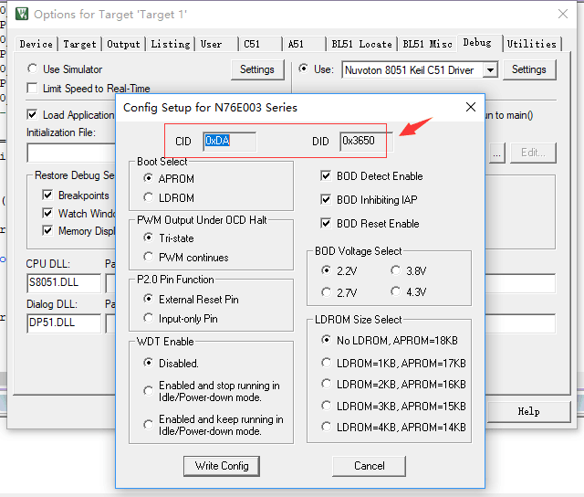

请问 N76E003 芯片的 CID, DID 代表什么意思?

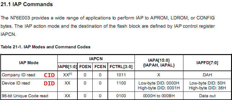

CID&DID

感谢回复,
这个CID, DID 是用来识别新唐 和 N76E003 这个型号对吗?
是只读的吗?

我应该如何才能在代码里面把 CID, DID读出来呢?

是的只读, 我估计是用来给应用升级程序判断你现在芯片的型号,避免烧完了起不动。
正好在玩 N76E003,
写了一段代码把 CID, DID读出来:
/* Copyright(c) 2017 Nuvoton Technology Corp. All rights reserved.                                         */
//  Nuvoton Technoledge Corp.
//  Website: http://www.nuvoton.com
//  E-Mail : MicroC-8bit@nuvoton.com
//  Date   : Apr/21/2017
//  File Function: N76E003 Read actual bandgap value by IAP command
#include "N76E003.h"
#include "Common.h"
#include "Delay.h"
#include "SFR_Macro.h"
#include "Function_define.h"
//read Company ID
UINT8 READ_CID(UINT8 Addr)
		UINT8 DATATEMP;
		set_IAPEN;
    IAPCN = CID_READ;
    set_IAPGO;
		DATATEMP = IAPFD;
		clr_IAPEN;
		return DATATEMP;
//READ Device ID
UINT8 READ_DID(UINT8 Addr)
		UINT8 DATATEMP;
		set_IAPEN;
		IAPAL = Addr;			//The Acture UCID addrss is begin from 0x20
    IAPAH = 0x00;
    IAPCN = DID_READ;
    set_IAPGO;
		DATATEMP = IAPFD;
		clr_IAPEN;
		return DATATEMP;
void main(void)
	UINT8 READ1,READ2, READ3;
	Set_All_GPIO_Quasi_Mode;
	InitialUART0_Timer3(115200);
//---------toggle GPIO1---------
	clr_GPIO1;
	Timer0_Delay1ms(100);
	set_GPIO1;
	clr_GPIO1;
	set_GPIO1;
//---------end toggle GPIO1---------
	READ1 = READ_CID(0x00);
	READ2 = READ_DID(0x01);
	READ3 = READ_DID(0x02);
	while(1)
		printf ("\n Value = 0x%bx %bx %bx",READ1, READ2, READ3);
输出结果:
Value = 0xda 36 50
Value = 0xda 36 50
Value = 0xda 36 50
Value = 0xda 36 50
Value = 0xda 36 50

你说的都对,估计ICP和ISP就是用这个CID和DID来检测连接的MCU型号,
应该是只读的,我没有玩过N76E003哈,都是瞎猜的。
ISPTool里面有源码可以查看到0x3650
