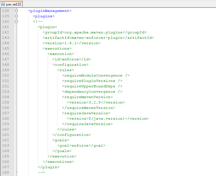

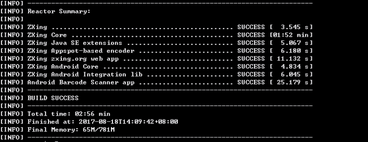

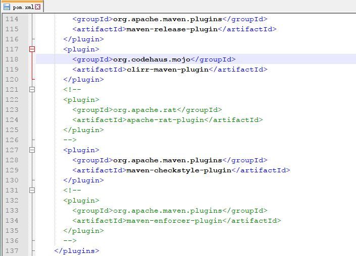

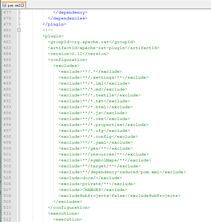

编译就是直接解压进入zxing-master目录执行 mvn install 其中可能会报 Failed to execute goal org.apache.maven.plugins:maven-enforcer-plugin:1.4.1 Failed to execute goal org.apache.rat:apache-rat-plugin:0.12 这两个错误,我是简单粗暴的方式进行了修改pom.xml文件:
再执行mvn install 一段时间后就OK了。
这时候在android-core 及core 目录下都会有 创建target目录并且会生成 android-core-3.3.1-SNAPSHOT.jar 及 core-3.3.1-SNAPSHOT.jar 两个jar包。

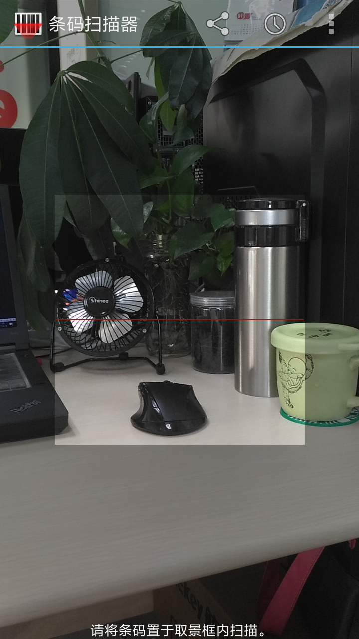

默认是横屏的, 这个实在是不能接受,不符合大家的习惯, 于是在zxing的lssuse中找到挺多大神给的方案,也在网上搜索半天,挨个试试以后,总结了一下,竖屏的方案主要修改地方为:
修改activity CaptureActivity 中 android:screenOrientation="portrait" 固定为竖屏。
修改CameraManager类 的getFramingRectInPreview方法,把
rect.left = rect.left * cameraResolution.x / screenResolution.x;
rect.right = rect.right * cameraResolution.x / screenResolution.x;
rect.top = rect.top * cameraResolution.y / screenResolution.y;
rect.bottom = rect.bottom * cameraResolution.y / screenResolution.y;
改为:
rect.left = rect.left * cameraResolution.y / screenResolution.x;
rect.right = rect.right * cameraResolution.y / screenResolution.x;
rect.top = rect.top * cameraResolution.x / screenResolution.y;
rect.bottom = rect.bottom * cameraResolution.x / screenResolution.y;
3. 此时会发现扫描框并不是正方形,非常的高,于是再修改了
CameraManager类的getFramingRect()方法, 在 int leftOffset = (screenResolution.x - width) / 2;
这行代码前面增加了
width = width + 50;
height = width;

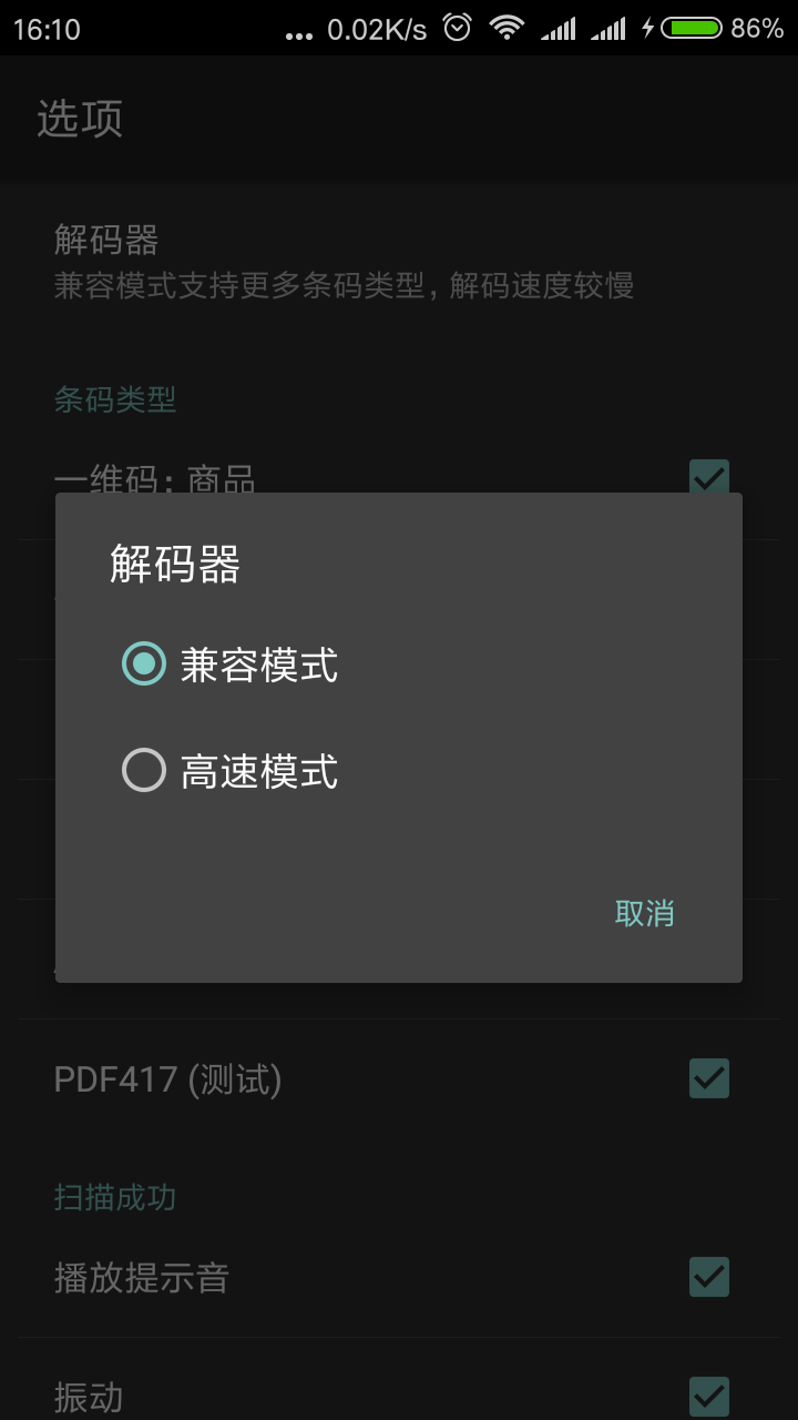

为了兼容zxing与zbar 本人在设置界面增加了一个选择:
兼容模式就是用Zxing来解码, 而高速模式是用Zbar来解码。
