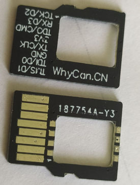

先焊上一片 512M 的, 插入读卡器.
#3 2019-09-30 23:38:32
晕哥小弟
注册时间: 2019-04-04
已发帖子: 309
积分: 299.5
Re: 感谢雷龙科技张总友情赠送的二代 SD NAND 芯片
这玩意不好焊.

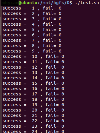

楼主 #4 2019-09-30 23:38:46
所在地: 微信 whycan_cn
已发帖子: 9,250
积分: 9197
copy_random_file_to_sdnand(){
	dd if=/dev/urandom of=random.bin bs=1MiB count=32 > /dev/null 2>&1
	CRC32_1=`crc32 random.bin`
	cp random.bin /media/whycan/A87B-A154
	sync
	CRC32_2=`crc32 /media/whycan/A87B-A154/random.bin`
	if [ "$CRC32_1" = "$CRC32_2" ]; then
		#echo "OK"
		return 0
	else
		#echo "Failure"
		return -1
	fi
success=0
fail=0
while true
do
	if [ $? = 0 ]; then
		((success++))
	else
		((fail++))
	fi
	echo "success = " $success ", fail=" $fail
done
写了一个简单的脚本, 产生一个32M的随机数文件, cp 写入 sd nand 的文件系统,
分别读出源文件和sd nand 的文件的CRC32校验码,
分别列出成功和失败的次数.
明早看下测试结果.
以下是 2019-10-06 更新:
success =  100325 , fail= 0
success =  100326 , fail= 0
success =  100327 , fail= 0
经过国庆7天连续测试, 终于满10万了.
实验结果:
随机生成32M文件, 写入并读取比较 CRC32 校验码, 10万次均成功.
