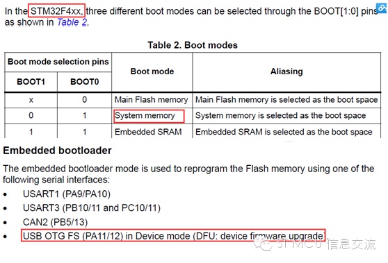

STM32F4等系列在system boot里面已经集成了DFU,也就是(BOOT0=1,BOOT1=0),重启进入System memory。
对于开发板,只要把boot0跳到0跑用户程序,跳到1进system boot,可以用串口、DFU等升级用户程序。早期的片子没有集成DFU,自己写一个,然后想办法跳转过去就行了。

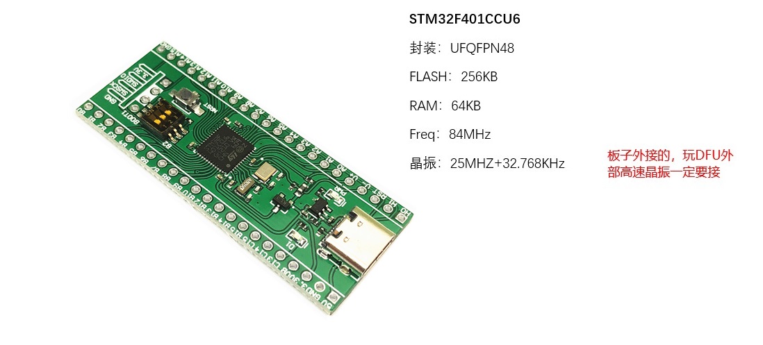

手头有个STM32F401开发板 STM32F401CCU6,tb便宜+Type-c,拿这个跑Demo。

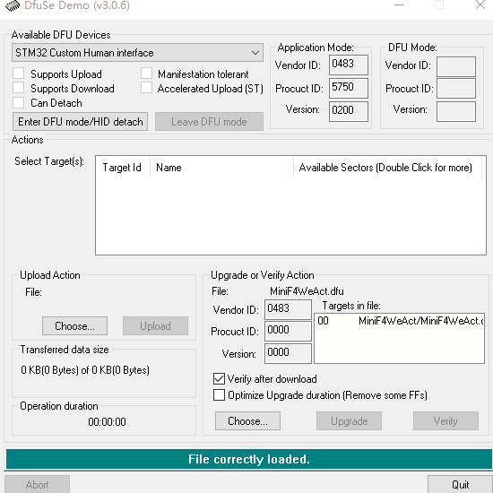

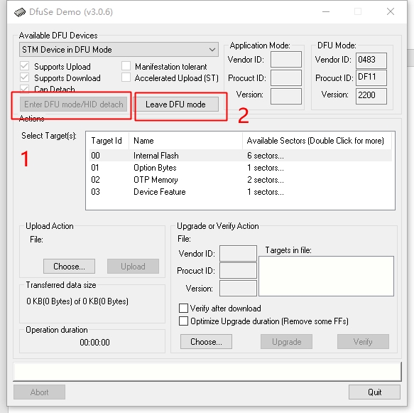

    把右上角的拨码开关干上去(boot0=1),然后RST一下,打开DfuSeDemo(V3.0.6),接上USB连接电脑。下载程序我就不bb了,注意图中的两个按钮,下载完后按钮2可以跳转到更新的程序,然后就没有然后了(两个按钮都变灰,你无法操作了)。
现在想把按钮1搞出来,从程序跳转到DFU,释放双手。百毒到处找资料,发现官方的Demo把这个功能阉割了,不管你怎么努力都不行,中文社区还放出了 DfuSeDemo_A.exe下载也是空文件夹,找不到这玩意儿。
DfuSeDemo这个官方给出了源码,在软件的安装目录,C++的,有能耐的大佬可以去改改。后面找到github上有大佬干了这个,我就把别人编译好的文件拿来用了,附件分享可执行文件。现在上位部分识别没问题了,开始cubemx流水化作业了。

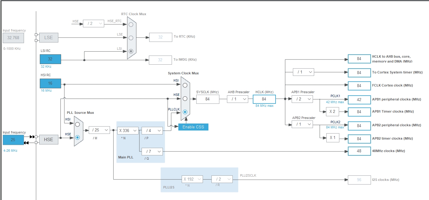

新建项目、配置SWD、时钟、USB Device。要给USB 48NHz时钟,时钟树如下:

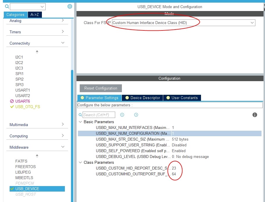

简单配置下HID参数,报告描述符设置为23,后面有数据需要填充。
把堆栈设置大一点,堆8K,栈16K。然后就可以快活玩耍了。
