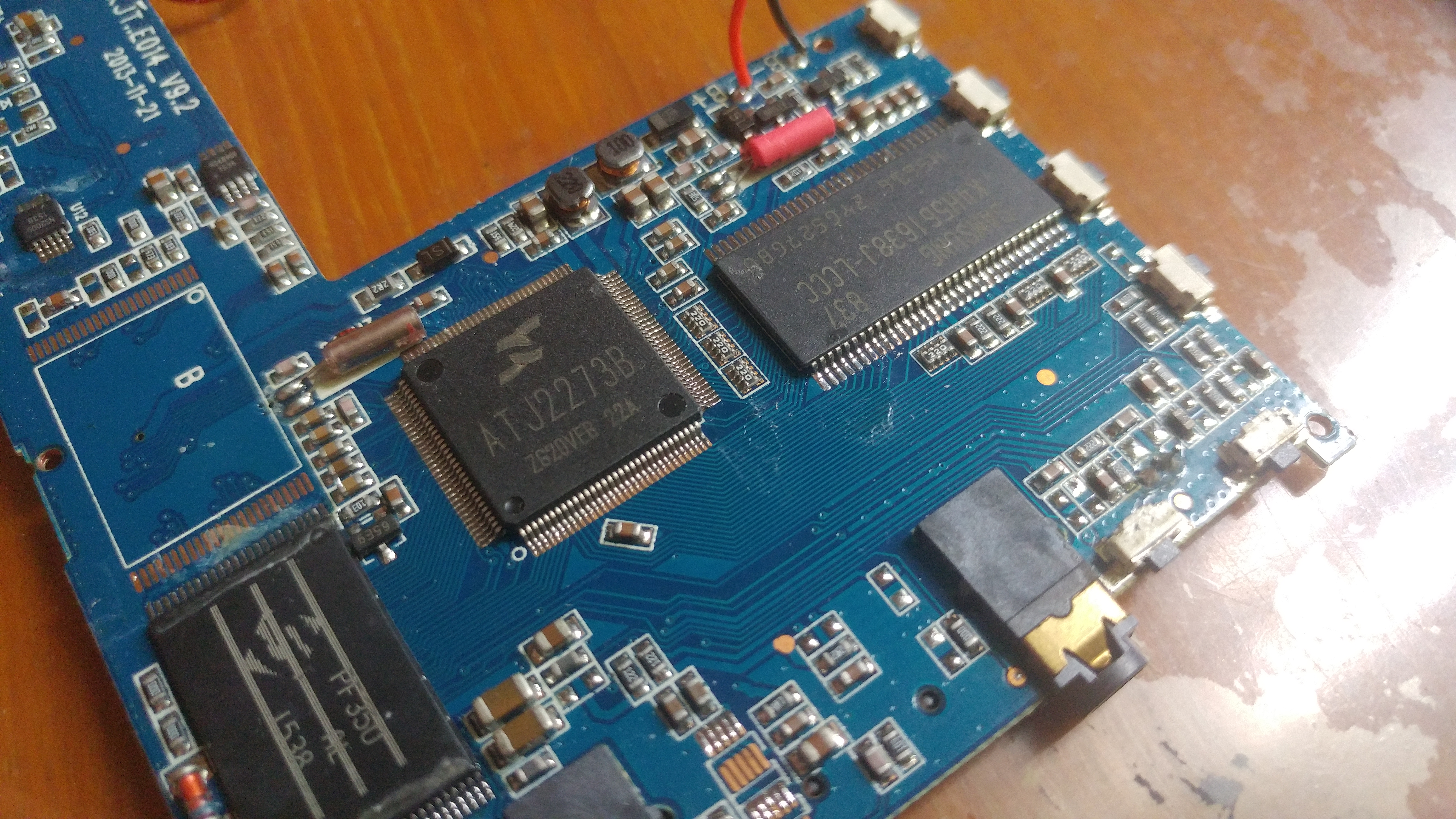

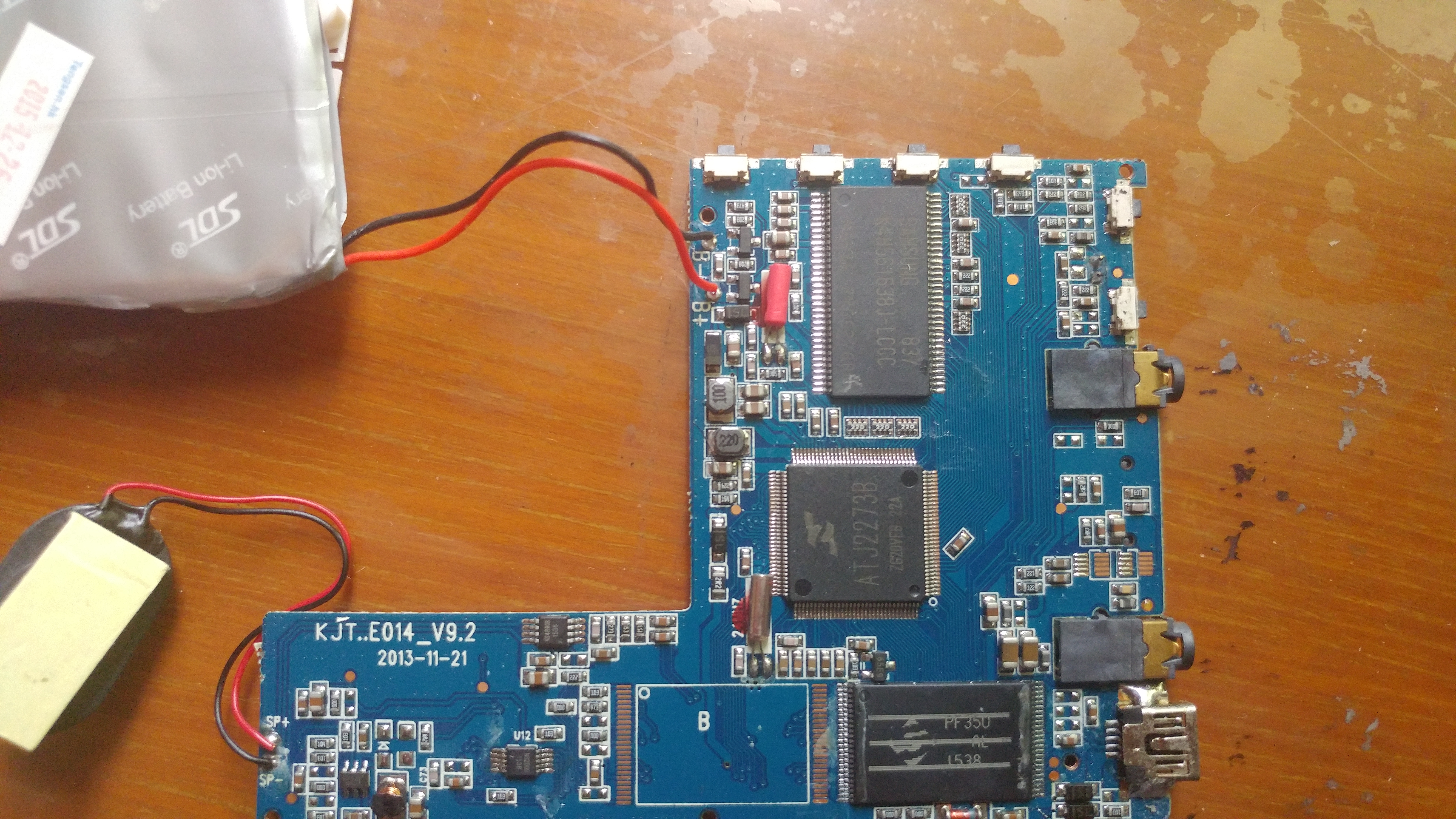

主板大概长这样(没拍好)
cpu是炬力的ATJ2273B 官网找了个datasheet
450MHz 32bit的RISC-V 8级流水 支持MIPS32指令 指令跟数据cash各16k
还有一个24k的DSPRAM跟8k的ISPRAM
支持各种显示接口  但是我这个封装的只有rgb565
大的封装有RGB888 还有色相头  还有usb host和touch panel(触控板?)大哭
然后还支持ddr II ddr M-ddr
flash的话支持nand sip nor flash(boot支持)

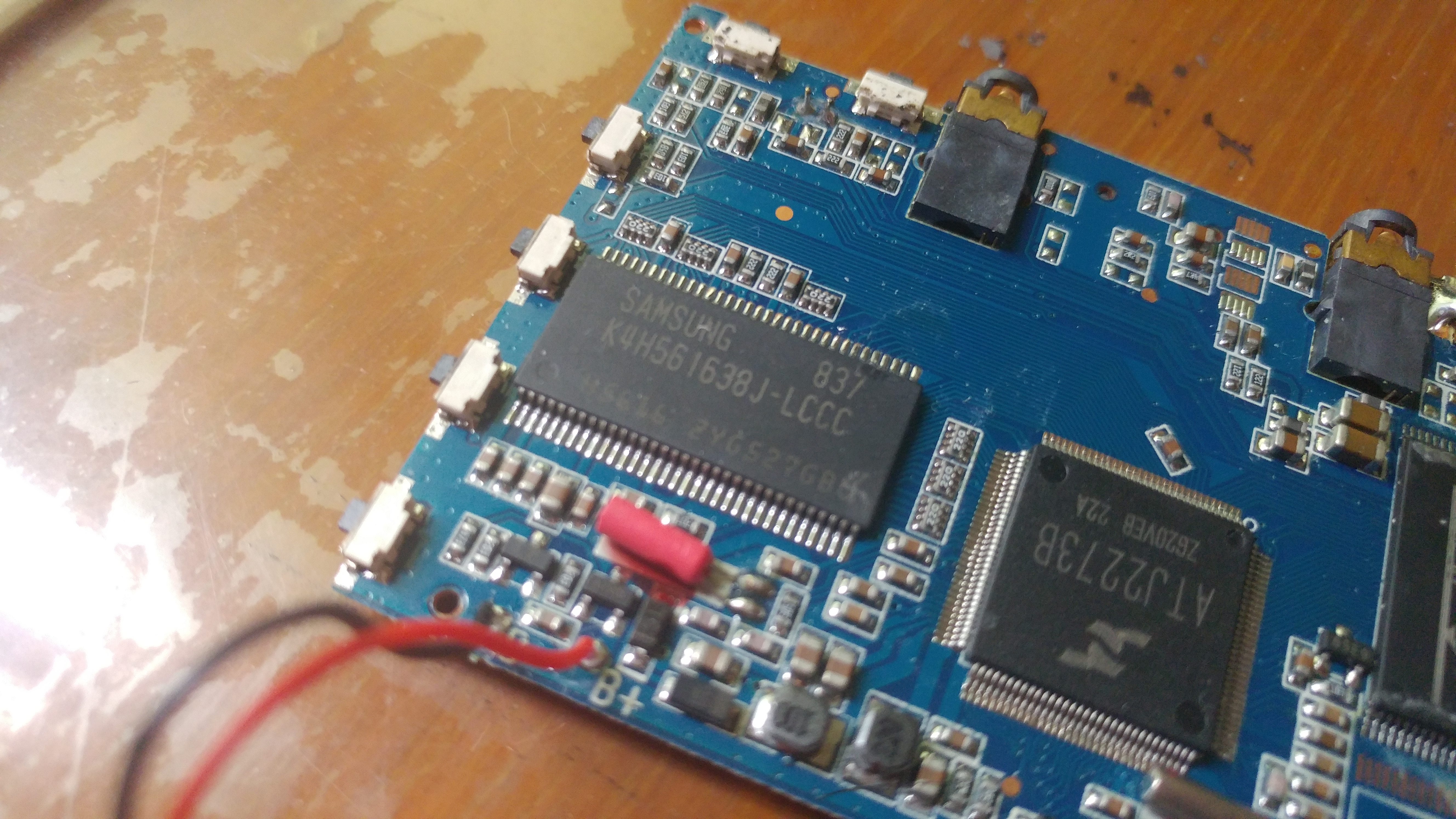

ddr是星星星的K4H561638J-LCC 16M*16 200M cl=3
下次可以拆到fpga的板上(大概)

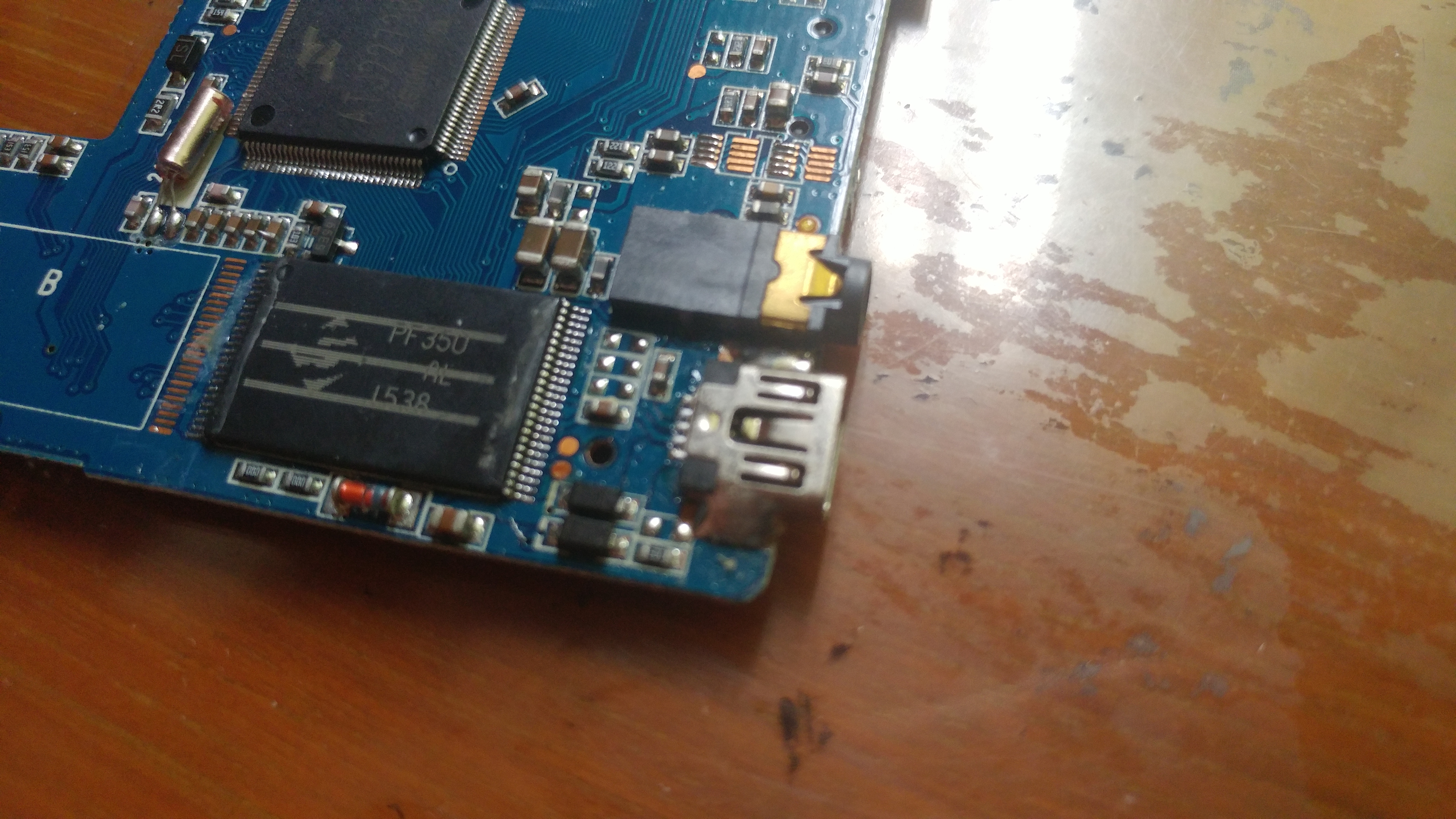

然后这个flash我没查到型号  大概是个4G的nand

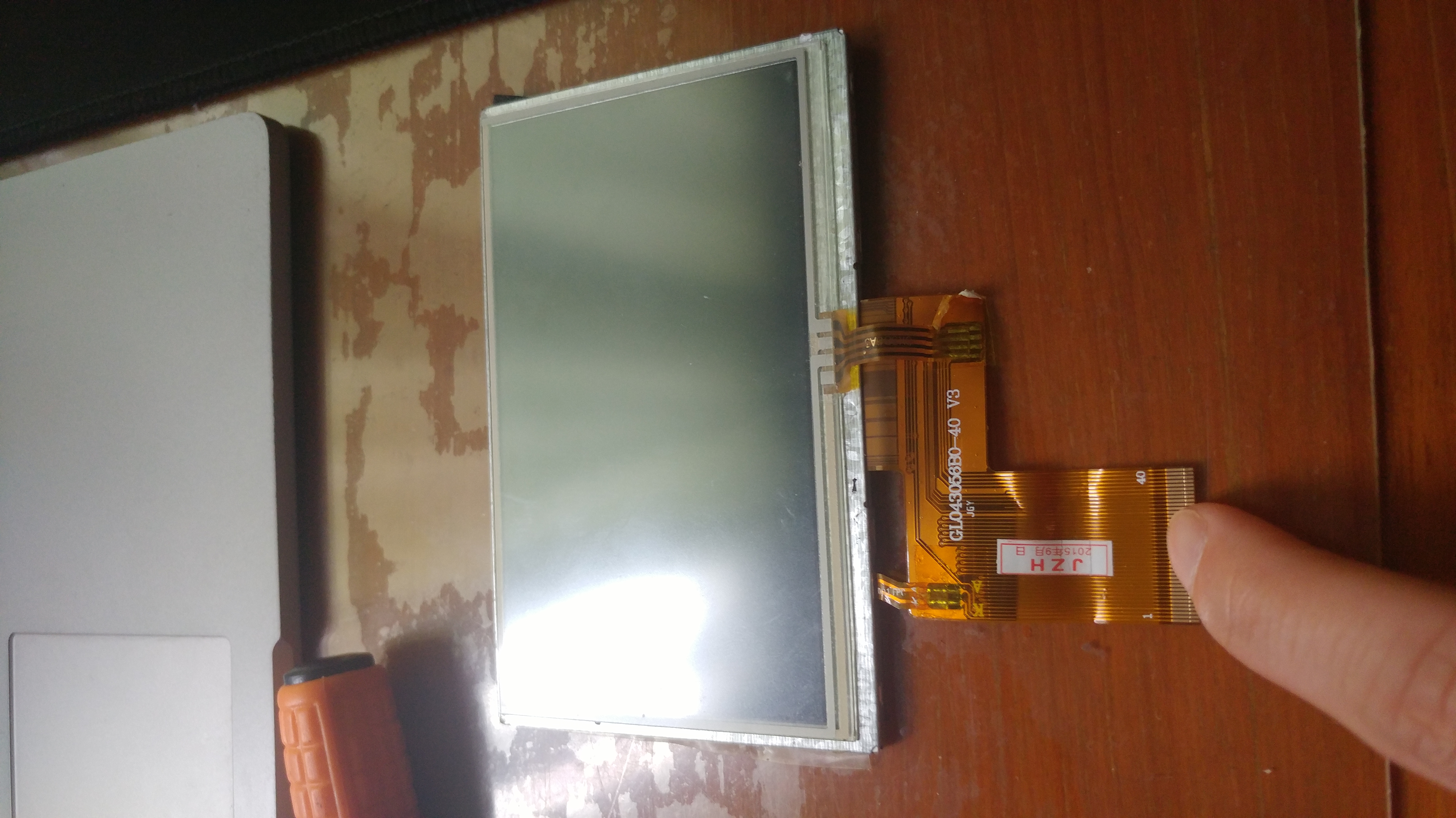

这个是屏幕  4.3寸的 rgb888接口 带电阻触摸 可以拆下来爽(但是之前买开发板的时候已经买了个4.3的屏幕了 哭)

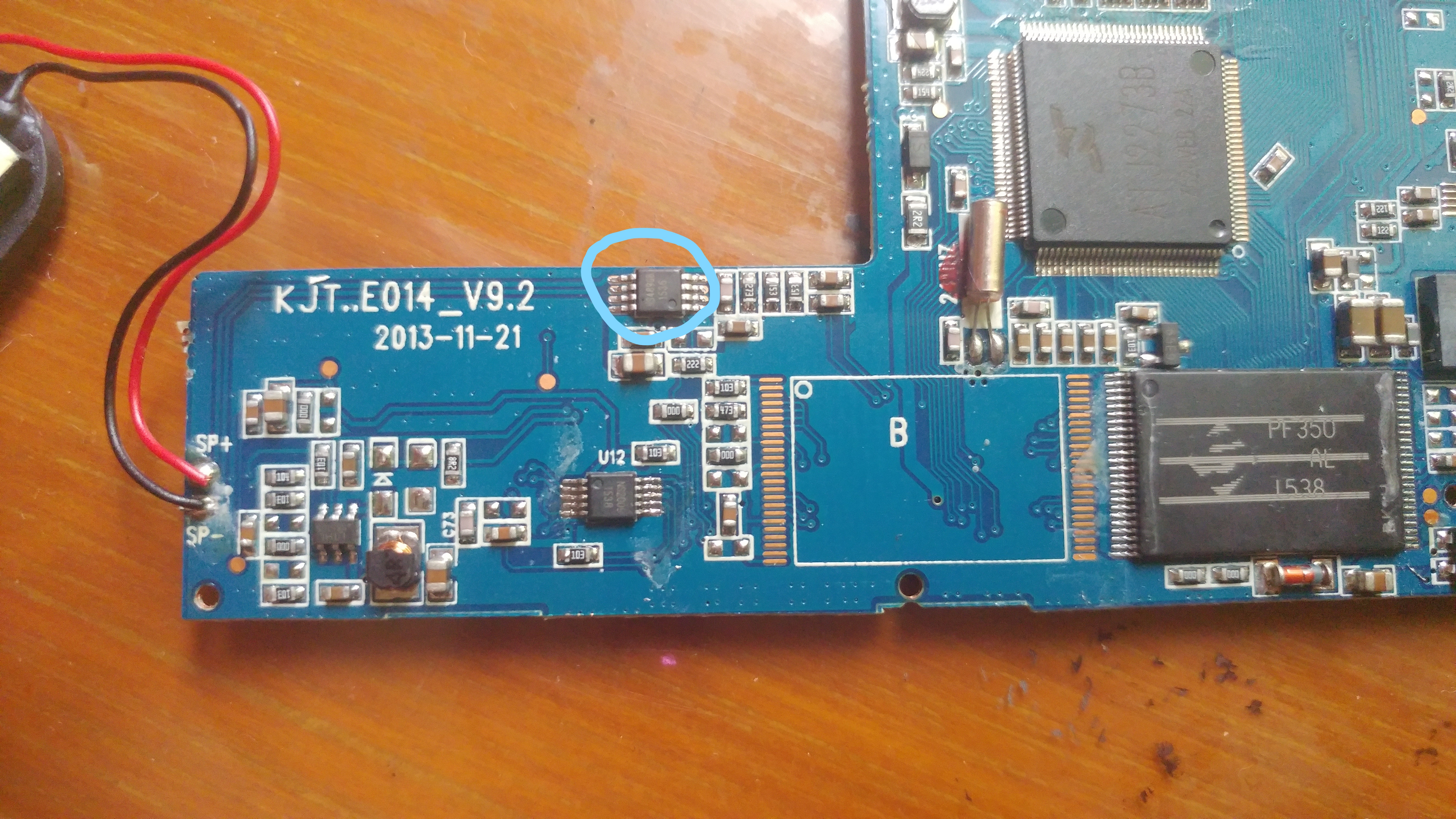

这是触摸和功放  蓝圈的是功放  NS4890B 1W的单声道功放  黑心创上四毛一个  十个起售
触摸的芯片是ns2009  i2c接口的电阻触摸芯片
差不多就这些东西了 然后很悲剧的发现板上没有下载口  估计程序是flash先烧好然后再焊上去的 哭了

mips我是信的,riscv不太可能吧

或许有 USB口 这种可以烧录。

打错了  输入法自动加了个-v  就是risc  谢谢大佬指正

那个FLASH上有三道横杠,什么意思?

次品,flash水很深,有什么原片,白片,降级片,黑片等等。
一般打原厂标的是原片(镁光,三星,东芝,闪迪等真正做闪存的)。一般用于高端消费类产品和工业、医疗产品以及服务器。
打别的标的是白片(金士顿,大S等),可能和原片质量一样,也可能是质量稍差一点的。一般是一批晶圆里面废品率比较高,但是这个芯片本身没有坏。因为同批次废品多,怕可靠性不是很好,于是就便宜卖给第三方封装,用于消费类产品。这是我们日常生活接触到最多的。
降级片一般就指白片。
黑片就是原厂不敢打自己的标,大品牌的贴牌商也不敢打标的垃圾片,便宜卖给一些大陆和台湾的小厂,做杂牌内存卡的。一般内存卡和u盘这种低写入应用黑片不一定会出问题,但是ssd等高写入应用掉盘几率还是挺大的。
最后就是你说的这种划线片,这种是封装厂收到的符合对应等级标准(你这个是大S,也就是白片)的芯片,但是在封装过程中出了问题,封完了再测能用但是不达标的产品。应该是比黑片好,比白片差。
如果原厂芯片划线(镁光标,三道杠),那就应该是比白片好,比原片差。
顺便,大S就是镁光自有的白片品牌,不符合镁光严格的质量标准的芯片优先给大S,大S不要的给别的白片公司。大S和其他一些顶级白片,比如金士顿,差不多。但是金士顿可能是东芝镁光或者别的品牌,大S保证是镁光。

woc感谢大佬科普  怪不得这个丝印我查不到

能查到啊,划线片是完成了所有封装工序的芯片,肯定有标。
你那个PF350的是单die,x8,32Gb的MLC NAND,小于6%坏块率。
去查Spectek网站,里面有个laser marker decoder,然后复制型号到part number decoder。
