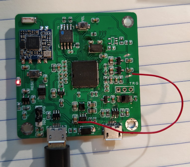

分享自制的使用USB网卡的F1C200S开发板
先上图。
第一次做的时候在CPU下面打了个1mm的过孔 结果焊油都漏下去了 导致焊接不良 这回不敢打了 打了几个小孔 工作正常。
电源采用1路DC-DC 4路LDO。
1路TLV62569产生3.3V给VCCIO以及外设。
3路SC6206分别产生3.0v 2.5v和1.2v 给CPU供电。
1路RT9193产生3.3V 给WiFi模块供电。
我一开始用TLV62569产生的3.3v给3路LDO供电,但是这样会导致电源的时序不对,导致不能正常开机。
一开始怀疑是焊接问题,所以吧QFN四周拖了半天 又吧晶振的电路都换了一遍 发现还是不行
吧3.3v割断 飞线接了5v以后就好了。

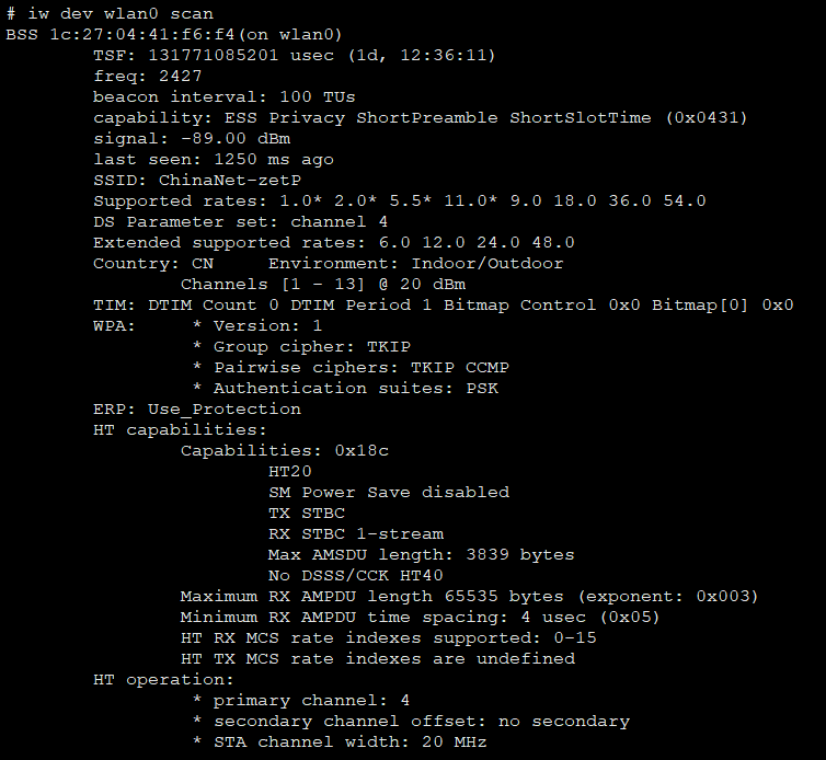

采用一路USB切换开关 RS2227 切换F1C200s的USB 实现连接上位机烧录固件和连接WiFi模块。

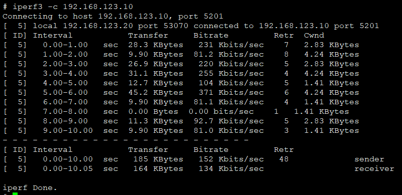

这里采用的WiFi模块是MT7601U的 结果这玩意儿是个大坑,在Linux 4.x内核下工作不正常。瞎搞一通以后才调通。
下次准备换螃蟹方案了。。太坑了。速度也有问题。我不知道是USB1.1的速度太慢还是驱动的问题。
请大佬轻拍。
由于PCB有问题 就不分享PCB文件了 分享一份原理图(AD格式)。
原理图 b.pdf

#10 2020-04-20 22:34:39
Re: 分享自制的使用USB网卡的F1C200S开发板
你用6206这种小电流LDO供电没问题吗?不发热吗?
我用AMS1117还发热呢
楼主 #11 2020-04-20 22:36:03
wwng
注册时间: 2020-03-18
已发帖子: 48
积分: 28
迪卡 说:
我用AMS1117还发热呢
待机下LDO完全不发热啊,5V电流才50mA。发热的是F1C200S。
有没有什么能让他跑满负载的程序,我去试试。
