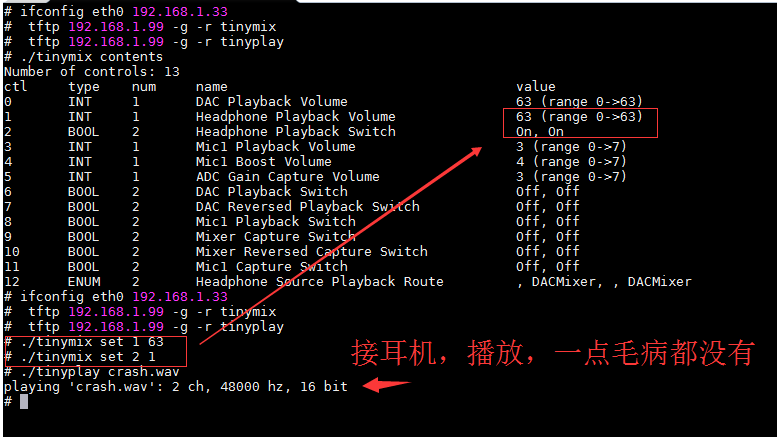

请问全志V3s使用荔枝派最新的 linux 4.13-y 分支,如何支持声卡?
全志V3s使用荔枝派
#2 2017-11-06 09:54:25
已发帖子: 9,442
Re: 请问全志V3s使用荔枝派最新的 linux 4.13-y 分支,如何支持声卡?
4.13-y 分支默认就支持 声卡了,你要把 alsa-lib, alsa-utils 整合到你的文件系统,
这样可以通过amixer设置相关的寄存器,
然后就可以通过aplay播放wave文件了。
#3 2017-11-06 09:55:30
已发帖子: 9,442
不过alsa-lib, alsa-utils有点难搞, 你可以用 tinyalsa
避免麻烦最好使用静态链接。
#4 2017-11-06 10:03:43
已发帖子: 9,442

这是默认的寄存器配置
#5 2017-11-06 10:09:46
已发帖子: 9,442
把第一个寄存器 [Headphone Playback Volume] 音量设置为 [63], 和第二个寄存器 [Headphone Playback Switch] 设为 [ON]
就可以用 tinyplay播放wav文件了

设置:
/tmp # ./tinymix set 1 63
/tmp # ./tinymix set 2 1
完成之后查看:
/tmp # ./tinymix contents
Number of controls: 13
ctl     type    num     name                                    value
0       INT     1       DAC Playback Volume                     55 (range 0->63)
1       INT     1       Headphone Playback Volume               63 (range 0->63)
2       BOOL    2       Headphone Playback Switch               On, On
3       INT     1       Mic1 Playback Volume                    7 (range 0->7)
4       INT     1       Mic1 Boost Volume                       7 (range 0->7)
5       INT     1       ADC Gain Capture Volume                 7 (range 0->7)
6       BOOL    2       DAC Playback Switch                     On, On
7       BOOL    2       DAC Reversed Playback Switch            On, On
8       BOOL    2       Mic1 Playback Switch                    On, On
9       BOOL    2       Mixer Capture Switch                    On, On
10      BOOL    2       Mixer Reversed Capture Switch           On, On
11      BOOL    2       Mic1 Capture Switch                     On, On
12      ENUM    2       Headphone Source Playback Route         , DACMixer, , DACMixer
发现设置成功了。

再次验证, 一点问题都没有。

有朋友用bsp调通音乐播放了吗?
#45 2019-05-22 16:18:35
已发帖子: 9,442
https://whycan.cn/t_855.html
tinymix 1 24;tinymix 16 1;tinyplay /system/res/others/startup.wav
