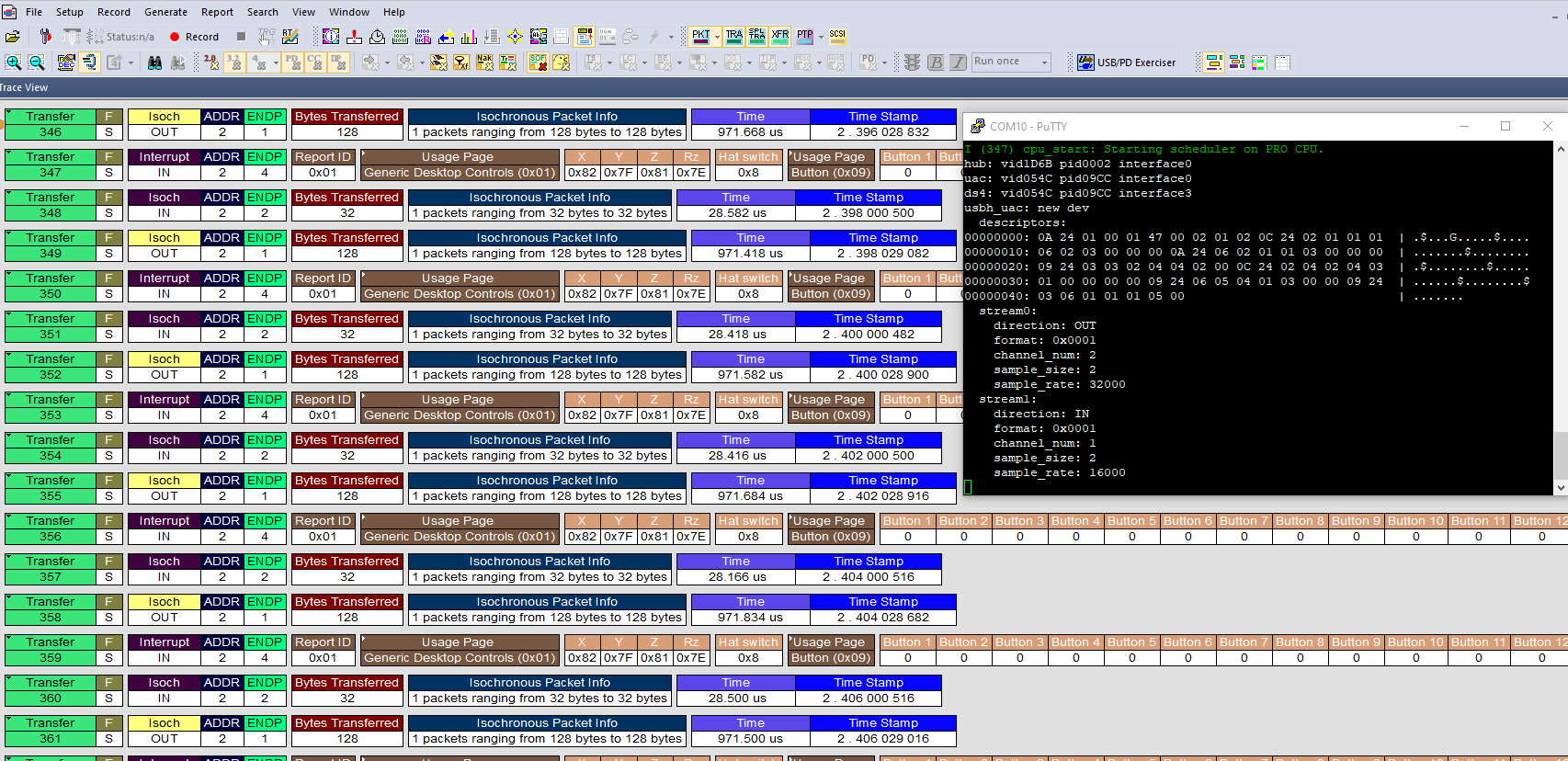

先秀一些实际效果(USB主机相关),整理好代码后,提交到github

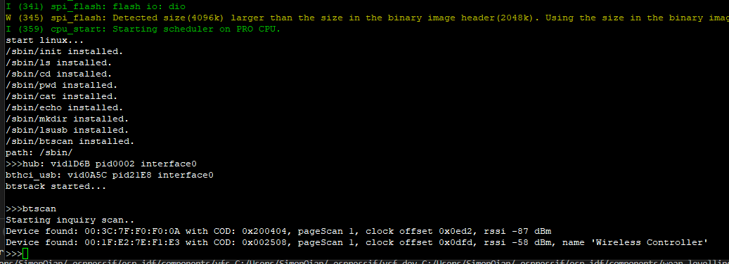

bcm20702蓝牙狗,配合btstack,链接PS4蓝牙手柄:
直接USB驱动PS4手柄:

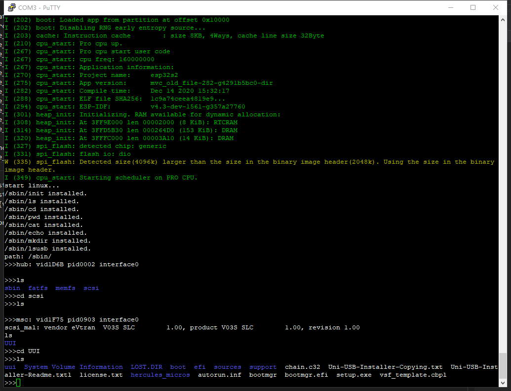

使用U盘:

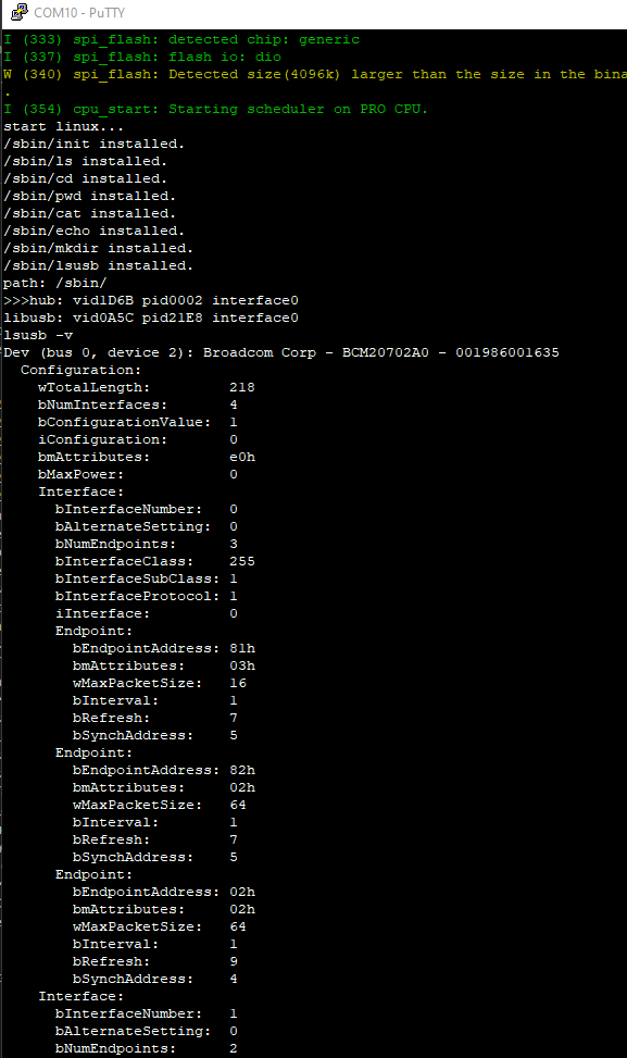

使用libusb控制设备:

你这usb追踪工具是啥

你这usb追踪工具是啥
LeCroy的USB协议分析仪,很早以前买的东西了

david wrote:
支持u盘吗 文件系统可以用linux的吗 还是只有fat
USB主机里,有MSC驱动,可以支持U盘。
文件系统是我们自己写的,因为里面其实并不是linux,esp32s2也跑不起来linux。
截图里,虽然写的是linux,这个只是我们自己写的linux子系统,为了编译一些Linux应用,模拟出linux的一些API和库而已。
还有几个其他的文件系统,比如vfs(用于建立虚拟目录和文件)等等
