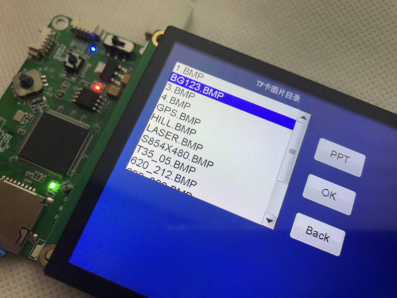

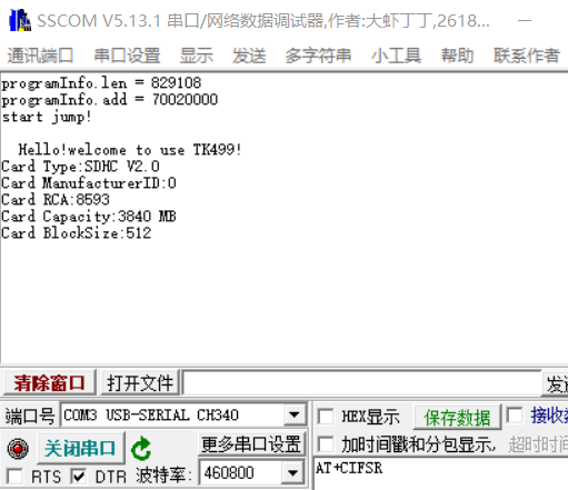

TKM32F499官方版SDIO方式驱动TF卡包山包海版,支持SDHC,SDXC附线性及非线性显示器BMP解码
之前没有整妥,SDIO方式驱动TF卡就没怎么公布,一般含在emWin的例程里,有点挑卡。
    现在这个版本,是一个稳定版本,不再挑卡,已经在假货宝上狠狠地买了超过100张杂牌的TF卡回来试,五花八门的都有,从128MB一路测试到32GB,再大没测试了,一般32GB也够用了。Class6、class10都没问题,低速高速全部通过。但是不同协议的新型卡,一般32GB以上的,U1、U3卡没通过,能读到卡的容量待信息,但是读写内容要用新的协议,暂时没容弄。那种卡一般是大容量用来做硬盘用的,暂时也没必要支持,先这样吧。
     目前的SDIO功能还没用到中断、DMA等高级功能,留作迟点升级。
下面是几个程序,SDIO协议驱动TF卡底层都一样,”TK499_LCD_TK043F1168_TK80_TF卡“这个程序比较简单,主要是方便大家移植的,另两个都是带emWin6.14的复杂版本,有TF程序升级,图片浏览功能。同时有比较完善的BMP解码功能,写得比较复杂,主要是线性显示器横竖屏变换比较麻烦。另外,为了支持apple格式及windows格式,也加重了程序复杂性。支持16位,24位及32位的BMP,及支持非偶分辨率。一句话包山包海了。
