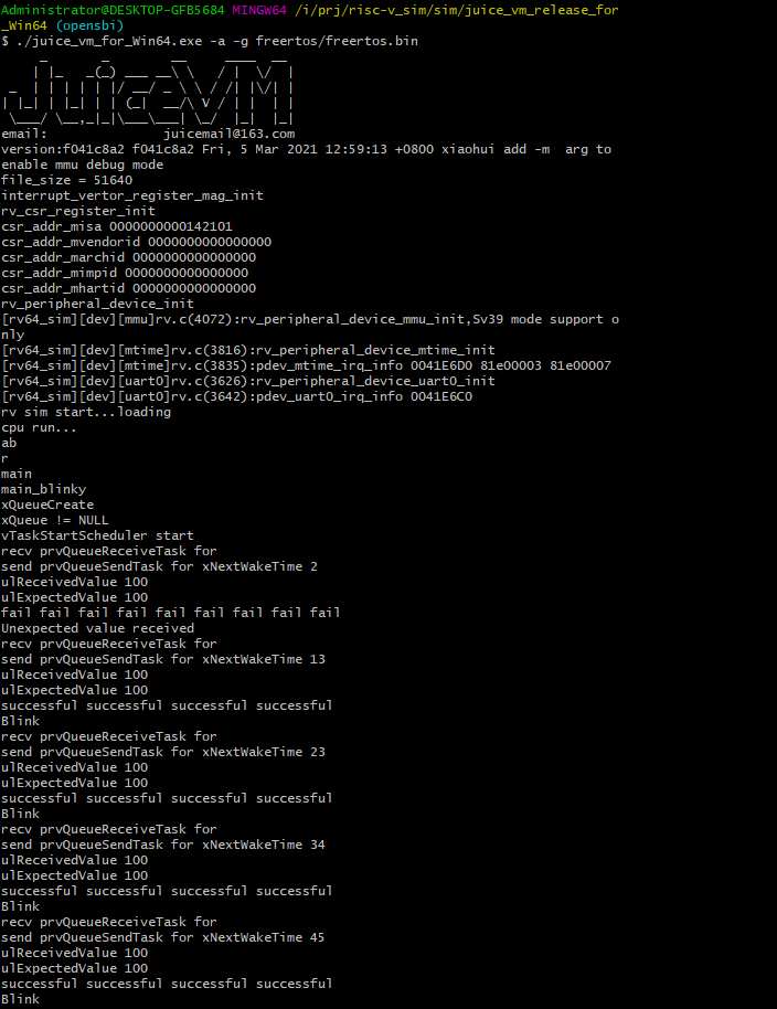

楼主 #10 2021-03-06 18:08:16
xiaohui
注册时间: 2019-01-15
已发帖子: 259
积分: 137.5
Re: [juicevm] 只需要不到5000行代码实现一个risc-v虚拟机,纯c语言实现,无第三方库,支持ESP32 & GDB
运行freertos的截图:

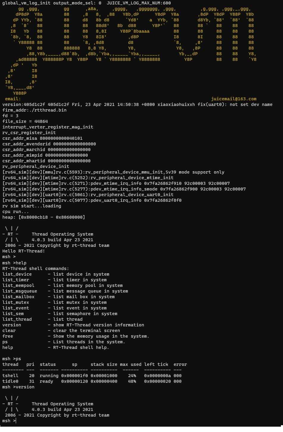

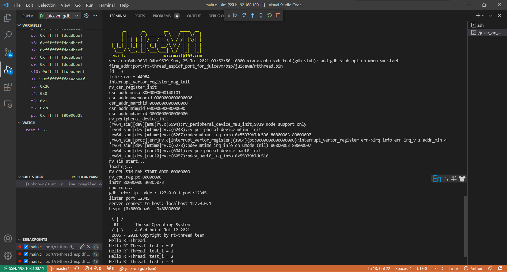

楼主 #14 2021-04-23 18:00:01
xiaohui
注册时间: 2019-01-15
已发帖子: 259
积分: 137.5
juice_vm_release_for_Linux_57ba985a.zip
20210424更新:
1. 已完成rt-thread移植。
2.新增-L参数用于指定打印日志方式。
3.新增-l参数用于在出现死循环的时候结束运行。
4.新增-r参数用于开启trap调试打印
5.更新了Alive logo。
6.新增-T参数用于执行过程输出反汇编调试打印。
7.新增m模块支持。
8.新增s-mode支持(u-mode支持中)。
最近编辑记录 xiaohui (2021-04-23 18:18:46)

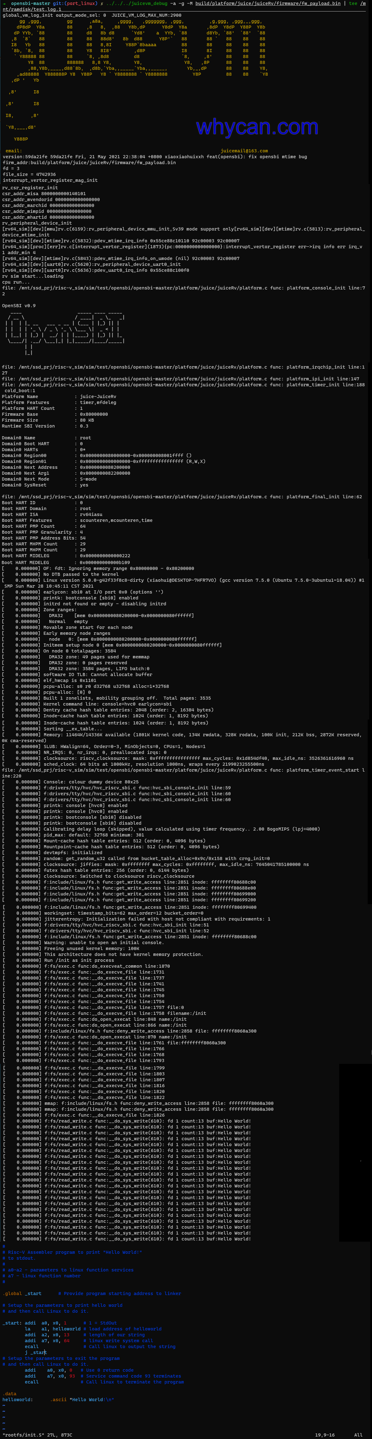

楼主 #20 2021-05-07 18:44:21
xiaohui
注册时间: 2019-01-15
已发帖子: 259
积分: 137.5

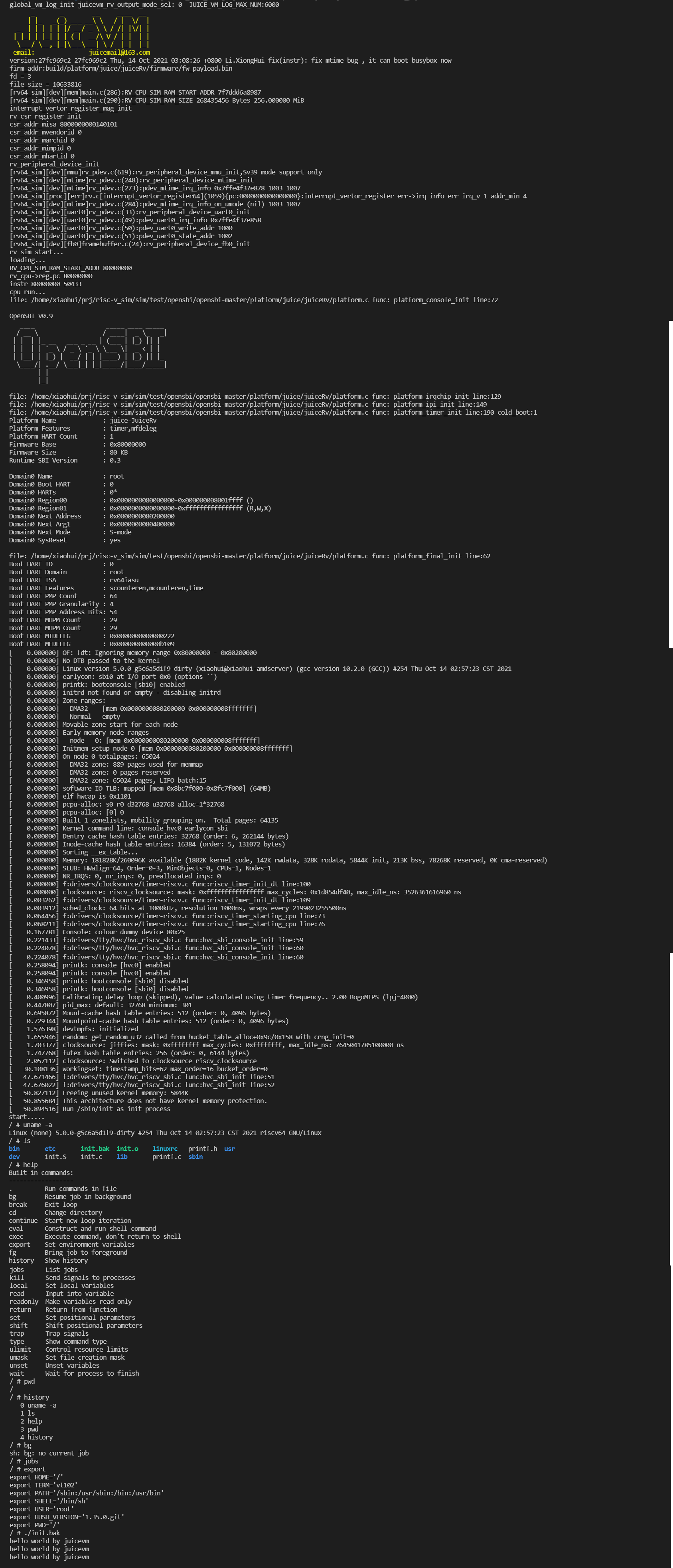

global_vm_log_init output_mode_sel: 0  JUICE_VM_LOG_MAX_NUM:2900
      gg ,ggg,         gg      ,a8a,     ,gggg,   ,ggggggg, ,ggg,         ,g,ggg, ,ggg,_,ggg,
     dP8dP  Y8a        88     ,8   8,  ,88   Y8b,dP      Y8dP  Y8a       ,8dP  Y8dP  Y88P  Y8b
    dP YYb, `88        88     d8   8b d8      `Yd8'    a  YYb, `88       d8Yb, `88'  `88'  `88
   ,8  `8`   88        88     88   88d8'   8b  d88      Y8P'`   88       88 `   88    88    88
   I8   Yb   88        88     88   8,8I     Y88P`8baaaa         88       88     88    88    88
   `8b, `8,  88        88     Y8   8I8'        ,d8P             I8       8I     88    88    88
    ` Y88888 88        88     `8, ,8d8         d8               `8,     ,8'     88    88    88
         Y8  88        888888   8,8 Y8,        Y8,               Y8,   ,8P      88    88    88
         ,88,Y8b,____,d88`8b,  ,d8b,`Yba,,_____`Yba,,_____,       Yb,_,dP       88    88    Y8,
     ,ad88888  Y888888P Y8  Y88P   Y8 ` Y8888888 ` Y8888888         Y8P         88    88    `Y8
   ,dP '   Yb
  ,8'      I8
 ,8'       I8
 I8,      ,8'
 `Y8,___,d8'
    Y888P
 email:                                                                       juicemail@163.com
version:f259ffe5 f259ffe5 Fri, 7 May 2021 16:31:18 +0800 xiaoxiaohuixxh feat(vm): pass ui ua si test but lrsc and scr test
firm_addr:build/platform/juice/juiceRv/firmware/fw_payload.bin
fd = 3
file_size = 6169144
interrupt_vertor_register_mag_init
rv_csr_register_init
csr_addr_misa 8000000000040101
csr_addr_mvendorid 0000000000000000
csr_addr_marchid 0000000000000000
csr_addr_mimpid 0000000000000000
csr_addr_mhartid 0000000000000000
rv_peripheral_device_init
[rv64_sim][dev][mmu]rv.c(6114):rv_peripheral_device_mmu_init,Sv39 mode support only
[rv64_sim][dev][mtime]rv.c(5773):rv_peripheral_device_mtime_init
[rv64_sim][dev][mtime]rv.c(5792):pdev_mtime_irq_info 0x55f859de9110 92c00003 92c00007
[rv64_sim][proc][err]rv.c[interrupt_vertor_register](1910){pc:0000000000000000}:interrupt_vertor_register err->irq info err irq_v 1 addr_min 4
[rv64_sim][dev][mtime]rv.c(5803):pdev_mtime_irq_info_on_umode (nil) 92c00003 92c00007
[rv64_sim][dev][uart0]rv.c(5580):rv_peripheral_device_uart0_init
[rv64_sim][dev][uart0]rv.c(5596):pdev_uart0_irq_info 0x55f859de90f0
rv sim start...loading
cpu run...
[juiceRv]set_rv_scr csr_addr 0000000000000180(csr_addr_satp) new_v 0000000000000000
get_MODE_xsatp(get_rv_csr(csr_addr_satp)) 0
OpenSBI v0.9
   ____                    _____ ____ _____
  / __ \                  / ____|  _ \_   _|
 | |  | |_ __   ___ _ __ | (___ | |_) || |
 | |  | | '_ \ / _ \ '_ \ \___ \|  _ < | |
 | |__| | |_) |  __/ | | |____) | |_) || |_
  \____/| .__/ \___|_| |_|_____/|____/_____|
        |_|
Platform Name             : juice-JuiceRv
Platform Features         : timer,mfdeleg
Platform HART Count       : 1
Firmware Base             : 0x80000000
Firmware Size             : 80 KB
Runtime SBI Version       : 0.3
Domain0 Name              : root
Domain0 Boot HART         : 0
Domain0 HARTs             : 0*
Domain0 Region00          : 0x0000000080000000-0x000000008001ffff ()
Domain0 Region01          : 0x0000000000000000-0xffffffffffffffff (R,W,X)
Domain0 Next Address      : 0x0000000080200000
Domain0 Next Arg1         : 0x0000000082200000
Domain0 Next Mode         : S-mode
Domain0 SysReset          : yes
Boot HART ID              : 0
Boot HART Domain          : root
Boot HART ISA             : rv64ias
Boot HART Features        : scounteren,mcounteren,time
Boot HART PMP Count       : 64
Boot HART PMP Granularity : 4
Boot HART PMP Address Bits: 54
Boot HART MHPM Count      : 29
Boot HART MIDELEG         : 0x0000000000000222
Boot HART MEDELEG         : 0x000000000000b109
[juiceRv]set_rv_scr csr_addr 0000000000000105(csr_addr_stvec) new_v 0000000080200000
H
D
C
B
M
S
R
R1[juiceRv]set_rv_scr csr_addr 0000000000000105(csr_addr_stvec) new_v ffffffff800003a4
23[juiceRv]set_rv_scr csr_addr 0000000000000180(csr_addr_satp) new_v 800000000008021c
get_MODE_xsatp(get_rv_csr(csr_addr_satp)) 8
[rv64_sim][dev][mmu][err]rv.c(6220):V:0 R:0 W:0
[rv64_sim][dev][mmu][err]rv.c(6221):如果pte.v = 0,或者pte.r = 0且pte.w = 1,则停止并引发与原始访问类型相对应的页面错误异常。
[rv64_sim][dev][mmu][err]rv.c(6305):rv_peripheral_device_mmu_translation pc:0000000080200394 va 0000000080200394 pa 0000000000000000
[rv64_sim][proc][err]rv.c[RISCVTrap](1404){pc:0000000080200394}:RV_exception_Instruction_page_fault va 0000000080200394
[rv64_sim][dev][mmu][err]rv.c(6317):this addr not found
5
[juiceRv]set_rv_scr csr_addr 0000000000000105(csr_addr_stvec) new_v ffffffff800003f0
6[juiceRv]set_rv_scr csr_addr 0000000000000180(csr_addr_satp) new_v 80000000000805a7
I
Parse_dtb
start_kernel
[    0.000000] OF: fdt: Ignoring memory range 0x80000000 - 0x80200000
[    0.000000] memblock_add enter
[    0.000000] No DTB passed to the kernel
[    0.000000] func start_kernel ( 647 )
[    0.000000] func start_kernel ( 651 )
[    0.000000] func start_kernel ( 653 )
[    0.000000] func start_kernel ( 656 )
[    0.000000] func start_kernel ( 659 )
[    0.000000] func start_kernel ( 661 )
[    0.000000] func start_kernel ( 668 )

juice_vm成功运行kernel主线5.0.0。
#29 2021-05-24 22:56:54
pkoko
注册时间: 2020-04-29
已发帖子: 21
积分: 5.5
  • 不通过:与技术无关
楼主 #30 2021-05-25 00:42:04
xiaohui
注册时间: 2019-01-15
已发帖子: 259
积分: 137.5
20210524进展公布,发布包发布juice_vm_release_for_Linux_c21682d3.zip
1,修复了mtime在m-mode,s-mode和u-mode下的中断处理漏洞。
2,修复了ecall在s-mode下的漏洞。
3,修复了在s-mode和u-mode下进入异常模式,更新csr寄存器的漏洞。
4,移植了linux。

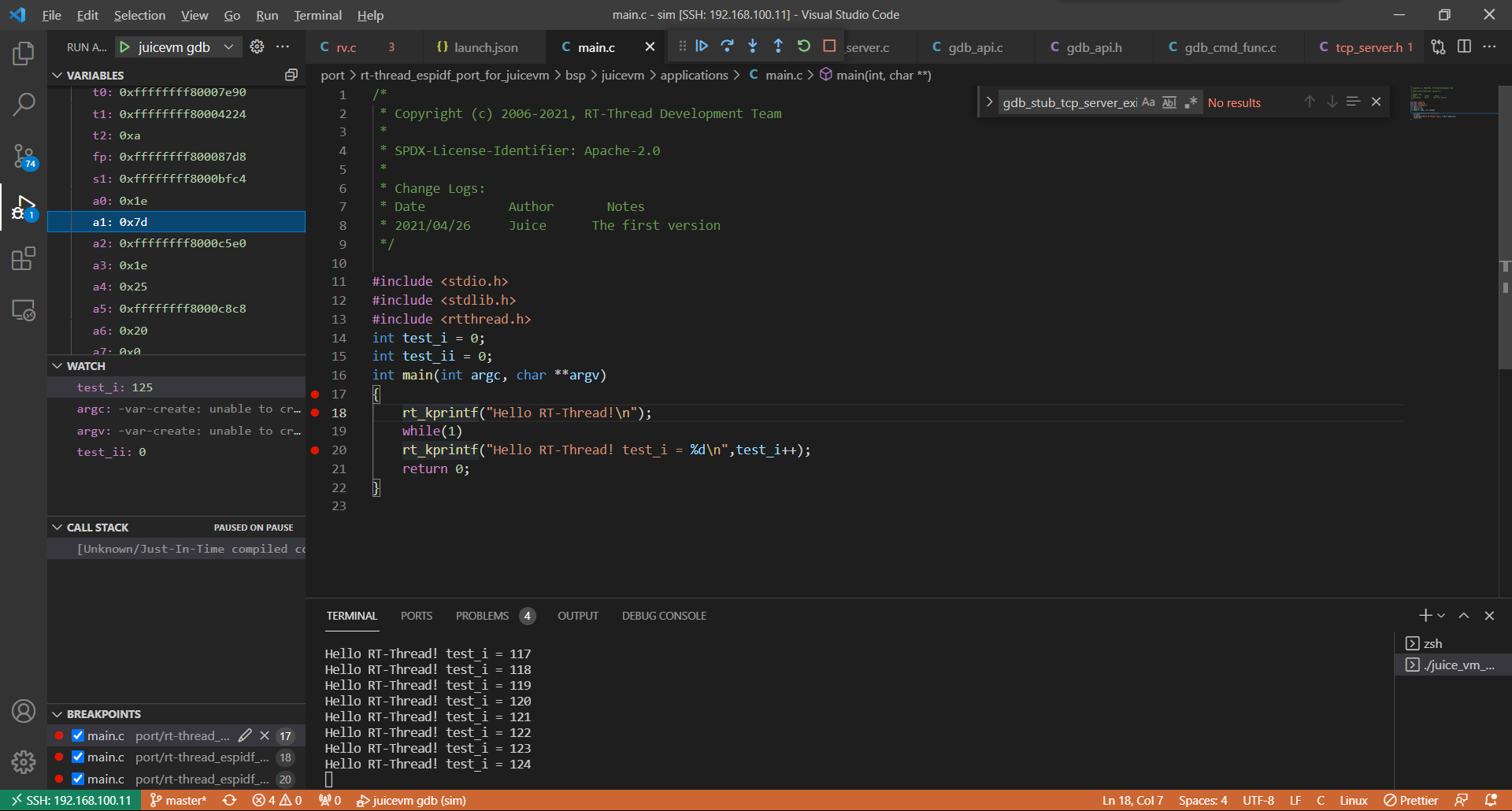

GDB调试已支持。
20210725更新:
juice_vm_release_for_Linux_b0583e8f.zip

开源juicevm的gdb stub组件:https://github.com/juiceRv/gdb_stub_for_juicevm

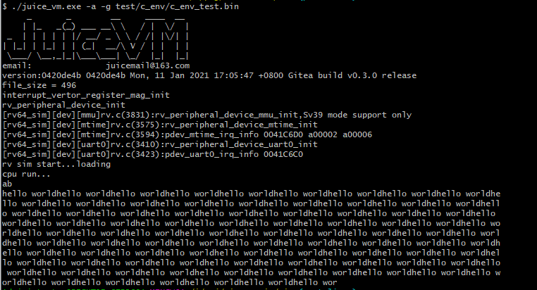

顺便给大家献上risc-v32下的测试代码:
rv32_test_c_env.zip
为了大家需要打字才可以运行,编译代码如下:
wget https://github.com/xpack-dev-tools/riscv-none-embed-gcc-xpack/releases/download/v8.3.0-2.1/xpack-riscv-none-embed-gcc-8.3.0-2.1-linux-x64.tar.gz
tar vxf xpack-riscv-none-embed-gcc-8.3.0-2.1-linux-x64.tar.gz
unzip rv32_test_c_env.zip
cd rv32_test_c_env
make CROSS_COMPILE=../xpack-riscv-none-embed-gcc-8.3.0-2.1/bin/riscv-none-embed-
./juicevm_rv32_for_Linux.out -a -g ./c_env_test.bin
运行效果:
global_vm_log_init juicevm_rv_output_mode_sel: 0  JUICE_VM_LOG_MAX_NUM:6000
      _       _        __     ____  __
     | |_   _(_) ___ __\ \   / |  \/  |
  _  | | | | | |/ __/ _ \ \ / /| |\/| |
| |_| | |_| | | (_|  __/\ V / | |  | |
  \___/ \__,_|_|\___\___| \_/  |_|  |_|
version:f73bcb1c f73bcb1c Thu, 2 Sep 2021 19:39:22 +0800 xiaohui Merge branch 'master' of e.coding.net:xiaoxiaohuixxh/risc-v_vm/risc-v_sim
firm_addr:../../rv32_test/c_env/c_env_test.bin
fd = 3
file_size = 16928
[rv64_sim][dev][mem]main.c(280):RV_CPU_SIM_RAM_START_ADDR 7fbec83cce0b
[rv64_sim][dev][mem]main.c(284):RV_CPU_SIM_RAM_SIZE 8388608 Bytes 8.000000 MiB
csr_addr_misa 40140101
[rv64_sim][dev][mmu]rv_pdev.c(605):rv_peripheral_device_mmu_init,Sv39 mode support only
[rv64_sim][dev][mtime]rv_pdev.c(247):rv_peripheral_device_mtime_init
[rv64_sim][dev][mtime]rv_pdev.c(272):pdev_mtime_irq_info 0x7fffd20ac734 80800003 80800007
[rv64_sim][proc][err]rv.c[interrupt_vertor_register32](825){pc:0000000000000000}:interrupt_vertor_register err->irq info err irq_v 1 addr_min 4
[rv64_sim][dev][mtime]rv_pdev.c(283):pdev_mtime_irq_info_on_umode (nil) 80800003 80800007
[rv64_sim][dev][uart0]rv_pdev.c(32):rv_peripheral_device_uart0_init
[rv64_sim][dev][uart0]rv_pdev.c(48):pdev_uart0_irq_info 0x7fffd20ac724
[rv64_sim][dev][uart0]rv_pdev.c(49):pdev_uart0_write_addr 80800000
[rv64_sim][dev][uart0]rv_pdev.c(50):pdev_uart0_state_addr 80800002
[rv64_sim][dev][fb0]framebuffer.c(24):rv_peripheral_device_fb0_init
rv sim start...
loading...
RV_CPU_SIM_RAM_START_ADDR 80000000
rv_cpu->reg.pc 80000000
instr 80000000 100117
cpu run...
ab
hello world1
