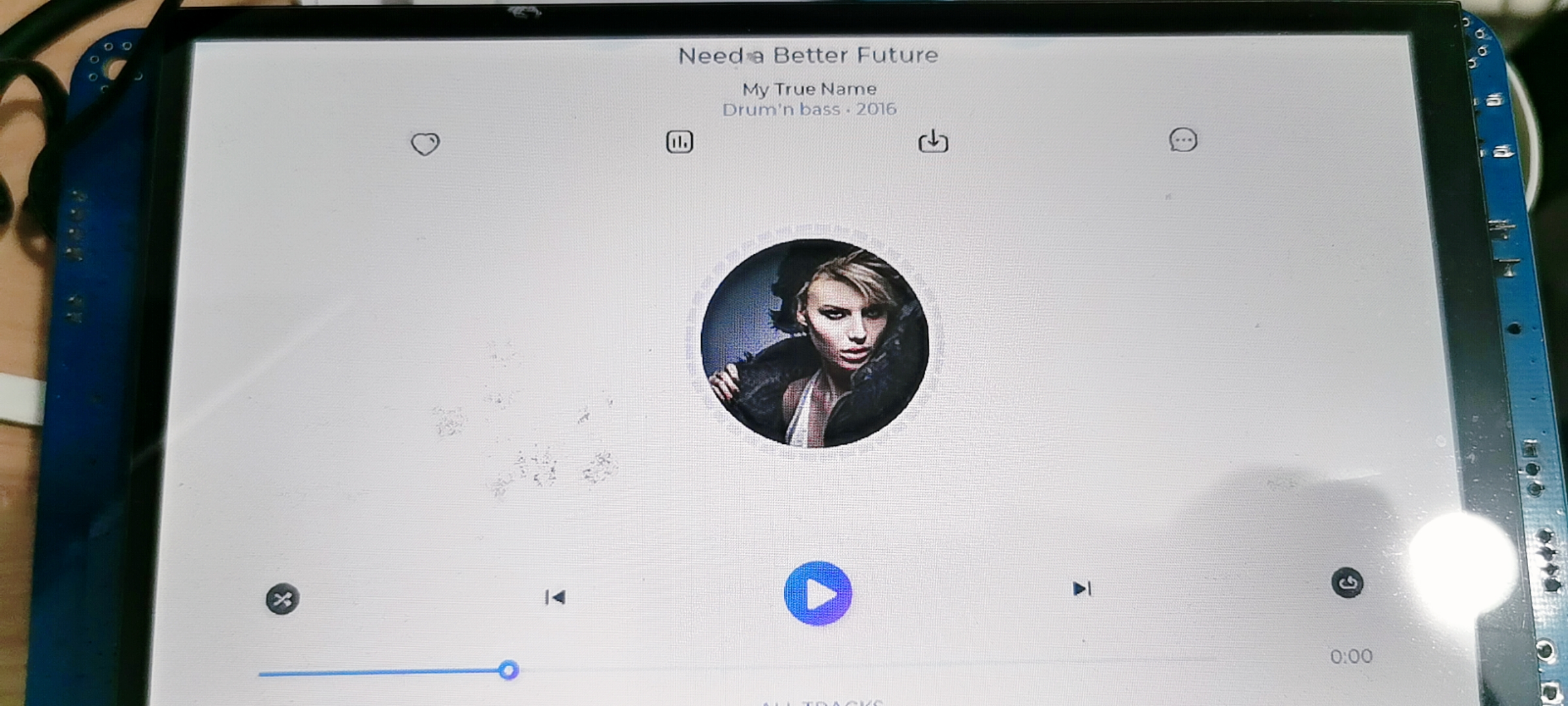

SSD20X直接编译lvgl7.10带双缓(附源码)
如题,上周末应晕哥邀请解决下小问题。
启明云端的群有挺多群友需要这个东西。硬件平台是7寸 1024x600 的ssd202 开发板,自带一个点菜系统的demo
这里直接打包发送网盘:
链接: https://pan.baidu.com/s/117lyj1uTXC-Rt66Co07wLA
提取码:fkk5
释放后在配置好交叉编译器的条件下可以直接make出来,可执行文件是 demossd
上传在这儿
demossd.zip
几个细节注意下:
1、注意下我的代码的Makefile 依赖 SSD20X的源代码的project文件夹,
结构是这样的:
├── LVGL7.10-SSD202
│   ├── export-ssd20x-gcc.sh
│   ├── gcc-arm-8.2-2018.08-x86_64-arm-linux-gnueabihf
│   ├── linux_frame_buffer
├── project
2、释放出来代码后阅读下Makefile 或者修改一下自己的结构让它可以调用到project 的目录。
3 、另外ssd20x 这个平台比较不一样, 使用fb之前要配置硬件信息,
我是无脑直接搬运来用,可以阅读一下 sstardisp.c, 我直接搬运ssd20x 开发板源码的 JpegPlayer

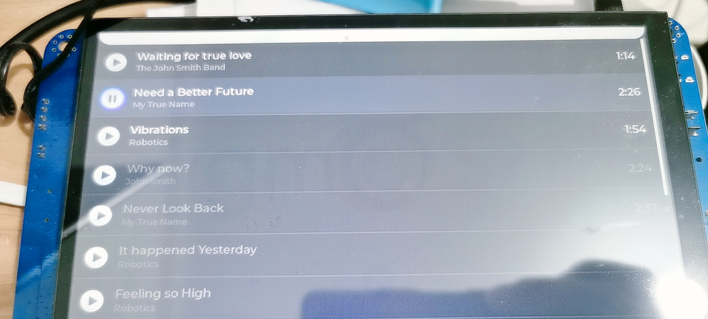

4、这个LVGL7.10 的lv_demo_music 被我改了些参数,下拉窗大小和原装的demo程序不一样。 我就不改回去了反正就是改着玩的。
5、注意修改双缓的缓冲区大小
要修改 /config/fbdev.ini 修改缓冲区到2倍的大小 4800x1024 (原来是4096, 不改会段错误)
FB_BUFFER_LEN = 4800
好了编译跑一下飞起来吧。

在大神的热心帮助下demo跑起来了,滑动的时候几乎没有撕裂感,比单缓冲好了几条街!

不会有撕裂的,你可以用手机超级慢动作拍一下就知道了,

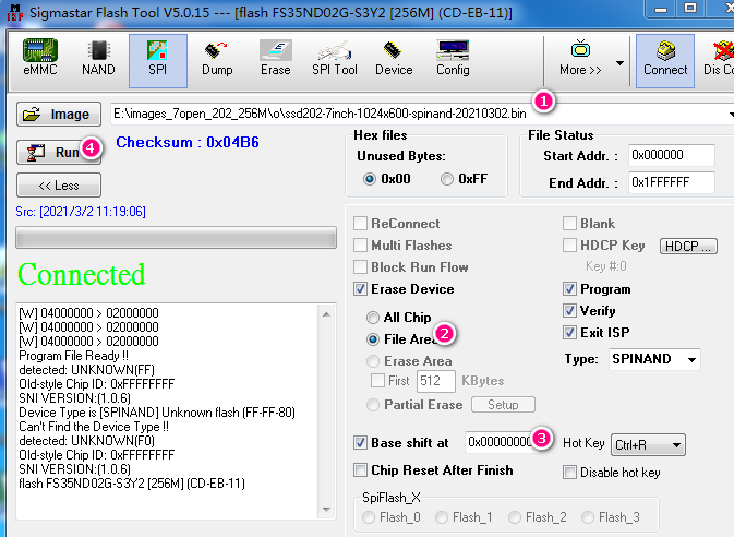

一体打包烧录固件:
ssd202-7inch-1024x600-spinand-20210302.7z
u-boot 烧录指令:
setenv serverip 192.168.1.99;setenv ipaddr 192.168.1.33;nand erase 0x0 0x8000000;tftp 0x20000000 ssd202-7inch-1024x600-spinand-20210302.bin;nand write 0x20000000 0x0 ${filesize};
或官方烧录器烧录 (非常慢,不推荐!):
楼主 #15 2021-03-02 13:31:48

官方烧录器烧录:
https://whycan.com/files/members/5985/2021-03-02_124657.png
