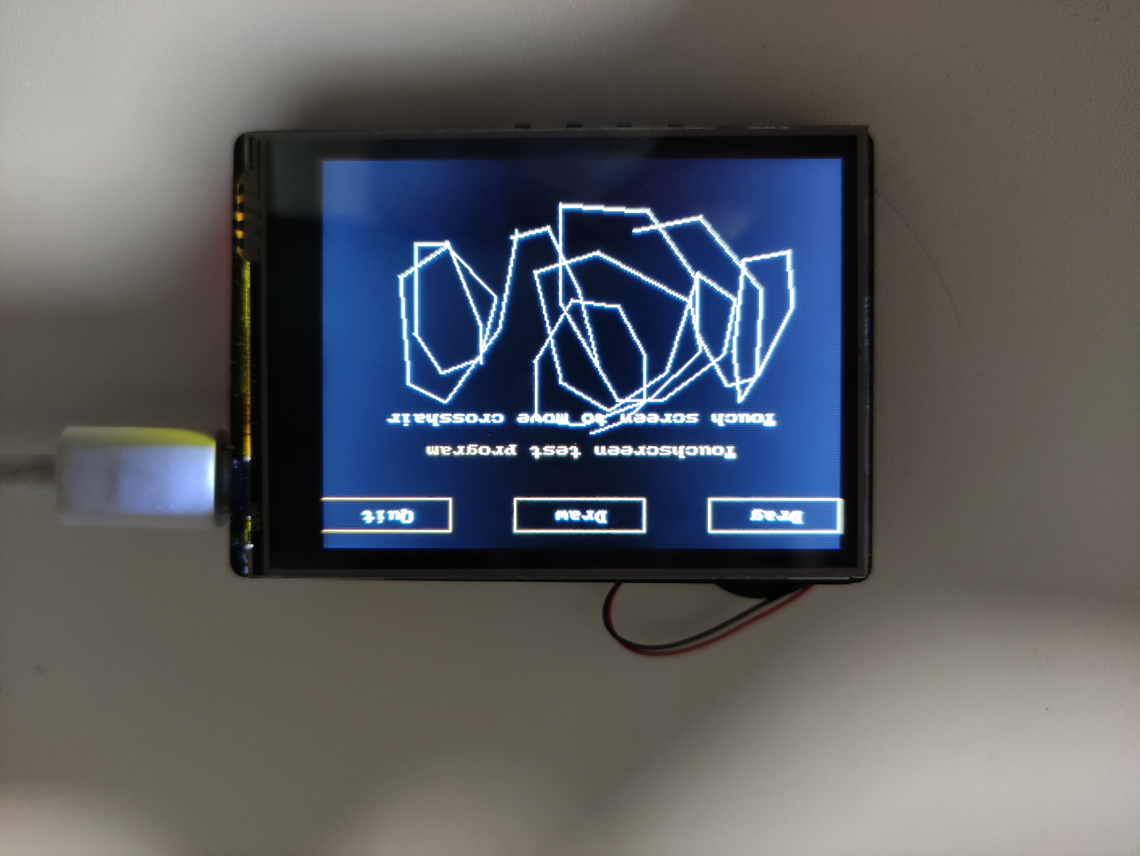

全志v3s板 (开源)
这是前段时间做的板子,在论坛里参考了很多资料,现在也分享出来。

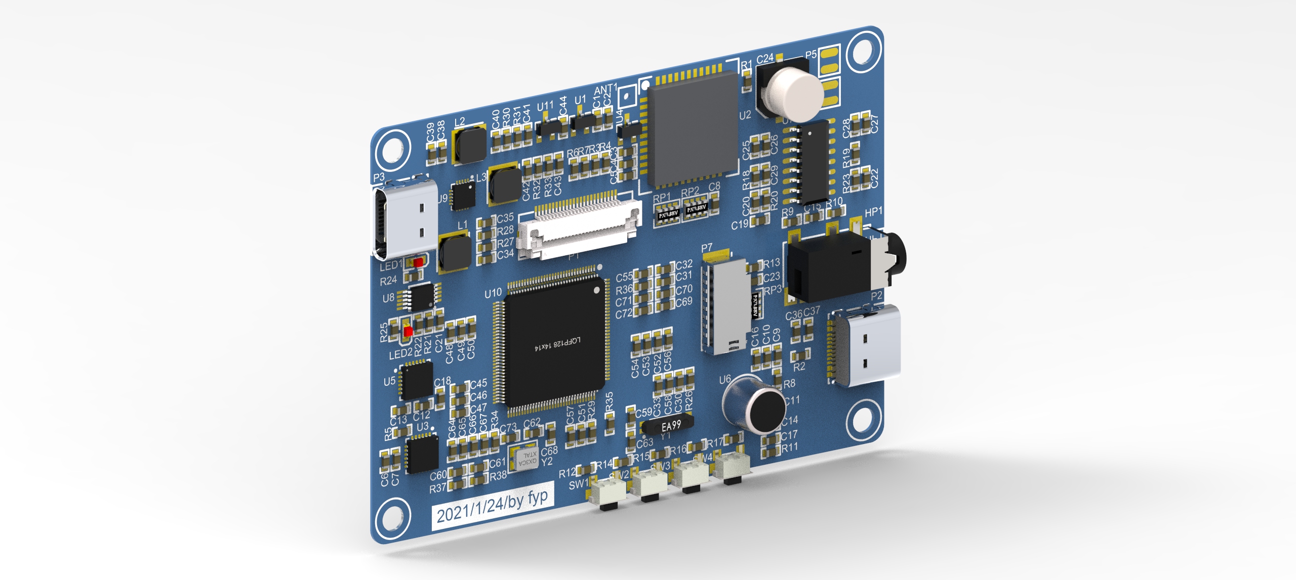

1、板子图片
1.1、渲染图
FluxBB bbcode v3s

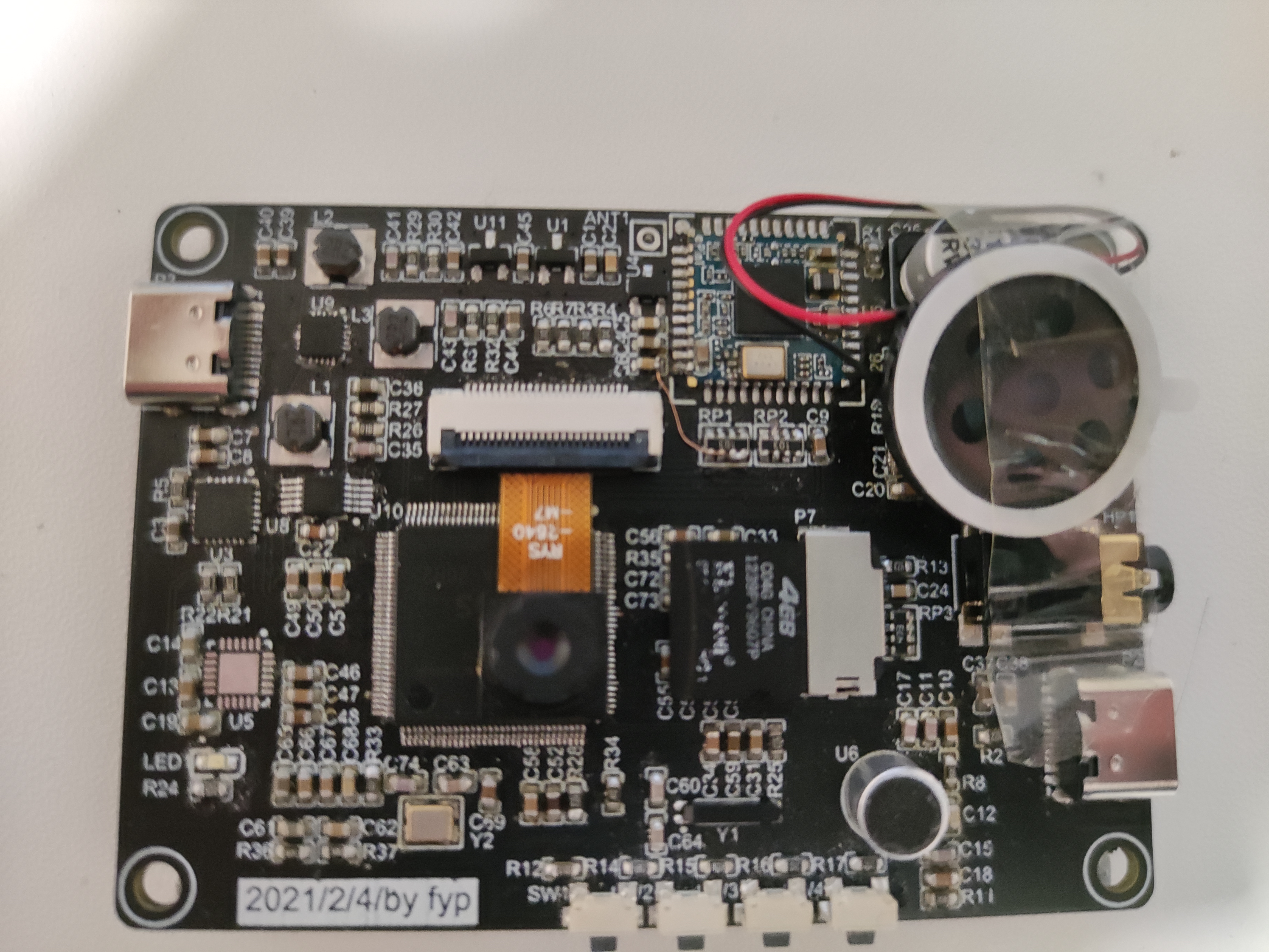

1.2、实物图
FluxBB bbcode v3s
2、功能测试如下

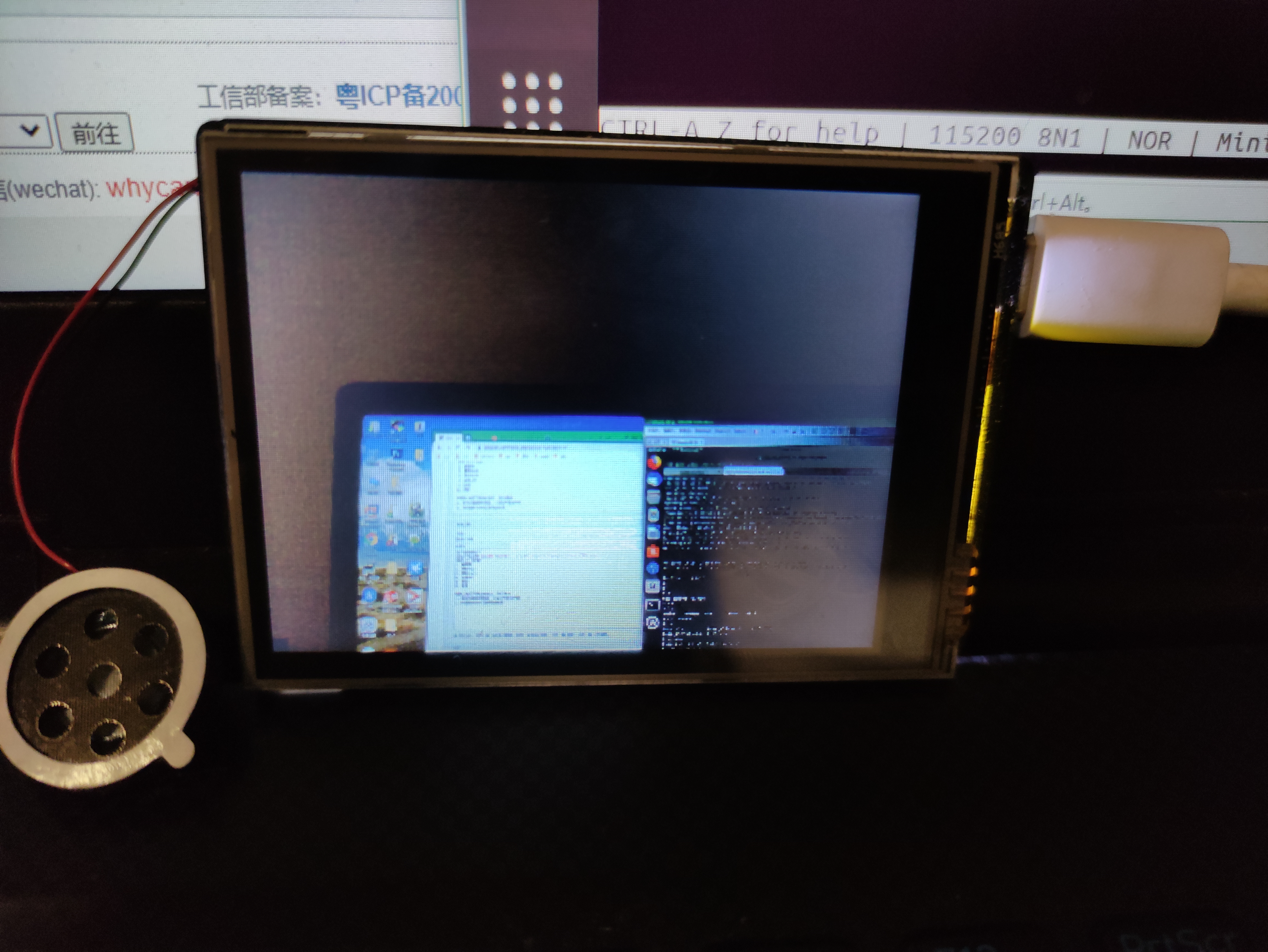

2.1、触摸屏
FluxBB bbcode v3s
2.2、播放mp3
2.3、播放mp4

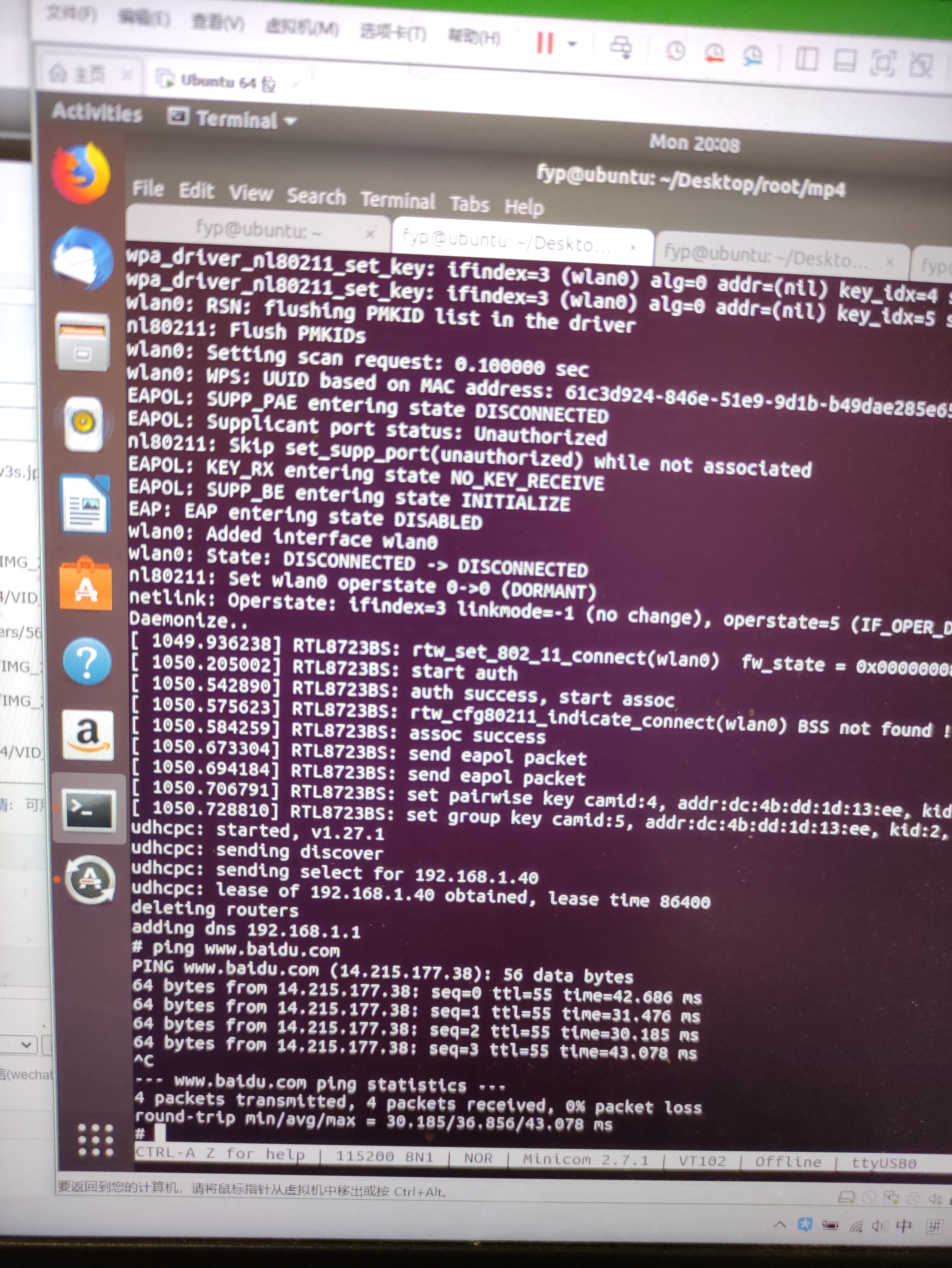

2.4、连接wifi
FluxBB bbcode v3s
2.5、照相
FluxBB bbcode v3s
2.6、录音
2.7、nes游戏

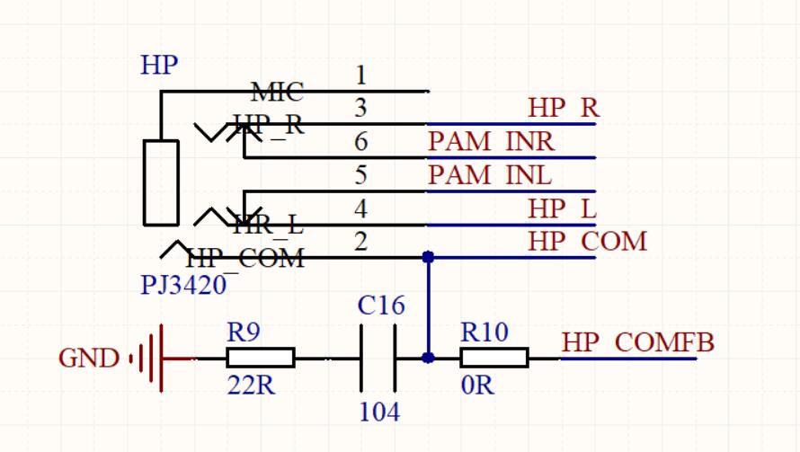

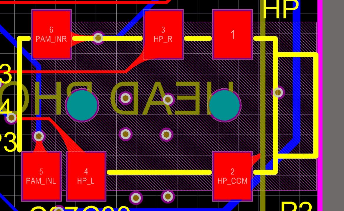

3、电路有以下地方需修改,自行修改
3.1、耳机引脚顺序画错,只有左声道有声音
3.2、wifi模块VBAT引脚需接电源,修改后wifi可用。
4、板子文件

以下由 @哇酷小管家 2021-03-17 添加:
git仓库本站下载: v3s-board.git.20210317.7z (111M)
疑惑:
查看楼主的原理图和PCB,没有发现画错啊,怎么左声道没有声音?上传到的AD工程是已经修复这个错误了么?
楼主 #21 2021-03-08 09:22:28
fyp
注册时间: 2021-01-05
积分: 20.5
Re: 全志v3s板 (开源)
是的,上传时改正了
#22 2021-03-08 09:29:19
大帅
注册时间: 2019-01-17
已发帖子: 169
积分: 128.5
Re: 全志v3s板 (开源)
谢谢,楼主恢复的真及时

1、删除TF卡所有分区
2、dd命令将uboot写入到sd卡8k偏移处(需自己准备uboot)
3、建立boot分区,32M, 格式FAT16, 将zImage、sun8i-v3s-licheepi-zero-dock.dtb复制到该分区
4、建立rootfs分区,用尽剩余空间,格式ext4, 把rootfs.tar.gz解压到该分区根目录
