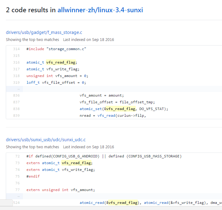

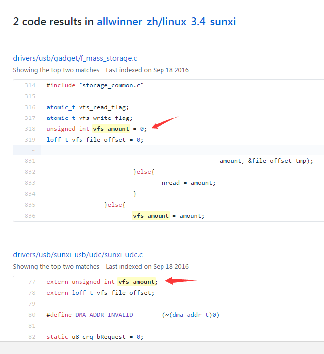

A33想使用USB大容量存储,编译报错
根据大佬的提示,注销掉extern关键字,可以通过,但是驱动加载的时候,插上数据线上下位机没有枚举usb,不知道A33里还需要更改什么
#2 2017-12-20 10:56:57
所在地: 微信 whycan_cn
已发帖子: 9,252
积分: 9197
Re: A33想使用USB大容量存储,编译报错
我帮你查了一下 sunxi_udc.c 与 f_mass_storage.c 耦合了,点此处看 allwinner-zh/linux-3.4-sunxi
原因: drivers/usb/gadget/f_mass_storage.c 未参与编译链接。
解决方式: menuconfig 把 gadget/mass storage 启用。
