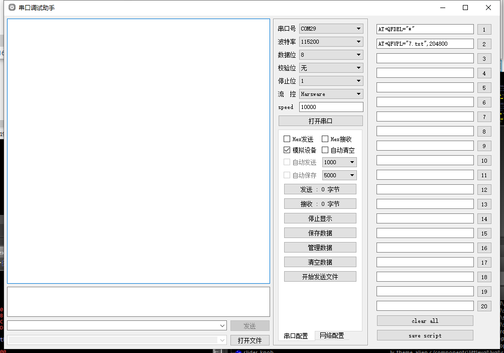

QT工具分享,串口工具支持硬件流控,并能实时上报RTS与CTS状态,支持发送文件,支持发送AT命令自动带回车换行
ComTool_添加921600_1000000波特率.7z
实际测试移远模组EC200T、EC200S,EC200U。EC20CEFAG 配置串口流控指令后,可以完美实现流控控制
如图所示
流控
不知道是否有人想要源代码的,如果有的话,源代码也可以分享

com.rar
郑重提示!!!
郑重提示!!!
郑重提示!!!
郑重提示!!!
郑重提示!!!
分享出来的源代码,是基于QT中文社区的ComTool工具源码,运行后非上图所示的源代码,
请慎重下载,
慎重下载,
我自己修改后的源代码,已经被公司加密策略加密,所以只能提供出来最原始的QT  ComTool工具
请悉知,请悉知
流控检测的逻辑非常简单,创建一个task,循环检测comm->lineStatus();的状态就可以实现最简单的CTS RTS引脚变化,当然我自己的肯定不是这样实现
    static int count = 0;
    static unsigned long status = 0;
    static unsigned long status1 = 0;
    while(!quit)
        status1 = status;
        status = comm->lineStatus();
        if(status1 != status)
            count++;
            qDebug("status=%x,%x\n",status,(status&0x01));
#if 1
            if((status&0x01) == 0x01)
                emit this->startsend(status);
            else
                emit this->stopsend(status);
    qDebug("count=%x\n",count);
