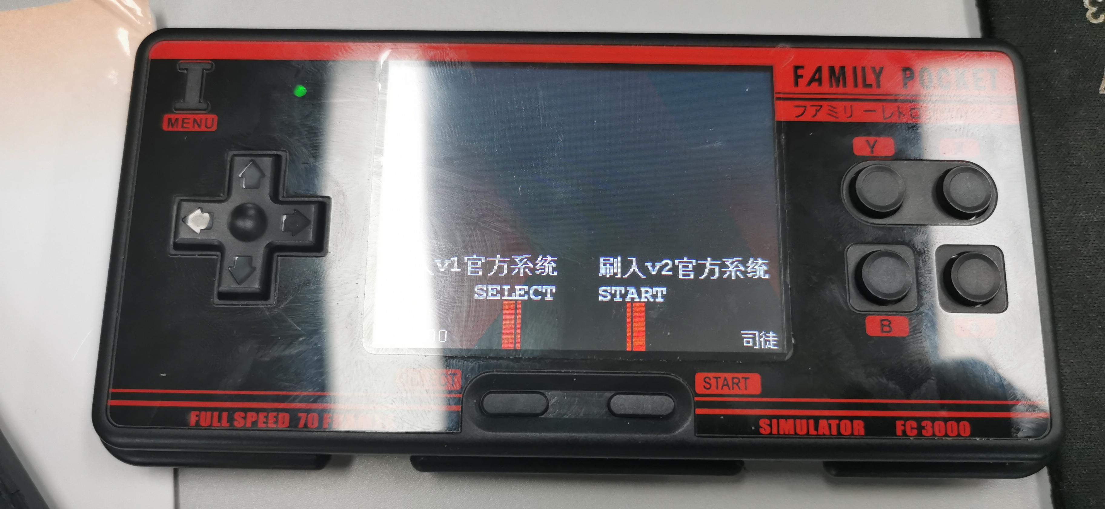

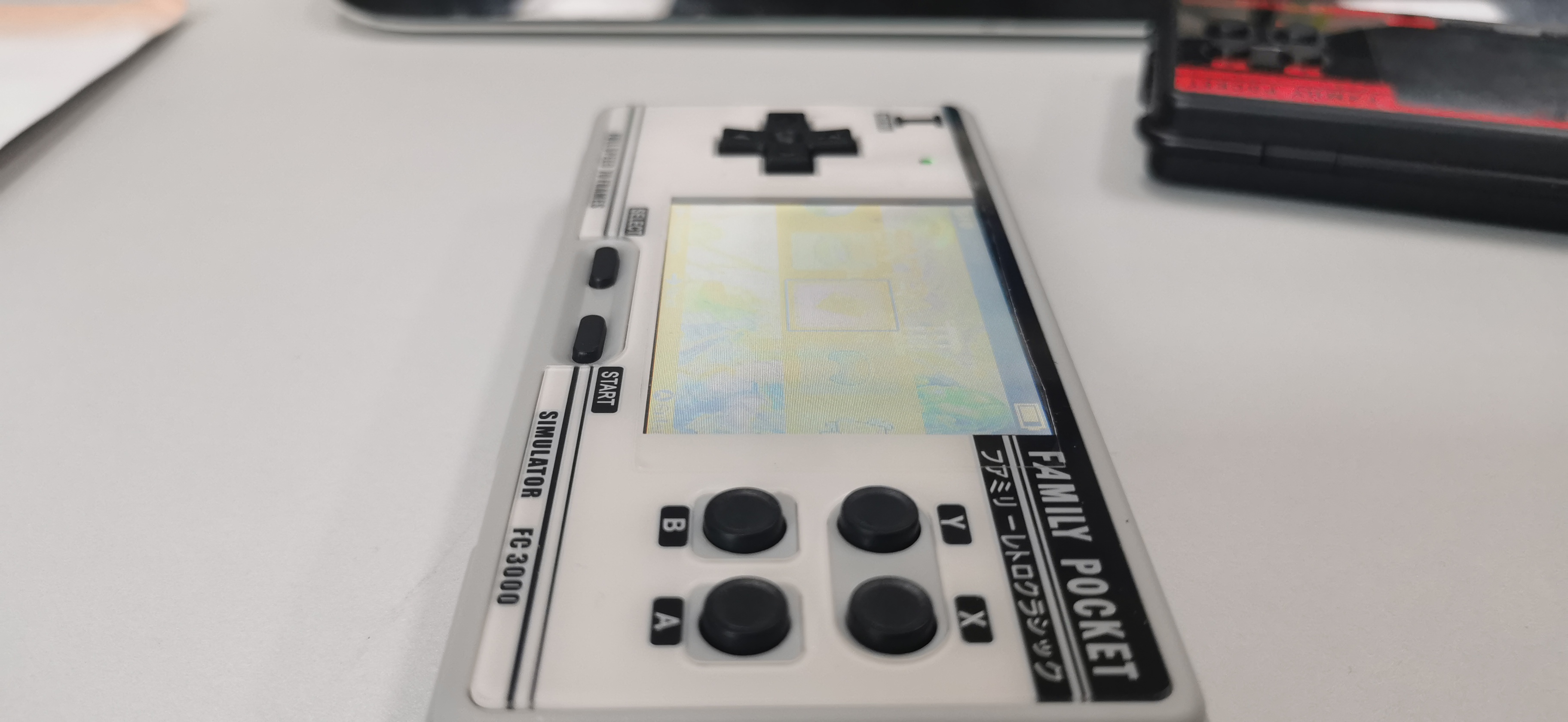

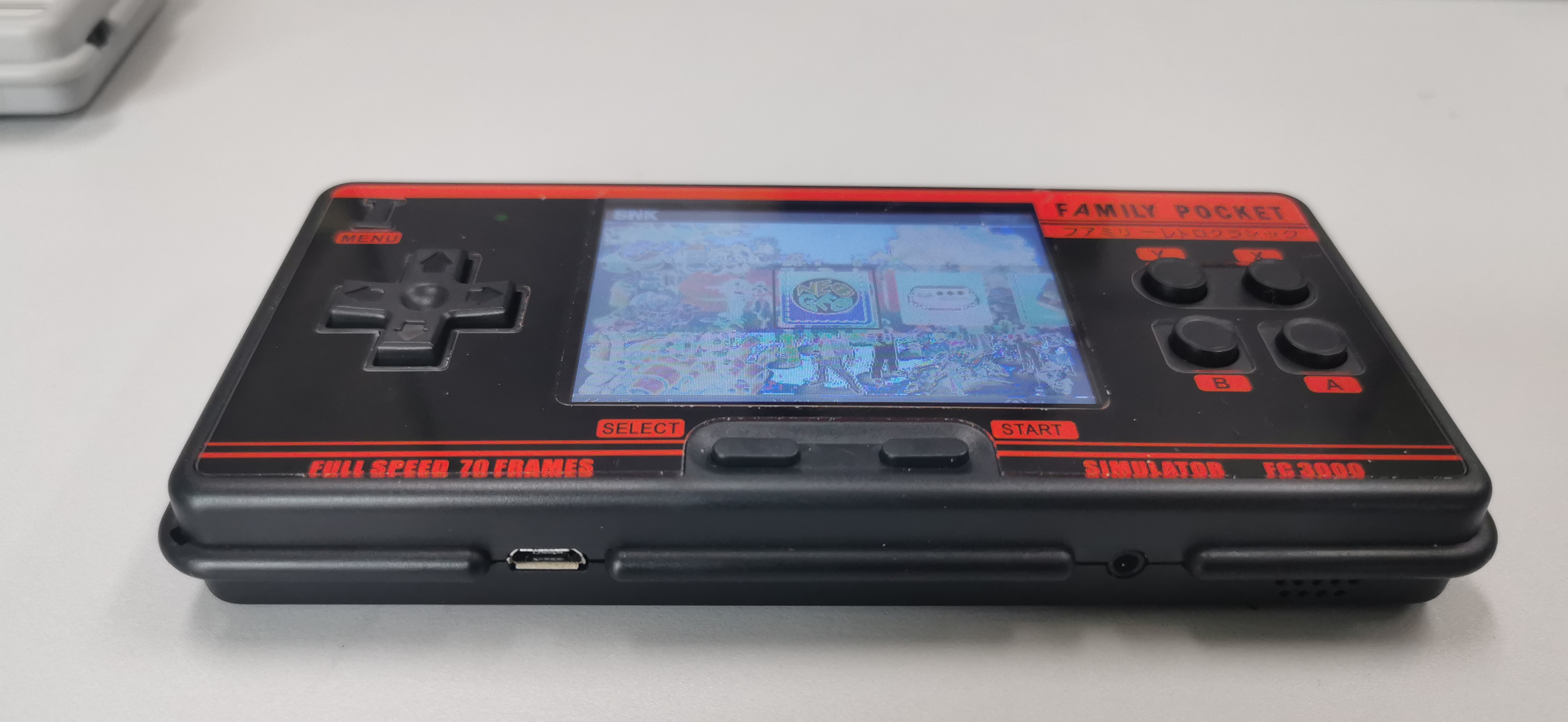

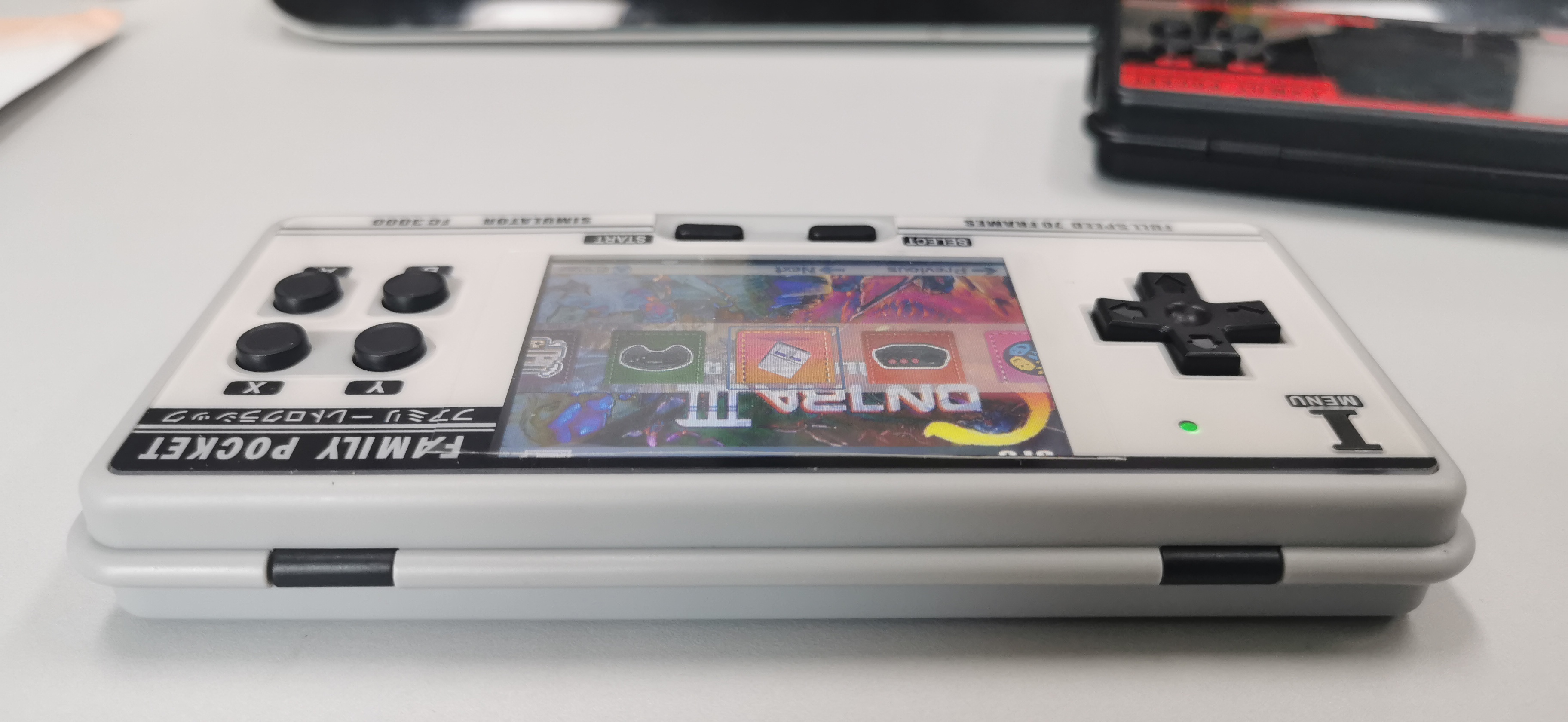

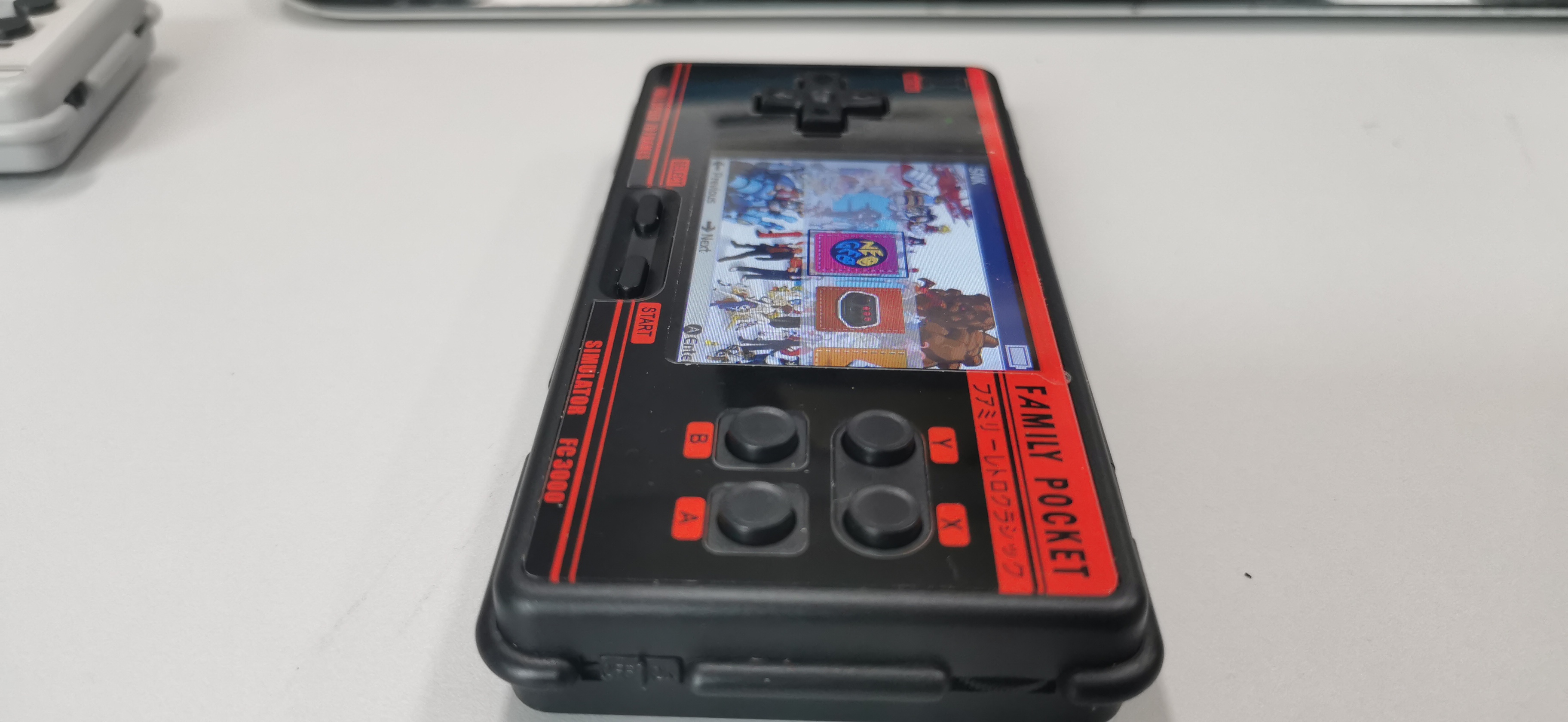

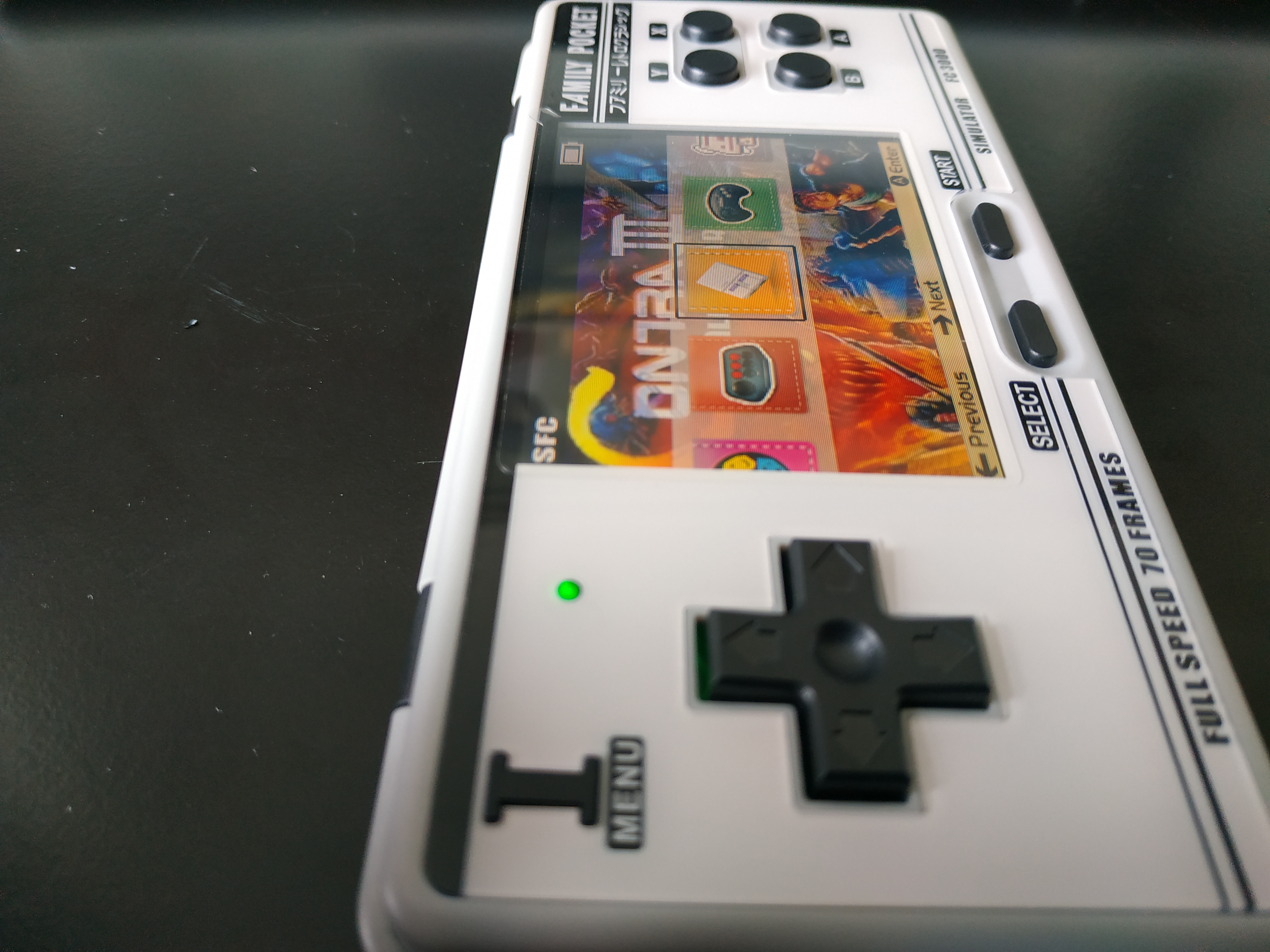

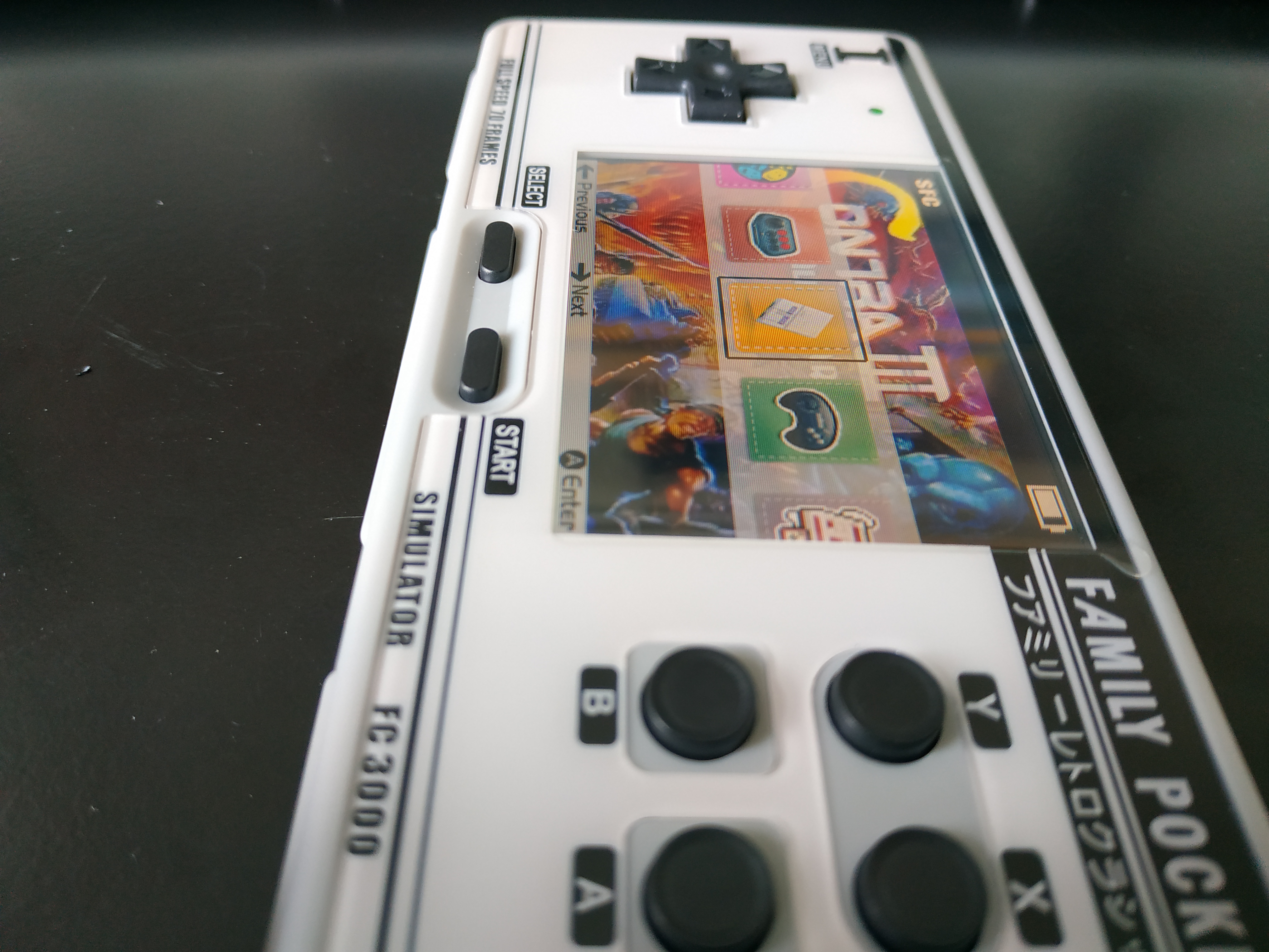

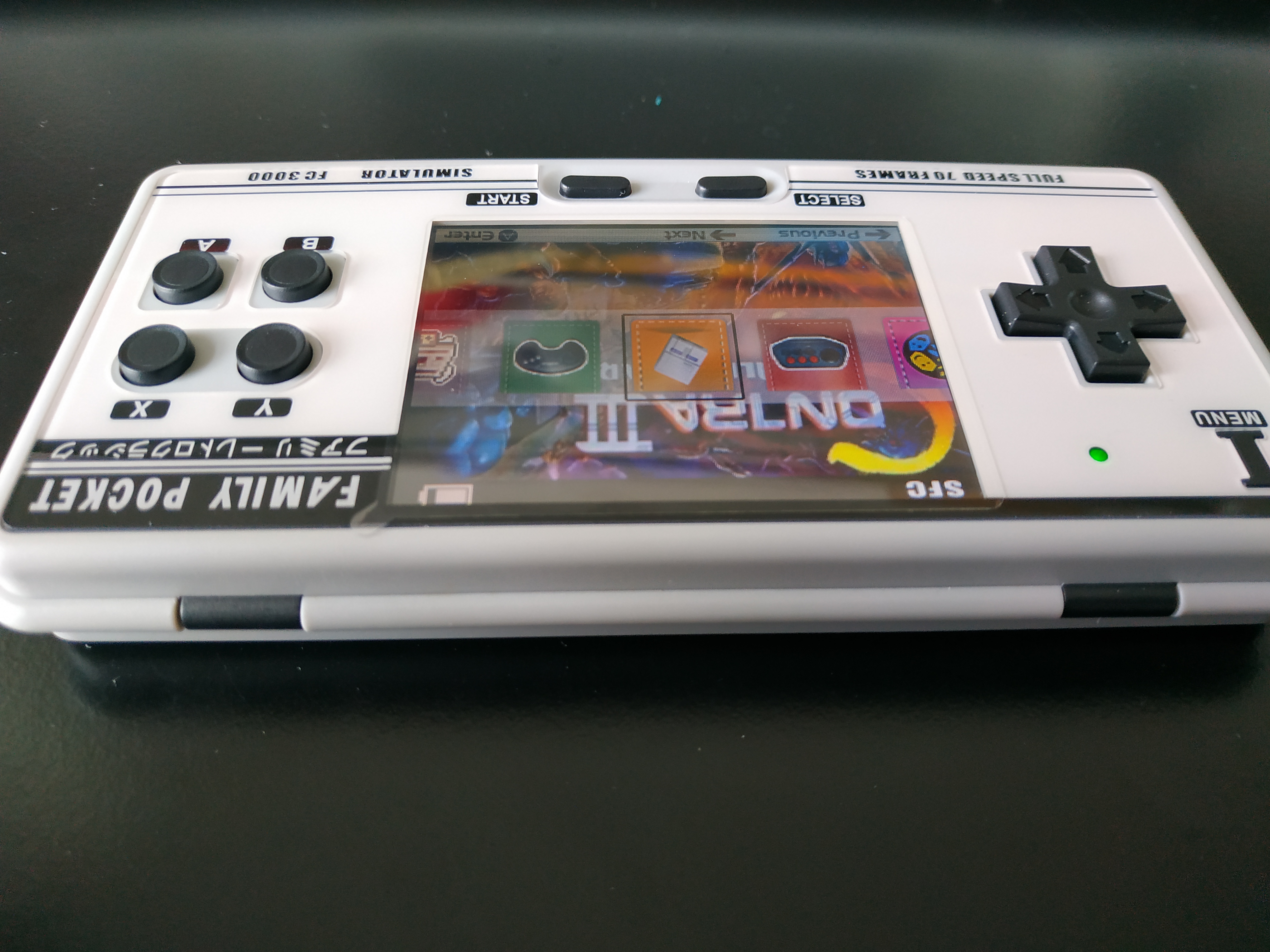

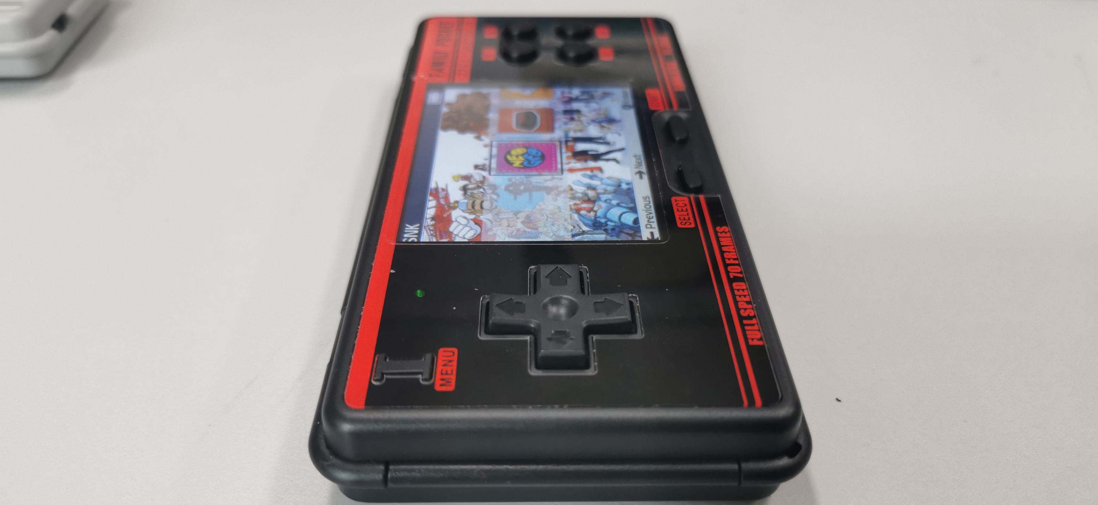

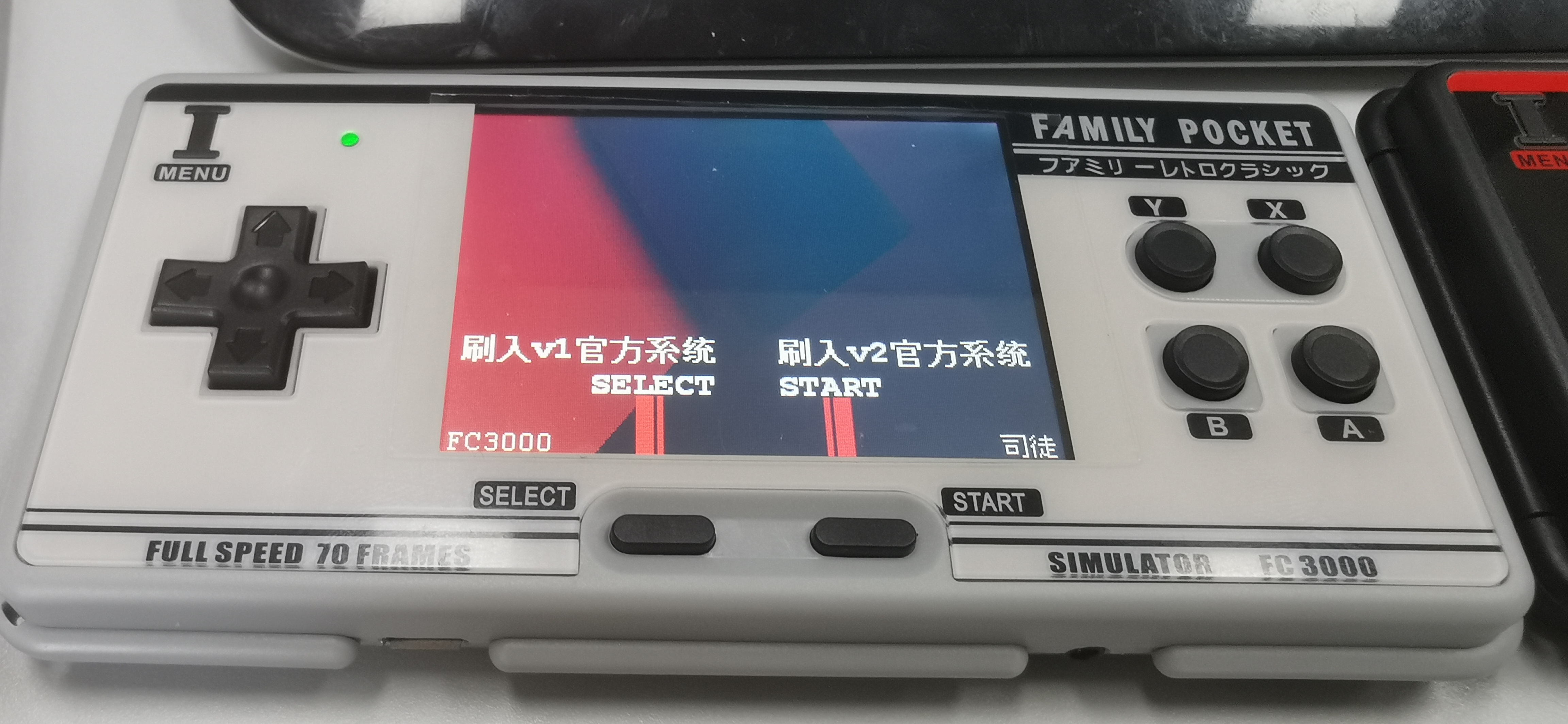

研究FC3000掌機的開源可行性
簡要規格
CPU:M900 XCM2010GP40 (全志F1C100S)
RAM:32MB
屏幕:3.0吋 320x240解析度
卡槽:MicroSD
按鍵:十字鍵、4顆按鍵、Start、Select、L、R、電源鍵、音量鍵
USB:充電功能(並沒有連接到USB DP、DM)
電池:3.7V 1100mA或AAA x 3
尺寸:140mm x 68mm x 18mm
重量:110克
正面
下邊
側邊
上邊
側邊

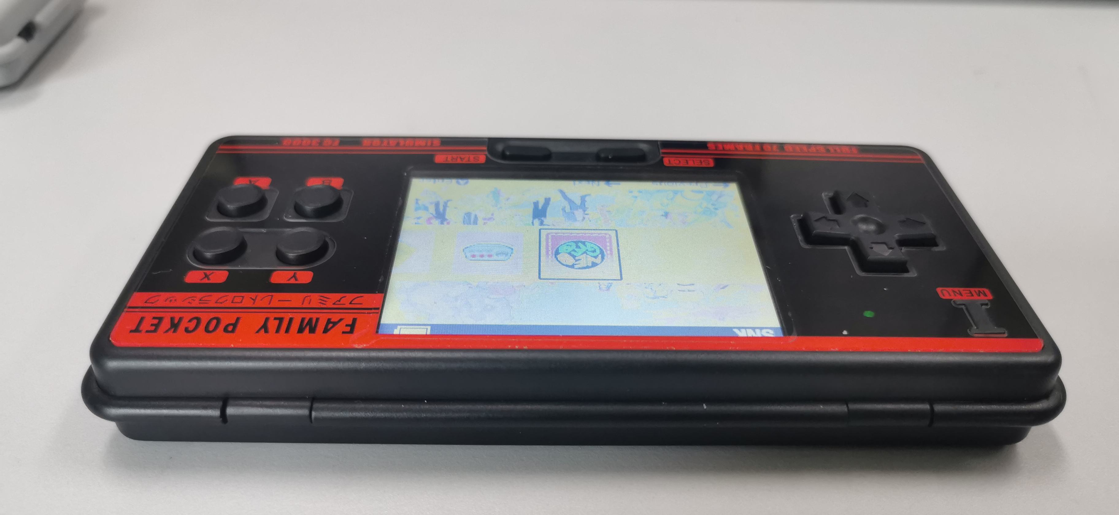

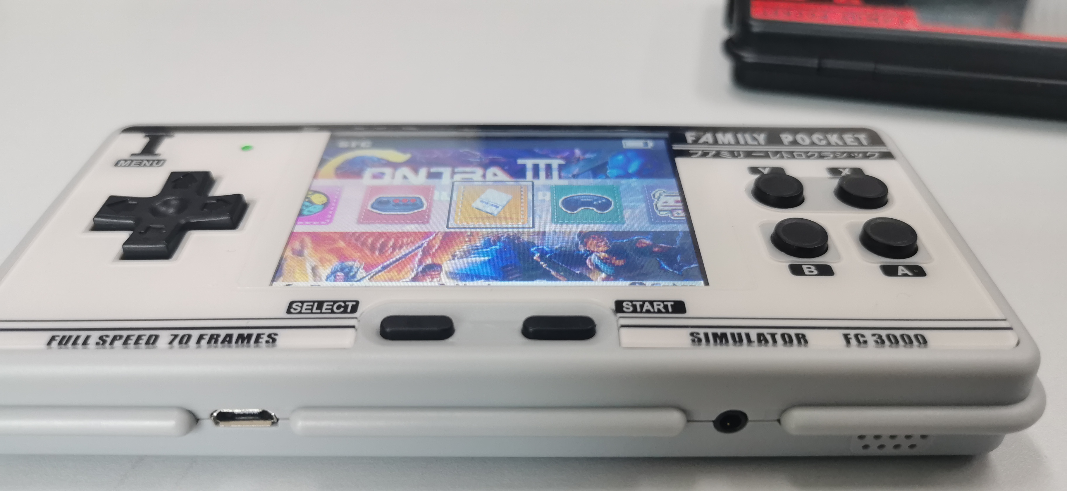

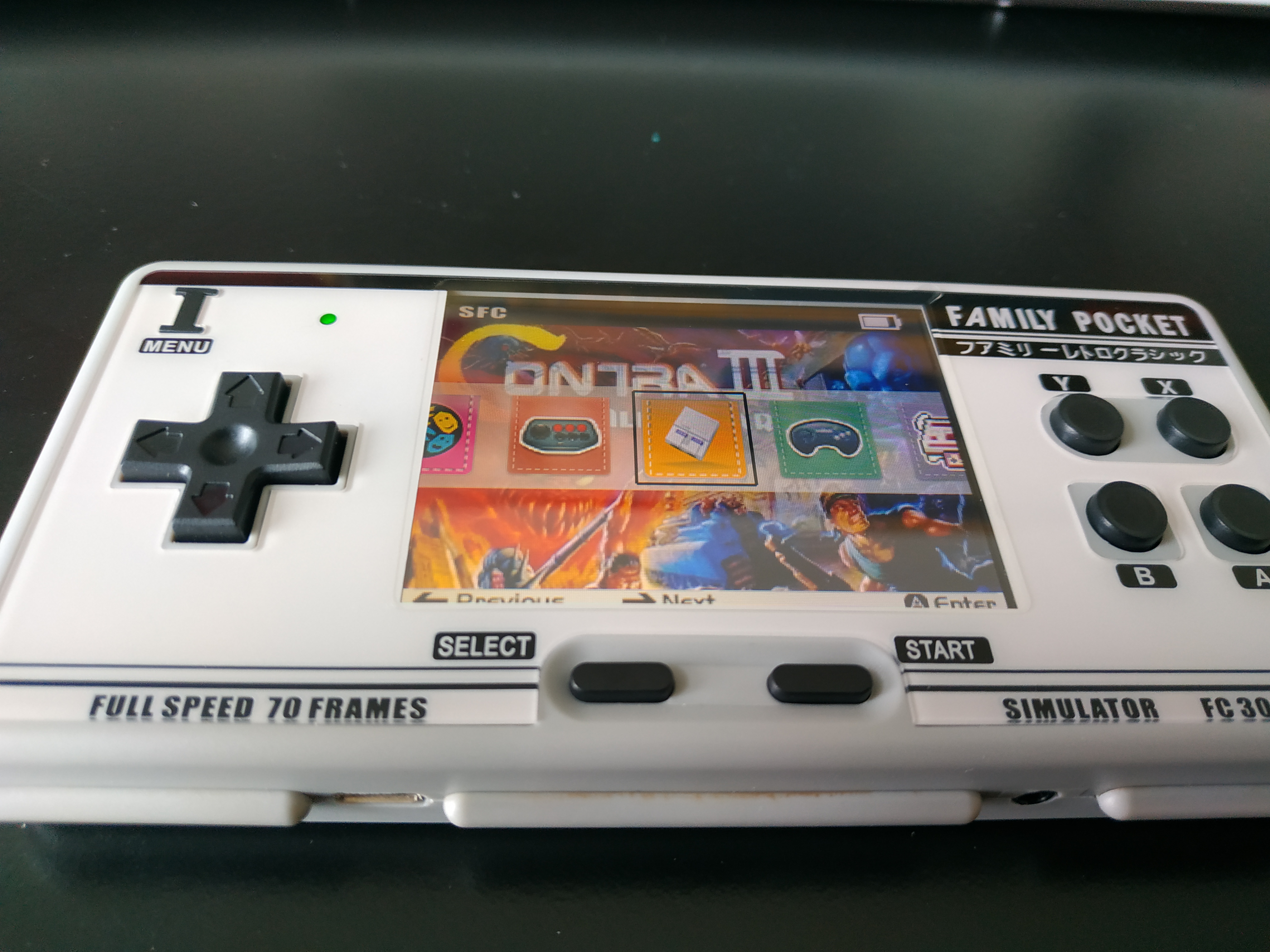

相當感謝背包胖雄告知司徒這台掌機的存在,於是司徒上淘寶看了一下,發現一台才115 RMB,這也太便宜了吧!比起現今的開源掌機,動不動就350 RMB起跳,司徒覺得這麼貴的開源掌機已經變味了,強調的東西已經不是當初開源掌機訴求的模擬樂趣,反而是花錢收藏的詭異現象,除非是司徒相當喜愛的外觀(如:Wiz掌機),否則司徒有錢也不願意購買現今那種昂貴的掌機,不過可能太久沒有買掌機了,司徒竟然不小心,手滑買了4台FC3000掌機
這質感真的相當不錯,完全對得起這個價格

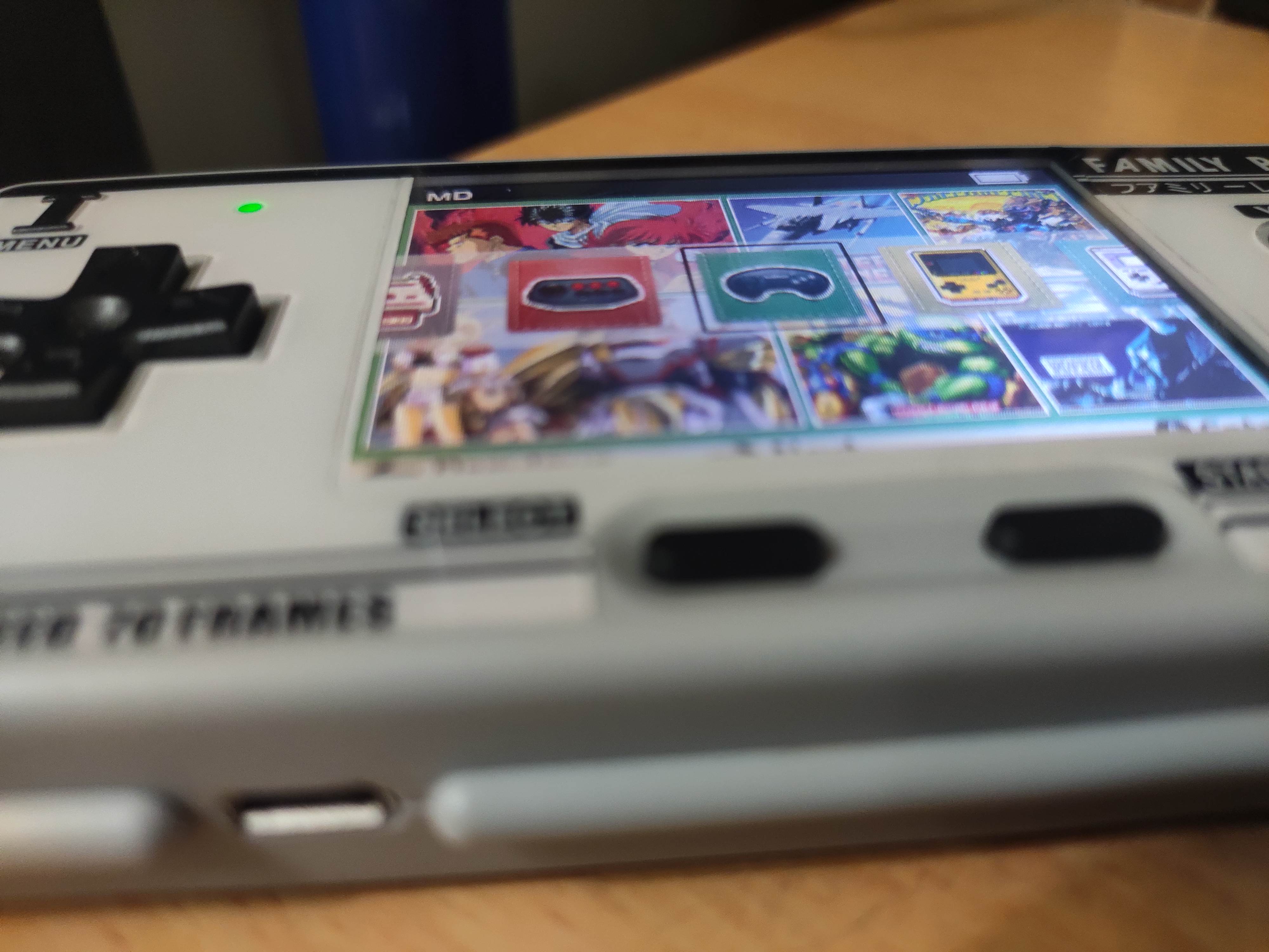

另一個配色也相當好看
Micro USB、AV輸出
沒有東西
L、R按鍵,這設計真是...
電源按鍵、音量按鍵
背面摸起來還蠻舒服的
這空間相當適合改機
電池和卡帶
BL-5C電池
這卡帶是用來回味童年的嗎?
背面
竟然有螺絲,不過,當看到時,已經被司徒爆力拆解了
A21?這難道是1MB記憶體擴充?
背面
司徒已經很久沒有看到這長的螺絲了...
A面
按鍵導電膠,這導電膠有點軟
十字鍵缺乏支撐點
正面
霧面屏
24Pin排線
PCB
背光電路
25Q064A
PCB
斜面喇吧
PCB
側邊
側邊
另一顆25Q064A
M900,其實仔細一看腳位,對照一下Miyoo電路圖,就知道是Allwinner F1C100S
1. 2腳、3腳短路
2. 30腳、31腳、32腳是DRAM-VCC
3. 51腳、52腳是振盪器
4. 59腳、60腳、61腳、62腳是啟動SPI Flash
Miyoo電路圖
LM4890、加密IC
MicroSD
這張MicroSDC看來只存放模擬器相關的東西

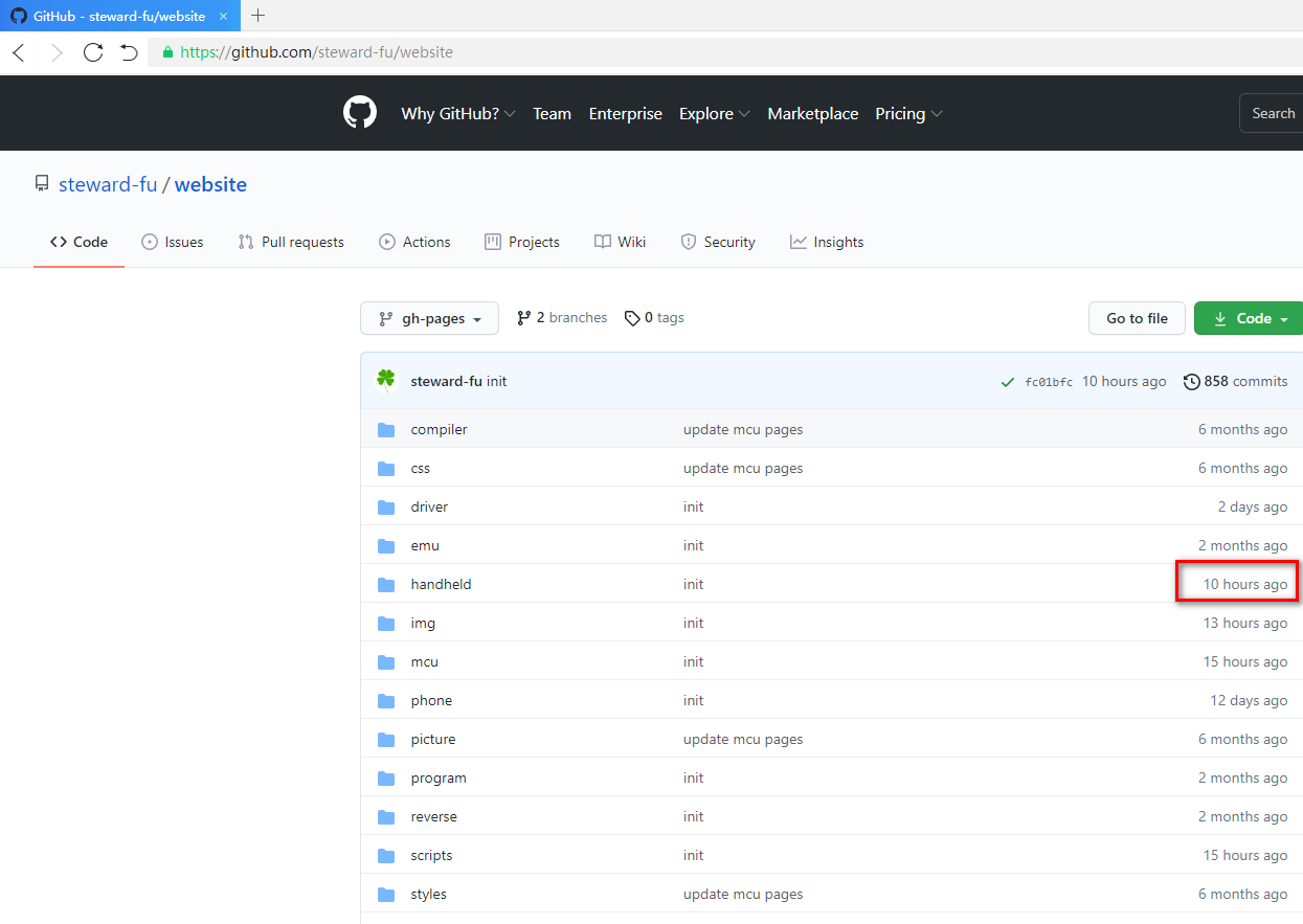

不知道为什么图片都看不到
其实都有关注司徒的网站,但不知道更新了什么,每次都要先从github看时间,再去网站查看对应的更新
楼主 #4 2021-06-11 08:47:57
司徒
注册时间: 2020-02-13
已发帖子: 547
积分: 157
Re: 研究FC3000掌機的開源可行性
哈,我這才領悟過來,原來GitHub是一座牆,我剛剛上傳一份website到Gitee,稍晚一點,我會把圖片Link都連結到Gitee,避免無法看到圖片的問題
至於GitHub更新的東西,我想說都只有我一個人在看,因此,我每次都寫init,哈,那我知道了,我之後Commit都盡量寫更新的內容是什麼

司徒量測了一下按鍵,發現沒有適合可用,因此,決定焊接一顆獨立燒錄按鍵,因此,找到一塊風水寶地
完成,之後只要按下按鍵開機,即可進入燒錄模式
進入燒錄模式

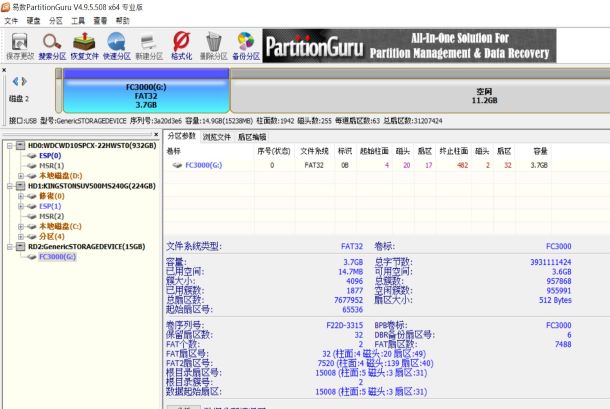

  100% [================================================]  8389 kB,  193.6 kB/s
MicroSD Image
SPI Flash Image

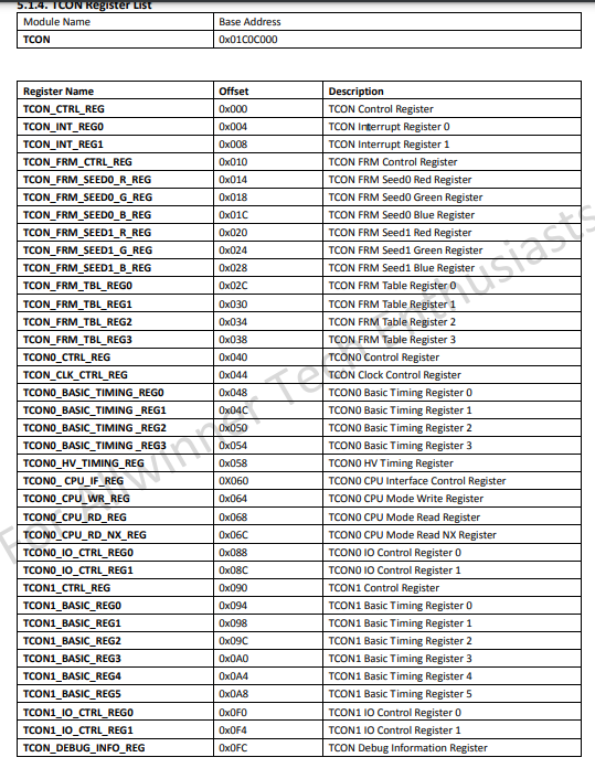

@哇酷小二
這個屏應該是CPU Interface,你看看可不可以幫忙找出TCON設定以及輸出那段在哪?感謝啦

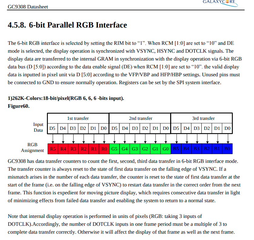

司徒可以尝试一下量第3脚,看看是不是背光

目前使用ST7789的初始化代碼測試,發現還是無法點亮這個屏,而量測後的屏腳位,我也感覺怪怪的,因為那個DB順序好像有點故意把高低5 Bits做交換,雖然我也測試了高低5 Bits交換,但是,還是一樣點不亮這個屏,不過,就目前量測的腳位來看,這個屏沒有TS腳位(Tear),所以這個屏應該是有閃屏問題才是,目前F1C100S系列掌機(PocketGo, Miyoo, Q90, V90, Trimui),就我可以看到的資料,就只有PocketGo是可以解掉閃屏問題,因為它有TS腳位

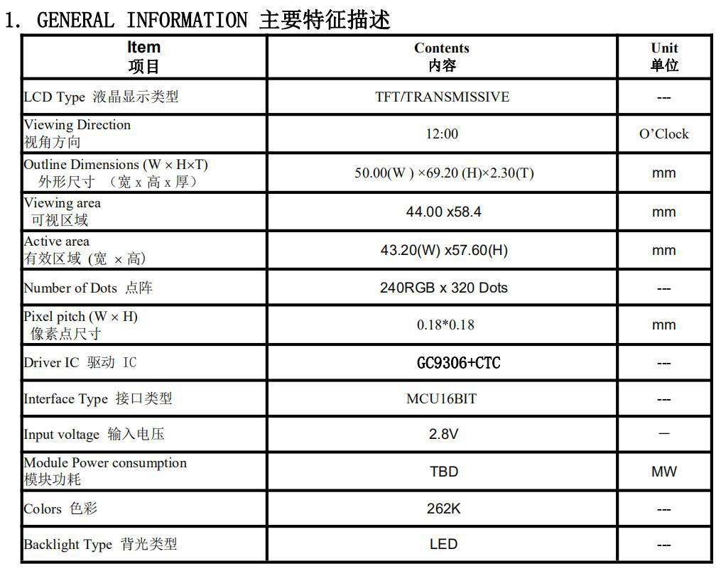

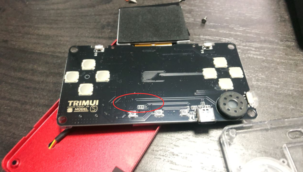

三木同子
注册时间: 2020-06-09
积分: 32
@司徒
如果知道显示屏的驱动芯片有帮助吗?
可以试试这个驱动,可能是这个芯片:GC9306
这个是驱动参考文章
https://blog.csdn.net/zhoubingda/article/details/107993689
DS由于没有积分无法下载,放个链接
https://download.csdn.net/download/doctoryi/11707588
一个长得很像的屏拆解
https://www.bilibili.com/video/BV1HT4y1F7tE
https://www.bilibili.com/video/av370221820/
https://www.mydigit.cn/forum.php?mod=viewthread&tid=69269
https://haokan.baidu.com/v?pd=wisenatural&vid=10566489192155907891
https://www.gcores.com/articles/119028
另外,这个屏应该是2.8寸且分辨率为240*320(也就是常说的竖屏),商家为了显示大,宣传的3.0寸,3.0寸可能是指带塑料框的尺寸
最近编辑记录 三木同子 (2021-06-15 20:24:49)

@三木同子
相當感謝你,GC9306,有意思,TRIMUI則是使用GC9308,我找時間試試,相當感謝你的資源

@三木同子
我測試了GC9300、GC9306初始化代碼,不過還是一樣點不亮這個屏,我也仔細多次檢查代碼,應該是沒問題才是,總之,先感謝你的資訊,我在努力找找

@zzm24
感謝你的資訊,經過我測試,這個屏應該不是GC9306,另外超頻部份,下面說明
司徒也在懷疑是否LCD輸出那部份有問題,於是測試下R61520在Miyoo上,確實可以跑得
測試Q8掌機的HX8357C,也是可以點亮屏
將FC3000的屏拿到Q8掌機測試,結果還是點不亮,共測試GC9300、GC9306、ST7789、HX8357C、R61520初始化程式,還是不行...

測試程式
  .global _start
  .equiv PIO_BASE,  0x01c20800
  .equiv PD,        (0x24 * 3)
  .equiv PE,        (0x24 * 4)
  .equiv PIO_CFG0,  0x00
  .equiv PIO_CFG1,  0x04
  .equiv PIO_CFG2,  0x08
  .equiv PIO_DATA,  0x10
  .equiv LCD_CS,    (1 << 21)
  .equiv LCD_RD,    (1 << 20)
  .equiv LCD_RS,    (1 << 19)
  .equiv LCD_WR,    (1 << 18)
  .equiv LCD_RST,   (1 << 11)
  .equiv LCD_BL,    (1 << 6)
  .arm
  .text
_start:
  .long 0xea000016
  .byte 'e', 'G', 'O', 'N', '.', 'B', 'T', '0'
  .long 0, __spl_size
  .byte 'S', 'P', 'L', 2
  .long 0, 0
  .long 0, 0, 0, 0, 0, 0, 0, 0
_vector:
  b reset
  b .
  b .
  b .
  b .
  b .
  b .
  b .
reset:
  ldr r4, =PIO_BASE + PD
  ldr r1, =0x11111111
  str r1, [r4, #PIO_CFG0]
  str r1, [r4, #PIO_CFG1]
  ldr r1, =0x00111111
  str r1, [r4, #PIO_CFG2]
  ldr r4, =PIO_BASE + PE
  ldr r1, [r4, #PIO_CFG0]
  bic r1, #0xf000000
  orr r1, #0x1000000
  ldr r1, [r4, #PIO_CFG1]
  bic r1, #0xf000
  orr r1, #0x1000
  ldr r1, =0xffffffff
  str r1, [r4, #PIO_DATA]
  ldr r1, =0xffffffff
  bl lcd_rst
  ldr r0, =0x800
  bl lcd_cmd
  ldr r0, =0x100
  bl lcd_dat
  ldr r0, =0x1000
  bl lcd_cmd
  ldr r0, =0x700
  bl lcd_dat
  ldr r0, =0x1800
  bl lcd_cmd
  ldr r0, =0xc002
  bl lcd_dat
  ldr r0, =0x2000
  bl lcd_cmd
  ldr r0, =0x0
  bl lcd_dat
  ldr r0, =0x4000
  bl lcd_cmd
  ldr r0, =0x1200
  bl lcd_dat
  ldr r0, =0x4800
  bl lcd_cmd
  ldr r0, =0x0
  bl lcd_dat
  ldr r0, =0x5000
  bl lcd_cmd
  ldr r0, =0x0
  bl lcd_dat
  ldr r0, =0x6000
  bl lcd_cmd
  ldr r0, =0x0
  bl lcd_dat
  ldr r0, =0x6800
  bl lcd_cmd
  ldr r0, =0x0
  bl lcd_dat
  ldr r0, =0x7800
  bl lcd_cmd
  ldr r0, =0x0
  bl lcd_dat
  ldr r0, =0x8000
  bl lcd_cmd
  ldr r0, =0x0
  bl lcd_dat
  ldr r0, =0x8800
  bl lcd_cmd
  ldr r0, =0x3800
  bl lcd_dat
  ldr r0, =0x9000
  bl lcd_cmd
  ldr r0, =0x0
  bl lcd_dat
  ldr r0, =0x9800
  bl lcd_cmd
  ldr r0, =0x0
  bl lcd_dat
  ldr r0, =0x3800
  bl lcd_cmd
  ldr r0, =0x800
  bl lcd_dat
  ldr r0, =0x8000
  bl lcd_cmd
  ldr r0, =0x8682
  bl lcd_dat
  ldr r0, =0x8800
  bl lcd_cmd
  ldr r0, =0x3e60
  bl lcd_dat
  ldr r0, =0x9000
  bl lcd_cmd
  ldr r0, =0xc080
  bl lcd_dat
  ldr r0, =0x9800
  bl lcd_cmd
  ldr r0, =0x603
  bl lcd_dat
  ldr r0, =0x4820
  bl lcd_cmd
  ldr r0, =0xf000
  bl lcd_dat
  ldr r0, =0x5820
  bl lcd_cmd
  ldr r0, =0x7000
  bl lcd_dat
  ldr r0, =0x20
  bl lcd_cmd
  ldr r0, =0x0
  bl lcd_dat
  ldr r0, =0x820
  bl lcd_cmd
  ldr r0, =0x0
  bl lcd_dat
  ldr r0, =0x8020
  bl lcd_cmd
  ldr r0, =0x0
  bl lcd_dat
  ldr r0, =0x8820
  bl lcd_cmd
  ldr r0, =0x3d00
  bl lcd_dat
  ldr r0, =0x9020
  bl lcd_cmd
  ldr r0, =0x2000
  bl lcd_dat
  ldr r0, =0xa820
  bl lcd_cmd
  ldr r0, =0x2a00
  bl lcd_dat
  ldr r0, =0xb020
  bl lcd_cmd
  ldr r0, =0x2000
  bl lcd_dat
  ldr r0, =0xb820
  bl lcd_cmd
  ldr r0, =0x3b00
  bl lcd_dat
  ldr r0, =0xc020
  bl lcd_cmd
  ldr r0, =0x1000
  bl lcd_dat
  ldr r0, =0xc820
  bl lcd_cmd
  ldr r0, =0x3f00
  bl lcd_dat
  ldr r0, =0xe020
  bl lcd_cmd
  ldr r0, =0x1500
  bl lcd_dat
  ldr r0, =0xe820
  bl lcd_cmd
  ldr r0, =0x2000
  bl lcd_dat
  ldr r0, =0x8040
  bl lcd_cmd
  ldr r0, =0x0
  bl lcd_dat
  ldr r0, =0x8840
  bl lcd_cmd
  ldr r0, =0x78e0
  bl lcd_dat
  ldr r0, =0x9040
  bl lcd_cmd
  ldr r0, =0x0
  bl lcd_dat
  ldr r0, =0x9840
  bl lcd_cmd
  ldr r0, =0xf920
  bl lcd_dat
  ldr r0, =0x60
  bl lcd_cmd
  ldr r0, =0x714
  bl lcd_dat
  ldr r0, =0x860
  bl lcd_cmd
  ldr r0, =0x800
  bl lcd_dat
  ldr r0, =0x5060
  bl lcd_cmd
  ldr r0, =0x0
  bl lcd_dat
  ldr r0, =0x80
  bl lcd_cmd
  ldr r0, =0x0
  bl lcd_dat
  ldr r0, =0x880
  bl lcd_cmd
  ldr r0, =0x0
  bl lcd_dat
  ldr r0, =0x1080
  bl lcd_cmd
  ldr r0, =0x0
  bl lcd_dat
  ldr r0, =0x1880
  bl lcd_cmd
  ldr r0, =0x0
  bl lcd_dat
  ldr r0, =0x2080
  bl lcd_cmd
  ldr r0, =0x0
  bl lcd_dat
  ldr r0, =0x2880
  bl lcd_cmd
  ldr r0, =0x0
  bl lcd_dat
  ldr r0, =0x8080
  bl lcd_cmd
  ldr r0, =0x8000
  bl lcd_dat
  ldr r0, =0x9080
  bl lcd_cmd
  ldr r0, =0x600
  bl lcd_dat
  ldr r0, =0x1800
  bl lcd_cmd
  ldr r0, =0x4020
  bl lcd_dat
  ldr r0, =0x3800
  bl lcd_cmd
  ldr r0, =0x9920
  bl lcd_dat
  ldr r0, =0x8040
  bl lcd_cmd
  ldr r0, =0x0
  bl lcd_dat
  ldr r0, =0x8840
  bl lcd_cmd
  ldr r0, =0x78e0
  bl lcd_dat
  ldr r0, =0x9040
  bl lcd_cmd
  ldr r0, =0x0
  bl lcd_dat
  ldr r0, =0x9840
  bl lcd_cmd
  ldr r0, =0xf920
  bl lcd_dat
  ldr r0, =0x20
  bl lcd_cmd
  ldr r0, =0x78e0
  bl lcd_dat
  ldr r0, =0x820
  bl lcd_cmd
  ldr r0, =0x0
  bl lcd_dat
  ldr r0, =0x1020
  bl lcd_cmd
  ldr r4, =320*80
  ldr r5, =0x1f
0:
  mov r0, r5
  bl lcd_dat
  subs r4, #1
  bne 0b
  ldr r4, =320*80
  ldr r5, =0x7e0
0:
  mov r0, r5
  bl lcd_dat
  subs r4, #1
  bne 0b
  ldr r4, =320*80
  ldr r5, =0xf800
0:
  mov r0, r5
  bl lcd_dat
  subs r4, #1
  bne 0b
  b .
delay:
  push {lr}
0:
  subs r0, #1
  bne 0b
  pop {pc}
lcd_rst:
  push {r4, r5, lr}
  ldr r5, =0xffffffff
  bic r5, #LCD_RST
  str r5, [r4, #PIO_DATA]
  ldr r0, =10000
  bl delay
  orr r5, #LCD_RST
  ldr r0, =10000
  bl delay
  pop {r4, r5, pc}
lcd_wr:
  push {r4, r5, lr}
  and r2, r0, #0x00ff
  and r3, r0, #0xff00
  lsl r2, #1
  lsl r3, #2
  eor r5, r5
  orr r5, r1
  orr r5, r2
  orr r5, r3
  orr r5, #LCD_RD
  orr r5, #LCD_WR
  pop {r4, r5, pc}
lcd_dat:
  push {lr}
  mov r1, #LCD_RS
  bl lcd_wr
  pop {pc}
lcd_cmd:
  push {lr}
  mov r1, #0
  bl lcd_wr
  pop {pc}
  .end

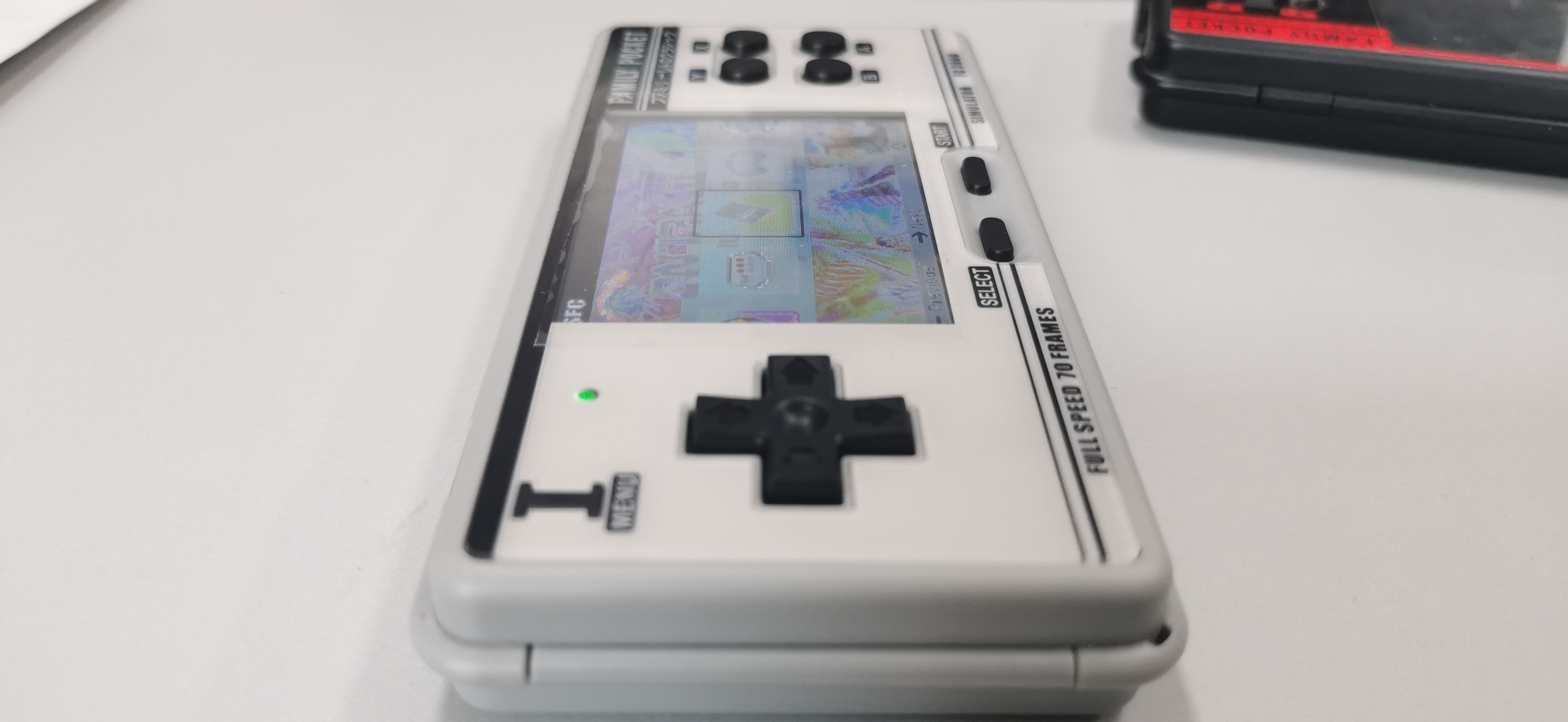

fc3000_lcd_test.img
下載fc3000_lcd_test.img,直接DD到MicroSD即可,插入MicroSD卡後,開機上電,這樣就可以測試是否改機完成,屏會一直換顏色
使用原本官方MicroSD開機,則可以進入原本系統
插入卡帶
則開機進入NES遊戲畫面,做到這一步,FC3000掌機已經具備跑Linux系統的能力,因此,一般玩家想要讓FC3000掌機可以具備跑Linux的能力,只要跳三根線即可

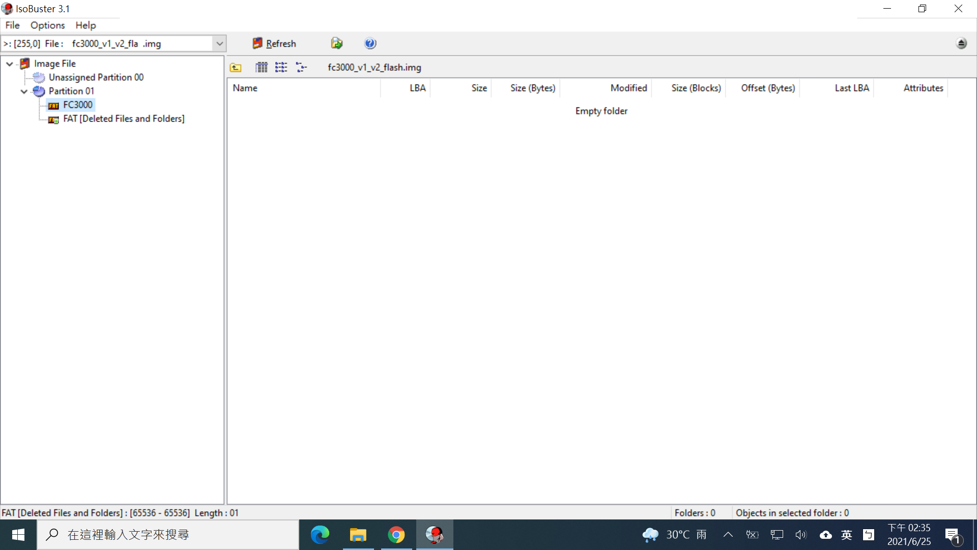

哈!真是相當對不起有改機的玩家,因為,經過司徒測試,FC3000掌機其實不需要改機就可以安裝Linux系統,因為F1C100S支援MicroSD 1bit/SPI模式開機
經過幾天奮戰,司徒的自幹Bootloader已經差不多了,然而,司徒這才發現FC3000 V2版本的機器,硬件跟V1版本一模一樣,只有SPI Flash不一樣,所以,司徒決定先來幹一件事情,那就是製作V1、V2系統升級程序,哈,有點擋人財路的感覺,司徒只是個人興趣愛好研究,請勿將此程序作為商業用途
步驟如下:
1. 下載fc3000_v1_v2_flash.img.7z
2. 解壓縮後,將fc3000_v1_v2_flash.img直接燒錄到MicroSD
$ sudo dd if=fc3000_v1_v2_flash.img of=/dev/sdX bs=1M && sync && sync
  64+0 records in
  64+0 records out
  67108864 bytes (67 MB, 64 MiB) copied, 6.40316 s, 10.5 MB/s
P.S. sdX為當下的MicroSD位置
司徒目前只有測試SanDisk記憶卡
3. 移除卡帶
4. 插入剛剛燒錄完成的MicroSD
5. 插入電池,開機上電
按下SELECT:刷入v1版本官方系統(8大模擬器)
按下START:刷入v2版本官方系統(10大模擬器)
6. 更新時間大約3分鐘
7. 完成
v1版本系統(8大模擬器)
v2版本系統(10大模擬器)

司徒先生,我用 Win32DiskImager 燒入 fc3000_v1_v2_flash.img檔 後  fc3000 開機黑屏,沒有升級的選擇畫面
檢查寫入完成的 SD CARD ,發現裡面只有一個空的fc3000 分區,裡面沒有資料,請問是哪裡操做有問題?
.jpg
感謝您

司徒
注册时间: 2020-02-13
已发帖子: 547
积分: 157
我剛剛使用Win32DiskImager燒錄到MicroSD,是可以進入升級畫面的,我測試過SanDisk 4GB, SanDisk 8GB, TOSHIBA 16GB都可以進入升級畫面,你可以使用這些卡試試,另外,插入MicroSD後,上電池,不要插USB充電線,因為那個電路似乎有偵測電池
楼主 #87 2021-06-25 13:46:04
司徒
注册时间: 2020-02-13
已发帖子: 547
积分: 157
另外,我剛剛發現
V1系統,必須使用V1的記憶卡
V2系統,必須使用V2的記憶卡
否則遊戲無法開啟執行
#88 2021-06-25 15:06:36

另外,MicroSD做完之後,裡面不會有任何檔案,因為檔案寫在前置32MB的地方,所以沒有檔案是正常的~
V1和V2機器我都測試過,是可以進入燒錄選單的,因為V1和V2硬件是一樣的!

司徒接下來除了把重點鎖定在移植Linux Kernel之外,也同時鎖定另一台機器,那就是TRIMUI掌機,這台掌機使用F1C200S當作CPU,不過,司徒比較喜愛的是他的大小尺寸,相當便攜,可惜的是,司徒曾經試著聯繫廠商提供源代碼,一直沒有得到回覆(預期結果),當然,司徒只想知道TRIMUI掌機是否會閃屏,因為就司徒手上的資料,這台掌機應該也是有閃屏問題(8Bits BUS,沒有TE),為了解決這個好奇心,司徒又開始折騰...
四台F1C100S系列掌機比較
價格便宜:Q8 > FC3000 > TRIMUI > PocketGo
容易攜帶:TRIMUI > PocketGo > Q8 > FC3000
實際可玩:PocketGo > TRIMUI > FC3000 > Q8
有閃屏問題:FC3000、Q8
沒有閃屏問題:PocketGo
全視角屏幕:PocketGo、TRIMUI
司徒的目標很明確,就是要確定TRIMUI掌機是否有閃屏問題,而PocketGo掌機已經由司徒確定可以解決閃屏問題,只是司徒目前手上沒有PocketGo掌機,因此,重新下單,所以Q8掌機、PocektGo掌機的研究順序排位在最後
TRIMUI屏視角
TRIMUI大小比較
TRIMUI拆機
磨掉型號的IC(F1C200S)、MX35LF1GE4AB-241
INANBO-T20CR6I-V20 2.0" IPS 320x240

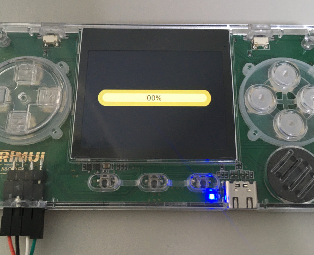

目前司徒的TRIMUI掌機是無法進入系統的,其實更正確的說,應該是司徒把它搞掛了~司徒嘗試使用官方建議方式,安裝燒錄軟體進行燒錄,可惜,司徒一直無法燒錄成功,於是,司徒心想,那就寫一個Bootloadert程式,用來把官方固件寫回NAND Flash就好,但是,司徒看了一下官方固件,發現格式怪怪的,於是開始挖掘這口乾枯的深井....

哇靠~你這台是稀有寶貝,這屏幕顏色,我用我的鷹眼一看就知道是IPS屏幕
現在西班牙老外測試我的更新程序,跟你一樣都是黑屏,但是這個老外硬是強制更新,導致現在開機都是黑屏,但是這個老外看來很爽,因為可以用TV玩NeoGeo遊戲,請問你這台IPS FC3000要去哪裡買,如果是IPS屏幕,那我就很有興趣,哈~

司徒一直苦惱,為何我的TRIMUI掌機就是無法使用PhoenixSuit軟件燒錄,終於,司徒突然領悟了~原來我當初焊接使用的是芒果派的NAND Flash,並不是原廠的NAND Flash(MX35LF1GE4AB-241),於是,司徒購買新的焊接回去後,終於可以使用PhoenixSuit軟件燒錄了~原來司徒命中帶屎,哈
接著,司徒就想再度看看許久未見的TRIMUI系統,結果UART Login需要密碼,這...,擺明叫司徒搞你,司徒真是不得已...

刷入TrimuiUpdateV9999_tearing.zip就可以測試閃屏問題,可以看出目前TRIMUI(trimui_model_S_dark_V0.105_en.img)還是存在閃屏問題,使用者可以拿司徒的測試包測試,看看你是否可以察覺出來
從上面的測試,可以發現在單一畫面顯示時,出現兩個畫面,一個是目前,另外一個則是上一個畫面,這種現象就是閃屏,為何會有這樣的現象呢?司徒從幾個角度說明一下:
上層應用程式(或模擬器)
    模擬器一般顯示設定在60fps,因此,模擬器會保證畫完一個畫面後,往驅動程式傳送,所以傳送當下是保證是一個單一畫面,接著第二個畫面...依此類推
中層驅動程式
    驅動程式收到模擬器的畫面資料後,會往硬件(屏)送出,但是,如果沒有Double Buffer,在往硬件傳送中,會被模擬器再次傳送的資料覆蓋,導致兩個畫面重疊
下層硬體顯示
    CPU屏:由LCD Driver負責畫面更新,一般不會有Double RAM,因此,會靠TE腳位通知驅動程式,目前在掃屏,請不要傳送資料給我,等空閒在送資料
    RGB屏:如果是直寫RAM,那掃屏由驅動程式負責,這一般不會有問題,有問題的是,透過RAM掃屏,那一樣會有覆蓋問題
從這個測試結果可以看到畫面是水平分割,而非斜角,水平分割一般是驅動程式處理的問題,而斜角一般則是硬件刷新同步問題,驅動程式在處理PAN_DISPLAY跟中斷時,一般考慮由中斷優先取得,但是,從結果看來,缺少判斷PAN_DISPLAY是否更新完畢,這是司徒猜測的問題,因為司徒手上也沒有驅動程式可以參考修改,不過,你現在給我內核代碼,我也不想要了~哈
有Double Buffer就有Triple Buffer或者更多,不過,一般是用於加速,因為SDL在做SDL_Flip時,是靠複製資料給驅動程式,這個複製(320*240*2)是很耗時的,因此,像PCSX-ReARMed就是用DMA Mapping方式,省掉複製的時間,WIZ的PCSX就是這樣加速的,司徒當初幫RG、小橫米移植PS1模擬器時,也是這樣加速PS1模擬效能

我剛好也有這個機子,一黑一白,黑色8模擬器,白色10模擬器的,試了司徒大大的刷機鏡像,兩臺機子都成功了還有這兩臺機子屏幕不一樣,黑色一臺缺上下視角,白色缺左右視角,感覺兩個屏幕是不是就是換了方向。
最近编辑记录 kofjin (2021-06-28 09:22:57)
#116 2021-06-28 11:35:55
除恶务尽
注册时间: 2021-06-28
积分: 13
wIMG_20210628_112819.jpgIMG_20210628_112813.jpgIMG_20210628_112800.jpgIMG_20210628_112752.jpg
我这台白色的是V2版的,从四个角度看都颜色正常,应该是IPS屏的,就是颜色有点淡,像3DS和NDS的屏幕一样。

我目前沒有LCD初始化代碼,我正在用邏輯分析儀抓取,我目前有的資訊如下
我使用電錶量測出來的腳位
LCD TE		NC
LCD RESET	4.7K RC
LCD K		N-CHANNEL MOSFET D (AO3416 AE9T)
LCD A		90416 PIN-6
LCD D0		PD3
LCD D1		PD4
LCD D2		PD5
LCD D3		PD6
LCD D4		PD7
LCD D5		PD8
LCD CS		PD11
LCD SCL		PD9
LCD DCLK	PD18
LCD HS		PD20
LCD VS		PD21
LCD SDA		PD10
GC9803: https://github.com/steward-fu/trimui/releases/download/v1.0/LCD-DST-3015_GC9308_DataSheet_V1.0_Preliminary.pdf

6-bit Parallel RGB Interface ? 神奇的模式,貌似不是I8080接口

昨晚司徒在夢境之中,又再度看到TRIMUI歡樂的模樣,司徒心中真是相當高興,只是司徒不好意思跟它說,那是你的最後一餐,記得吃飽上路...,於是,手術台上...
LCD腳位
焊接
山寨邏輯分析儀出場...
取得的命令

第一個指令是0x7F,於是,司徒翻了一下手冊,這...,我怎麼沒有看到0x7F的說明,難道是國王的初始化命令?有智慧才可以看到?看來司徒...沒有智慧~

GC9308手冊上的說明是
司徒收到的資料則是如下,感覺怪怪的,不知道有誰知道這個如何拆解

三线模式,之前见识过这种初始化接口,SDA的第一位是D/C标识,后面8位是数据,所以,你逻辑分析仪用spi解析,就会出错了,后移一位就正确了。SCL上升沿,判断SDA的状态,就可以了,9个上升沿。9个bit,没特别快的方式,只能自己慢慢数吧

閣下果然是有智慧的人才~遵照你的方式,我讓分析儀再往後取一位,把8Bits改成9Bits,就對了,感謝啦~
重新解析後的命令,最後是0x29 0x2c命令,這個就很熟悉了~

有了初始化数据后,模拟gpio就可以初始化了,但6位并行RGB模式,是我第一次见,这个估计要研究如何配置F1C100S的TCON了,跟传统的16位RGB肯定有差别。

static inline void r61520_write(struct fb_f1c500s_pdata_t * pdat, u32_t isdat, u32_t val)
    u32_t tmp;
    tmp = (val & 0x00ff) << 1;
    tmp |= (val & 0xff00) << 2;
    tmp |= isdat ? 0x80000 : 0;
    tmp |= 0x100000;
    write32(pdat->virtgpio + F1C500S_GPIOD_DATA, tmp);
    tmp |= 0x40000;
static void r61520_write_cmd(struct fb_f1c500s_pdata_t * pdat, u32_t val)
    r61520_write(pdat, 0, val);
static void r61520_write_dat(struct fb_f1c500s_pdata_t * pdat, u32_t val)
    r61520_write(pdat, 1, val);
static inline void r61520_init(struct fb_f1c500s_pdata_t * pdat)
    r61520_write_cmd(pdat, 0xb0);
    r61520_write_dat(pdat, 0x00);
    r61520_write_cmd(pdat, 0xb1);
    r61520_write_cmd(pdat, 0xb3);
    r61520_write_dat(pdat, 0x02);
    r61520_write_cmd(pdat, 0xb4);
    r61520_write_cmd(pdat, 0xc0);
    r61520_write_dat(pdat, 0x07);
    r61520_write_dat(pdat, 0x4f);
    r61520_write_dat(pdat, 0x01);
    r61520_write_dat(pdat, 0x33);
    r61520_write_cmd(pdat, 0xc1);
    r61520_write_dat(pdat, 0x1a);
    r61520_write_dat(pdat, 0x08);
    r61520_write_cmd(pdat, 0xc3);
    r61520_write_cmd(pdat, 0xc4);
    r61520_write_dat(pdat, 0x11);
    r61520_write_dat(pdat, 0x43);
    r61520_write_cmd(pdat, 0xc8);
    r61520_write_dat(pdat, 0x0a);
    r61520_write_dat(pdat, 0x8a);
    r61520_write_dat(pdat, 0x09);
    r61520_write_dat(pdat, 0x05);
    r61520_write_dat(pdat, 0x10);
    r61520_write_dat(pdat, 0x23);
    r61520_write_dat(pdat, 0x60);
    r61520_write_cmd(pdat, 0xc9);
    r61520_write_dat(pdat, 0x88);
    r61520_write_cmd(pdat, 0xca);
    r61520_write_cmd(pdat, 0xd0);
    r61520_write_dat(pdat, 0xc6);
    r61520_write_dat(pdat, 0xdc);
    r61520_write_cmd(pdat, 0xd1);
    r61520_write_dat(pdat, 0x54);
    r61520_write_dat(pdat, 0x0d);
    r61520_write_cmd(pdat, 0xd2);
    r61520_write_dat(pdat, 0x63);
    r61520_write_dat(pdat, 0x24);
    r61520_write_cmd(pdat, 0xd4);
    r61520_write_cmd(pdat, 0xd8);
    r61520_write_cmd(pdat, 0xe0);
    r61520_write_cmd(pdat, 0x13);
    r61520_write_cmd(pdat, 0x20);
    r61520_write_cmd(pdat, 0x35);
    r61520_write_cmd(pdat, 0x44);
    r61520_write_dat(pdat, 0x30);
    r61520_write_cmd(pdat, 0x36);
    r61520_write_dat(pdat, 0xe0);
    r61520_write_cmd(pdat, 0x3a);
    r61520_write_dat(pdat, 0x55);
    r61520_write_cmd(pdat, 0x2a);
    r61520_write_dat(pdat, 0x3f);
    r61520_write_cmd(pdat, 0x2b);
    r61520_write_dat(pdat, 0xef);
    r61520_write_cmd(pdat, 0x11);
    r61520_write_cmd(pdat, 0x29);
    r61520_write_cmd(pdat, 0x2c);
static inline void f1c500s_debe_set_mode(struct fb_f1c500s_pdata_t * pdat)
    struct f1c500s_debe_reg_t * debe = (struct f1c500s_debe_reg_t *)(pdat->virtdebe);
    u32_t val;
    val = read32((virtual_addr_t)&debe->mode);
    val |= (1 << 0);
    write32((virtual_addr_t)&debe->mode, val);
    write32((virtual_addr_t)&debe->disp_size, (((pdat->height) - 1) << 16) | (((pdat->width) - 1) << 0));
    write32((virtual_addr_t)&debe->layer0_size, (((pdat->height) - 1) << 16) | (((pdat->width) - 1) << 0));
    write32((virtual_addr_t)&debe->layer0_stride, ((pdat->width) << 5));
    write32((virtual_addr_t)&debe->layer0_addr_low32b, (u32_t)(pdat->vram[pdat->index]) << 3);
    write32((virtual_addr_t)&debe->layer0_addr_high4b, (u32_t)(pdat->vram[pdat->index]) >> 29);
    write32((virtual_addr_t)&debe->layer0_attr1_ctrl, 9 << 8);
    val |= (1 << 8);
    val = read32((virtual_addr_t)&debe->reg_ctrl);
    val |= (1 << 0);
    write32((virtual_addr_t)&debe->reg_ctrl, val);
    val |= (1 << 1);
static inline void f1c500s_debe_set_address(struct fb_f1c500s_pdata_t * pdat, void * vram)
    write32((virtual_addr_t)&debe->layer0_addr_low32b, (u32_t)vram << 3);
    write32((virtual_addr_t)&debe->layer0_addr_high4b, (u32_t)vram >> 29);
static inline void f1c500s_tcon_enable(struct fb_f1c500s_pdata_t * pdat)
    struct f1c500s_tcon_reg_t * tcon = (struct f1c500s_tcon_reg_t *)pdat->virttcon;
    u32_t val;
    val = read32((virtual_addr_t)&tcon->ctrl);
    val |= (1 << 31);
    write32((virtual_addr_t)&tcon->ctrl, val);
    val = read32((virtual_addr_t)&tcon->tcon0_cpu_intf);
    val |= (1 << 28);
    write32((virtual_addr_t)&tcon->tcon0_cpu_intf, val);
static inline void f1c500s_tcon_disable(struct fb_f1c500s_pdata_t * pdat)
    u32_t val;
    write32((virtual_addr_t)&tcon->ctrl, 0);
    write32((virtual_addr_t)&tcon->int0, 0);
    val = read32((virtual_addr_t)&tcon->tcon0_dclk);
    val &= ~(0xf << 28);
    write32((virtual_addr_t)&tcon->tcon0_dclk, val);
    write32((virtual_addr_t)&tcon->tcon0_io_tristate, 0xffffffff);
    write32((virtual_addr_t)&tcon->tcon1_io_tristate, 0xffffffff);
static inline void f1c500s_tcon_set_mode(struct fb_f1c500s_pdata_t * pdat)
    int bp, total;
    u32_t val;
    val &= ~(0x1 << 0);
    val = (pdat->timing.v_front_porch + pdat->timing.v_back_porch + pdat->timing.v_sync_len);
    write32((virtual_addr_t)&tcon->tcon0_ctrl, (1 << 31) | ((val & 0x1f) << 4));
    val = clk_get_rate(pdat->clktcon) / pdat->timing.pixel_clock_hz;
    write32((virtual_addr_t)&tcon->tcon0_dclk, (0xf << 28) | (val << 0));
    write32((virtual_addr_t)&tcon->tcon0_timing_active, ((pdat->width - 1) << 16) | ((pdat->height - 1) << 0));
    bp = pdat->timing.h_sync_len + pdat->timing.h_back_porch;
    total = pdat->width * 3 + pdat->timing.h_front_porch + bp;
    write32((virtual_addr_t)&tcon->tcon0_timing_h, ((total - 1) << 16) | ((bp - 1) << 0));
    bp = pdat->timing.v_sync_len + pdat->timing.v_back_porch;
    total = pdat->height + pdat->timing.v_front_porch + bp;
    write32((virtual_addr_t)&tcon->tcon0_timing_v, ((total * 2) << 16) | ((bp - 1) << 0));
    write32((virtual_addr_t)&tcon->tcon0_timing_sync, ((pdat->timing.h_sync_len - 1) << 16) | ((pdat->timing.v_sync_len - 1) << 0));
    write32((virtual_addr_t)&tcon->tcon0_hv_intf, (1 << 31));
    write32((virtual_addr_t)&tcon->tcon0_cpu_intf, 0);
    write32((virtual_addr_t)&tcon->tcon0_io_polarity, (1 << 28));
    write32((virtual_addr_t)&tcon->tcon0_io_tristate, 0);
static inline void fb_f1c500s_cfg_gpios(int base, int n, int cfg, enum gpio_pull_t pull, enum gpio_drv_t drv)
    for(; n > 0; n--, base++)
        gpio_set_cfg(base, cfg);
        gpio_set_pull(base, pull);
        gpio_set_drv(base, drv);
static inline void fb_f1c500s_init(struct fb_f1c500s_pdata_t * pdat)
    fb_f1c500s_cfg_gpios(F1C500S_GPIOD9, 3, 1, GPIO_PULL_NONE, GPIO_DRV_STRONG);
    write32(pdat->virtgpio + F1C500S_GPIOD_DATA, 0xffffffff);
    //r61520_init(pdat);
  gc9308_init(pdat);
    fb_f1c500s_cfg_gpios(F1C500S_GPIOD1, 7, 2, GPIO_PULL_NONE, GPIO_DRV_STRONG);
    fb_f1c500s_cfg_gpios(F1C500S_GPIOD10, 12, 2, GPIO_PULL_NONE, GPIO_DRV_STRONG);
    f1c500s_tcon_disable(pdat);
    f1c500s_debe_set_mode(pdat);
    f1c500s_tcon_set_mode(pdat);
    f1c500s_tcon_enable(pdat);
static void fb_setbl(struct framebuffer_t * fb, int brightness)
    struct fb_f1c500s_pdata_t * pdat = (struct fb_f1c500s_pdata_t *)fb->priv;

當初司徒在Miyoo上面移植的顏色
TRIMUI掌機的顏色,這...,難道是司徒的120Hz鷹眼有問題?
但是,測試紅色,看起來正常
綠色也是
藍色也是
於是,司徒再把仙劍的顏色拿出來比較一下,這是電腦上的畫面
這個是TRIMUI掌機顯示的顏色,這...,難道又是國王的顏色,有智慧才看得出來?不知大家的智慧如何?哈哈

这屏是有gamma配置吗?如果没有gamma配置差别,这显示效果差异也太明显了点,很有可能还是tcon配置之类的问题,用原版系统显示这张仙剑奇侠传也是这个效果吗?如果不一样基本就是tcon配置问题,如果一样,这ips屏效果不敢恭维。

我剛剛又測試了紫色(0x80, 0x00, 0x80),我改的XBOOT是顯示黑色,但是我用TRIMUI系統進去測試,是有顯示紫色,所以是我的TCON設定有問題,哈,趕快把我剛剛打的字刪除,哈哈,不過,我目前會繼續往下走,把硬體的按鍵找出來,TRIMUI就可以跟FC3000一樣進入備戰狀態,繼續往下一台Q8掌機邁進,TCON就交給你處理了,哈~
另外,GC9308有GAMMA設定0xF1~0xF3

哈,司徒目前使用電錶把TRIMUI掌機比較重要的腳位量測出來了,這樣的話TRIMUI掌機就進入備戰狀態了~
腳位
UP			PA0
DOWN			PE2
LEFT			PE4
RIGHT			PE8
A			PD19
B			PD12
X			PD2
Y			PD17
L			PD0
R			PD1
SELECT			PD14
MENU			PE11
START			PD13
LED RED			PE5
LED BLUE		+3.3v
SPI FLASH CS		PC1
SPI FLASH DO		PC2
SPI FLASH DI		PC3
SPI FLASH CLK		PC0
LCD TE			NC
LCD RESET		4.7K RC
LCD BL			PE6
LCD D0			PD3
LCD D1			PD4
LCD D2			PD5
LCD D3			PD6
LCD D4			PD7
LCD D5			PD8
LCD CS			PD11
LCD SCL			PD9
LCD DCLK		PD18
LCD HS			PD20
LCD VS			PD21
LCD SDA			PD10
MicroSD D0		PF1
MicroSD D1		PF0
MicroSD D2		PF5
MicroSD D3		PF4
MicroSD CLK		PF2
MicroSD CMD		PF3
MicroSD CD		PE4

对于tcon问题,有一种特别有效的方法,来找到问题点,就是在原版trimui系统里,先dump tcon的寄存器,然后与自己系统里的配置做比较,找到差异点后,对照寄存器手册,再分析,基本就可以解决这种问题。或者dump出来后,先一股脑写进去试试,看效果是否有变化,如有变化,那么肯定就在这些配置里了。
楼主 #141 2021-07-01 11:46:05
司徒
注册时间: 2020-02-13
已发帖子: 547
积分: 157
@xboot
我把TCON Dump出來比對了一下,只有差在FRM的設定,補了上去,還是無法顯示正確的顏色,於是,我看了一下DEFE,沒有使用,接著查一下DEBE,TRIMUI只有使用一個Layer3並且設定成COLOR-RGB565,我也跟著設定,但是,結果還是一樣無法顯示正確的顏色,HWC PALETTE我也補上,但是,還是無法顯示正確的顏色,這...,可能需要有智慧的人去做,司徒沒有智慧,哈,等回頭整理顯示驅動時,我在研究看看,或許從GC9308改設定會比較快一點,哈~

@george5497
你這一說我才想起,當初的丁果A320也是缺視角、閃屏,哈,情況還真是一樣呢~不過FC3000掌機價格比當初丁果A320還便宜,哈~
楼主 #143 2021-07-01 14:58:53
司徒
注册时间: 2020-02-13
已发帖子: 547
积分: 157
司徒目前整合的差不多了,按鍵、顯示、聲音都可以運作,細節部份,司徒還要在測試一下,不過,由於缺少屏的相關控制以及同步,閃屏蠻嚴重的,在沒有TE腳位的協助,司徒將屏的輸出調整到60Hz,不過,從下圖可以看出,屏的掃描跟60Hz差距頗大,司徒需要在想一下如何調整到比較好的狀態
目前司徒整合Jutleys PocketGo v1.3.3整合包,畫面算是美觀,不過缺少中文化支援,這部份司徒還需要想一下
紀錄一下目前PCSX鐵拳3,在沒有超頻的狀態下,關閉Frameskip,大約跑在39 fps
司徒預計將系統狀態調整到比較可玩的狀態下才發布,需要一些時間

為了感謝芒果兄弟的慘烈付出,司徒決定也幫FC3000超渡一下,於是,文章繼續往下走
目前兩顆電阻都是25K,因此,電壓:0.6 * (25K / 25K) + 0.6 = 1.2V
解焊
司徒換上,如下電阻,電壓:0.6 * (442K / 160K) + 0.6 = 2.2575V
量測後,竟然差了0.2V
CPU=672MHz (39 fps, CPU=98%),PS1 鐵拳3  (關閉FramesSkip)
CPU=1500MHz (50 fps, CPU=97%),PS1 鐵拳3 (關閉FramesSkip),相較於672MHz,提昇11 fps,不過3D遊戲,沒有參考價值
CPU=672MHz (40 fps, CPU=96%),PS1 機器人大戰F (關閉FramesSkip)
CPU=1500MHz (56 fps, CPU=94%),PS1 機器人大戰F (關閉FramesSkip),相較於672MHz,提昇16 fps,具有參考價值
結論
2.05V下,目前司徒最高只能讓FC3000超頻到1536MHz,機器不會燙,對於PS1 2D遊戲明顯提昇,相信對於其它模擬器,也是會有相當提昇

@司徒
trimui硬件存在多个版本,我现在手上的版本,跟你不太一致,IO,有更换,请注意!比如LCD的 reset管脚,SD卡的cd脚,等等
