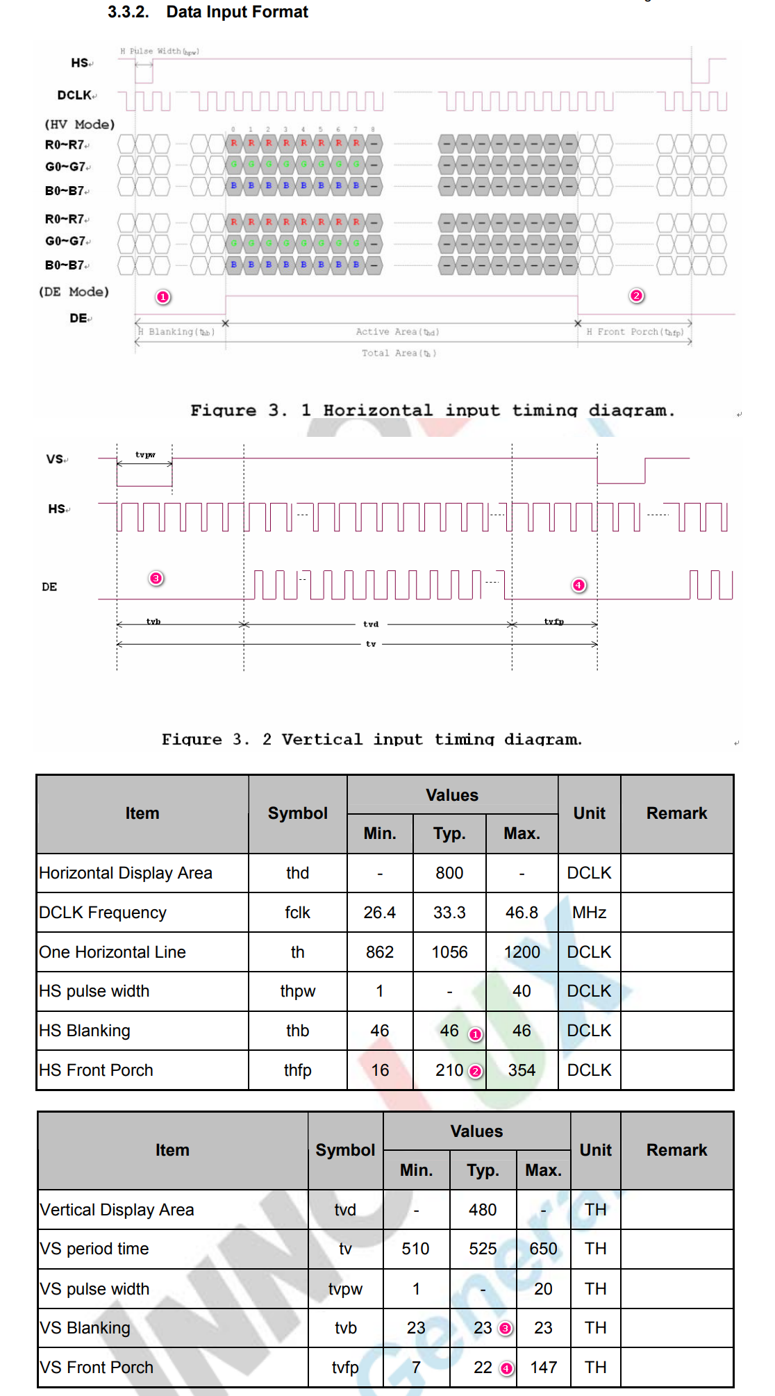

终于搞清楚怎么看液晶屏的手册了
楼主 #1 2021-08-22 21:18:23
ubuntu
注册时间: 2020-03-30
已发帖子: 237
积分: 215
Re: 终于搞清楚怎么看液晶屏的手册了
https://blog.csdn.net/alifrank/article/details/48753105
行前肩(thp) + 行后肩(thb) = 1056
场前肩(tvp) + 场后肩(tvb) =   525
33300000/(1056*525)= 60.06fps
