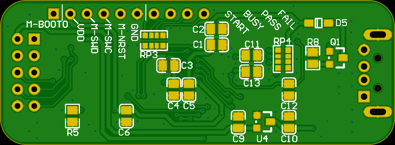

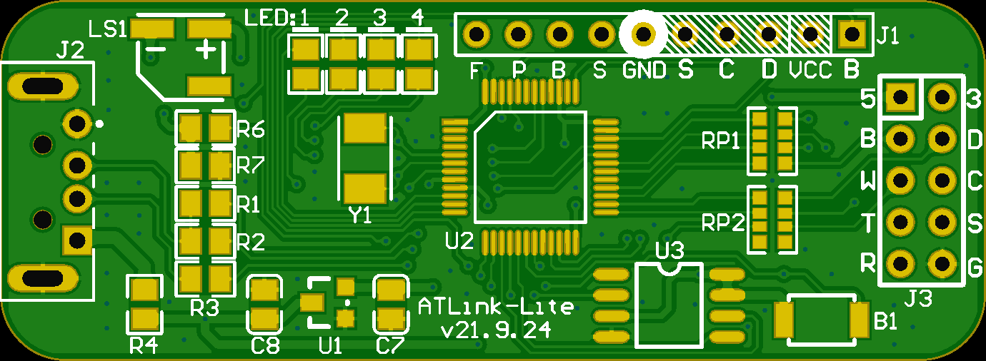

开源一个ATLink的PCB可直接打样
在雅特力官方AT-Link v1.4版本基础上对硬件做了一定精简,减少了器件种类和数量, 替换部分不容易购买的物料,同时固件保持完全兼容,方便普通用户DIY。固件可以直接找雅特力申请。工程链接:
https://github.com/xjtuecho/CMSIS-DAP/tree/master/ATLink-Lite
有Gerber文件,已经打样验证过,可以直接去狗创白嫖PCB。
与官方AT-Link v1.4版本对比
  • MCU引脚分配相同,固件完全通用
  • 阻容二极管全部更换为0805封装,方便焊接,符合JLC的SMT标准
  • RT9080N-08GJ5电源芯片更换为XC6206P332MR,更容易采购,保留双LDO设计
  • 输出SWD端子更换为直插排针,减少整体长度,本身60mm已经很长了
  • 8M无源5032晶振更换为2脚,更容易焊接
  • 去掉4个2mm定位孔,PCB增加圆角,方便套热缩管
  • 去掉USBLC6-2SC6等ESD器件,现代MCU的抗静电能力已经很强,低价值设备也没必要保护
  • USB接口的防倒灌二极管更换为500mA自恢复保险丝
  • 按键更换为3x4x2.5小龟仔
