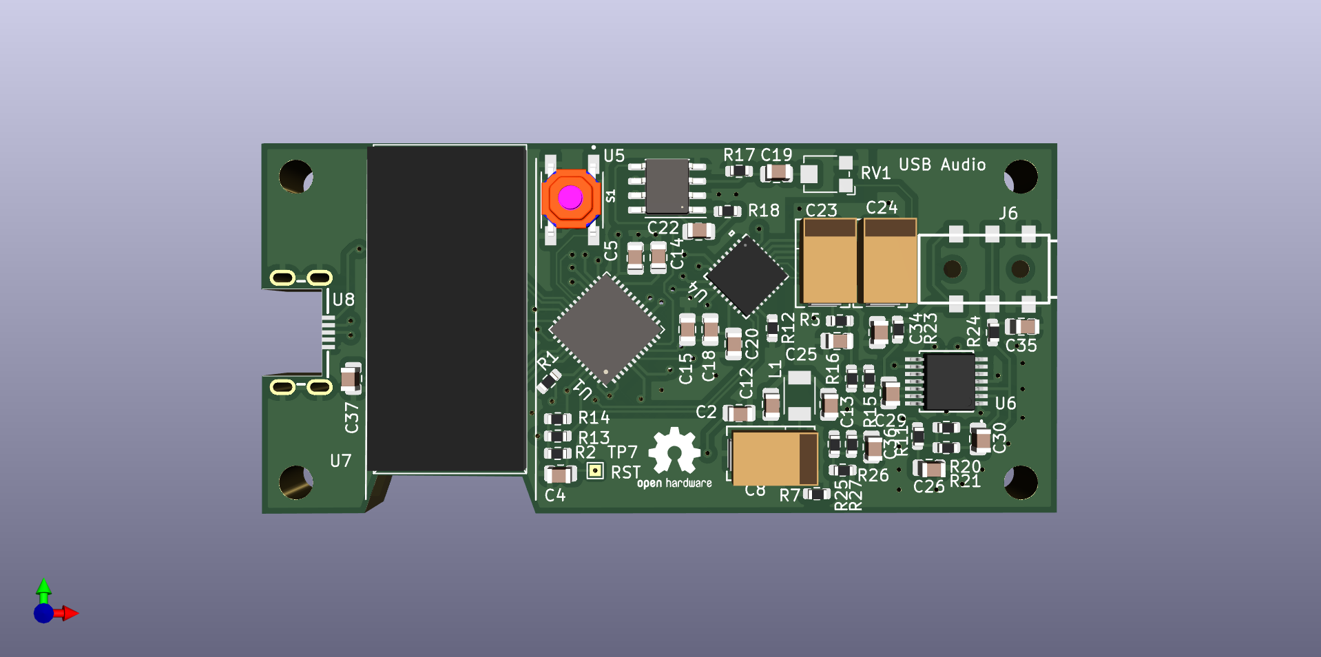

使用STM32制作的USB声卡,带频谱显示
如题,stm32使用的stm32f411,DAC使用的wm8978,带一个tpa6138a2耳放。
*带一个LCD,用来显示花里胡哨的频谱。
*Kicad绘制的4层板,白嫖嘉立创
*文件:stm32f411USBAudio_v2.zip
*PCB预览

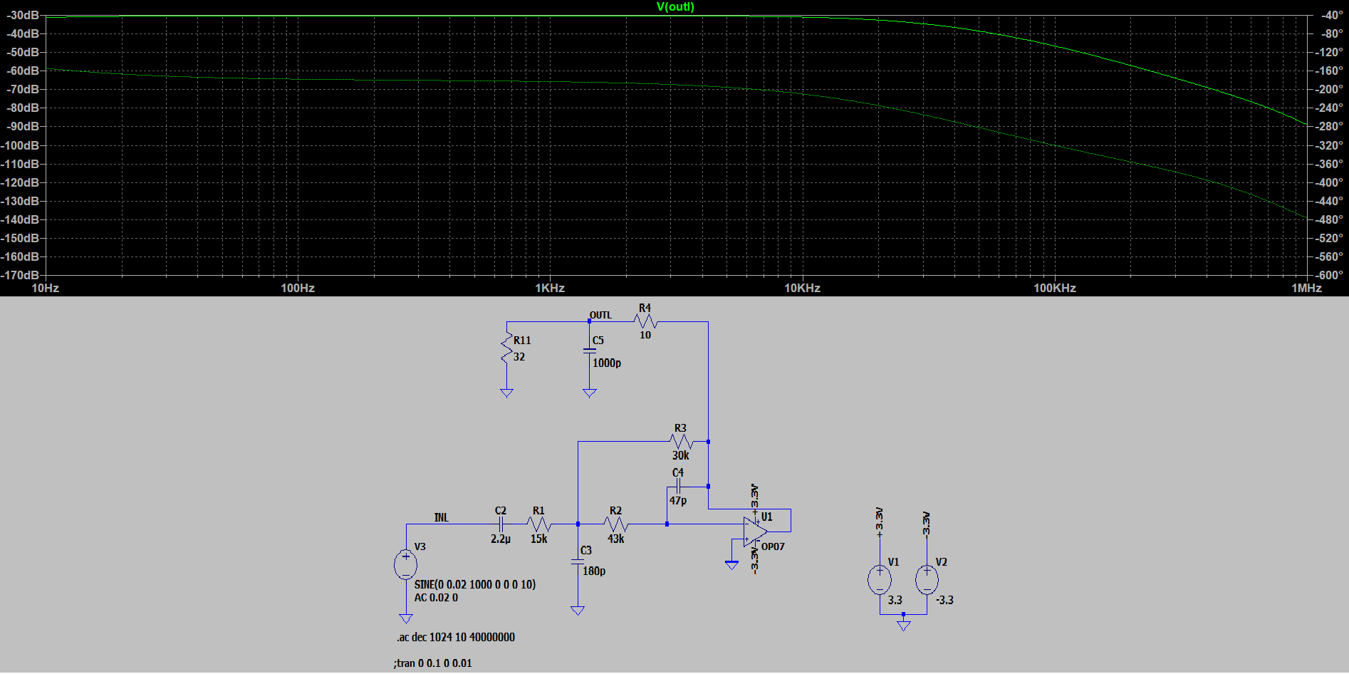

*输出部分耳放按数据手册接成了一个多重反馈低通滤波器
