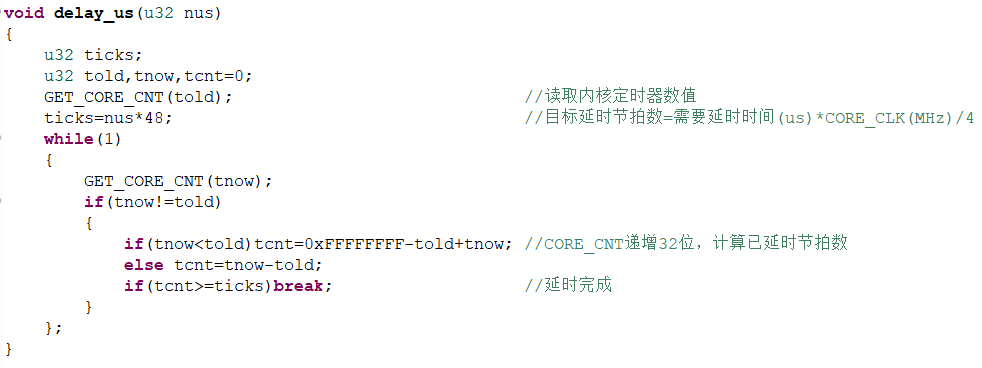

【代码分享】利用内核定时器做通用delay函数
void delay_us(u32 nus)
    u32 ticks;
    u32 told,tnow,tcnt=0;
    GET_CORE_CNT(told);                             //读取内核定时器数值
    ticks=nus*48;                                   //目标延时节拍数=需要延时时间(us)*CORE_CLK(MHz)/4
    while(1)
        GET_CORE_CNT(tnow);
        if(tnow!=told)
            if(tnow<told)tcnt=0xFFFFFFFF-told+tnow; //CORE_CNT递增32位,计算已延时节拍数
            else tcnt=tnow-told;
            if(tcnt>=ticks)break;                   //延时完成

如果用y=kx+b的方式表示延时曲线,假设准确延时为直线y=x,实测内部192M时钟源情况下,12M线程延时大概是y=0.99415x+1.245,x为期望延时,y为实测延时。
根据经验分析,k值应该是时钟误差,换用外部晶振可以减小。b值则是调用函数、取值、译码、计算等造成的,线程频率越高,误差越小。
在以上猜测基础上,10us以内延时用本代码没有什么精确性可言,且各线程误差受线程频率影响较大。不考虑时钟误差的情况下,延时越长越精确,不同频率的线程延时结果越接近,如果是ms级延时,则可以认为是通用延时。
我脑补了半天也没想到10us以内的通用延时怎么写。

微秒级的延时还是得用硬件定时器,做成宏函数或内联函数就没有调用损耗了。

群里的青菜大佬vegetableswim给出了一个更优的解决方案,在100us内延时比原版代码更优,2us延时误差减小超过10%,以下是两种代码
原版:
    u32 ticks;
    u32 told, tnow, tcnt = 0;
    ticks = nus * SYS_CORE_CLK_MHZ/4;                                   //目标延时节拍数=需要延时时间(us)*CORE_CLK(MHz)/4
    while (1)
        GET_CORE_CNT(tnow);
        if (tnow != told)
            if (tnow < told)tcnt = 0xFFFFFFFF - told + tnow; //CORE_CNT递增32位,计算已延时节拍数
            else tcnt = tnow - told;
            if (tcnt >= ticks)break;                   //延时完成
优化版:
    u32 start,stop,ticks;
    start=CORE_CNT;
    if(0xFFFFFFFF-start>=ticks){
        stop=start+ticks;
        while(CORE_CNT<stop && CORE_CNT>start){}
    else{
        stop=ticks-(0xFFFFFFFF-start);
        while(CORE_CNT>start){}
        while(CORE_CNT<stop){}
楼主 #8 2022-08-31 09:13:03

由于每次调用该延时都有几us的误差,所以做长延时尽量不要使用循环。
//ms延时
void HAL_Delay(u32 Delay)
    delay_us(Delay*1000);    //误差更小
    while(Delay--){
        delay_us(1000);
楼主 #9 2022-09-06 14:34:40
游乐场
注册时间: 2022-07-29
已发帖子: 54
积分: 172
Re: 【代码分享】利用内核定时器做通用delay函数
今天又发现一个简单的延时,叫他版本3吧,代码如下:
版本3
    start=CORE_CNT;
    while(CORE_CNT-start<ticks){}
顺手测了一下误差。结果如下:
3比2少了一个判断和一个加减语句,但是每次循环多一个减法语句,误差不如2稳定,但是代码量小,用哪个大家自己决定。
