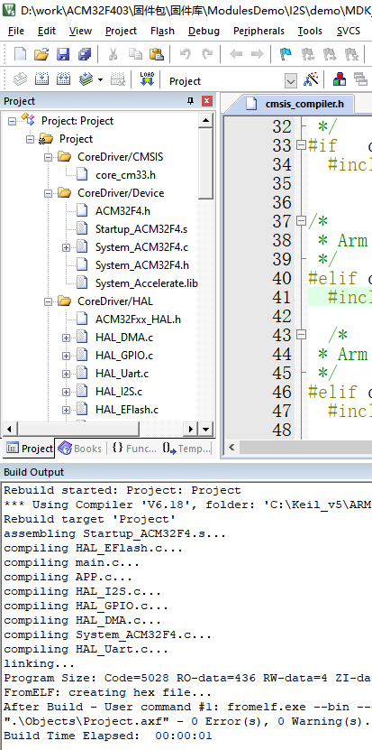

MDK 编译 ACM32 出错,请问这是什么问题?
*** Using Compiler 'V6.9', folder: 'C:\Keil_v5\ARM\ARMCLANG\Bin'
Rebuild target 'Project'
assembling Startup_ACM32F4.s...
../Source_Code/main.c(11): warning: In file included from...
../Source_Code/APP\APP.h(14): warning: In file included from...
../../../Core_Drivers/HAL_Driver/Inc\ACM32Fxx_HAL.h(26): warning: In file included from...
../../../Core_Drivers/Device\ACM32F4.h(98): warning: In file included from...
../../../Core_Drivers/CMSIS\core_cm33.h(206): warning: In file included from...
../../../Core_Drivers/CMSIS/cmsis_compiler.h(41): error: 'cmsis_armclang_ltm.h' file not found
  #include "cmsis_armclang_ltm.h"
1 error generated.

#2 2022-08-11 20:32:59
海石生风
注册时间: 2019-07-02
已发帖子: 528
积分: 649
Re: MDK 编译 ACM32 出错,请问这是什么问题?
估计 Core_Drivers/CMSIS/cmsis_compiler.h 这个文件估计是被修改了,将这个文件的41行的 #include "cmsis_armclang_ltm.h" 改为 #include "cmsis_armclang.h" 即可。
建议重新从SDK里整理工程模板。

楼主 #4 2022-08-12 09:23:17
歌以咏志
注册时间: 2019-09-21
已发帖子: 219
积分: 210
海石生风 说:
建议重新从SDK里整理工程模板。
感谢大佬指教,刚刚已经搞定了

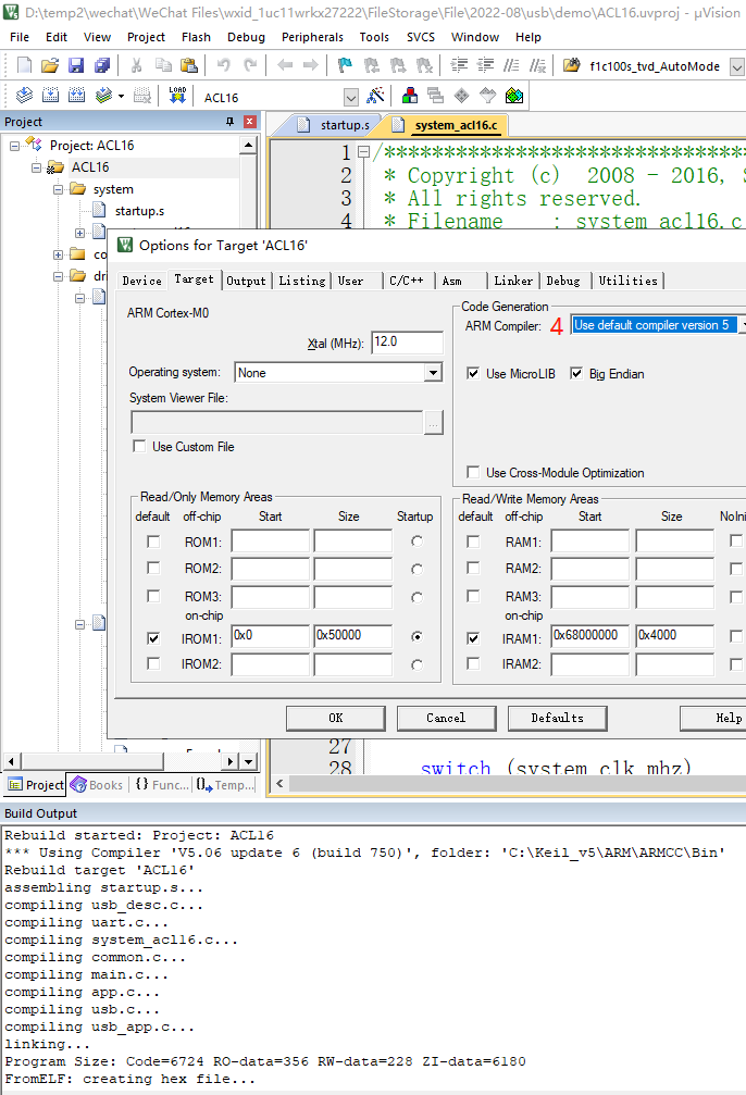

先装MDK527,再装MDK537即可:
https://armkeil.blob.core.windows.net/eval/MDK527.EXE
https://armkeil.blob.core.windows.net/eval/MDK537.EXE
这样ACL16(ARMCC5),ACM32(ARMCLANG6)都可以编译了。
如果找不到ACL16 找不到 Cortex-M0 device 但是编译正常,可以试一试再安装 MDKCM525.EXE

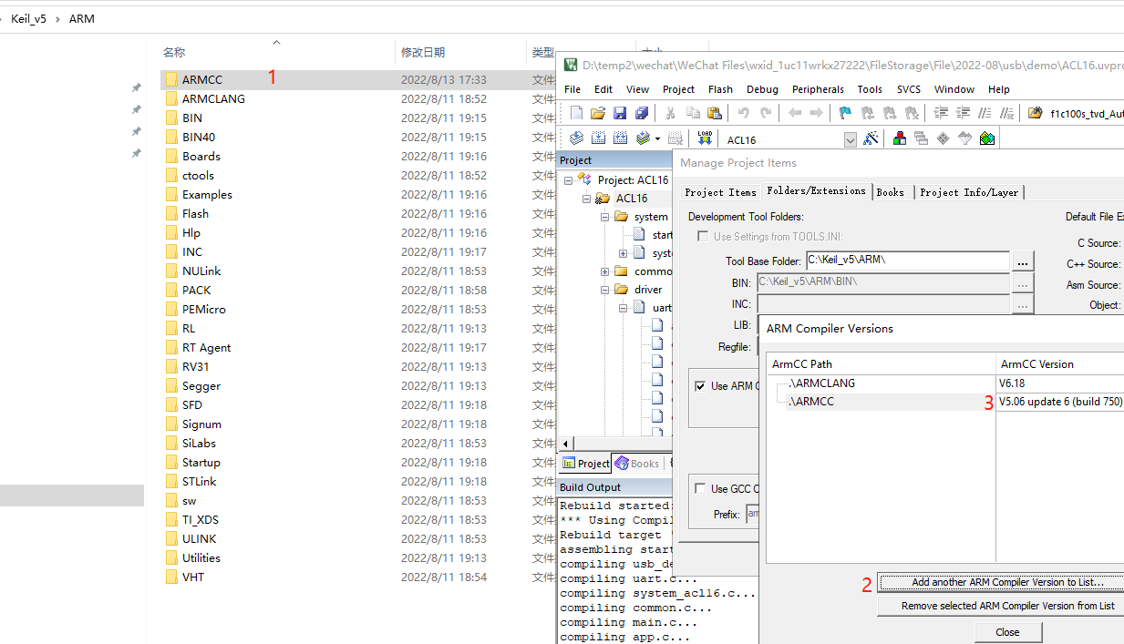

楼主 #5 2022-08-13 17:47:03
歌以咏志
注册时间: 2019-09-21
已发帖子: 219
积分: 210
发现复制 ARMCC\目录过来也可以编译成功!
