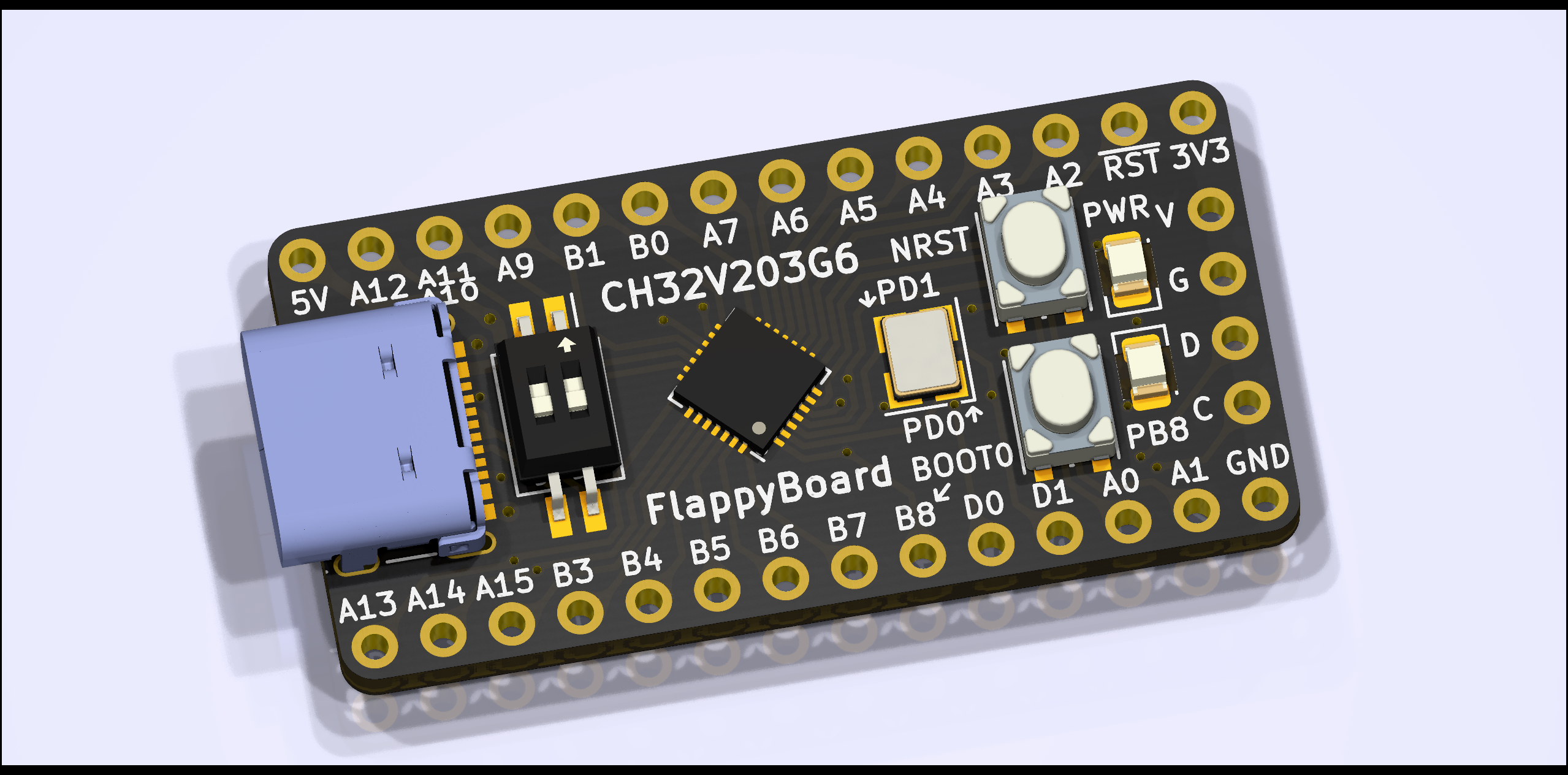

CH32V203G6最小系统板正式开源,可能是最小的RISC-V全引脚开发板 (上架了。。。
好消息,板子在Muse Lab上架啦~链接是
https://item.taobao.com/item.htm?id=686942510375
为了吸引大家点进来做一回标题党,下不为例,嘿嘿。
重要的内容放在最前面说:
CH32V203G6最小系统板开源啦,名为FlappyBoard,项目地址是https://github.com/metro94/FlappyBoard,该有的东西都有,欢迎大家围观~
说说这个板子的设计思路:

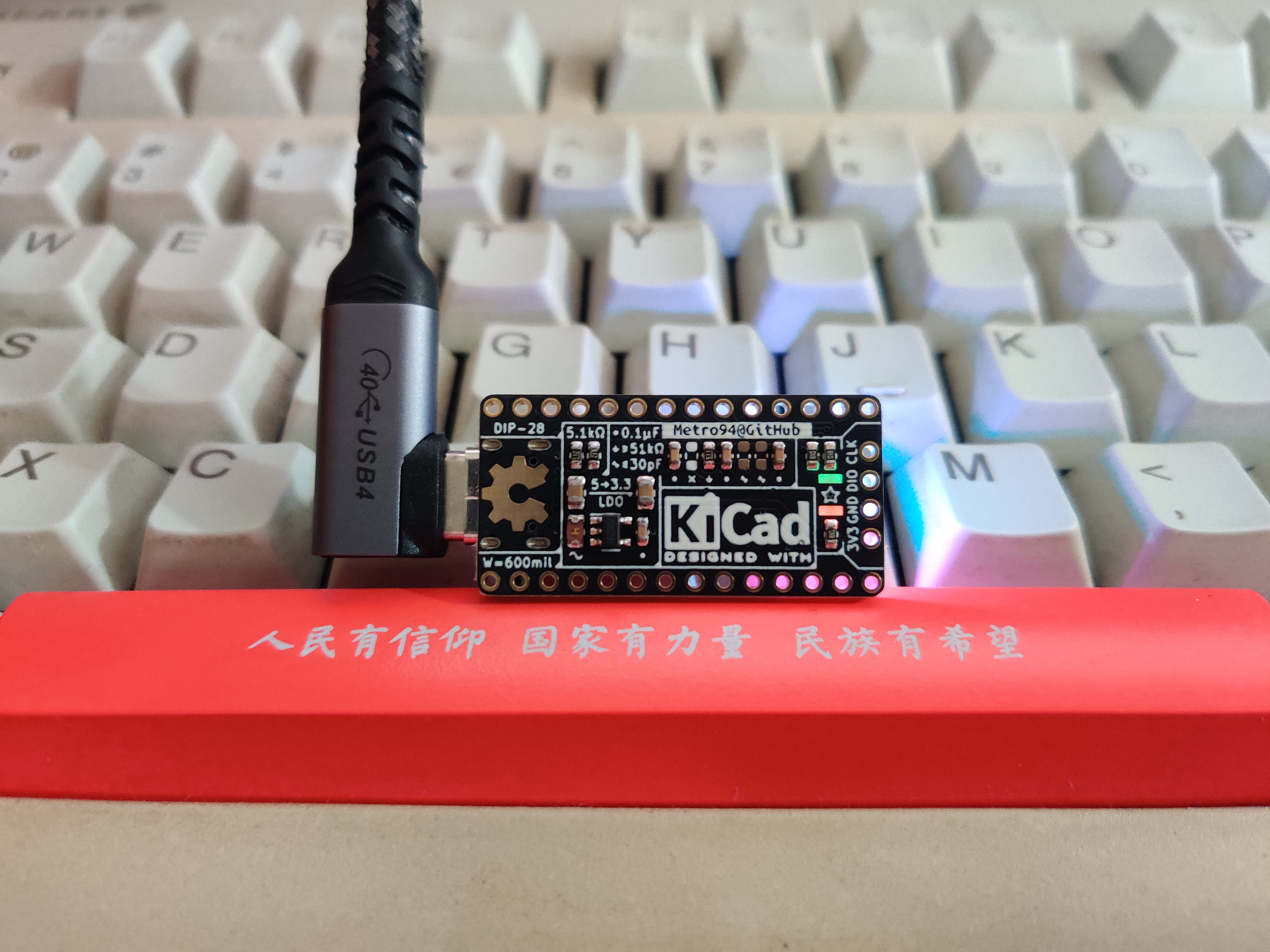

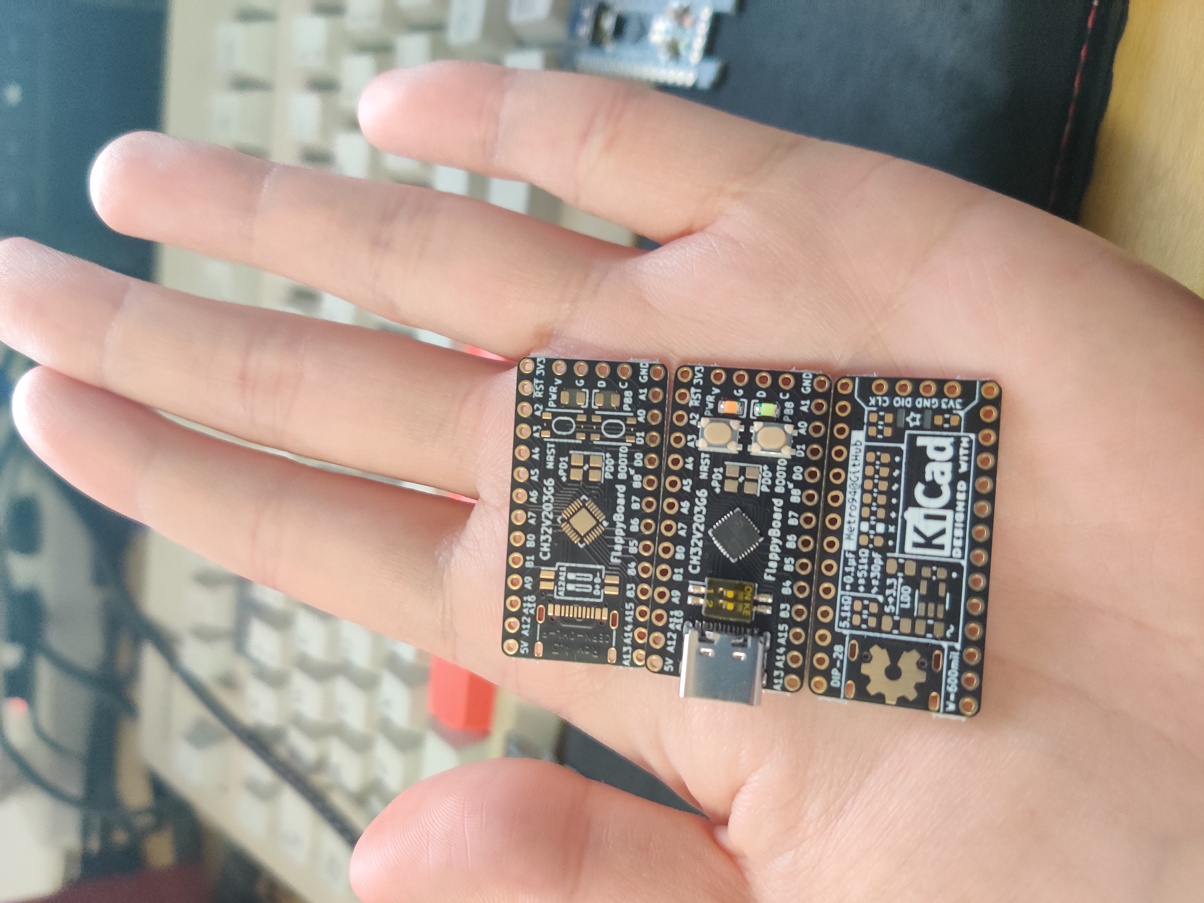

  • 首先当然是极致体积,在保证全引脚均通过2.54mm间距排针引出的前提下,将板子体积缩小到了1.778x3.556 cm²,其中左右两排引脚的间距为600mil,正好可以适配DIP-28宽体的烧录座,也可以直插面包板。
  • 板子当然得有各种必备的功能,包括USB-C、LED、按钮和调试接口,并且为无源晶体预留了位置。
  • 添加了拨码开关,用于控制MCU的相关引脚是否直接接到USB-C上,解决了引脚冲突产生的问题。

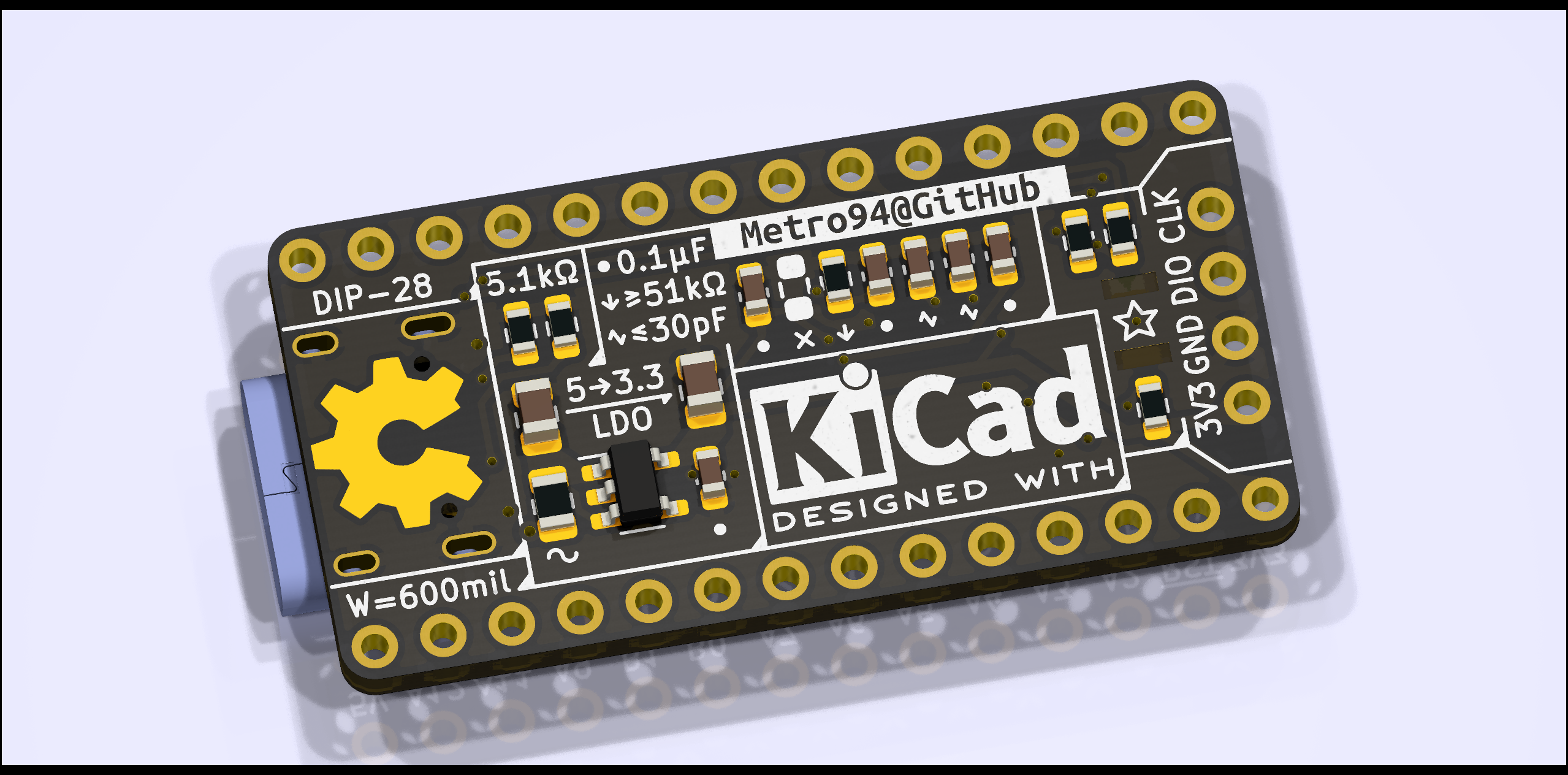

  • 丝印不仅覆盖所有引脚的名称,而且还包括阻容等器件的数值,方便手焊。
  • 开源硬件设计,两层板布线,方便白嫖。
  • 如果你愿意,甚至可以当钥匙扣用,哈哈哈。
这个板子可以配合MounRiver(沁恒的RISC-V单片机使用的IDE)进行开发,相关例程楼主也会持续同步到相应的GitHub中😉
话不多说,来欣赏一下渲染图和实拍图(顺便diss下嘉立创的丝印,比样板质量差多了):

Blueskull 说:
板子好评,手也好看。好奇问一下,背面星星两侧的开窗是啥?
这里有个有意思的地方,由于PCB内芯稍微有些发黄,正面看是粉红和冰蓝的LED,到了背面就变成橙色和绿色,实测效果还不错。

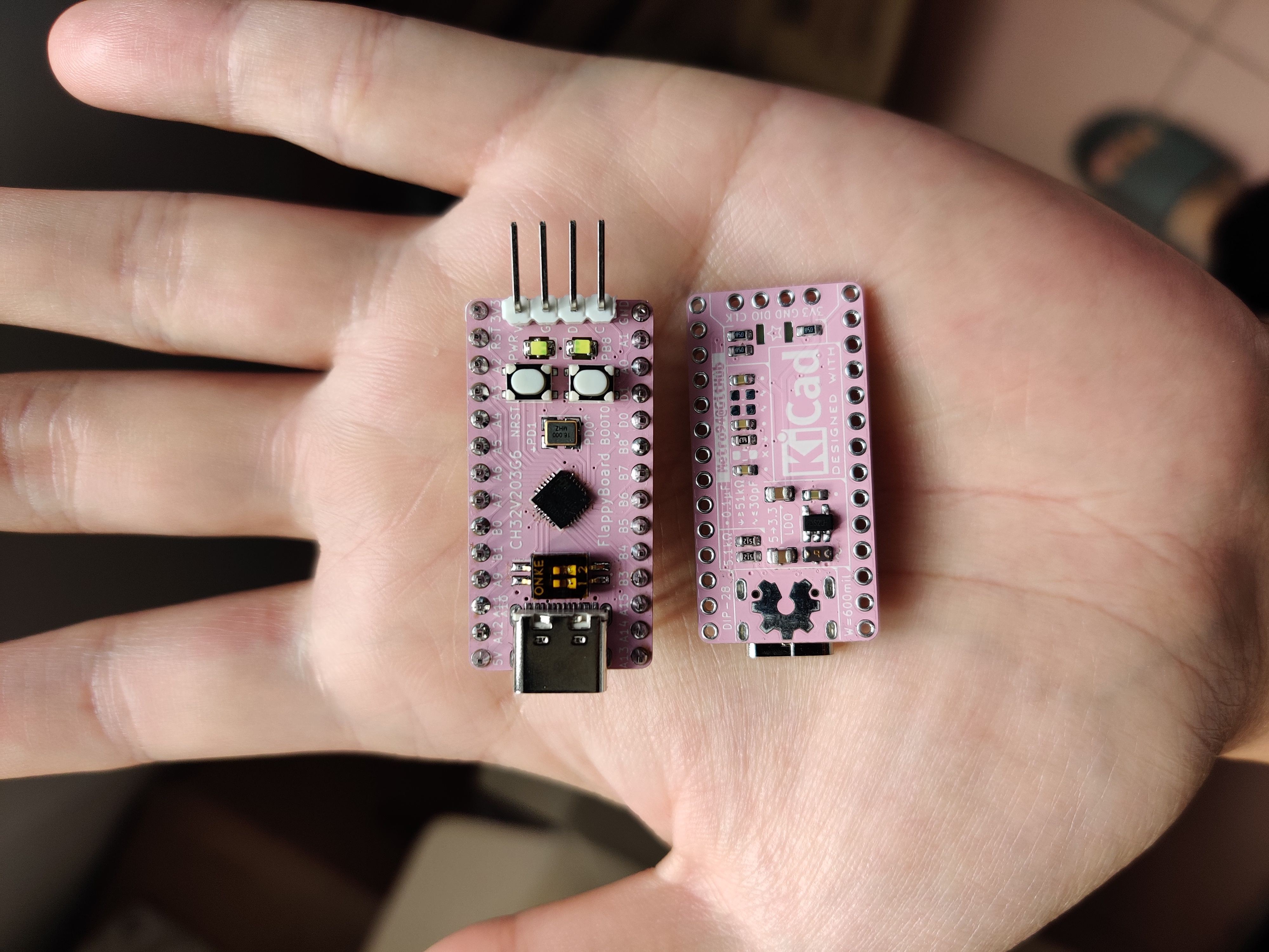

尝试去猎板网打了一版猛男粉,颜色比想象中淡一些,感觉还不错。
