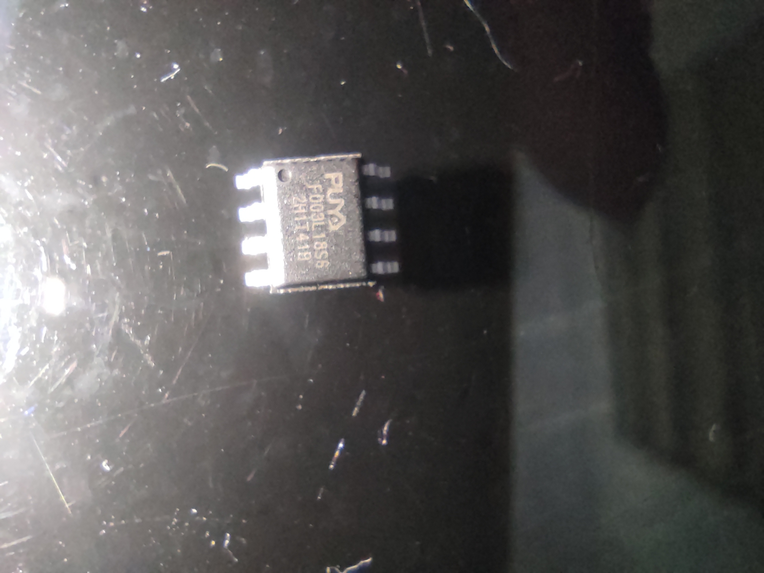

楼主 #11 2022-10-19 11:01:22
已发帖子: 844
积分: 725
Re: 国产王炸中的战斗机-普冉py32f003/py32f030(价格6毛起步)
别被图片骗了,只是举了个例子,普冉各种型号都有的

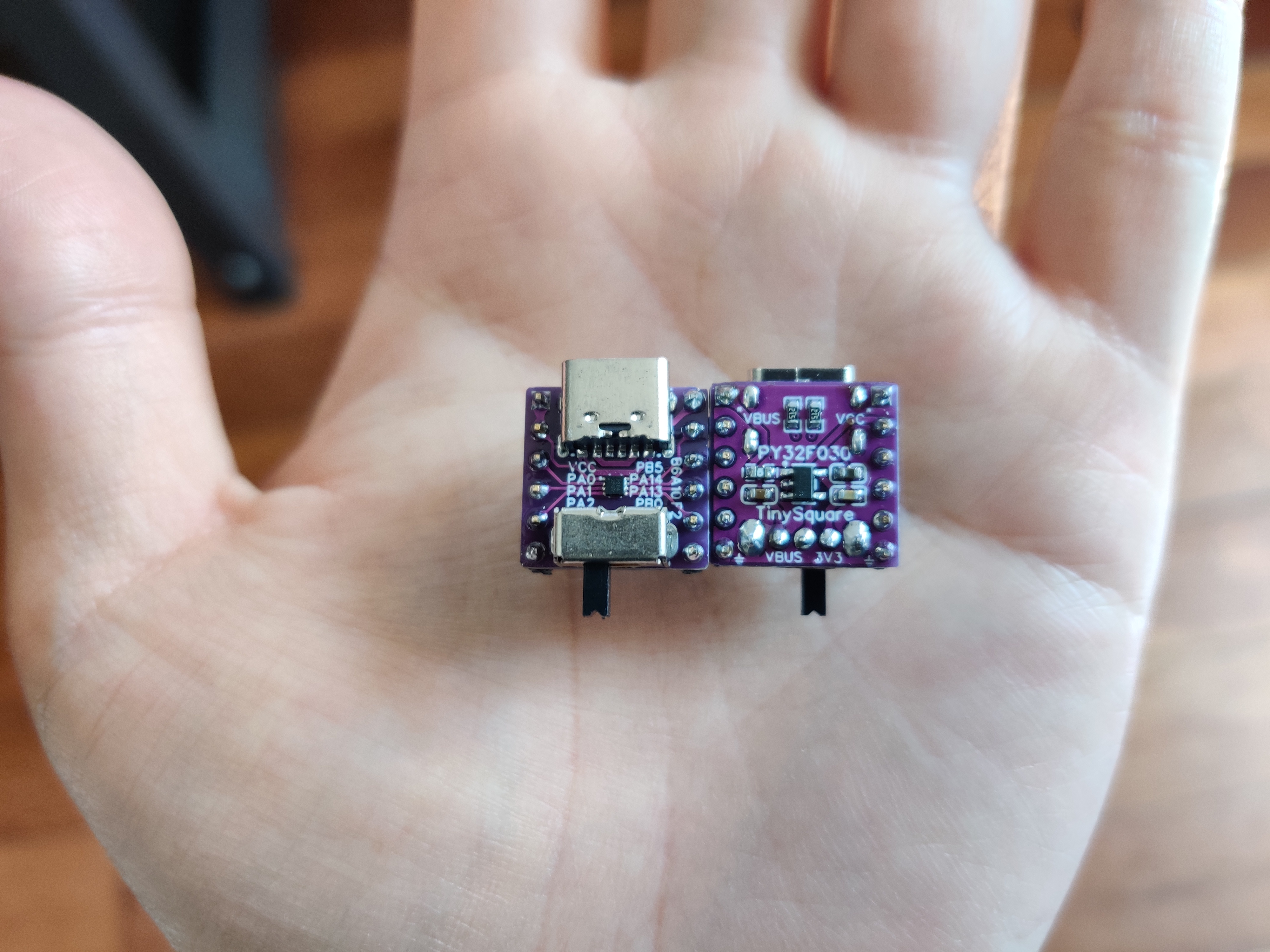

手痒做了个PY32F030LD1x的最小系统板,单纯图一乐~后面会在立创开源社区开源(大概没人感兴趣的吧,逃

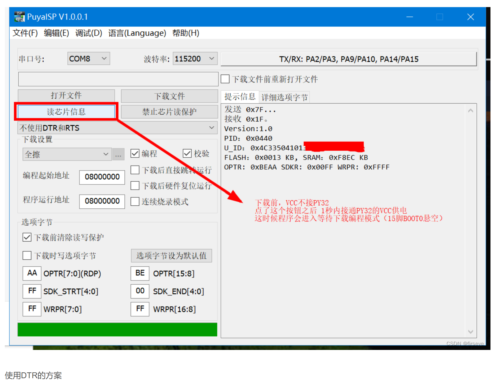

关于py32f003的isp烧录,我在网上找到了个方法,还没实际操作过不知道行不行。主要是这句话:上电1s内默认是isp编程模式。
https://blog.csdn.net/firseve/article/details/126661827

看了一下普冉最新的20221024日期的资料,isp软件不能烧写py32f003的芯片了,8月份的资料还能看到003系列芯片。不过我想到另外的解决办法,上电gpio先初始化为sw烧写口,然后延时几秒后再用作其他功能,这样芯片上电应该还是可以sw烧写的。

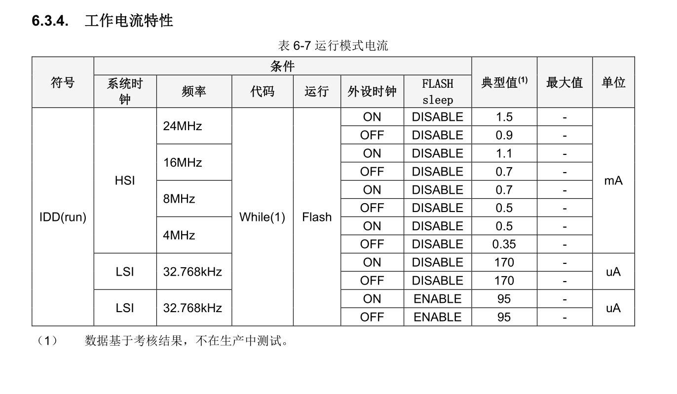

今天测试了一下py32f003L18S6的串口,发现这个芯片功耗控制的挺好的。因为是用usb功率计,粗略计算基本和手册一直一致。
楼主 #36 2022-11-02 00:51:33
已发帖子: 844
积分: 725

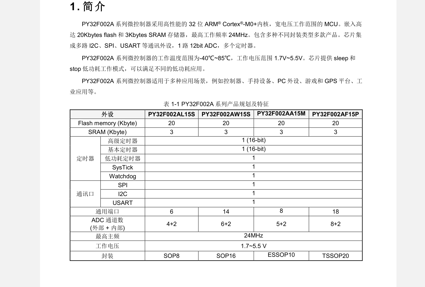

看资料应该会出py32f002a系列,去掉了dma和比较器等。价格应该。。。
#38 2022-11-21 11:10:56
Blueskull
注册时间: 2020-02-20
已发帖子: 458
积分: 444.5
kekemuyu 说:
https://whycan.com/files/members/1315/Screenshot2022-11-02002844.png
“数据基于考核结果”
这是赤裸裸地机翻英文手册中的“Data based on characterization, not 100% tested.”。
这帮人这么懒的吗?难道让工程师用人话写一遍这么难?

从某宝的芯岭科技买了十片PY32F002AF15P
数据手册上是 20K Flash, 3K RAM, 最高 24MHz, 无DMA
实测资源为 32K Flash, 4K RAM, 支持 PLL 上 48MHz, 支持 DMA. 其它外设还没来得及测
https://www.cnblogs.com/milton/p/17052963.html
这货很可能是 PY32F030x6 的马甲, 换句话说, 换成 PY32F030 的库直接开发都行
如果仔细看看 PY32F072 的中断向量表, 你甚至会猜, 这货搞不好和072一样是全功能内核啊
0.65元的 TSSOP20 封装M0, 48MHz, 32KF, 4KR, 支持DMA. 无敌了

py32f002a不是20k吗

kiss 说:
@gddddd
py32f002a不是20k吗
不是呀,你看大佬们的帖子,有隐藏福利,可以直接当PY32F030x6使用

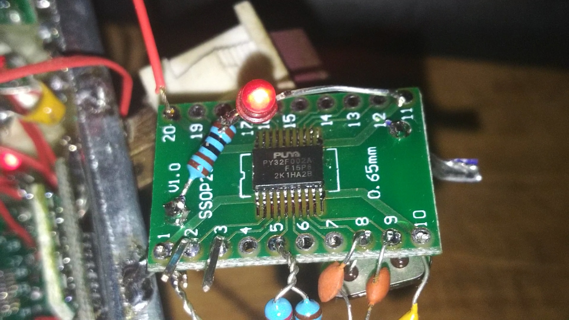

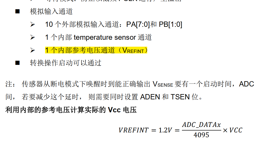

发现PY32F0的一个坑:
读取温度和内部电压的ADC1 通道11和12, 在 TSSOP20 封装的 PY32F002A, 003, 030 上读数都是 4095, 只有换成 QFN32 封装的才能读出正确的温度和内部电压.
有其它封装的可以试一下.
#85 2023-02-27 13:47:37
IOsetting
注册时间: 2022-05-08
已发帖子: 59
积分: 65
上面这个问题已经解决了, 串口模块的TX线会对读数造成干扰, A3不接, 只A2接RX, 就能正常读取了
@kekemuyu
这个图是我的,就是拼手速,通电后立即按下按钮
所以我后面把ch340的引脚搞出来一条用,相当于给py32一个复位信号
后来懒得折腾,放弃了,直接用的 daplink swd 下载代码
我只会arduino,所以看他example很头疼。。。百度到了这里
最近想要搞3.3v和5v切换使用的才想起来这个片,还在跑例子里的 uart 和 gpio
spi还没看懂例子里是怎么用的。。。
再吐槽,新的例子里uart 用的是 PA0和PA1 不是早期文档中,我图里让用的PA2和PA3。。。都不知道该怎么用了。。。

@happysoul
都用PA2 PA3就行, PY32F002A, 003, 030 都一样.
SPI 我写过几个例子, LL库的, 供参考 https://github.com/IOsetting/py32f0-template/tree/main/Examples/LL/SPI
PY32内存和flash容量不大, 用LL库更省资源

如果说上电有一小段时间是ISP的话,  STC 用的那种自动下载编程器就行. STC 上电后的ISP模式时间很短只有一两百毫秒, 手按开关得靠软件轮询, 自动的话用TTL芯片的RTS或者DTR脚控制电源.

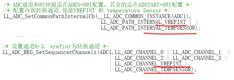

请问如何正确读取这款单片机里内置的温度传感器数据啊?
程序里,我设置为读取AIN0-3、内部温度值,其中AIN0-3的读值是正确的,但温度数据不对。
我用了LL库里自带的温度读取函数,但读到的数据似乎不对。。。。
    Temp = __LL_ADC_CALC_TEMPERATURE(VDDA_APPLI, ADCxConvertedDatas[5], LL_ADC_RESOLUTION_12B);
最近编辑记录 sh200436 (2023-07-15 21:58:02)

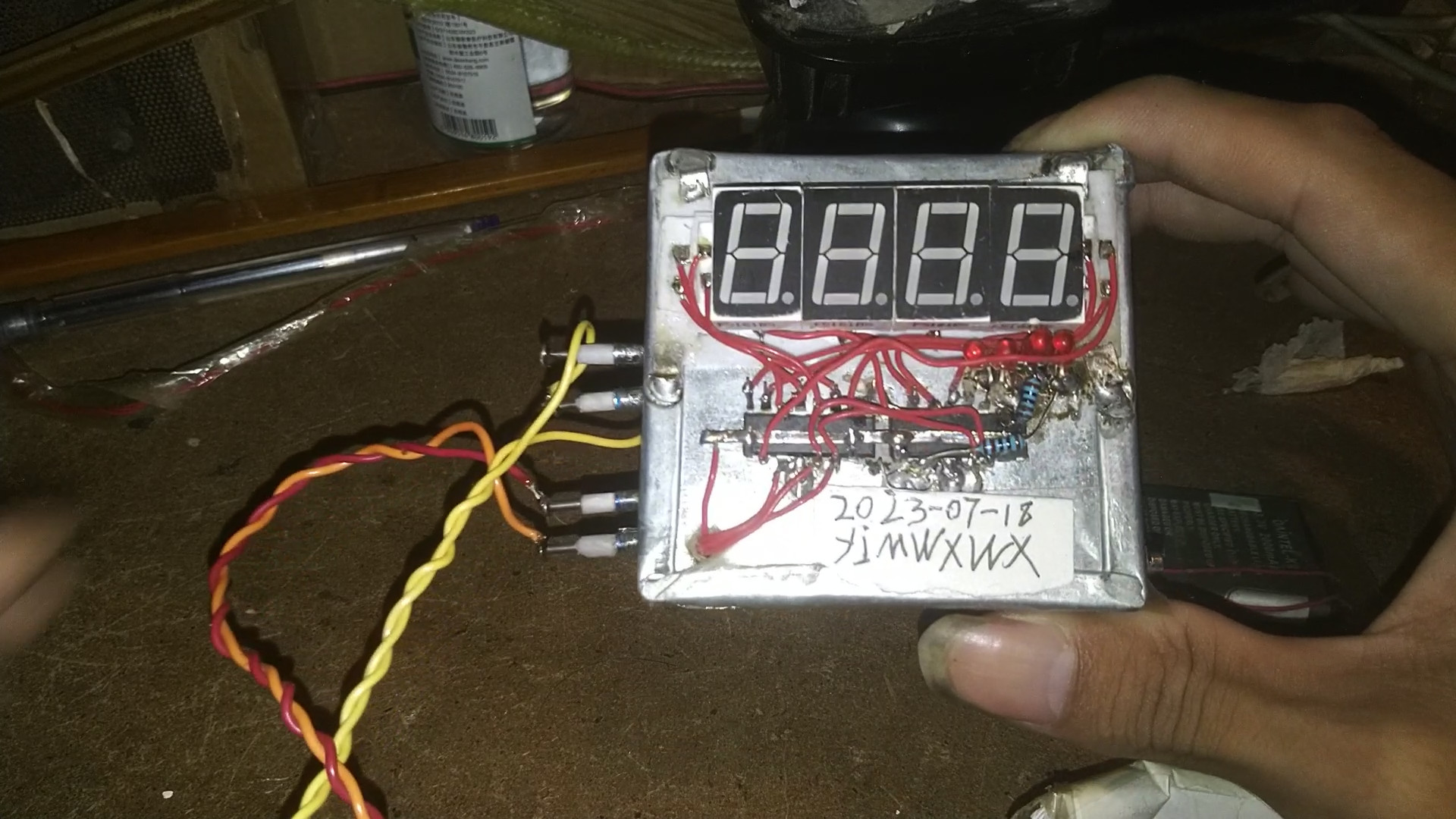

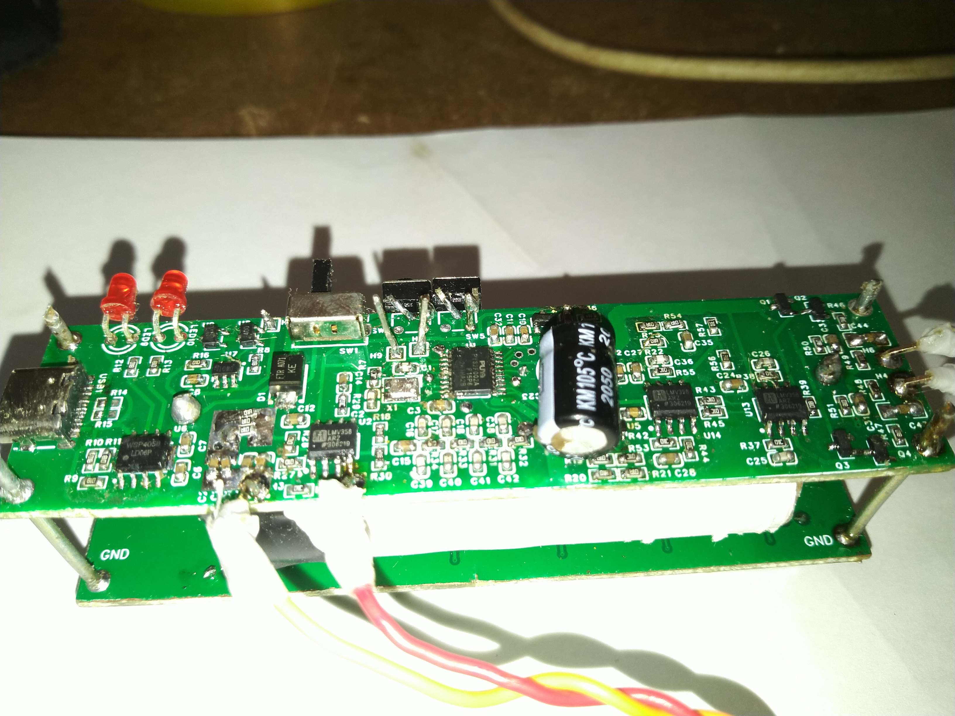

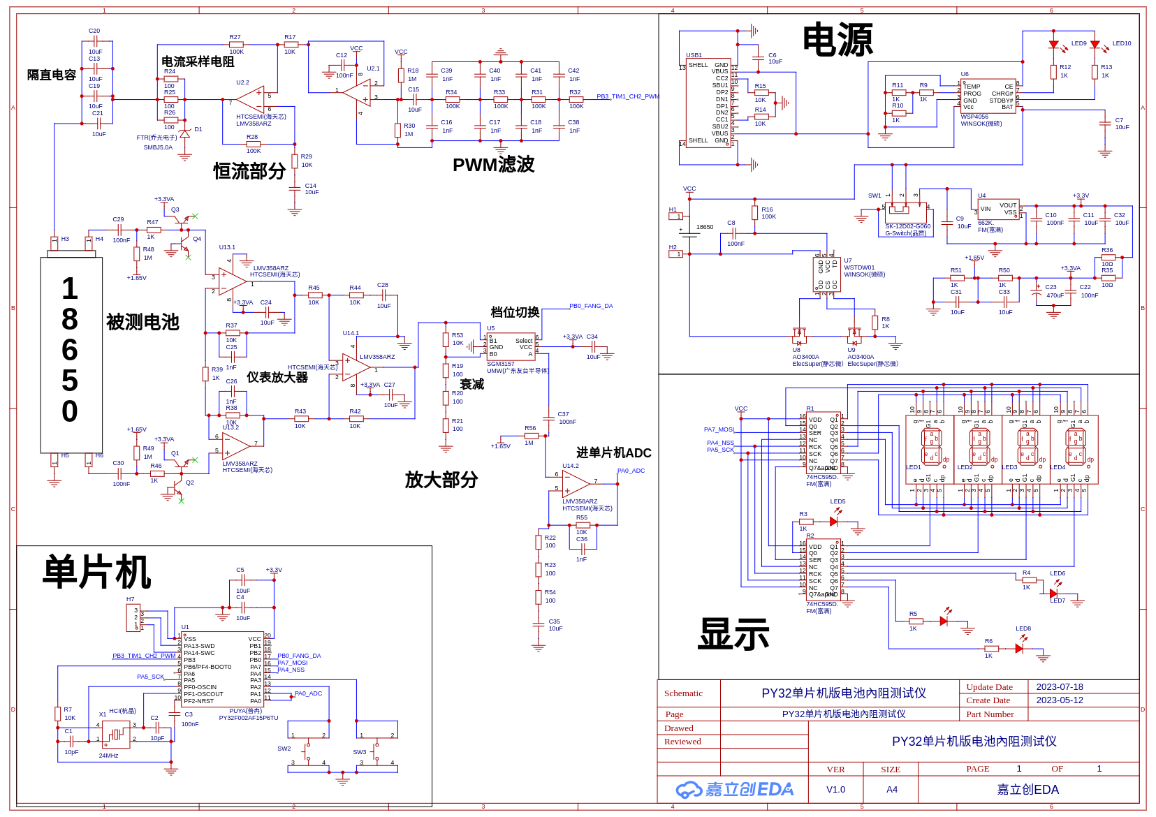

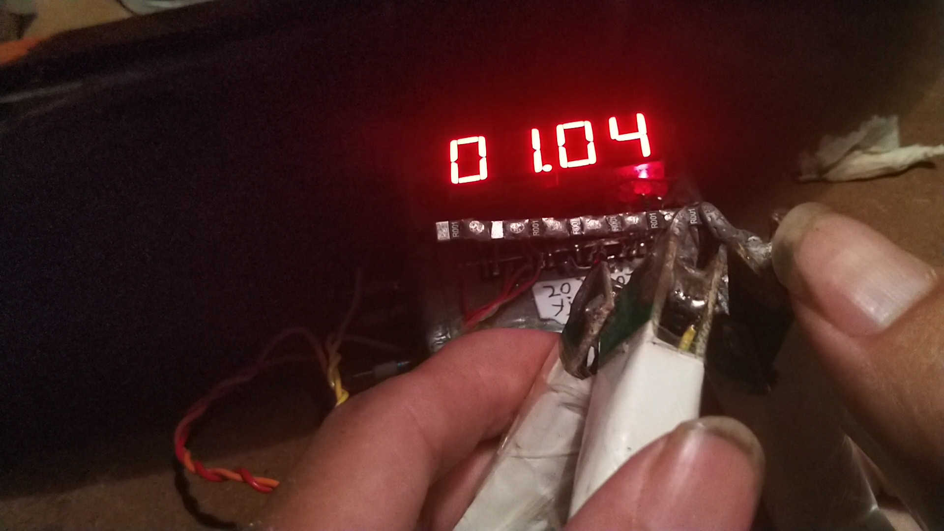

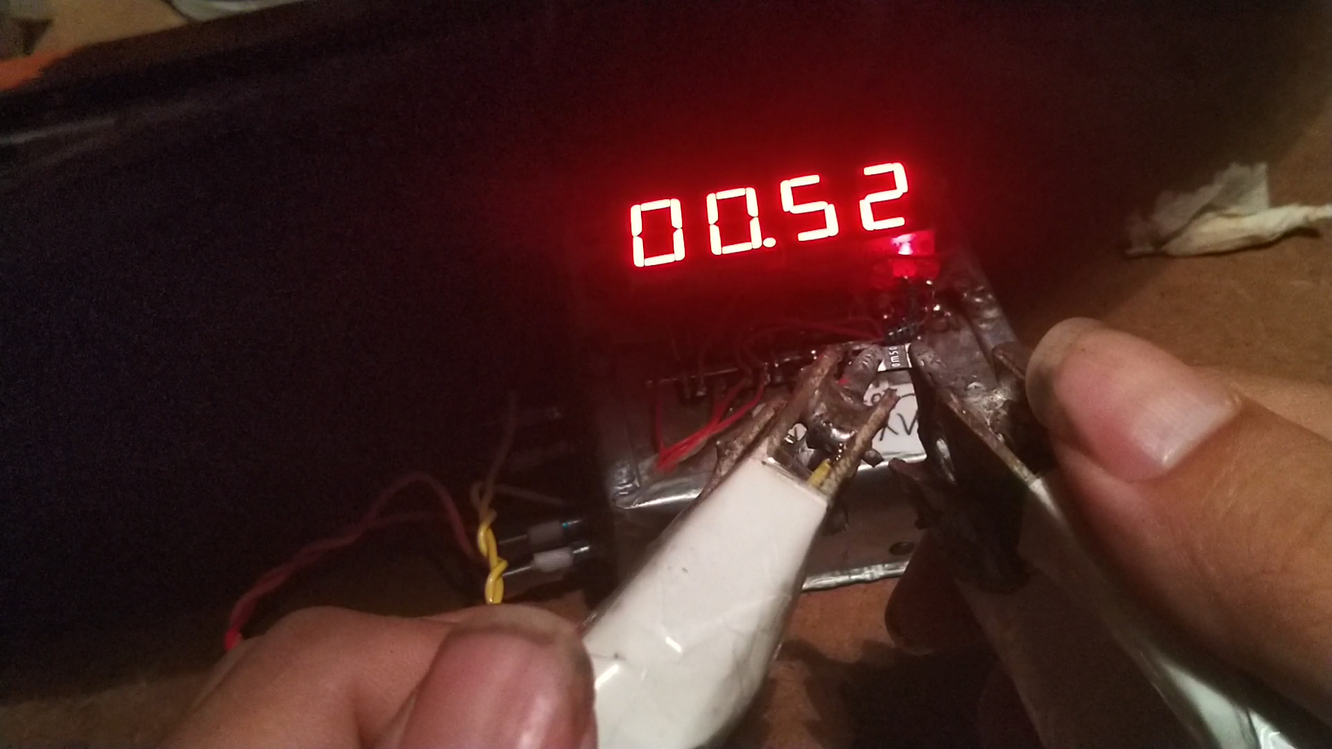

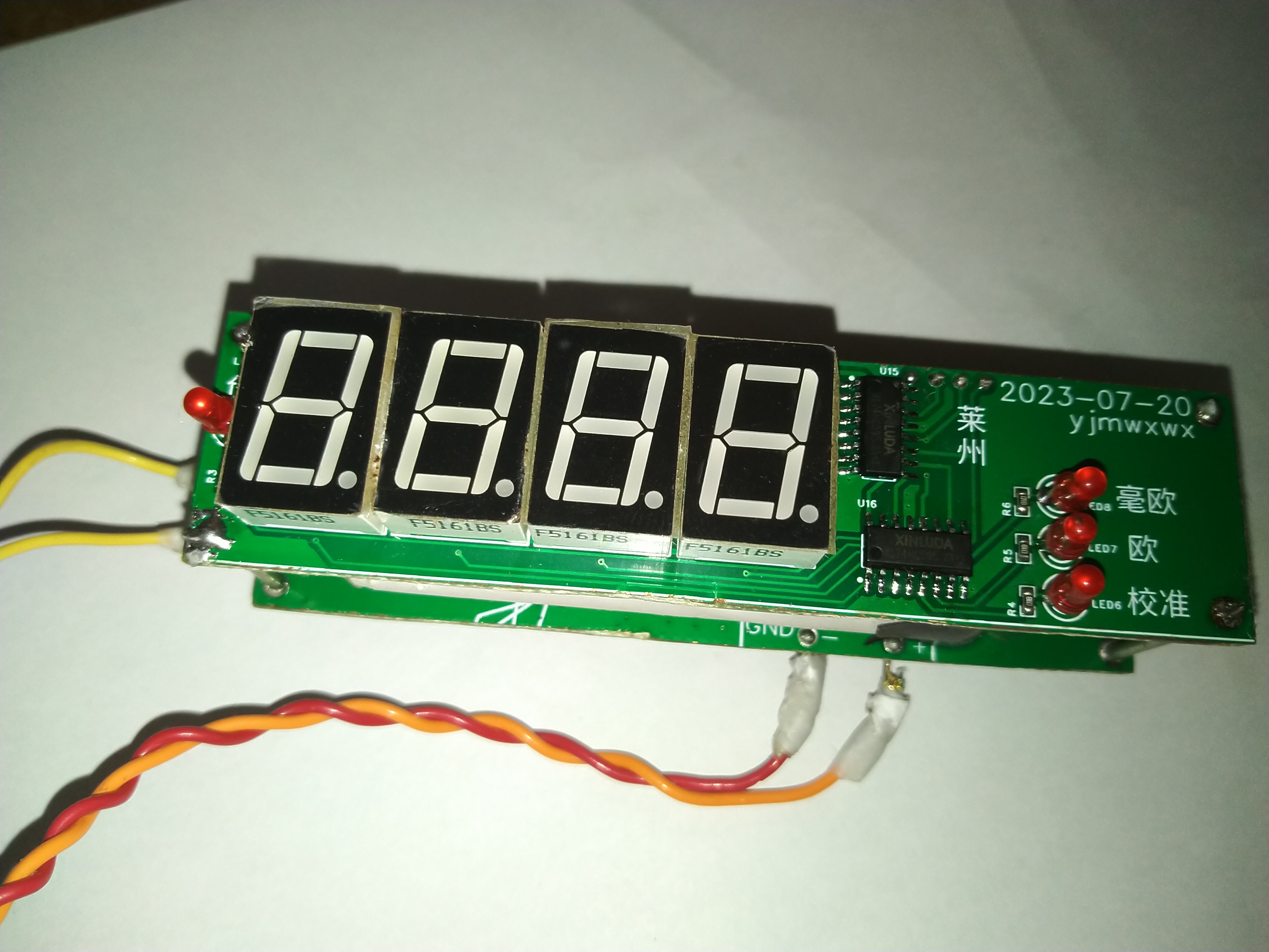

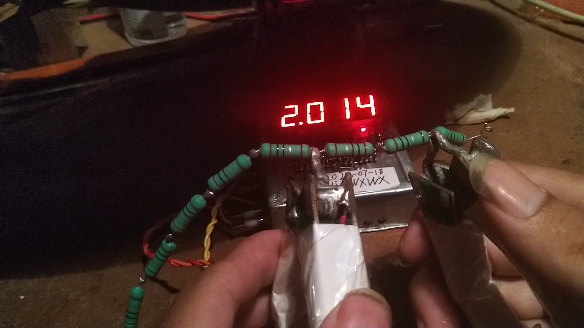

用PY32做的第一个制作,期间收小麦干农活打断了这几天才捡起来,简单写了个测试程序,但是不知道怎么开两个通道的DMA,只开了ADC的DMA,产生1KHZ正弦波是直接用1K方波滤波得到的,两个量程显示数字0.000-2.000欧,00.00-60.00毫欧。没写校准程序没画PCB,电路里面四个保护三极管和TVS都没焊接,别的和原理图一样,由于没制作第二个不知道哪里画没画错。
测试程序和JLCEDA原理图
led_nei_zu_yi.zip
github链接
https://github.com/yjmwxwx/py32/tree/master/led_nei_zu_yi
测试视频
https://www.bilibili.com/video/BV12h4y1576Q/?spm_id_from=333.999.0.0&vd_source=c212050d120d3457e1f6d0cd79c641de
电路图
实物图
测60毫欧电阻
测 0.5毫欧电阻
测1毫欧电阻
测2欧电阻
#136 2023-07-19 09:26:49

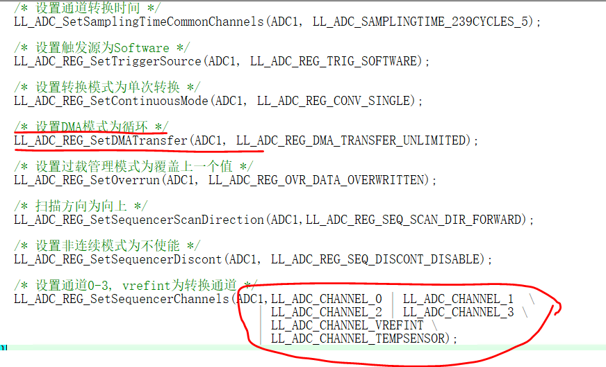

我用的是TSSOP-20封装的PY32F003,使用官方的ADC LL例程
(1)PA0-PA3用作模拟电压采集AIN0-AIN3,使用DMA模式,开启了内部参考和温度传感器;
(2)串口使用的是PB6,PB7(UART1),串口干扰的问题可以排除;
测试结果来看,4路模拟电压测量都是准确的,温度数据经过上面的函数解算后,得到的是0XB1, 十进制177。
这个温度值,感觉有点不对。详细代码如下:

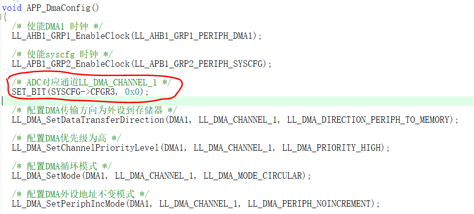

请问下DMA多通道怎么配置?比如ADC用DMA通道1,定时器用DMA通道2,两个都开DMA只有定时器的DMA可以工作,手册看了又看不懂应该怎么设置
#138 2023-07-20 08:43:02
sh200436
注册时间: 2023-02-23
已发帖子: 33
yjmwxwx 说:
@sh200436
你看我上面帖子里附件:app_adc_dma.txt   我这个代码里,DMA读取多个通道的ADC数据。你把这个文件txt换成.c就行了。我这个例子,参考了官方例程:PY32F003-STK\Example_LL\ADC、ADC_MultiChannelSingleConversion_TriggerSW_DMA。
多路ADC采集设置方式:
(1)配置ADC的采集方式和采集通道,要设置ADC里一个关于DMA的选项;
(2)配置DMA,设置为通道1,外设为ADC,设置传输方向:外设----> 内存, 设置DAM中断;
(3)开启转换后,DMA会自动读取转换结果,多个通道的时候,会按照设定好的顺序,依次被DMA读取,当DMA读取完所有设置的通道后,会产生DMA中断,此时可以批量处理多路ADC数据了。
(4)数据处理完后,重新开启ADC采集。
定时器自身不是也有中断吗,为什么还要用DMA处理定时器的中断呢?多个DMA的方式,我没用过,所以这个情况不清楚。

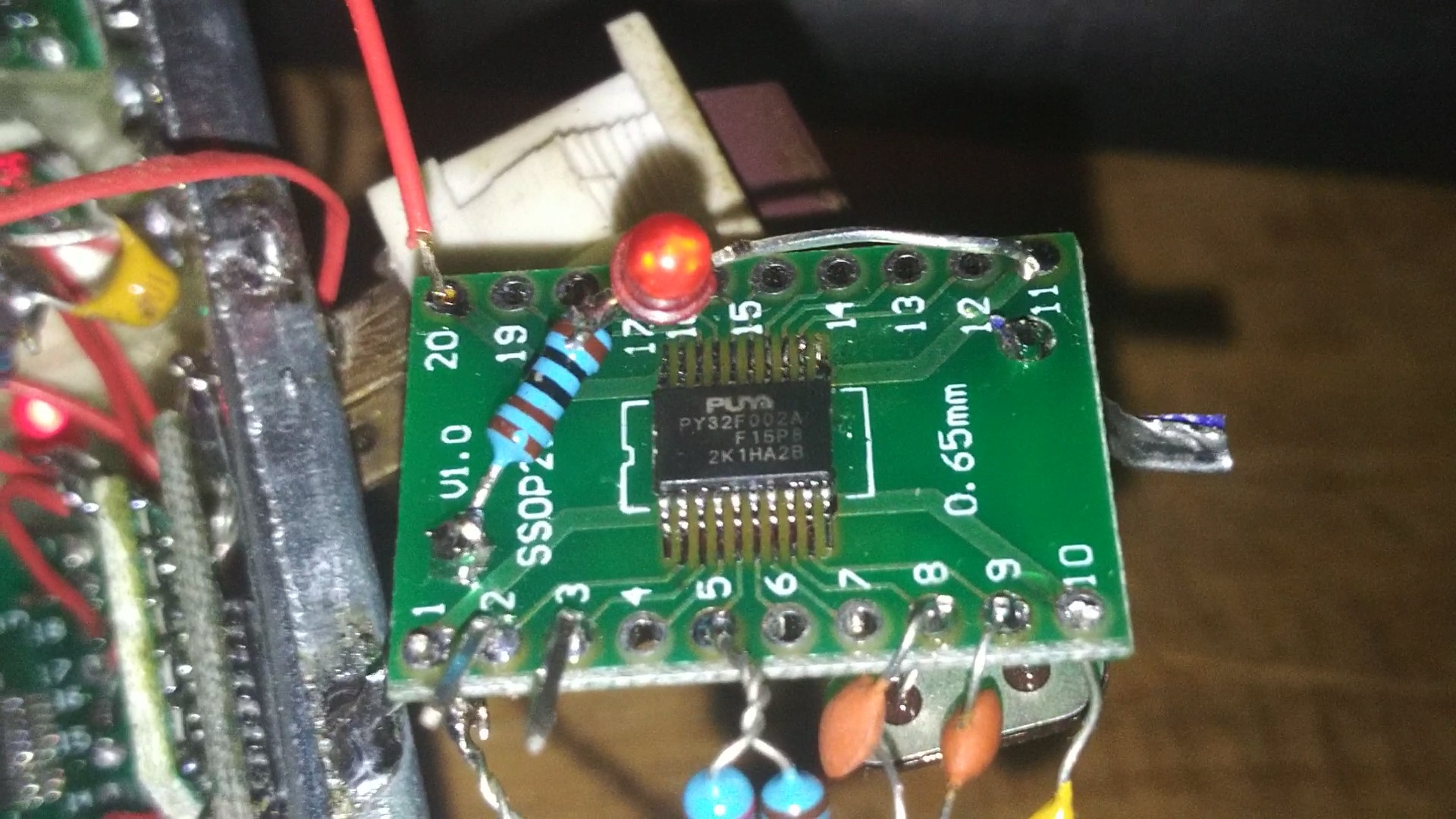

Buen dia, tengo una duda, estoy trabajando con un PY32F002A de encapsulado ESSOP10 y lo programo con J-Link pero aqui el detalle es que uso las librerias ll y no puedo hacer la comunicacion USART, creo que se puede deber a un problema con los pines de RX y TX alguien tiene una idea, realmente necesito ayuda

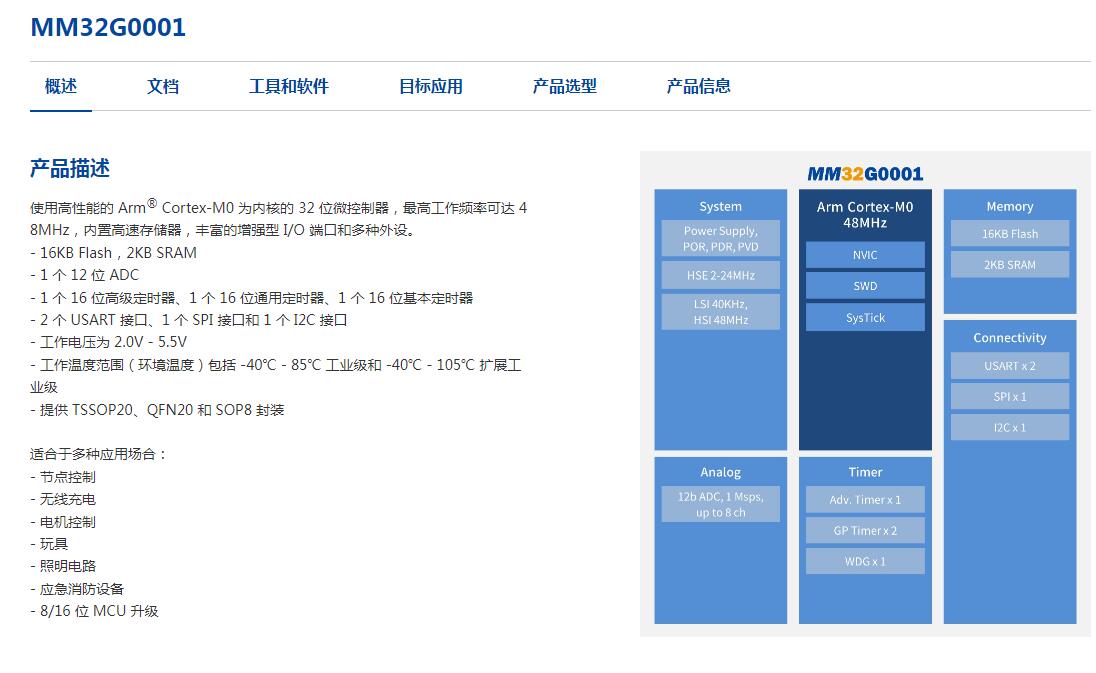

#145 2023-10-24 10:30:30
chaplin1999
注册时间: 2019-11-08
积分: 39.5
IOsetting 说:
allen820214 说:
国民的也开始有几毛的了
具体型号?

IOsetting
注册时间: 2022-05-08
已发帖子: 59
积分: 65
@echo
请教大佬, "用GDLink手动解除了读保护"这个是怎样操作的?
PY32F003 SOP8的封装, 打开了RDP后遇到问题了...
