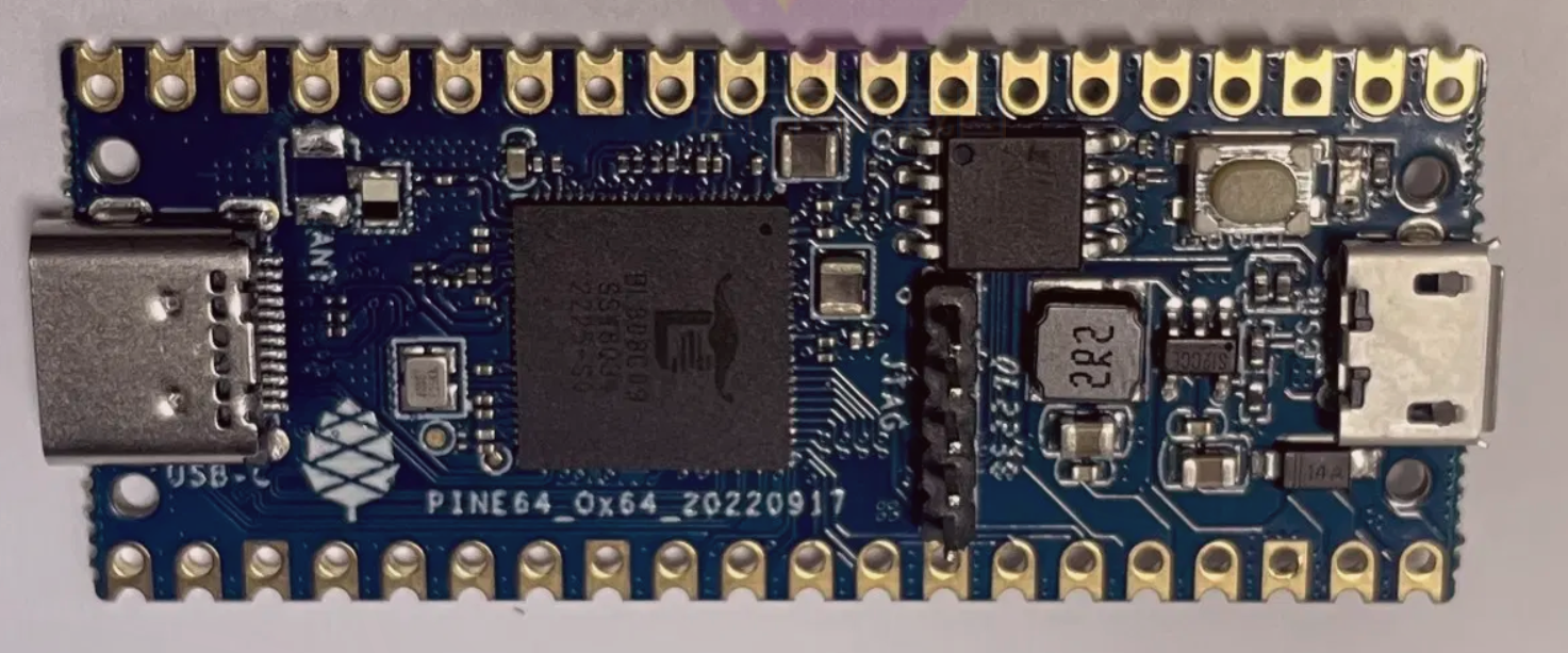

博流智能将要推出杀手级芯片bl808(可以跑linux)
这价格如果在10元左右,f1c100s可以退休了
https://www.cnx-software.com/2022/10/10/pine64-ox64-sbc-bl808-risc-v-multi-protocol-wisoc-64mb-ram/

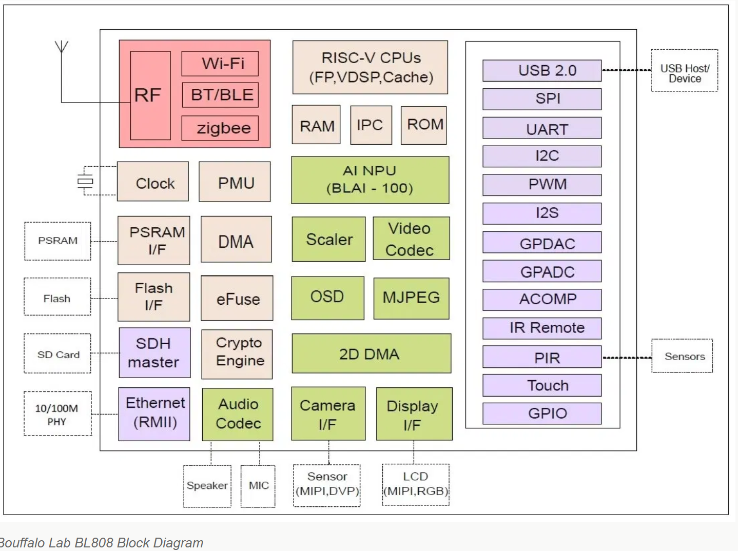

SoC – Bouffalo Lab BL808 with:
CPU
Alibaba T-head C906 64-bit RISC-V core @ 480MHz
Alibaba T-head E907 32-bit RISC-V core @ 320MHz
Memory – 64MB embedded DRAM
AI accelerator – NPU BLAI-100 (Bouffalo Lab AI engine) for video/audio detection/recognition
Wireless
2.4 GHz 802.11 b/g/n Wi-Fi  4
Bluetooth 5.x dual mode (classic + BLE)
IEEE 802.15.4 for Zigbee
Display
Up to 4-lane MIPI DSI
Up to 8-bit MIPI DBI
16-bit MIPI DPI
QSPI
Audio Codec – 2x ADC, 1x DAC, sample rate: 8 to 192KHz, 24-bit
Camera
2-lane MIPI CSI and DVP interfaces
MJPEG and H.264 encoder up to 1920×1080 @ 30fps + 640×480 @ 30fps
Package – 88-pin QFN
Storage
16Mbit (2MB) or 128Mbit (16MB) XSPI NOR flash
MicroSD socket with support for SDHC and SDXC
Camera & audio – 2-lane MIPI CSI co-located with USB-C port for camera module including microphone and speaker
Antenna – 2.4GHz chip antenna soldered on board, footprint for u.FL connector
USB – 1x USB 2.0 OTG Type-C port with MIPI CSI “alternative” mode
Expansion – 2x 20-pin headers with castellated holes with GPIO, SPI, I2C, and UART, possible I2S and GMII expansion
Debugging – 5-pin JTAG header
Misc – BOOT button, red power LED
Power Supply – 5V/0.5A via USB Type-C port or micro USB port
Dimensions – 51 x 21 x 19mm

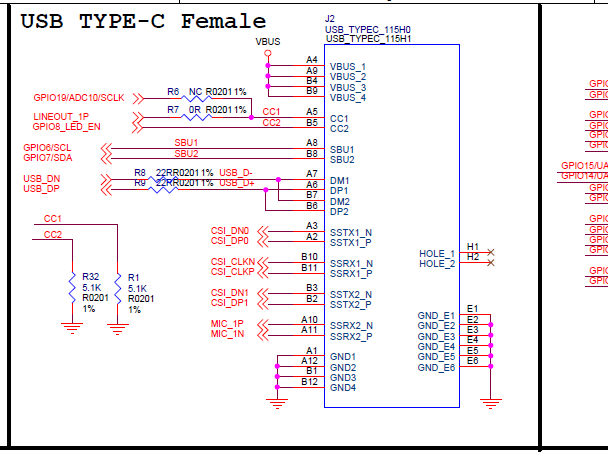

用 USB Type-C 连接 MIPI CSI 摄像头??
还有这种东西??这是什么标准定义的还是博流自己发明的??

原理图链接里有

应该只是借助USB Type-C的线路跑MIPI的同时解决供电问题,即接口标准还是MIPI。Type-C接口有3对差分线满足MIPI 2-lane需求,而CC跟SUB脚还可以跑I2C

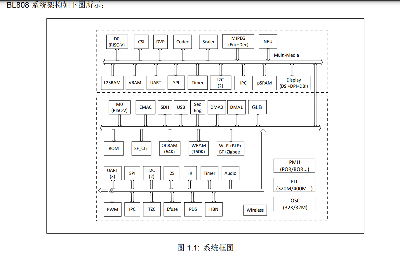

芯片分成了两块,M0/D0,一MCU,一MPU。MCU是e907,MPU是c906。
最大的问题是,一些常见外设是在MCU那边的,例如emac,usb,这些中断是路由到了e907,wifi/bt/zigbee肯定也在e907,sd card还不知道,或者用轮询模式使用sd card/emmc?c906更类似一个多媒体的协处理器。c906跑起来,要访问这些外设都通过某种模式穿越到e907?

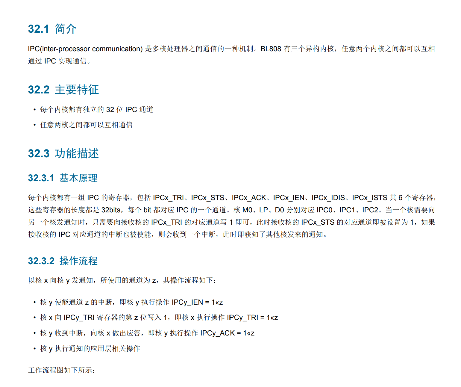

cpu间通过ipc通信

当时看到这张图我就很疑惑,,这图的意思难道是说以太网、SD、USB这些高级外设都是单片机外设,跑linux的D0不能访问??
那这些外设还能用linux驱动程序驱动吗??
如果不能,,那这设计也太鸡肋了!!
如果能,,那这框图画的也太误导了!!

@XIVN1987
整个系统有三条总线,每条总线都挂有特定处设,但所有外设的寄存器都映射到同一个物理地址空间,而中断源则分成两组,两组间的中断源并不相同,CPU_M0和CPU_LP管理其中一组,CPU_D0管理另一组。
不同于ARM的AMP——如STM32MP15x的中断由GIC统一管理,不同核心可以共享同一个外设中断;BL808的中断处理比较简单,各个核心只能固定使用不同的外设中断。
如果要跨核心使用外设中断话,就要使用核间中断来进行中断转换了。

@XIVN1987
我感觉两条总线之间有桥,可以无CPU参与直接互相访问。EMAC做到MCU上可能是为了减小控制延迟,比如一些工业以太网应用。
另外,ESP32才240M主频,一样轻松干百兆以太网,这又不是什么千兆万兆,这点带宽走总线桥就好了。
所以高带宽走桥,低延迟走MCU,我觉得是科学的。

应该是不同的核都能访问外设,但中断源从手册上看应该是完全不行。也就是c906可以通过emac收发IP包,但是中断?ok,没有的,在e907那边。或者另外一种,通过ipc把e907的emac封成一个网卡。
这个还只是emac,毕竟wifi肯定是在e907那边的。存储这块则不清楚的了,走sd card/emmc,也许轮询模式也可以。
