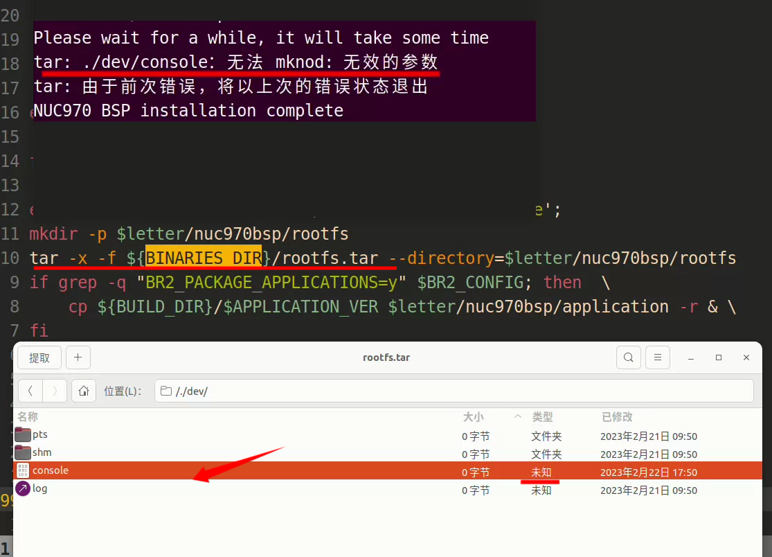

编译buildroot时,makedev dev/console, file exist.
一开始编译时没给root权限,直接make,执行到这里报错:
rootdir=/home/any/MPU/Nuvoton/nuc970bsp/20200318/NUC970_Buildroot/output/target
table='/home/any/MPU/Nuvoton/nuc970bsp/20200318/NUC970_Buildroot/output/build/_device_table.txt'
makedevs: line 23: can't create node /home/any/MPU/Nuvoton/nuc970bsp/20200318/NUC970_Buildroot/output/target/dev/console: Operation not permitted
make[1]: ***
然后给root权限,结果 sudo make还是报错,
makdev : line23: can't creat node /home/buidlroot/output/target/dev/console  file exists.

完整的make记录,可以看到是make时创建了_fakeroot.fs和_device_table.txt文件,并往里输入了内容。

不要用root权限来搞编译。这个问题通常是编译输出的文件已存在且正在运行,关闭或退出这个文件就可以了。

手动输入报错前的命令,先是fakeroot,执行后,命令提示符由$变为#。
PATH="/home/any/MPU/Nuvoton/nuc970bsp/NUC970_Buildroot/output/host/bin:/home/any/MPU/Nuvoton/nuc970bsp/NUC970_Buildroot/output/host/sbin:/home/any/MPU/Nuvoton/nuc970bsp/NUC970_Buildroot/output/host/usr/bin:/home/any/MPU/Nuvoton/nuc970bsp/NUC970_Buildroot/output/host/usr/sbin:/opt/Qt/5.13.2/gcc_64/bin:/usr/local/arm_gcc/arm_linux_gcc_12/bin:/home/any/.local/bin:/usr/local/sbin:/usr/local/bin:/usr/sbin:/usr/bin:/sbin:/bin:/usr/games:/usr/local/games:/snap/bin:/snap/bin" /home/any/MPU/Nuvoton/nuc970bsp/NUC970_Buildroot/output/host/usr/bin/fakeroot
再执行_fakeroot.fs,结果报错,打开_fakeroot.fs,从后往前以此注释掉再运行,发现是这一行引起的报错:
/home/any/MPU/Nuvoton/nuc970bsp/NUC970_Buildroot/output/host/usr/bin/makedevs -d /home/any/MPU/Nuvoton/nuc970bsp/NUC970_Buildroot/output/build/_device_table.txt /home/any/MPU/Nuvoton/nuc970bsp/NUC970_Buildroot/output/target
搜makedevs用法,  makdevs -d 文件  -r 路径,那么就是在buildroot/output/target目录下,创建_device_table.txt文件里写好的目录。
创建节点需要root权限,可上一步执行的fakeroot,就是为了避免用ubuntu系统的root权限啊。那么这里为何又提示权限不够?

注释掉_device_table.txt里/dev/conslole那一行,再编译,遇到了LD_PRELOAD 里找不到libfakroot.so的报错,在output/target里搜了下,确实没有。
感觉fakeroot编译可能有问题。昨天编译fakeroot遇到个问题,有个宏定义没有,去git.buildroot.org找到fakeroot这个文件,看到002xxx.patch是解决这个问题的,就下载了这个,编译通过。
除了001,002.patch,还有003-005.patch,今天索性全下载下来,放到buidlroot/package/fakeroot目录下。再次编译,居然通过了。
总结一下,新塘提供的nuc972 bsp在ubuntu18.04下编译很顺利。
在ubunt22.04下编译,遇到了几个问题,基本大都是通过在git.buildroot.org下找对应的patch解决的。
那个c++17下bool变量不能用++运算符是手动改成类似 a = a+1 来解决的。
最近编辑记录 Gentlepig (2023-02-22 13:44:50)

执行install_nuc970_bsp.sh时,遇到了这么个报错,根据报错内容找到.sh里对应的一行,就是解压output/images/rootfs.tar文件。
解压到/dev/console报错,而且/dev/consle文件类型为“未知”.
楼主 #9 2023-02-23 14:22:23
已发帖子: 1,240
积分: 1178.5
Re: 编译buildroot时,makedev dev/console, file exist.
tar ./dev/console 无法mknod 无效的参数
手动解压rootfs.tar,解压出来的文件里,确实没有/dev/console。
