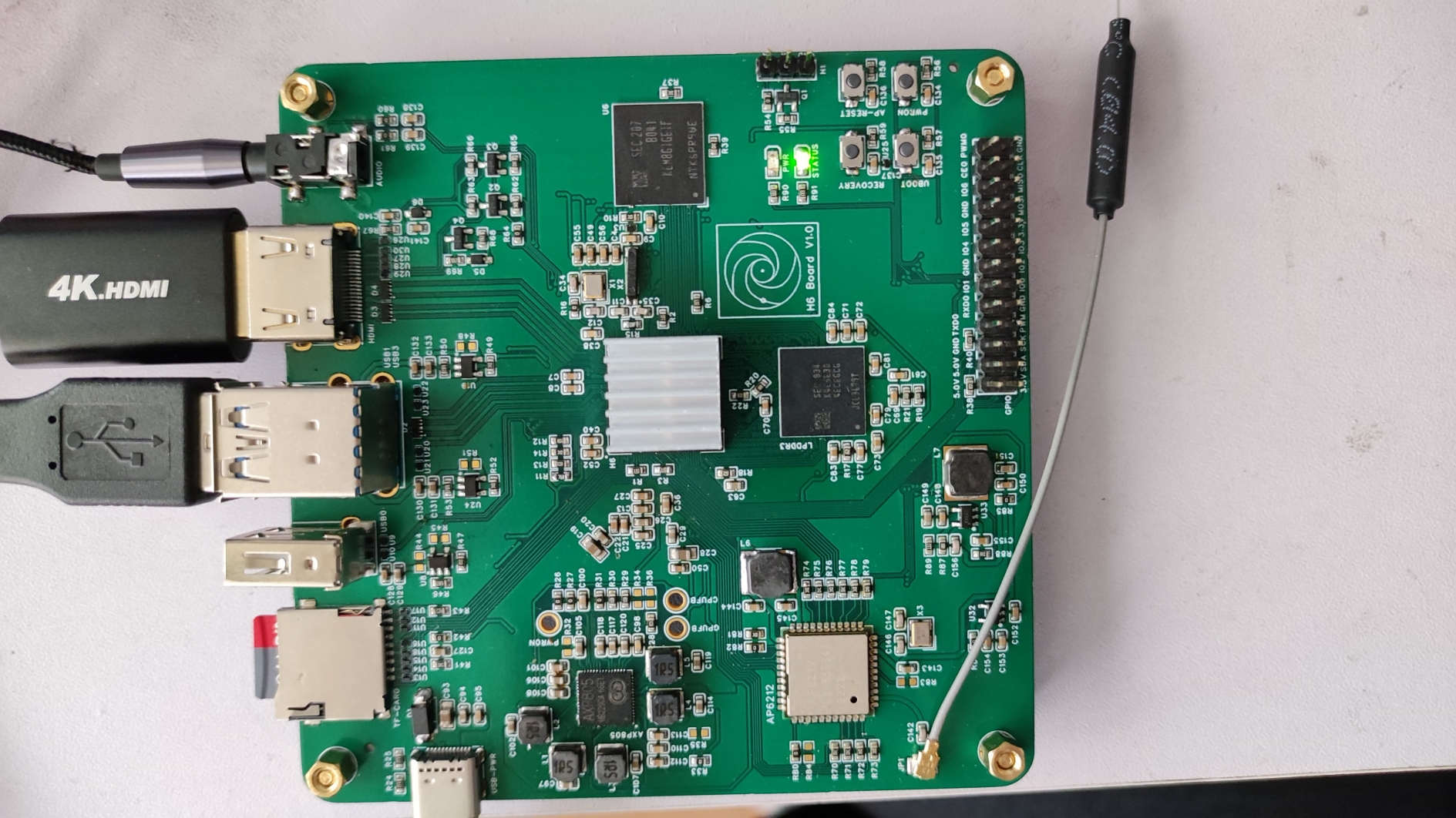

全志H6开发板-从零入门ARM高速电路设计
本项目开源主要目的是帮助想学ARM高速电路的小伙伴们,学会自己做一个ARM开发板(eg. 全志H6开发板)。快来看看是否真从零入门,有手就行!
全志H6开发板
简介
全志H6开发板以全志H6为主控芯片,拥有2GB LPDDR3内存,8GB EMMC,AP6212(WIFI+BT),常见的USB,HDMI,耳机音频等接口,以及开放了26Pin的GPIO。
硬件上面兼容了Orange Pi 3 LTS,可以烧写香橙派的系统,完全对接它的软件,比如:使用香橙派提供的GPIO操作工具,操作IO端口。

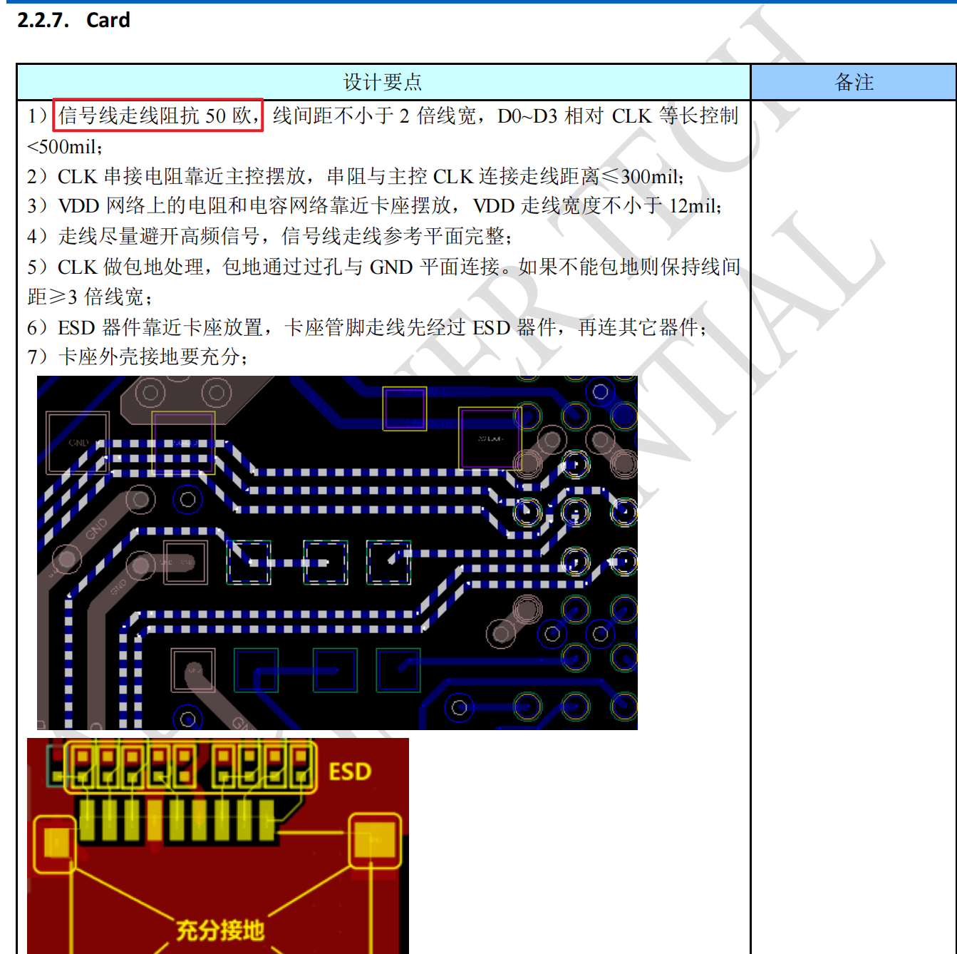

楼主牛逼,才知道usb和sd卡都要做阻抗匹配

sd卡不需要做阻抗匹配吧?

Sd卡低速设备,不做完全不影响,基本上100M以上速度需要和等长

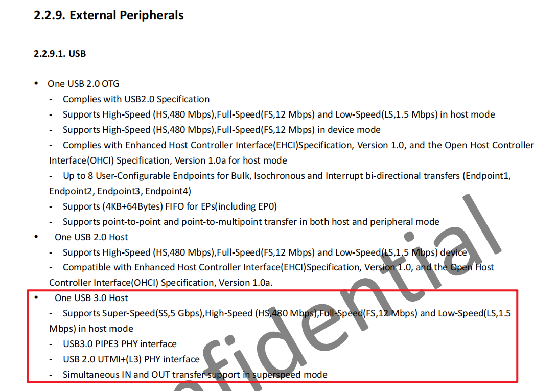

h6有usb3.0吗?你确定好用吗?我记得全志全系列都没有能用的USB3.0

全志官方的设计手册里面要求了阻抗匹配。另外,我用的SanDisk 32GB 速度等级10 A1的SDCard 号称极限读取速度是98MB/秒,考虑到只有4根数据线,时钟频率应该在98*2 MHZ以上,应该是需要开始考虑阻抗匹配了。

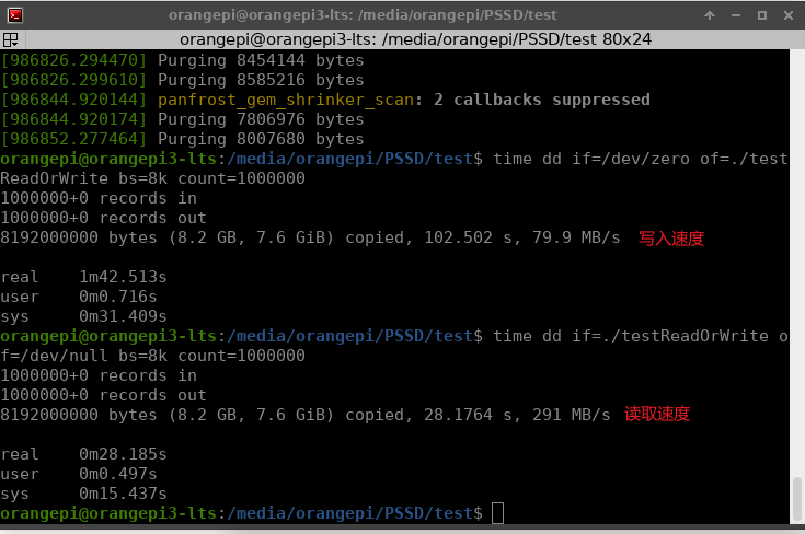

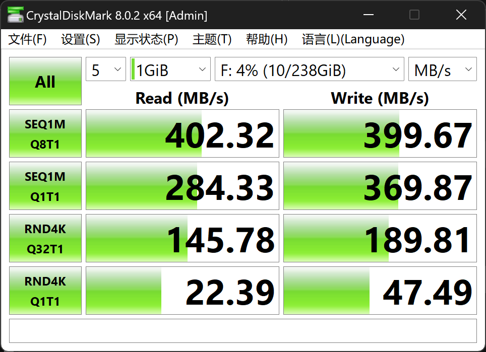

H6有USB3.0,下图是H6的数据手册的一部分:

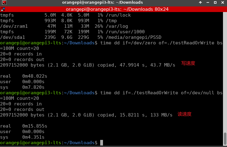

我手里只有USB固态硬盘是USB3.0的,稍微做了一个测试,可以参考一下(不知道这算不算能用):
H6开发板上面测试
Windows测试
#22 2023-04-18 18:23:18

我手里没有写入速度这么快的TF卡,因此没有直接的测试结果。但是,eMMC走的也是SDIO的接口,下图是eMMC的速写速度,可以参考一下。

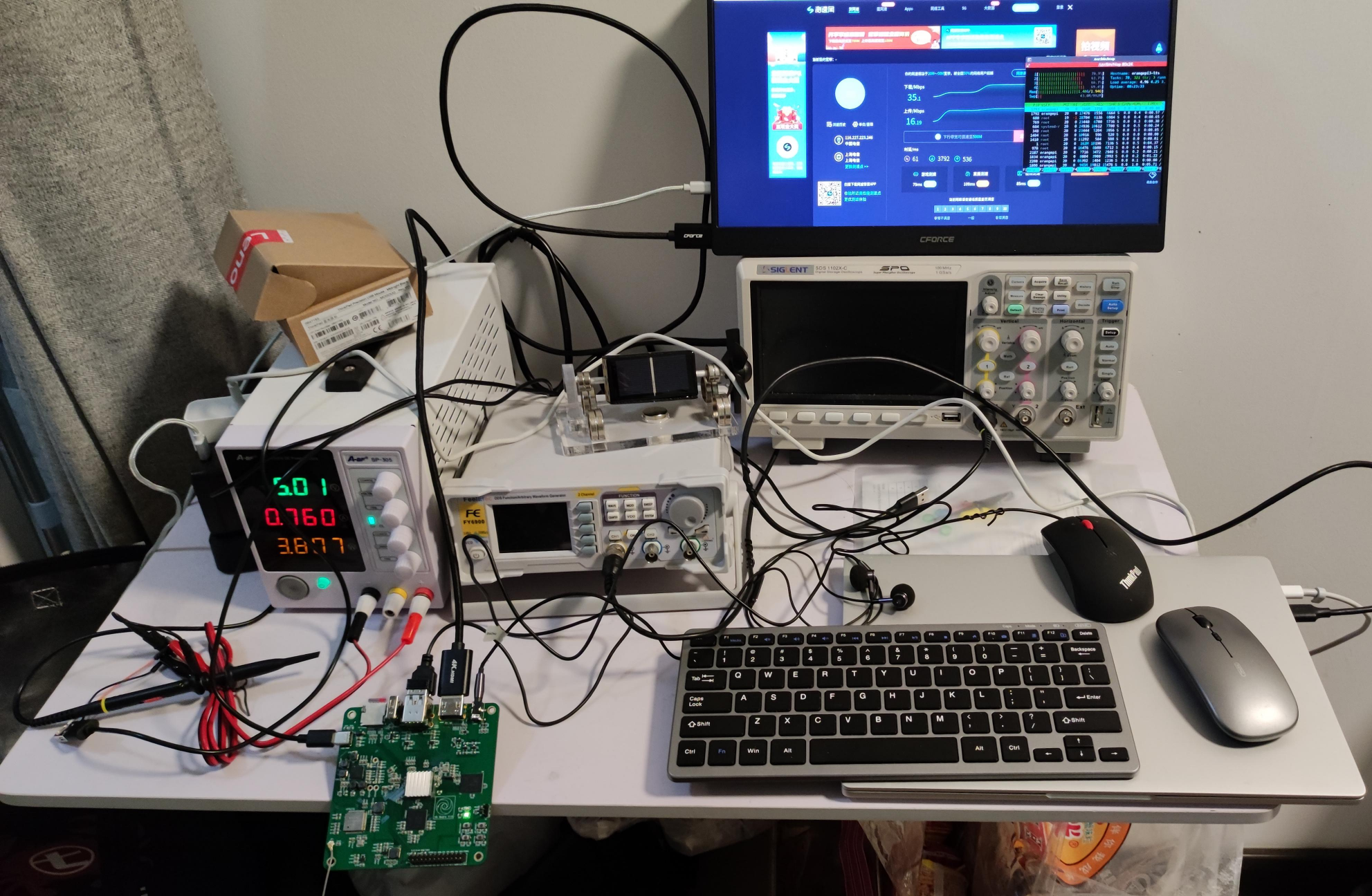

  • 稳定性测试-疑似电源完整性问题

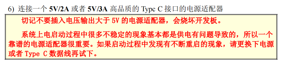

话说使用的电源对板子影响大吗,如果纹波不是很低的话
我没有做过严谨的测试,但怀疑是大的。下图是OrangePi板子的用户手册里面的一段话,看起来他们应该也是遇到了一些电源导致的板子重启问题。

感觉更多是电源功率的问题

这个dd是会走操作系统的文件系统缓存的
得执行sudo sysctl -w vm.drop_caches=3之后再测试,不然结果不准的
我自己的树莓派上就是这样的
