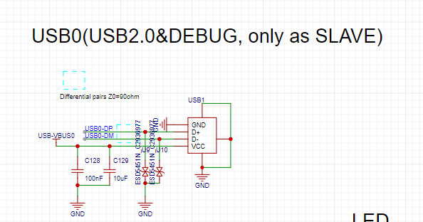

全志H6的USB0 OTG模式连接电脑没有任何反应
想问下论坛大佬们关于USB OTG的问题。
我用全志H6做的一个核心板,想用USB0的OTG功能让H6做从机用DragonHD测试DDR频率。修改了USB0的原理图,去掉了USB0_DRVBUS和SY6280AAC功率开关芯片, 强制H6只做从机,使用电脑直接供电VBUS, 并连接GND, DM, DP到电脑。现在的问题是用两头USB3.0 Male TYPE A数据线连接后,没有任何反应,电脑端device manager没有任何设备被识别到,也没有“叮”的声音。

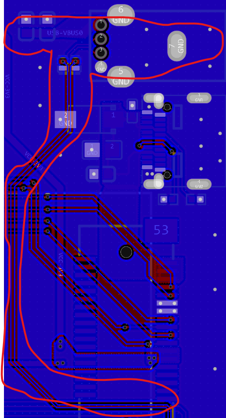

目前我猜测的原因有几个:1. OTG不支持USB3.0; 2. H6软件部分有地方没改成OTG模式; 3.PCB设计问题,USB差分走线有点不标准,没有完整参考层? 但又感觉USB2.0的速度不高好像不太需要?目前线宽5mil, 线距6mil(线边缘之间),做了等长(<10mil).1.6mm板厚,2层板。
相关原理图截图如下:
相关PCB设计图如下:
麻烦大家帮忙看看啥原因,有没有什么easy fix。如果真的是PCB问题,我就重新再画再打板吧。。。新手估计不出来哪里问题比较大。
感谢!!

#2 2024-08-19 20:49:08
microxp
注册时间: 2021-04-27
已发帖子: 76
积分: 124
Re: 全志H6的USB0 OTG模式连接电脑没有任何反应
它确实不支持3.0,别搞那么高端,粗糙一点没准还能跑。还有插windows上试试看,windows识别usb比较厉害,有时候linux识别不出来。还有做otg不是还有个id脚吗,那个是不是要强制接地,不知道悬空有没有影响,otg一般都用五个脚的。还有dpdm线是不是还有个1.5k的上拉电阻来决定高低速度的,这个不接有的电脑也能识别,不知道有没有影响

楼主 #3 2024-08-20 00:26:11
剑圣UZI
注册时间: 2024-08-19
积分: 43
@microxp
OK, 我再搞个USB2.0的线试一试。
上面的电脑测试就是windows上做的,没反应。
那个id脚我也不是很明白,是照着立创有个大神的图画的,和ORANGE pi 3 lts (https://drive.google.com/file/d/11tVALHvTHNn3oUxkV5ggLSKQVnBsGRnp/view)的基本一致,都没带id脚,上下拉电阻也都没有,有点奇怪。
感谢提供这些思路!!:)

测试了usb2.0的线,也不行,啥反应没有。
感觉可能是PCB问题了。。。。

usb没那么难吧,直接飞线都可以呀,反正就四根线,直接拿飞线接上看就行了
