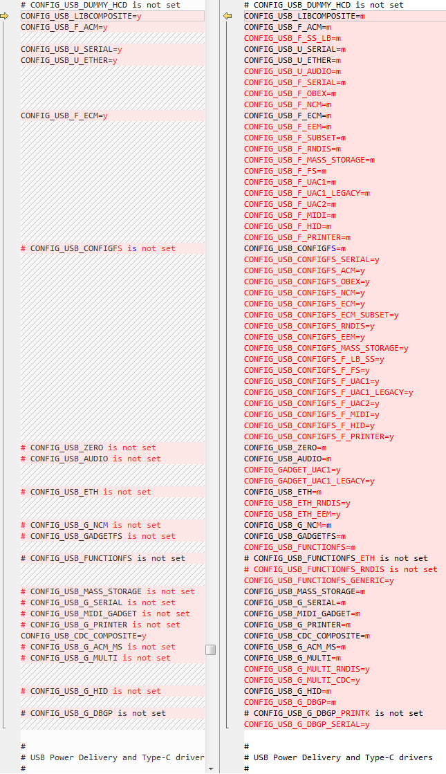

楼主 #9 2019-09-17 11:57:50
cityf
注册时间: 2017-11-03
已发帖子: 195
积分: 195
Re: 请问下主线 V3s Linux 如何在程序运行中自动切换USB模式: otg/host/peripheral
比较了一下, 发现左边的可以, 右边的模块编译不行.
