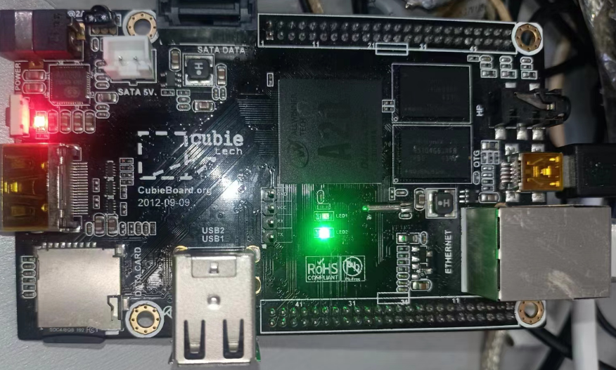

吃灰十多年的cubieboard2了,当年玩的第一个开发板,闲着无聊给装了个主线6.0,确实是经典中的经典啊,全部默认配置一次编译成功。
这板子看配置现在也不落伍,什么接口都有,双核1G也勉强够用。
终于可以告别全志万年不变的linux3.4了,全部上最新配置。
