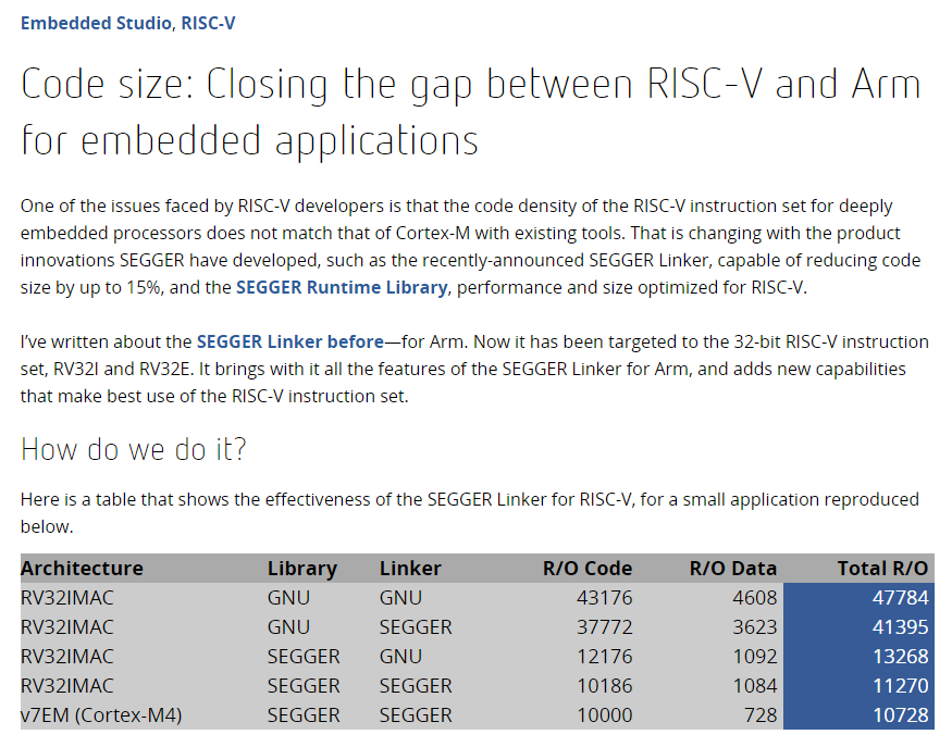

这篇文章说用Segger的库和连接器可以大幅减小代码,,楼主可以试下

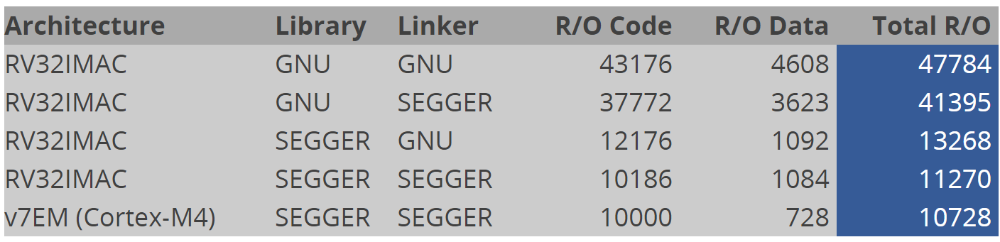

https://blog.segger.com/code-size-closing-the-gap-between-risc-v-and-arm-for-embedded-applications/
楼主 #12 2021-08-05 22:16:54
echo
注册时间: 2020-04-16
已发帖子: 369
积分: 375.5
Re: RISC-V代码密度相比Cortex-M差距明显
从这个结果来看,GCC实在是太拉胯了。感觉SEGGER在黑GCC。
/files/members/1933/RV32IMAC%20vs%20Cortex-M4.png
最近编辑记录 echo (2021-08-05 23:49:25)

提一点,GCC的rw段在binary里是不压缩的,启动时做全量拷贝。Keil的话,无论compiler V5还是V6,都会压缩rw段,__main函数里会调__decompress做解压,IAR/Segger/Green Hill/Ti的工具链也会做类似优化。考虑到多数全局变量只需要做部分初始化(比如一个大描述符中的个别初始化字段),rw段里是有非常多的zeros可以被优化掉的。如果固件里的rw segment size不小,工具链不做压缩带来的size overhead会非常多。楼主可以在AC5/AC6的link flag里添加 --datacompressor off 再和GCC固件比对下体积。
我做过调研,根据rw段的实际使用情况,仅使用zero-rle压缩就可以做到7%~20%的压缩比。
也就是说,假设rw segment有10K,做rw压缩可以减少固件7~9K的size。对mcu firmware来说,这个收益是相当可观的。
GCC Toolchain没有集成rw压缩功能,但是可以插postbuild流程,结合重写的startup load code手动实现。
最近编辑记录 alexyzhov (2021-10-30 20:44:21)

这个测试其实有问题,测试代码全部是调用math.h库函数。而不同编译器所用库是不同的,即本质上各个测试用例的测试代码并不全部相同。
最近编辑记录 海石生风 (2024-05-20 12:00:43)

不光编译器,还有toolchain和sdk的差异,不说链接库了,不同的库实现同样功能产生的代码不同,例如有的库自带log信息,有的库没有stack check,不带trace log,可以最大化提升空间效率
最近编辑记录 aquasnake (2024-05-20 13:29:02)

更有部分sdk使用了压缩存储,把RO的data压缩,运行的时候临时加载到RAM

参照上面SEGGER那个非常有问题的测试对比文章,我用Zig写了类似的测试源码,其中两个测试结果:
$ zig build size --release -Dtarget=arm-freestanding-gnueabi -Dcpu=cortex_m23
text    data     bss     dec     hex filename
28828      16       0   28844    70ac /home/chenss/workspace/zig/code_size/zig-out/bin/code_size
$ zig build size --release -Dtarget=riscv32-freestanding-gnueabi -Dcpu=sifive_e34
31326     232       0   31558    7b46 /home/chenss/workspace/zig/code_size/zig-out/bin/code_size
跑了多个测试发现RISC-V跟ARM的代码密码其实差不多(Zig对RISC-V32的支持要弱于ARM32)
详情参见这里:https://gitee.com/ufbycd/code_size

这张图放映的实际上是编译器和链接器之间,对不同指令集优化的巨大差异。
