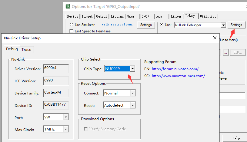

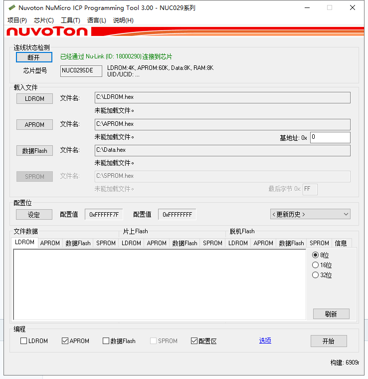

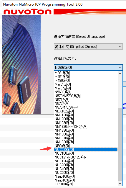

  1. MDK5.30 (旧版本也可以)下载:
  1. 官方下载: https://armkeil.blob.core.windows.net/eval/MDK530.EXE
  2. 硬汉下载: http://www.armfly.com/armbbs/bbs/96992/MDK%20530.EXE
  3. 百度云下载: https://pan.baidu.com/s/1AEnujwREtud1-UwUPkTxCg 提取码:7oa8
  4. 腾讯云下载:https://share.weiyun.com/5bXLvm2 密码:7de75z
  1. NUC029 官方资源:
  1. NU-LINK仿真器驱动以及烧录软件:
  1. 官方BSP(包括范例代码), MDK/IAR编译器插件下载:
  1. MDK下载烧录:
  2. ICP 烧录 (量产烧录软件):

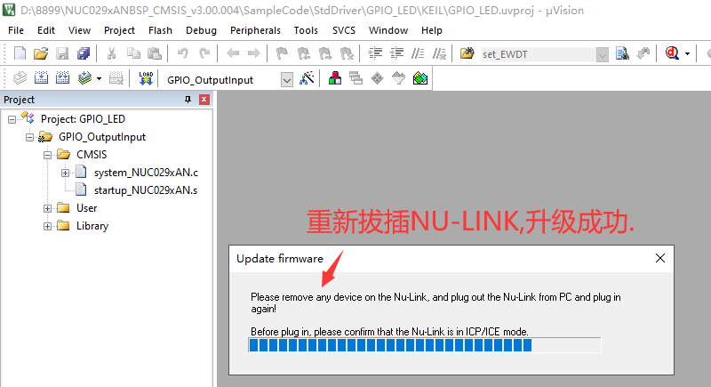

MDK 更新 NU-LINK 固件.
