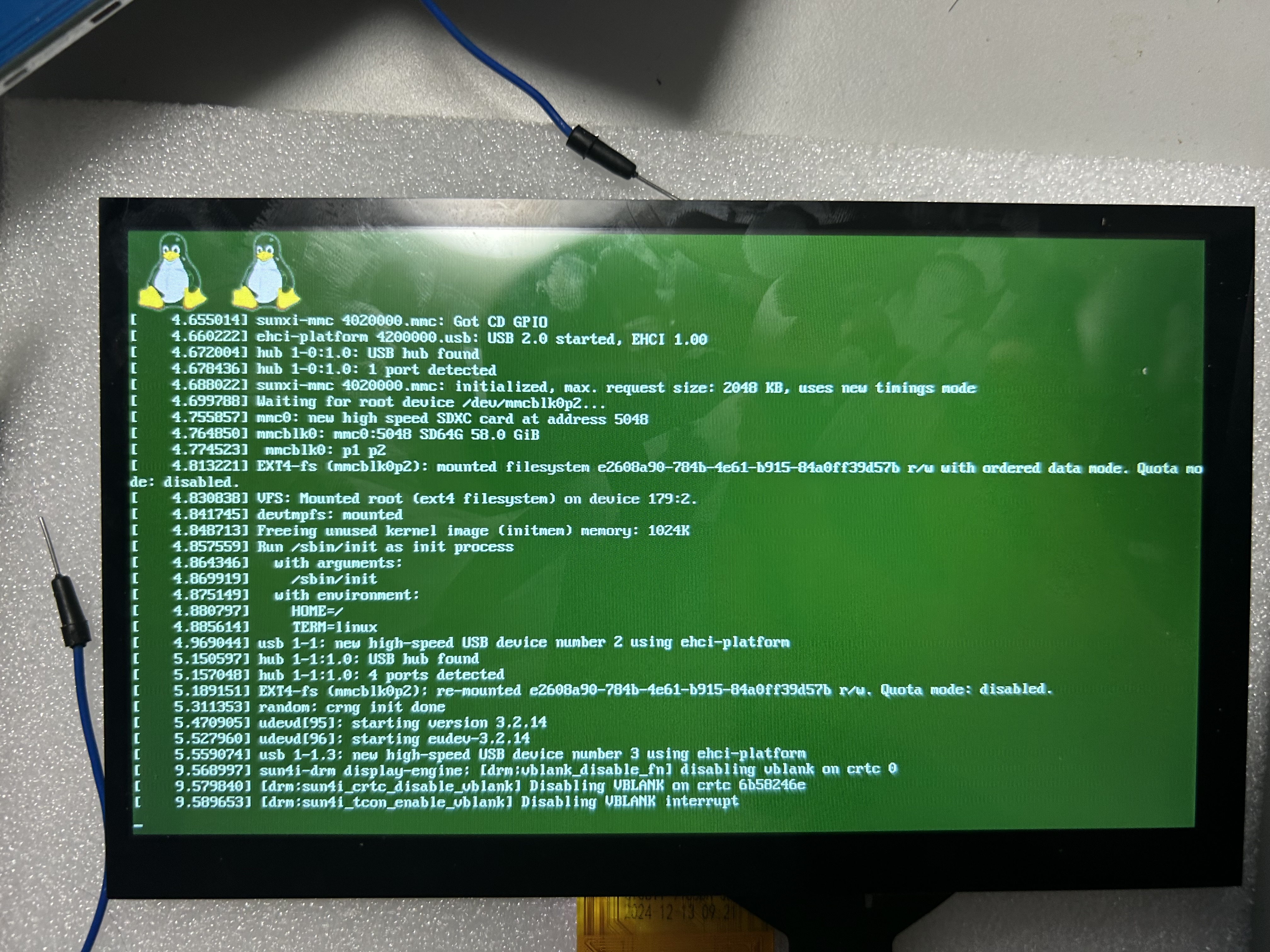

#9 2025-02-14 21:44:12
lanb_yy5
注册时间: 2025-01-09
积分: 21
Re: T113-S3 RGB液晶颜色不对
我的t113s3也有类似的问题,用的主线6.12内核,上电后屏幕底色大概率为绿色,偶尔会有浅蓝色
折腾了好久最后在网上找到一个临时的解决方案:
https://lists.freedesktop.org/archives/dri-devel/2024-November/477063.html,
sun8i_tcon_top.c文件182行writel(0, regs + TCON_TOP_PORT_SEL_REG);
第一个参数改为0x20后显示就正常了
最近编辑记录 lanb_yy5 (2025-02-14 21:51:21)

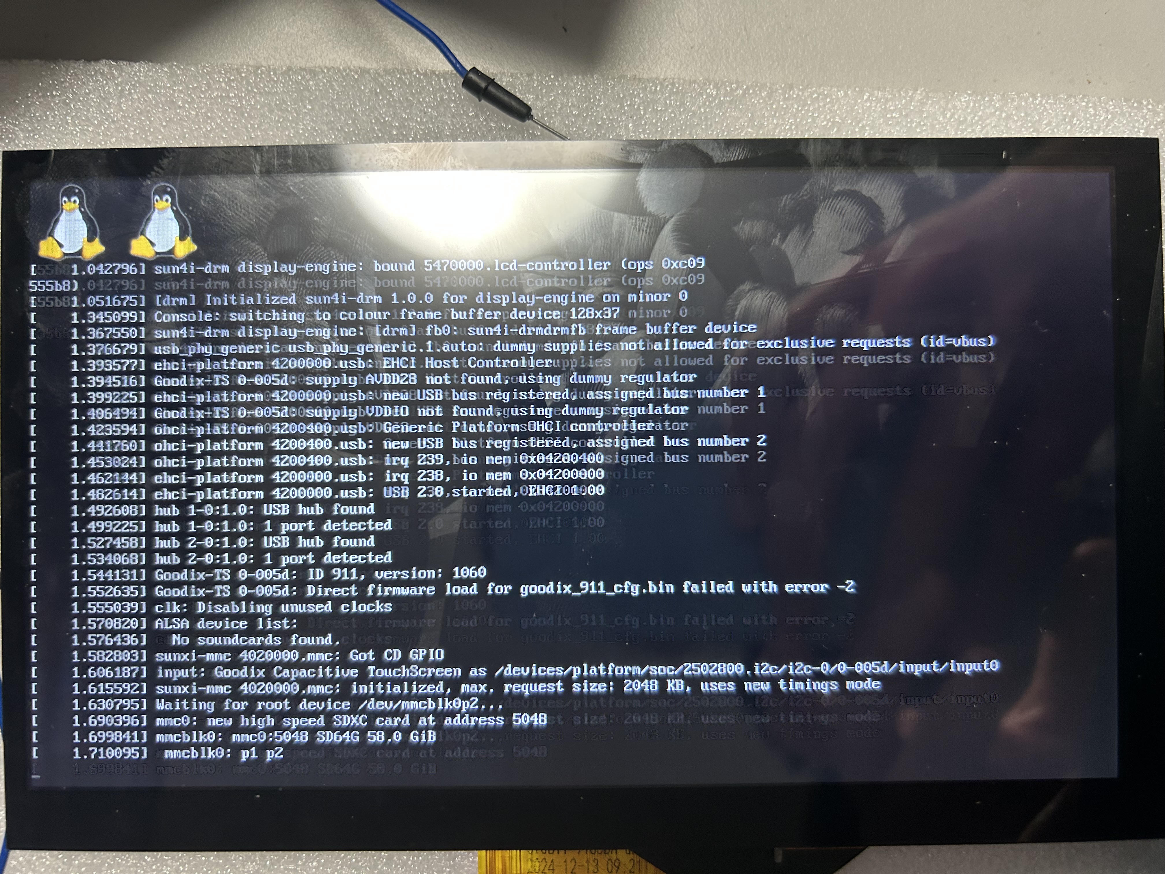

#10 2025-02-14 21:46:08
lanb_yy5
注册时间: 2025-01-09
积分: 21
修复后
