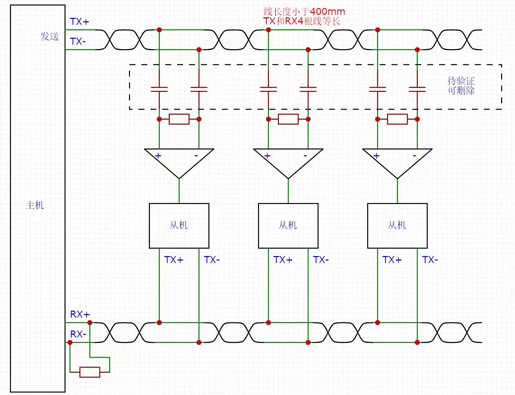

众人拾柴-魔改SPI为一主多从高速总线【迪卡总线】

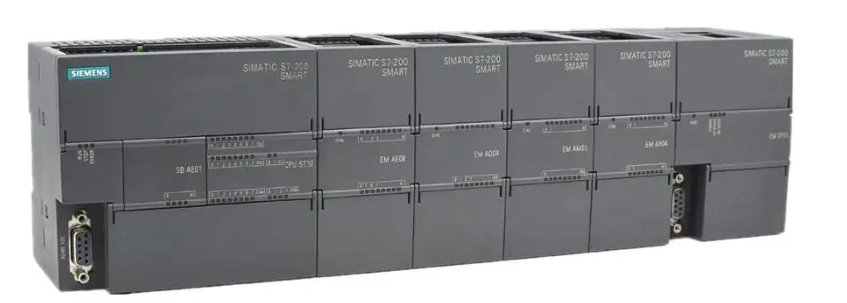

出发点:需要做个可扩展的控制器,类似PLC,IO点不够可以增加扩展模块来扩充IO,没有485等串口,可以增加扩展模块来扩充。
西门子 PLC图片如下:
CPU主控打算用全志T113系列,
考虑扩展模块上芯片不会用太高端,所以只能从UART、SPI、I2C、RS485、CAN这类的去考虑,
1、需要多从机
2、需要高速
3、需要远距离抗干扰,比如CPU挂10个扩展模块,线长都出去了半米了。
综合考虑,T113处选择SPI接口,
使用将SPI改为3线,使用CLK、MOSI、MISO
考虑远距离传输的抗干扰性,将3根信号线变为差分信号。
T113连接CPLD,CPLD将单端信号变为两个端口输出,来模拟差分线。
在接收端,使用高速比较器进行接收数据,市面在售的7ns比较器比较便宜。
增加总线的地址机制,每个从设备都有地址,当收到自己地址的数据需要发送时才会进行发送,否则发送为高阻态。
下面是初版设计原理图,

#2 2022-07-12 13:44:07
jiaowoxiaolu
注册时间: 2021-08-27
已发帖子: 50
积分: 66
Re: 众人拾柴-魔改SPI为一主多从高速总线【迪卡总线】
cpld不需要吧,直接用max485芯片或者mcp2551这类转一下就行了,专门转差分就用一颗CPLD大材小用了

#4 2022-07-12 13:54:20
le062
注册时间: 2019-02-07
已发帖子: 75
积分: 65.5
既然上了CPLD,直接把从机串联呗。
上电后,主机从0开始发地址,从机若无地址,则应答,若有地址则发给下一个从机,进而完成自动地址配发。
运行时,CPLD的串联延迟可以做到很低,所以也不会影响速率,而且还能起到中继效果,规避了信号完整性问题。
#5 2022-07-12 13:56:27

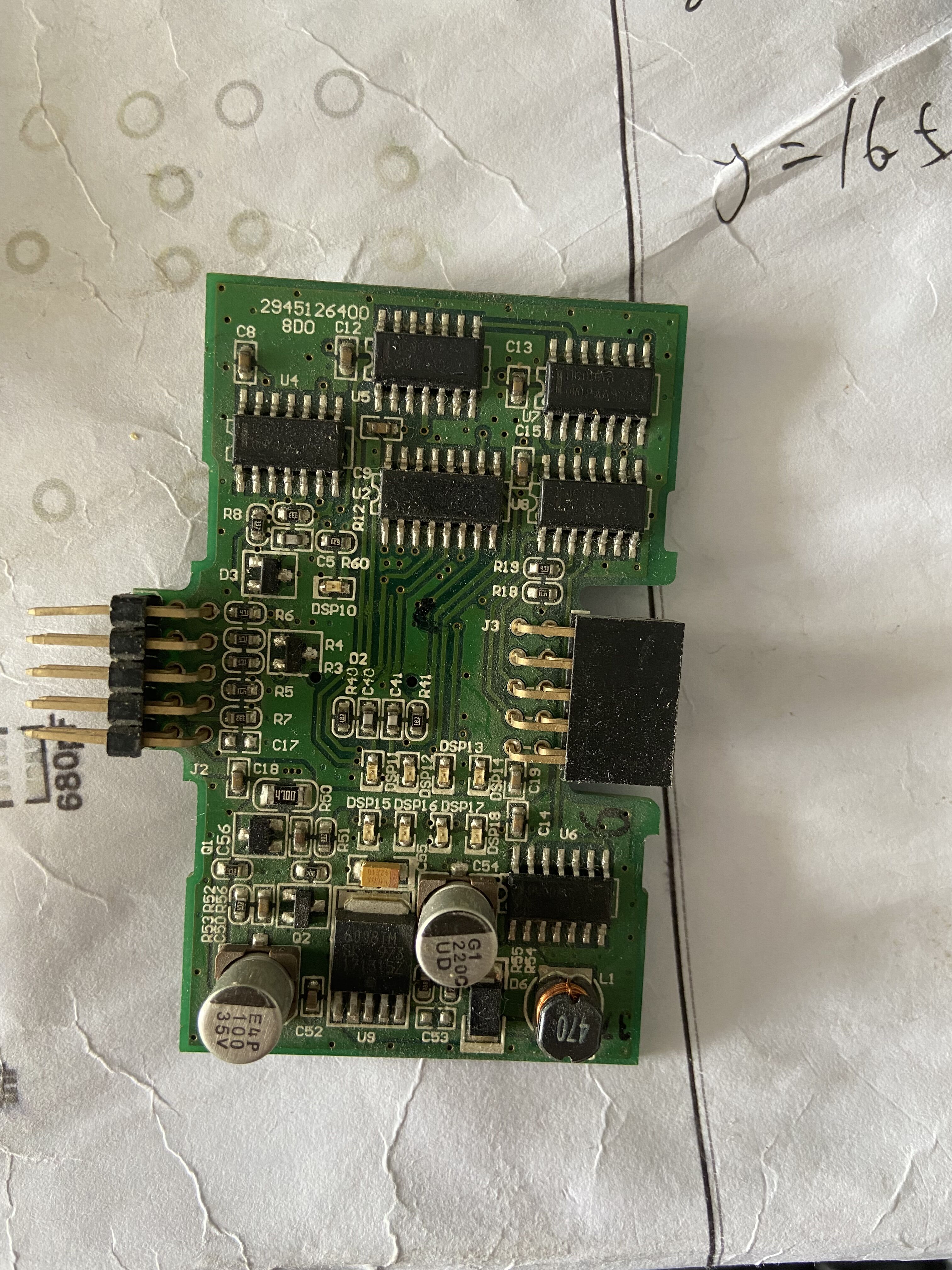

#6 2022-07-12 14:31:43
已发帖子: 1,437
积分: 1386.5
为何MISO不也用差分信号呢?
还有,想请教下,想这种从机串联方式,从机的单片机供电是不是也需要从这样的总线上采呢?如果是的话,总线上直接传输单片机需要的5V或3.3V,电压会不稳定吧?
以前拆过一个台达的PLC及扩展模块,貌似就是采用的SPI扩展,不过貌似没有改成差分信号。
最近编辑记录 Gentlepig (2022-07-12 14:32:42)

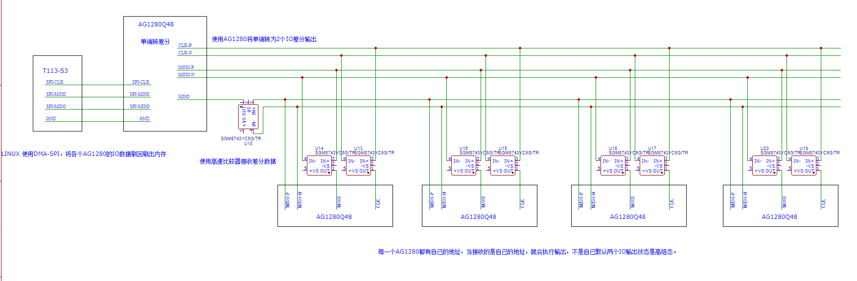

楼主 #26 2022-07-13 22:25:44
大家还有什么建议和想法?这周我再总结一下,画下改进后的【迪卡总线】
已了解台达plc用的spi,已了解西门子背板总线用的无cs的spi,即全双工i2c。
最近编辑记录 迪卡 (2022-07-13 22:26:48)
#27 2022-07-13 23:21:18
david
注册时间: 2018-03-05
已发帖子: 398
积分: 319.5
都用1280了 做个协议转换 用8/10编码不是更省事

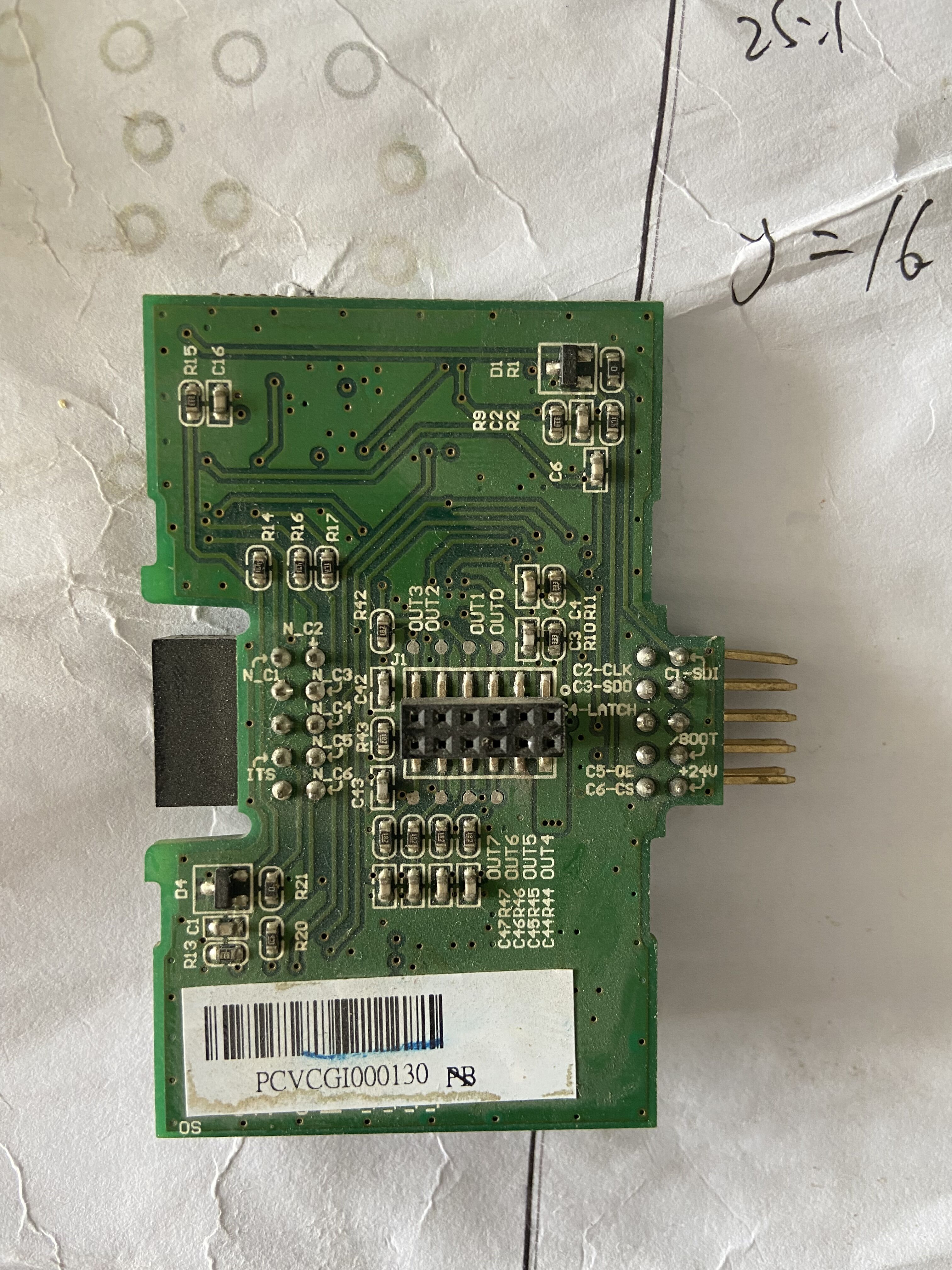

#32 2022-07-14 12:26:49
已发帖子: 1,437
积分: 1386.5
可以看到右侧带针的那个端子,是接到主机的。
看丝印,依次是:
C2-CLK C1-SDI
C3-SDO GND
C4-LATCH GND
C5-DE BOOT
C6-CS +24V
左侧接下一个模组的端子的丝印:
N_C1 N_C2
GND N_C3
GND N_C4
ITS N_C5
估计是24V N_C6
最近编辑记录 Gentlepig (2022-07-15 09:46:41)
#33 2022-07-14 13:19:46
已发帖子: 1,437
积分: 1386.5
02.pdf
当时画了一半的原理图。CD4094是将数据转为8位并口通过端子连到了下面的IO板,8个输出。
SPI如何传到下一级,没搞明白。尤其是DE,LATCH,BOOT这几个引脚的作用。
板子上有个24V转5V电路,靠近这部分也有个74HC00,感觉boot管脚和这部分有关。
上个楼层中的顶视图里,中间考上的那个是4094芯片,右上角是74HC08,其余全是74HC00。
最近编辑记录 Gentlepig (2022-07-14 13:28:53)
#34 2022-07-14 15:38:51
已发帖子: 1,437
积分: 1386.5
03.pdf
又测了一遍,连了下,不一定对,也没分析原理。

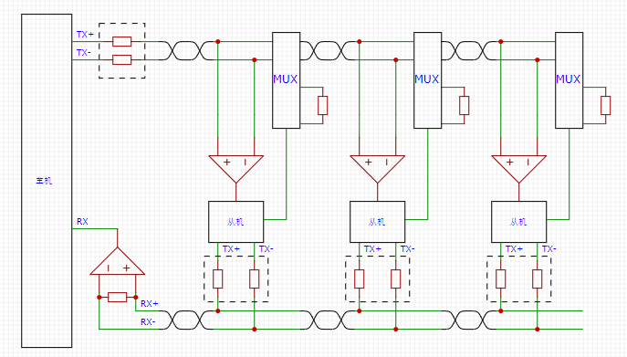

楼主 #44 2022-07-19 21:48:09
这个电路是我比较倾向的。
在上电时,MUX都会打到终端电阻位置,
这样只有离CPU单元最近的模块能被访问到,就可以依次进行地址赋值。
#45 2022-07-20 01:25:36
david
注册时间: 2018-03-05
已发帖子: 398
积分: 319.5
这种并联差分总线 应该只需要在终端做终结
