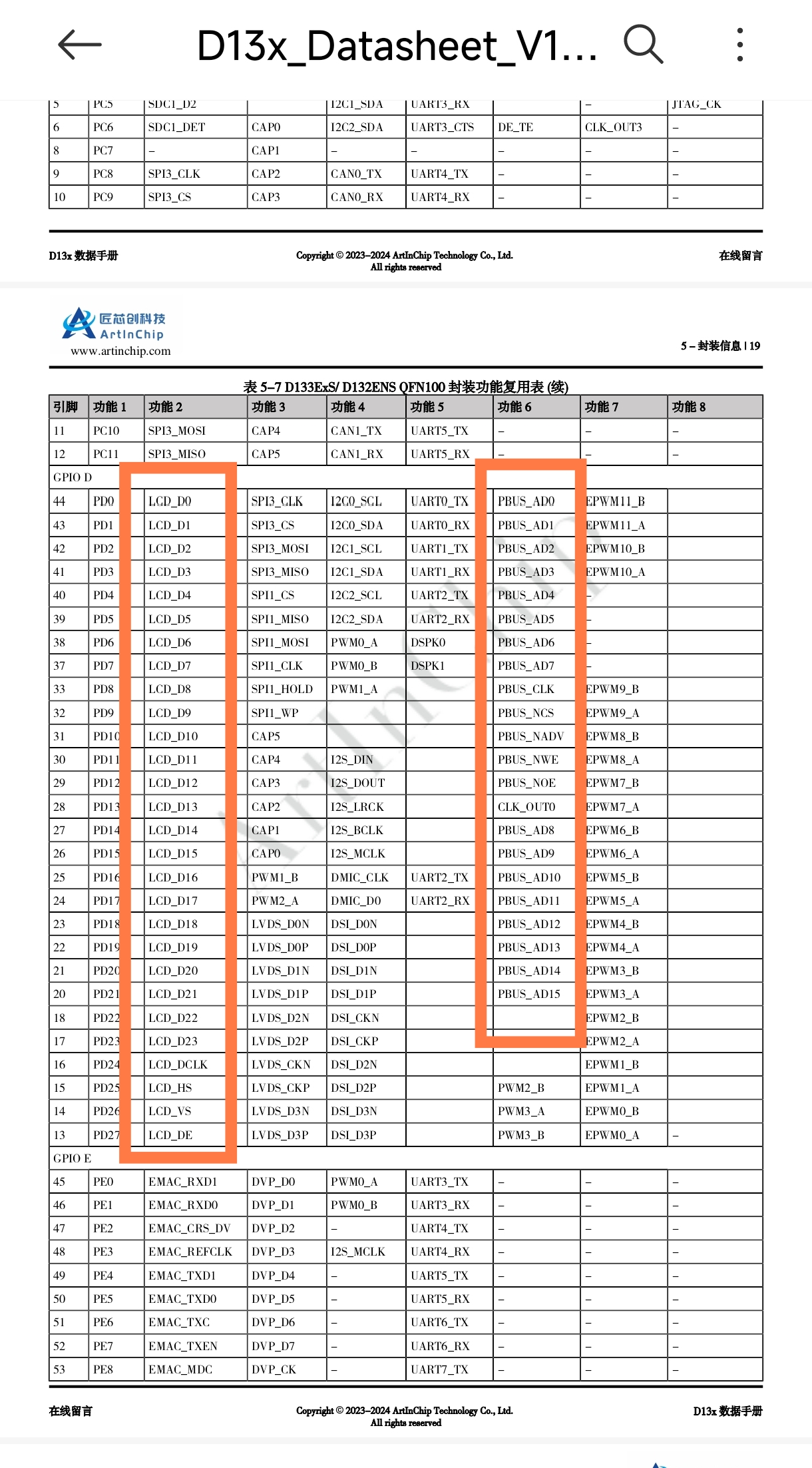

d13x的lcd接口和pbus不能同时使用吗
如图所示

Re: d13x的lcd接口和pbus不能同时使用吗
不能同时使用
引脚共用了,不能
