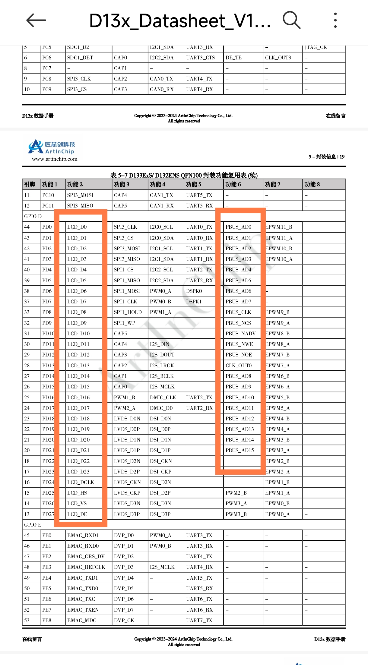

d13x的lcd接口和pbus不能同时使用吗

不能同时使用

引脚共用了,不能
