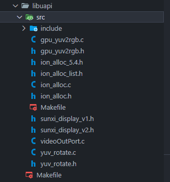

感谢大佬的回复,裸机代码也有参考价值,裸机上如何做图层显示的?我看一个DE有多个chn,每个chn下面有多个layer,layer就是显示的图层,如何获取当前芯片有几个chn?指定的chn有几个layer?哪些layer是支持yuv和rgb的,哪些layer只支持rgb?如果要同时在两个layer上显示,流程是什么样的?裸机上有用libuapi这个库吗?看着就是这个库涉及相关操作,但是跑不起来。
