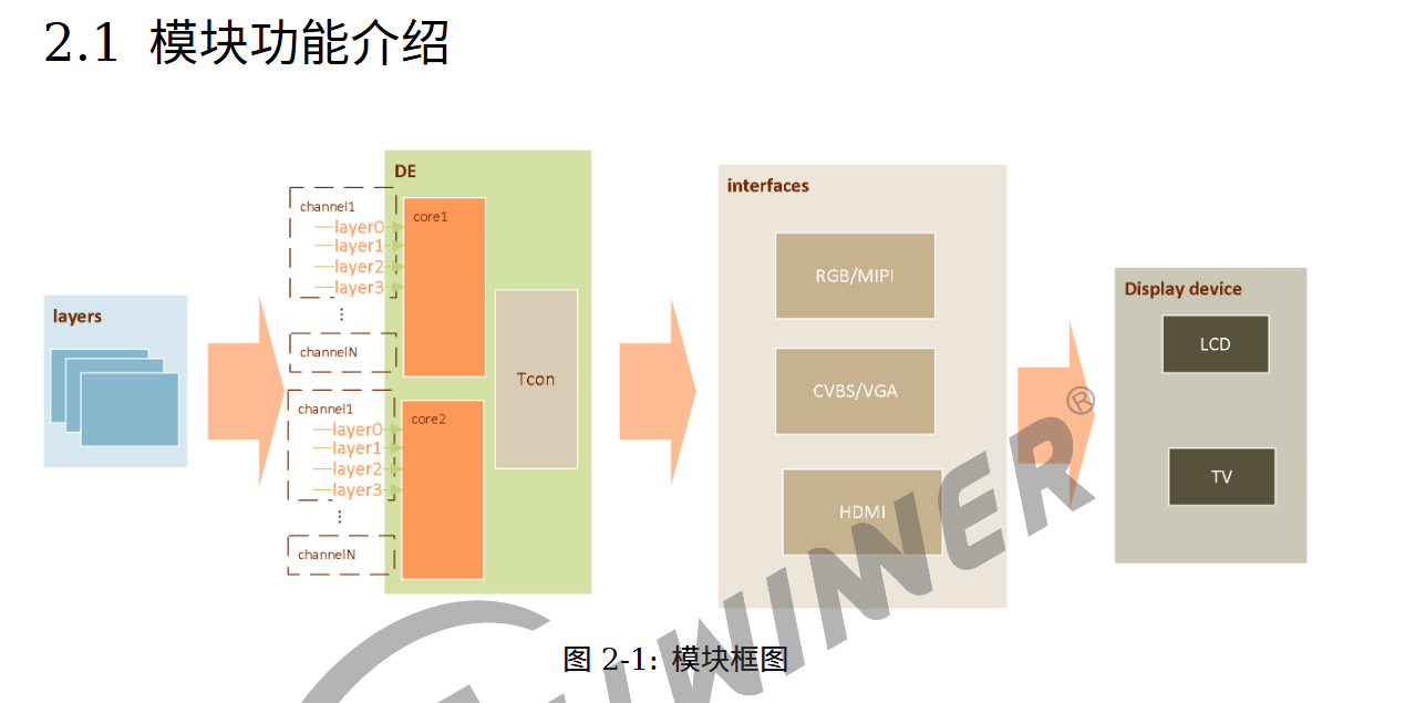

全志disp显示框架如何指定图层显示
大概查了一下全志的芯片,发现很少用drm显示框架的,都是用自研的disp框架,唯一的资料就是《Linux_Display_开发指南.pdf》,然而呢这个文档是个通用文档,实际上每颗芯片支持的显示接口和图层数量都不一样,具体的对应关系没法得知,如果用drm框架,modetest命令就能清晰查看整个显示框架之间的关系,但没办法,官方不适配DRM,图层处理又涉及一些硬件加速模块,咋也没能力适配。
有没有大佬对这个显示框架使用比较熟悉的?比如用T113S3这个芯片,至少是支持两个显示图层吧,那么显示接口是“/dev/fb0”,控制接口是"/dev/disp",常规用法就是往fb0推图显示,这样是显示在默认图层,如何实现推送fb0显示时指定显示在哪个图层?在DRM框架,图层是通过ZPOS属性控制层级顺序的,zpos大的覆盖zpos小的图层。是初始化两个/dev/fb0的句柄,然后在每次推送显示buf的时候都调用"/dev/disp"设置要显示在哪个图层吗?DRM框架是通过指定layer id来区分的。/dev/fb貌似没有指定显示ID的接口

一般来说,DE2是有4个ch的,但是T113只有两个ch,ch0为VI通道,支持YUV和RGB,ch1为UI通道,只支持RGB,每个通道有4个layer,
ch0的四个layer可以选择支持yuv也可以选择支持RGB,也可以选择不同的layer支持yue和RGB, ch1的四个layer只能是RGB,注意:两个通道ch0和ch1的4个layer是有优先级的,layer3显示优先级最大,layer0的显示优先级最小,也就是说,layer3是显示在最前面的,layer0是显示在最后面的,前面的layer会覆盖后面的layer,它们之间没有透明模式,透明模式只能是ch0和ch1之间, 同一个ch的4个layer可以显示在不同的位置,比如可以将屏幕分成四份,每个layer负责显示一份.
我的裸机没用到任何库,完全是寄存器操作.
如果要在UI层进行单layer显示,参考xboot的代码就可以,如果需要多layer显示,需要设置UI通道的:
OVL_UI attribute control register,选择layer的格式,透明度,允许
OVL_UI memory block size register,设置layer的大小
OVL_UI memory block coordinate register ,设置layer的位置
OVL_UI memory pitch register,设置layer pitch的长度,如果是ARGB8888模式,是layer宽度x4,如果是RGB565,则是宽度x2
OVL_UI_TOP_LADD 设置你的帧的数据地址

楼上说的对。这里提供下linux下的操作
对于disp显示对接,可以直接应用层操作设备文件/dev/disp
比如我们做摄像头刷图,上层显示界面的应用,会做一个app来做图像采集刷图 ,刷在通道0,图层0。这个是最底层的。操作如下
包含头文件 #include "sunxi_display2.h"
dispfh = open("/dev/disp", O_RDWR);
config.channel = 0;
config.layer_id = 0;
config.info.fb.addr[0] = addr0;//刷图的内容,按照下面具体格式来决定三个地址传参的内容
config.info.fb.addr[1] = addr1;
config.info.fb.addr[2] = addr2;
config.info.fb.format = DISP_FORMAT_YUV420_P;
config.info.mode = LAYER_MODE_BUFFER;
config.enable = 1;
arg[0] = 0;
arg[1] = (unsigned long)&config;
arg[2] = 1;
arg[3] = 0;
return ioctl(dispfh, DISP_LAYER_SET_CONFIG, (void *)arg);
再修改fb驱动,这样可以让linux跑的ui刷图在上面,对于透明的地方就显示出摄像头图像内容
具体默认fb驱动对接的就是通道1,图层0. >>所以不用改<<,具体驱动文件内容位置在tina5/kernel/linux-4.9/drivers/video/fbdev/sunxi/disp2/disp/dev_fb.c的1432行附近2177行附近。内容如下
/ fb0 bound to layer(1,0) /
g_fbi.layer_hdl[fb_id][0] = 1;
g_fbi.layer_hdl[fb_id][1] = 0;
如果楼主的gui是自己控制对接的话,可以在应用层对接上disp的第0通道各个图层,记得不操作fb,这样就行了
