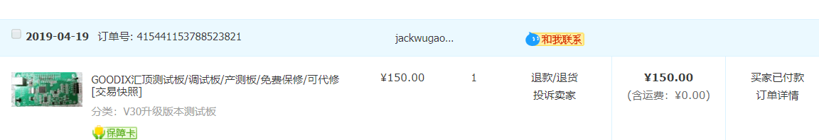

楼主 #1 2019-04-19 22:44:50
下单买了一个 汇顶 GT911/GT9xx 电容触摸屏产测工具
该产品作用:
  1. 测试电容屏是否正常
  2. 下载固件(参数)
购买链接: https://item.taobao.com/item.htm?id=528019556107

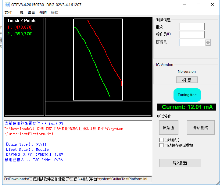

楼主 #2 2019-04-19 22:46:49
Re: 下单买了一个 汇顶 GT911/GT9xx 电容触摸屏产测工具
感谢 华嵌 @zhenfanhei 提供的信息:
先把所有测试跑一遍
然后设置参数,直接输入 1个点还是5个点, X2Y要不要交换, x, y要不要分别反, 800x480 1024x600....你输入你的分辨率
然后手在屏上划,它首页会自动显示坐标,还有你划的线
驱动啥都不用干了就,probe里面把firmware升级去掉,参数真的很麻烦
固件升级是给电容屏厂准备的,他们客户产品太多了
收到货之后给大家显摆一下.

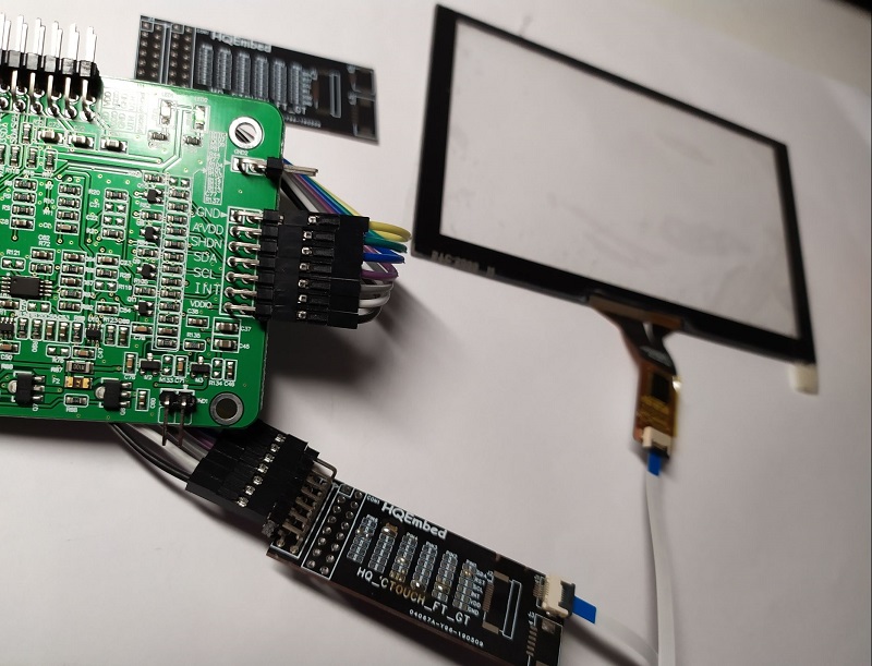

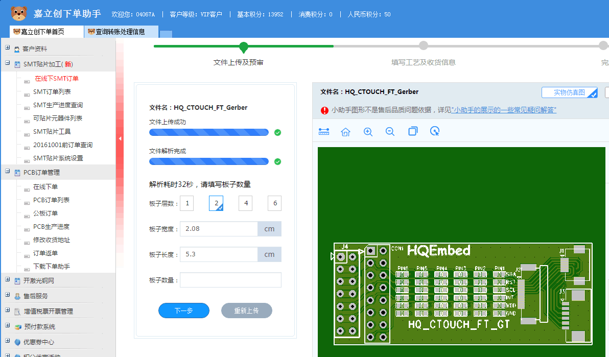

借用华嵌的转接板, 明天应该可以收到空板
以下由 @哇酷小二 2021-01-13 更新:
电脑找不到了, 在JLC下载下来的: HQ_CTOUCH_FT_Gerber.rar
汇顶产测工具能用了, 但是使用还不熟.
录了一个汇顶产测工具小视频, 边学边用, 感谢华嵌曾总的耐心指导 ^_^
说明书: goodix_tools.pdf
软件下载: goodix_test_software.7z
/files/members/3/QQ20190512224150.png
晕哥 这个空板从哪领啊 能发个链接吗 谢谢了
