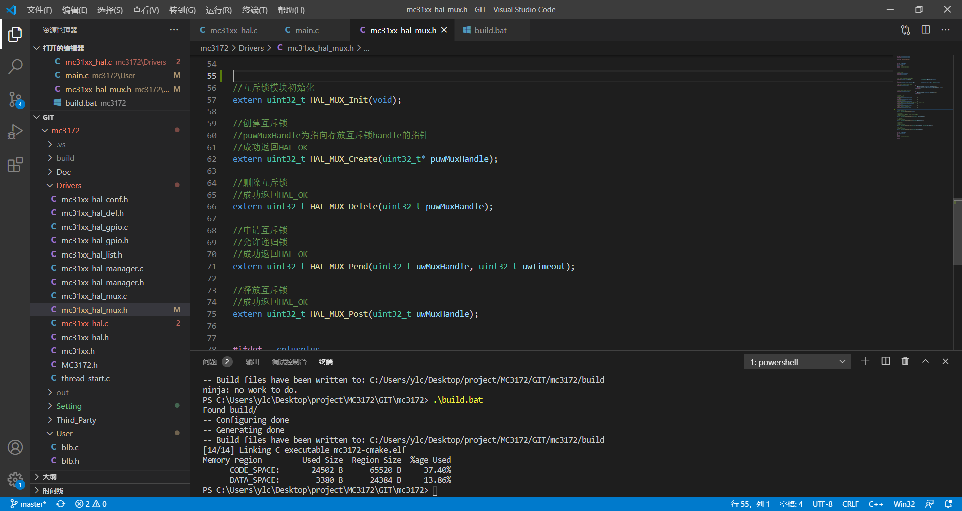

MC3172使用全局变量做线程间通信,如何解决线程对全局资源的访问冲突问题是肯定绕不开的,自从上次给出了一种全局资源管理方法以来已经五天了,当时的两个问题属实有点把我难住了。
基于以上方法,我参照LiteOS的互斥锁做了一个MC3172的锁,刚好解决了之前遗留的两个问题,代码在此:https://gitee.com/ylc0919/mc3172/.

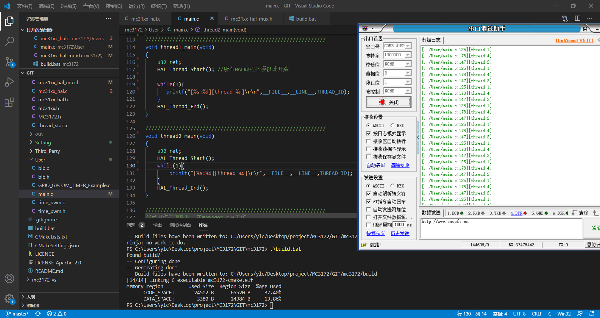

各种小bug困扰了我很久,刚刚测试通过,还没有来得及整理测试示例,有空我会做一个如GPIO一样的互斥锁demo分支,先来看看锁的效果:
互斥锁模块向外提供5个函数,其中常用的只有两个。
.png
顺便提一下,现在本工程中的printf()函数已经可以安全的使用了。

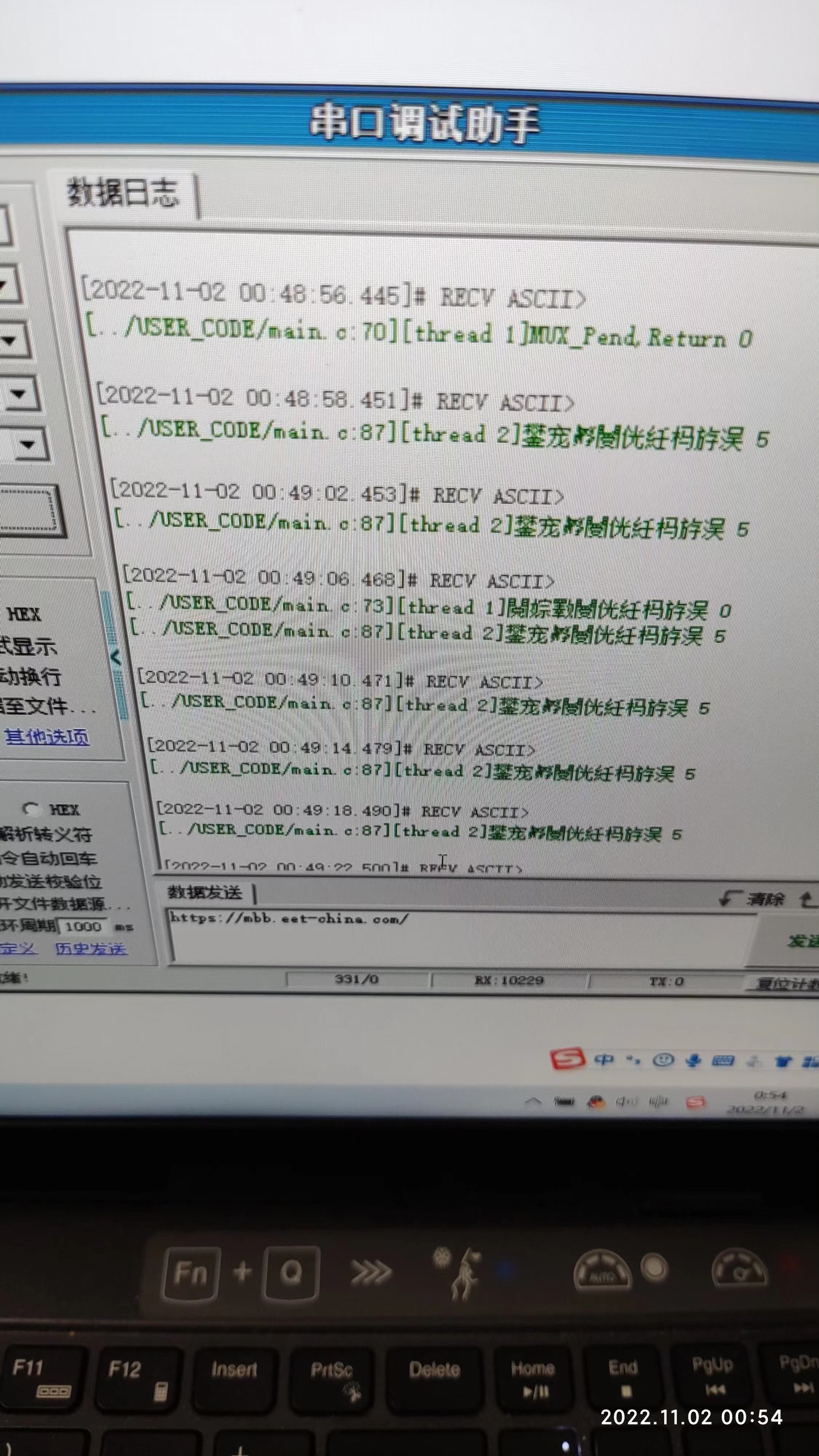

_20221102095356.jpg;我测试了下,为啥打印不了中文,另外申请锁为啥总是超时

波特率我也修改测试了115200和256000都是这样

中文乱码是编码问题,要确保发送方和接收方的中文字符的编码是一致的。

hal库v1.2.2在两个线程里面同时每隔2s用printf进行周期打印,发现有冲突导致打印死机;对printf进行加锁也无法解决;最后间隔时间不一致即可打印;这个有没有办法解决

已解决,这个问题是编译器优化导致的,在互斥锁c文件95行添加volatile前缀即可
