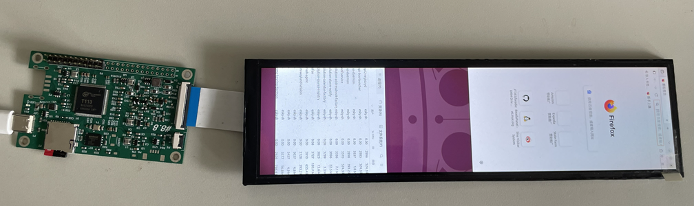

楼主 #16 2025-10-17 12:13:44
wuyu
注册时间: 2021-10-10
已发帖子: 59
积分: 172
Re: 用T113-S4搭建一个8.8寸长条屏HMI开发平台
ubuntu副屏
#17 2025-10-17 14:46:12
memory
注册时间: 2021-08-11
已发帖子: 712
积分: 692
666
这个用哪个通讯协议呢? Ubuntu Linux下应该免驱吧?
楼主 #18 2025-10-17 14:59:24
wuyu
注册时间: 2021-10-10
已发帖子: 59
积分: 172
memory wrote:
666
https://github.com/JT365/beada
是一个DRM驱动,通迅协议是公开的Panel-Link.

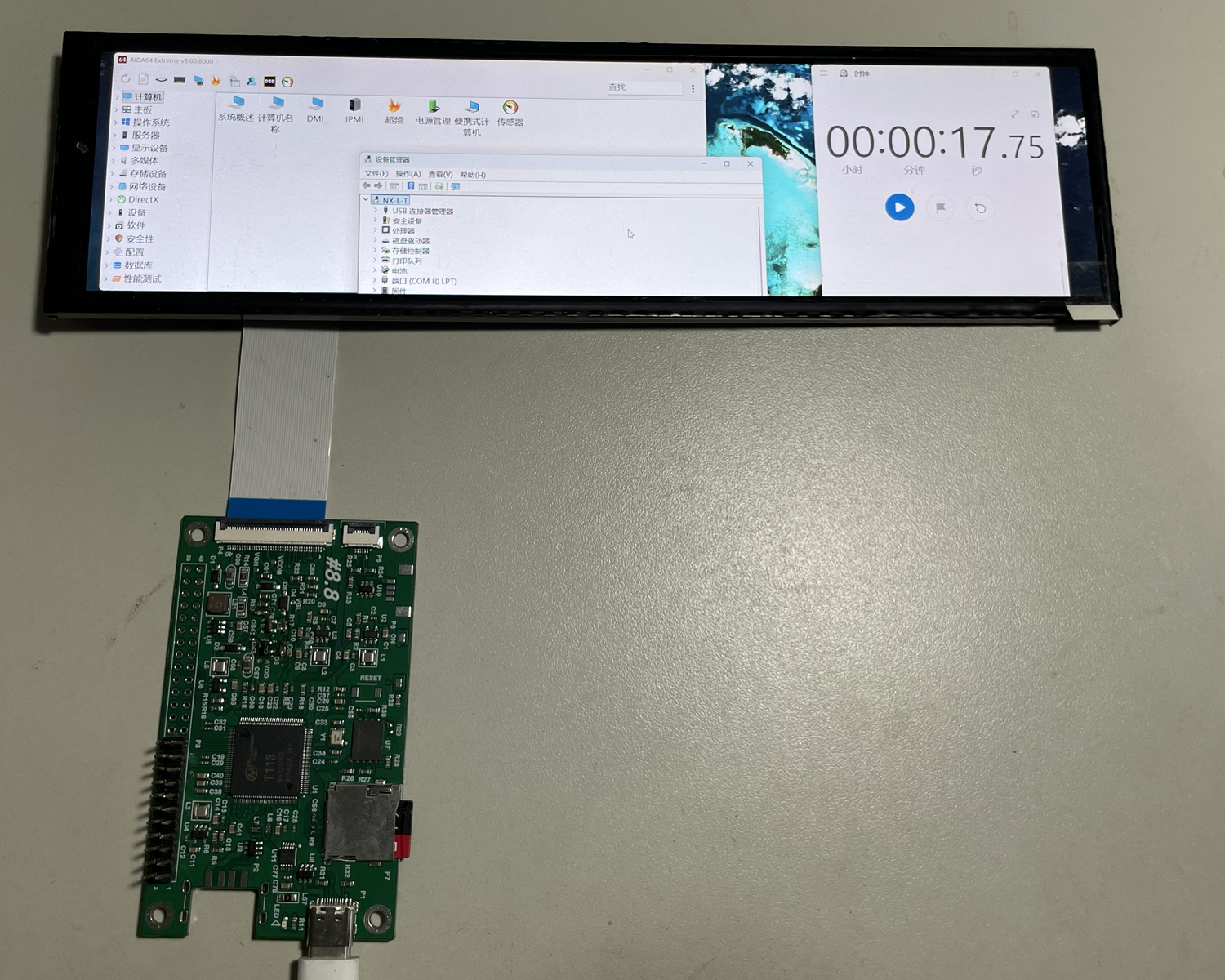

楼主 #19 2025-10-18 16:26:25
wuyu
注册时间: 2021-10-10
已发帖子: 59
积分: 172
Windows副屏

#21 2025-11-29 21:08:43
vigour1000
注册时间: 2018-11-19
已发帖子: 103

#24 2025-12-04 09:12:57
hongyancl
注册时间: 2018-11-16
积分: 3.5
@wuyu 能分享一下原理图吗?画了一张板子,用USB下载固件到flash一直不成功,参考一下大佬的原理图看看有什么问题。
