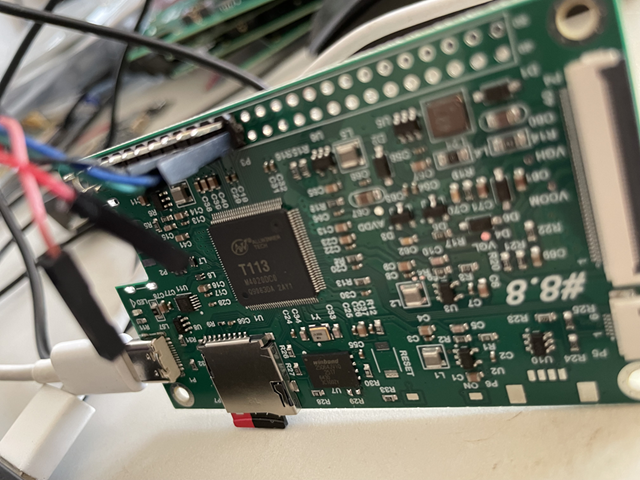

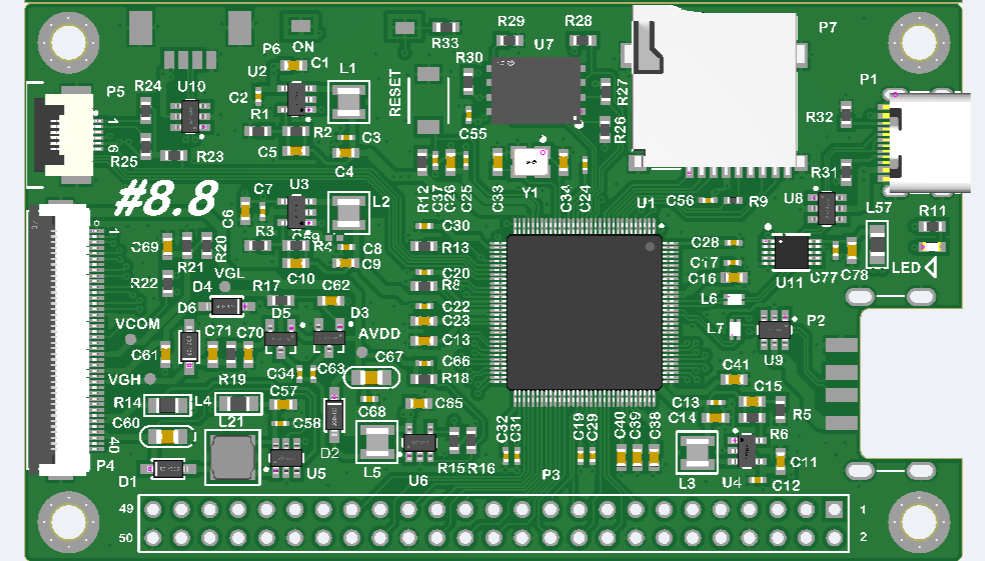

板子已经画好了。带一个USB Type A和一个Type C接口,液晶屏和触摸屏接口在左侧。SOC多余的引脚通过下方的双排针引出。板子比较紧凑84mmx50mm。
3D仿真图

板子已经打样回来,BSP也调通,下一步弄Mipi屏的驱动!

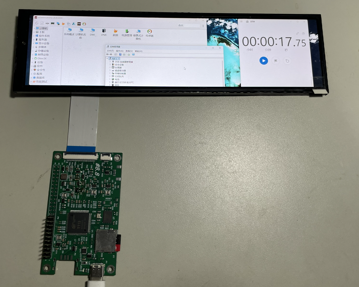

Mipi屏也调通了。也没怎么调,采用的whycan的驱动程序,一字没改就是通的。
/ # cat /sys/class/disp/disp/attr/sys
screen 0:
de_rate 300000000 hz, ref_fps:60
mgr0: 480x1920 fmt[rgb] cs[0x204] range[full] eotf[0x4] bits[8bits] err[0] force_sync[0] unblank direct_show[false] iommu[1]
dmabuf: cache[0] cache max[0] umap skip[0] umap skip max[90]
        lcd output      backlight(255)  fps:60.6         480x1920
        err:1   skip:156        irq:7663        vsync:0 vsync_skip:0
   BUF    enable ch[1] lyr[0] z[16] prem[N] a[pixel 255] fmt[  0] fb[ 480,1920; 480,1920; 480,1920] crop[   0,   0, 480,1920] frame[   0,   0, 480,1920] addr[  800000,       0,       0] flags[0x       0] trd[0,0]
depth[ 0] / #

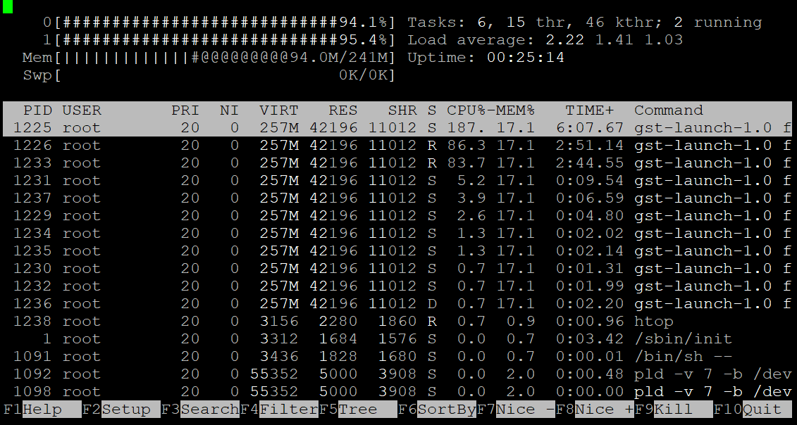

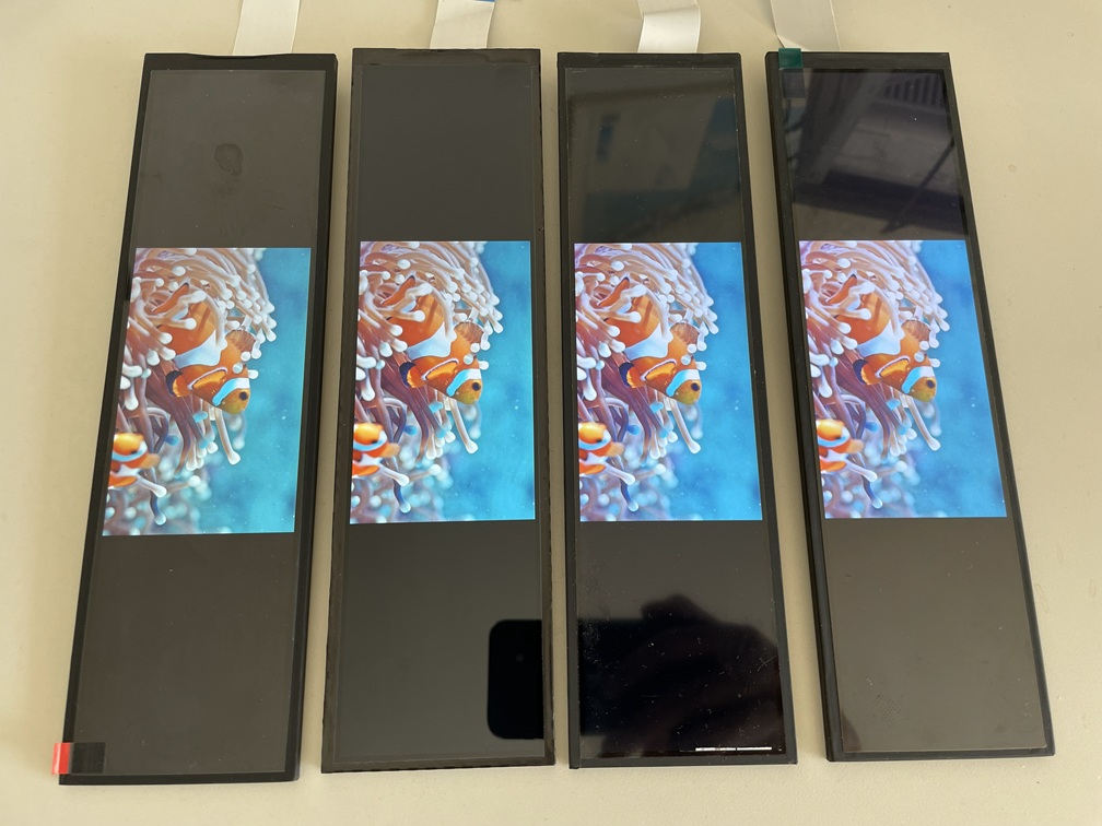

楼主 #13 2025-10-16 11:00:10
wuyu
注册时间: 2021-10-10
已发帖子: 59
积分: 172
Re: 用T113-S4搭建一个8.8寸长条屏HMI开发平台
硬解1080p
楼主 #14 2025-10-16 11:05:39
wuyu
注册时间: 2021-10-10
已发帖子: 59
积分: 172
硬解码采用的T113 VE,软件做的scale down和color space conversion。所以双核几乎占满,而且画面有卡顿。要想完美效果,颜色空间转换也要交给DE或者G2D去做。

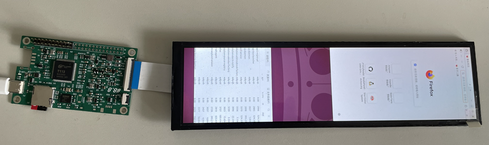

楼主 #16 2025-10-17 12:13:44
wuyu
注册时间: 2021-10-10
已发帖子: 59
积分: 172
ubuntu副屏

楼主 #18 2025-10-17 14:59:24
wuyu
注册时间: 2021-10-10
已发帖子: 59
积分: 172
memory 说:
666
这个用哪个通讯协议呢? Ubuntu Linux下应该免驱吧?
https://github.com/JT365/beada
是一个DRM驱动,通迅协议是公开的Panel-Link.

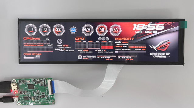

楼主 #19 2025-10-18 16:26:25
wuyu
注册时间: 2021-10-10
已发帖子: 59
积分: 172
Windows副屏

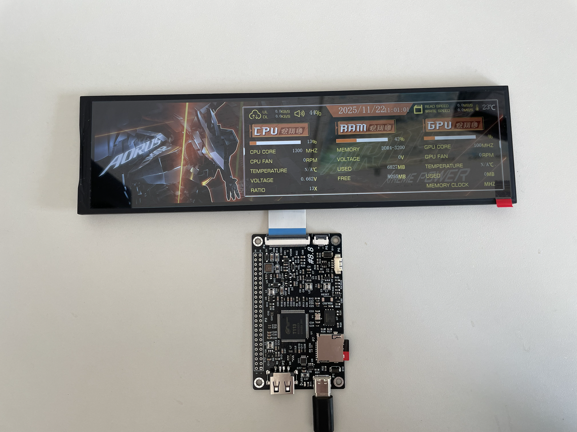

新的驱动板打样回来了。USB设备模式支持Type-C和MX1.25mm两种接口,方便用户把长条屏集成到台式机机箱中去,作为设备监控面板使用。

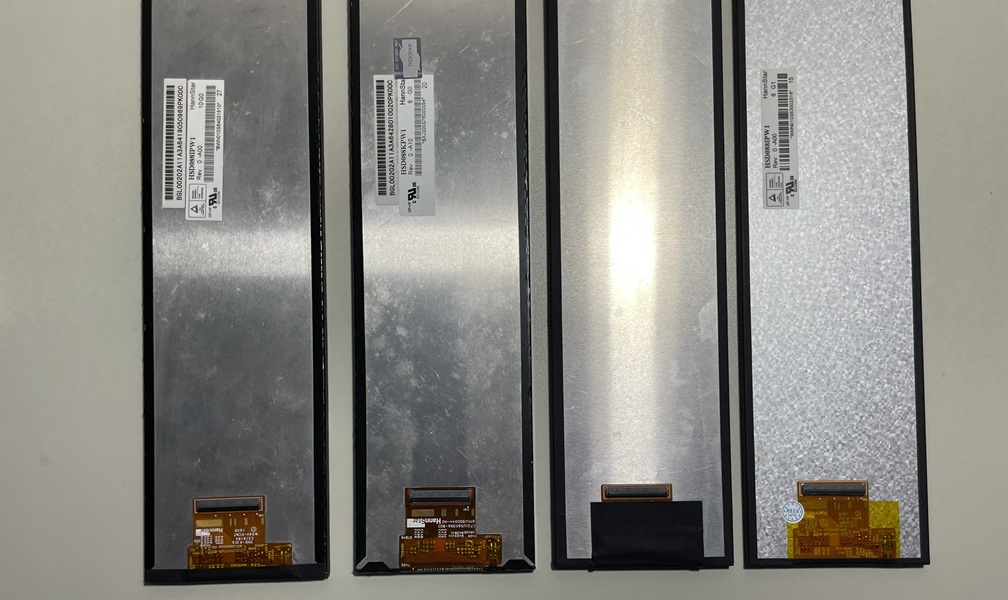

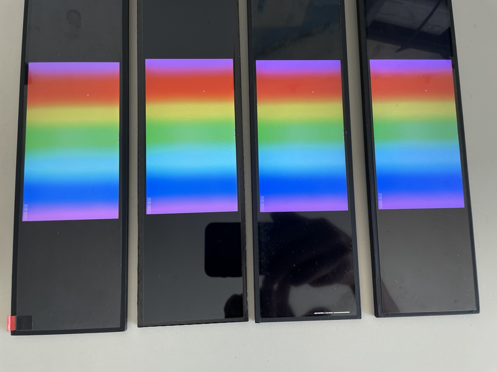

楼主 #26 2025-12-07 11:42:28
wuyu
注册时间: 2021-10-10
已发帖子: 59
积分: 172

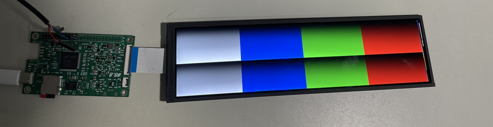

测试了四款8.8寸长条屏,左面的两个是翰彩原装,右面两个是国产。
