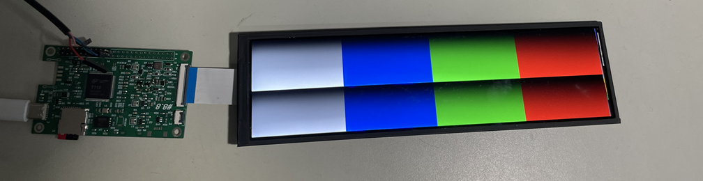

用T113-S4搭建一个8.8寸长条屏HMI开发平台
愿景就是用最流行的硬件元素搭建一个通用的HMI开发平台,方便广大工程师朋友和电子发烧友验证和拓展自己的想法。
SOC选用T113-S4,是当红的全志SOC平台,双A7自带256MB内存,足够支撑Qt之类的图形应用开发;屏幕选用8.8寸MIPI长条屏,国内众多厂家都有出品,淘宝上早卖成了白菜价。最后希望这个平台能够做到5年之内不过时,不停产。
板子已经画好了。带一个USB Type A和一个Type C接口,液晶屏和触摸屏接口在左侧。SOC多余的引脚通过下方的双排针引出。板子比较紧凑84mmx50mm。
3D仿真图
长条屏图片
欢迎大家留言讨论。板子打样回来以后,我会更新后续的调试进展。

板子已经打样回来,BSP也调通,下一步弄Mipi屏的驱动!

Mipi屏也调通了。也没怎么调,采用的whycan的驱动程序,一字没改就是通的。

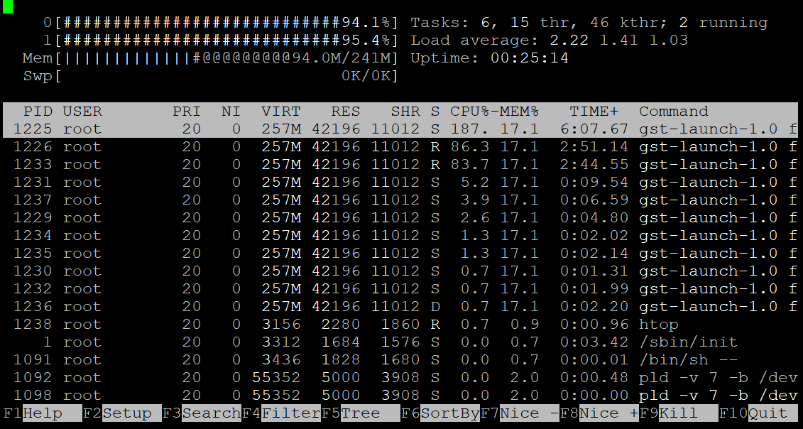

硬解1080p
楼主 #14 今天 11:05:39
wuyu
注册时间: 2021-10-10
已发帖子: 48
积分: 161
Re: 用T113-S4搭建一个8.8寸长条屏HMI开发平台
硬解码采用的T113 VE,软件做的scale down和color space conversion。所以双核几乎占满,而且画面有卡顿。要想完美效果,颜色空间转换也要交给DE或者G2D去做。
