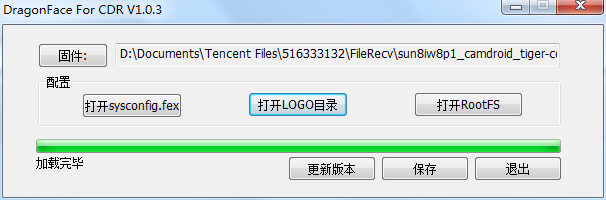

找到一个 解压/解包 全志烧录文件img的工具
下载地址: PC_Modify_Firmware_Tool20150324.rar
楼主 #2 2018-04-03 16:58:43
已发帖子: 9,416
Re: 找到一个 解压/解包 全志烧录文件img的工具
楼主 #3 2018-04-03 17:02:26
已发帖子: 9,416
这个工具非常方便修改文件系统和fex文件,开机画面,
修改完成后重新打包即可。

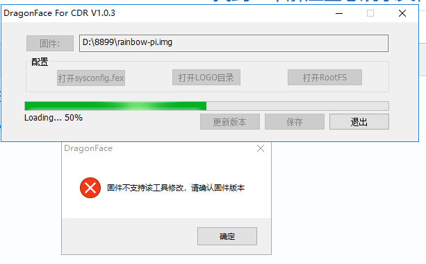

费了九牛二虎之力终于把彩虹派的sdk编译好了 https://whycan.cn/t_1902.html
但是用楼主这个软件解压出错了

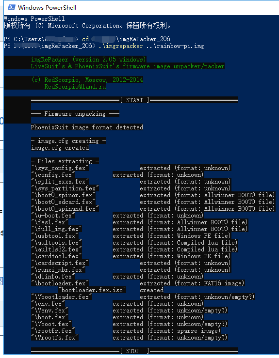

https://linux-sunxi.org/LiveSuit_images
https://forum.xda-developers.com/showpost.php?p=28329544&postcount=1
终于找到一个能用的软件了: imgRePacker_206.zip
imgRePacker
LiveSuit's & PhoenixSuit's (Allwinner) firmware images (*.img) unpacker/packer
Version 2.06 Windows & Linux
Supported firmware images (known):
- Sochip SC8600/SC9800 (LiveSuit/zdisk);
- Boxchip F10/F15/F16/F20 (LiveSuit/zdisk);
- Teclast T7200/T8100 (LiveSuit/zdisk);
- Allwinner F10/F13/F18 (LiveSuit/zdisk);
- Allwinner F1C100/F1E200 (LiveSuit);
- Allwinner A10/A13/A10s (LiveSuit);
- Allwinner A20/A31/A31s (PhoenixSuit);
- Allwinner A80 (PhoenixSuit).
Supported second layer file formats:
- Android boot image;
- gzip/cpio archive file;
- cpio_ascii_new archive file;
- sparse image (unpacking).
