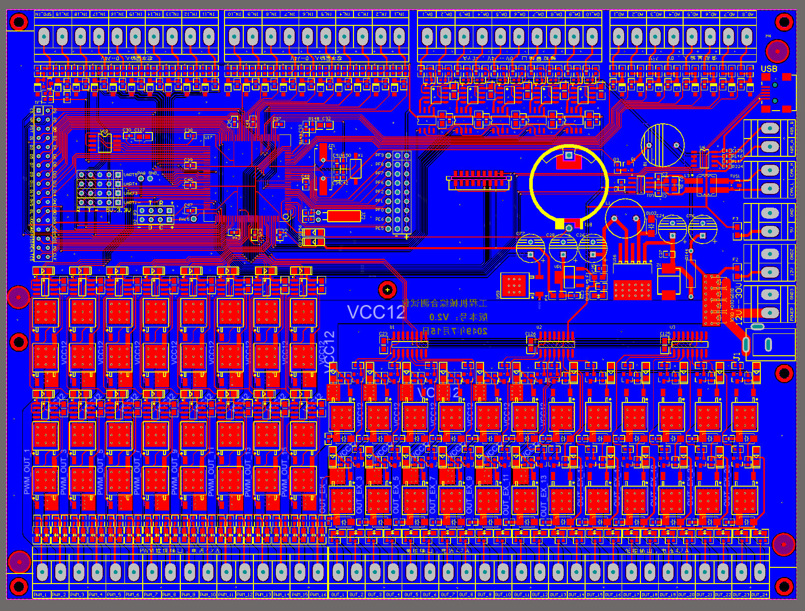

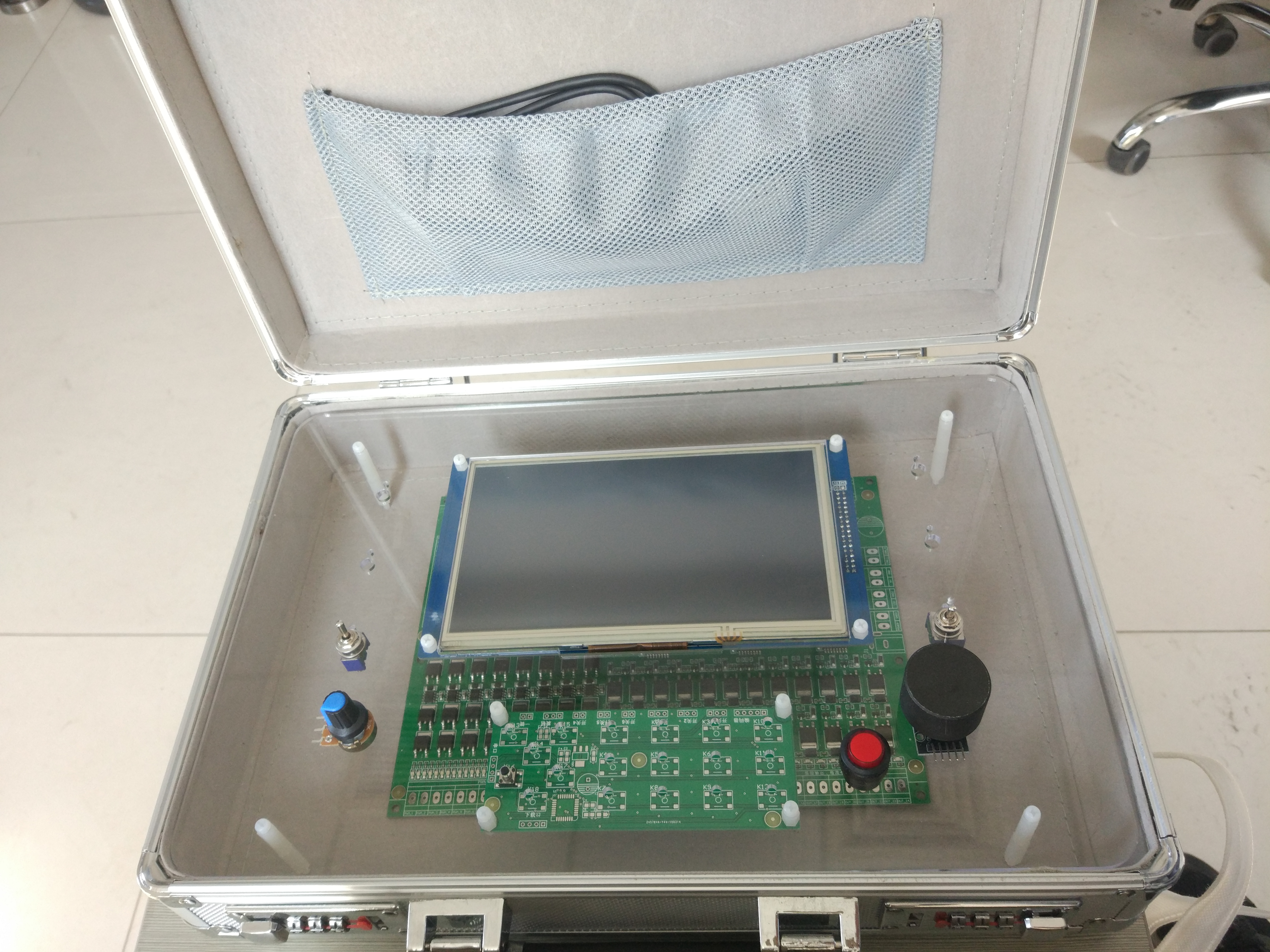

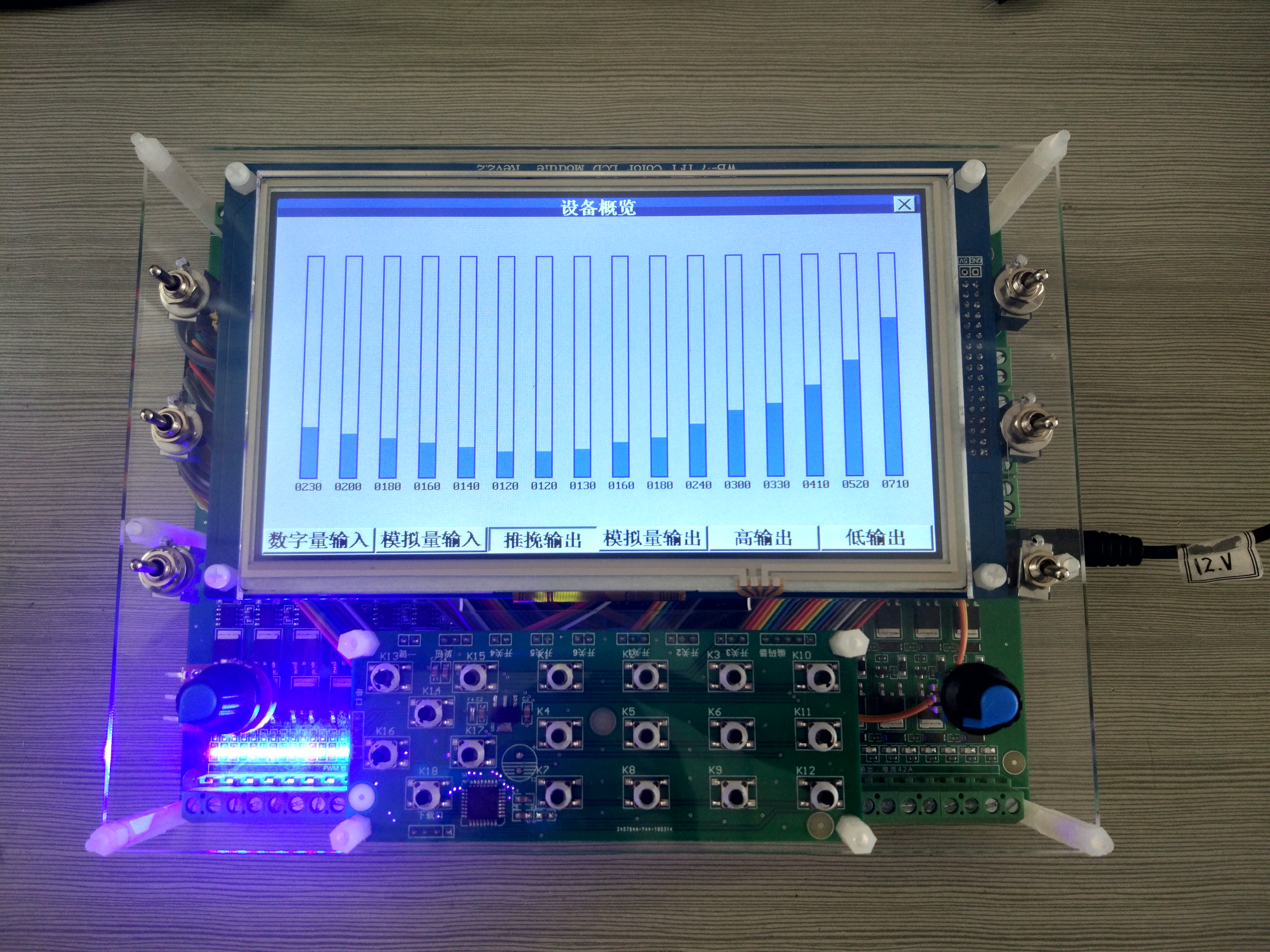

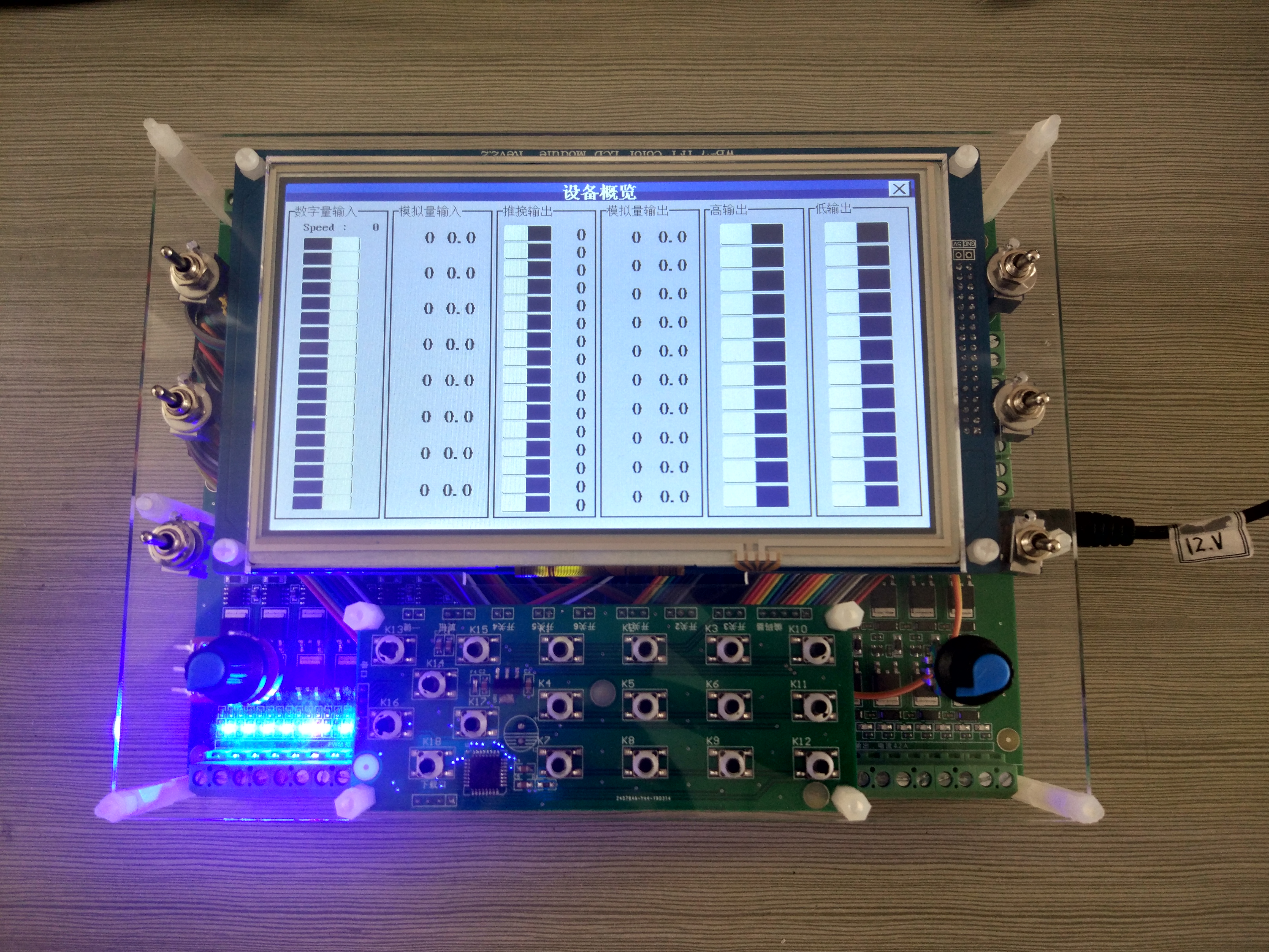

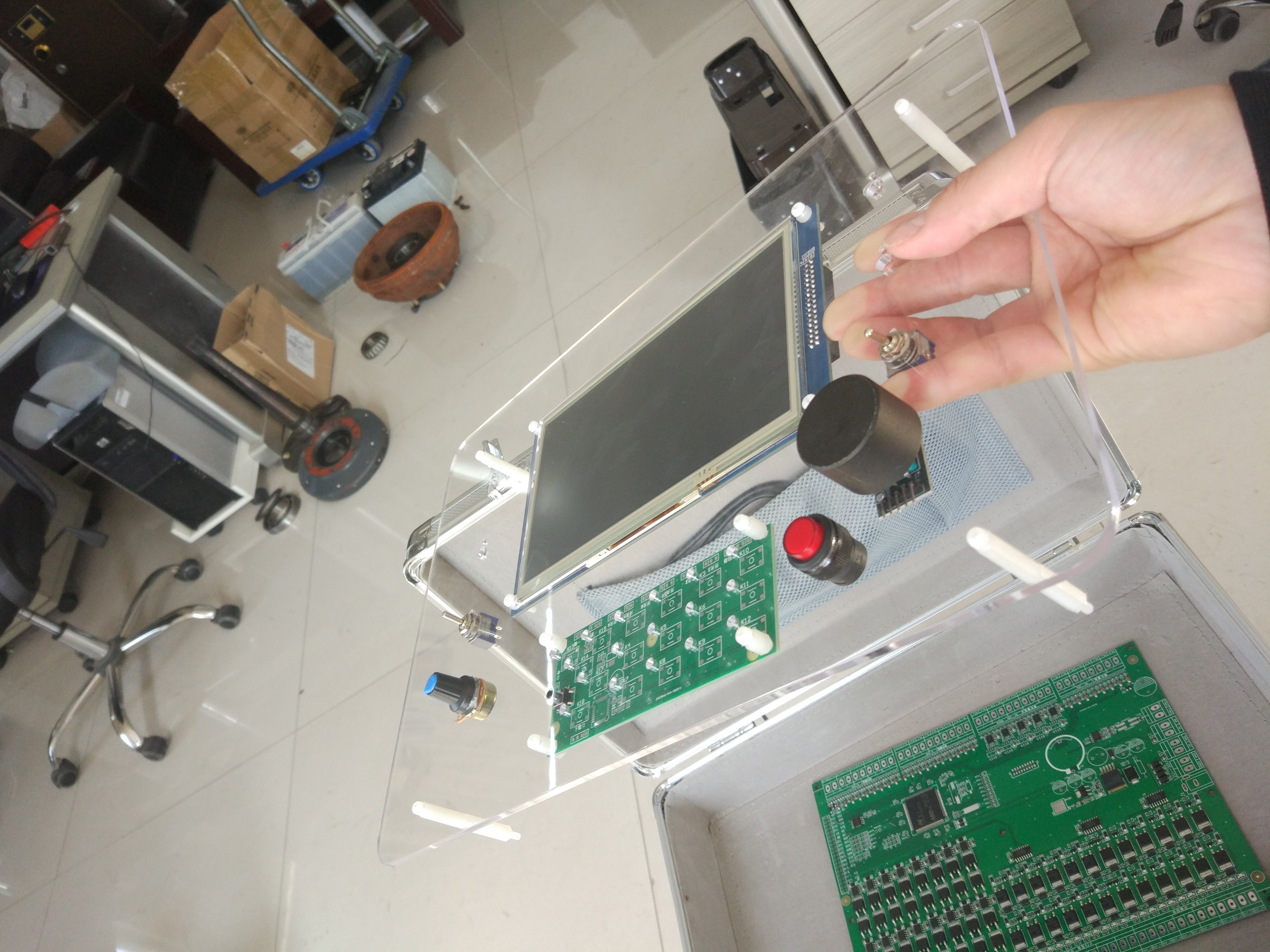

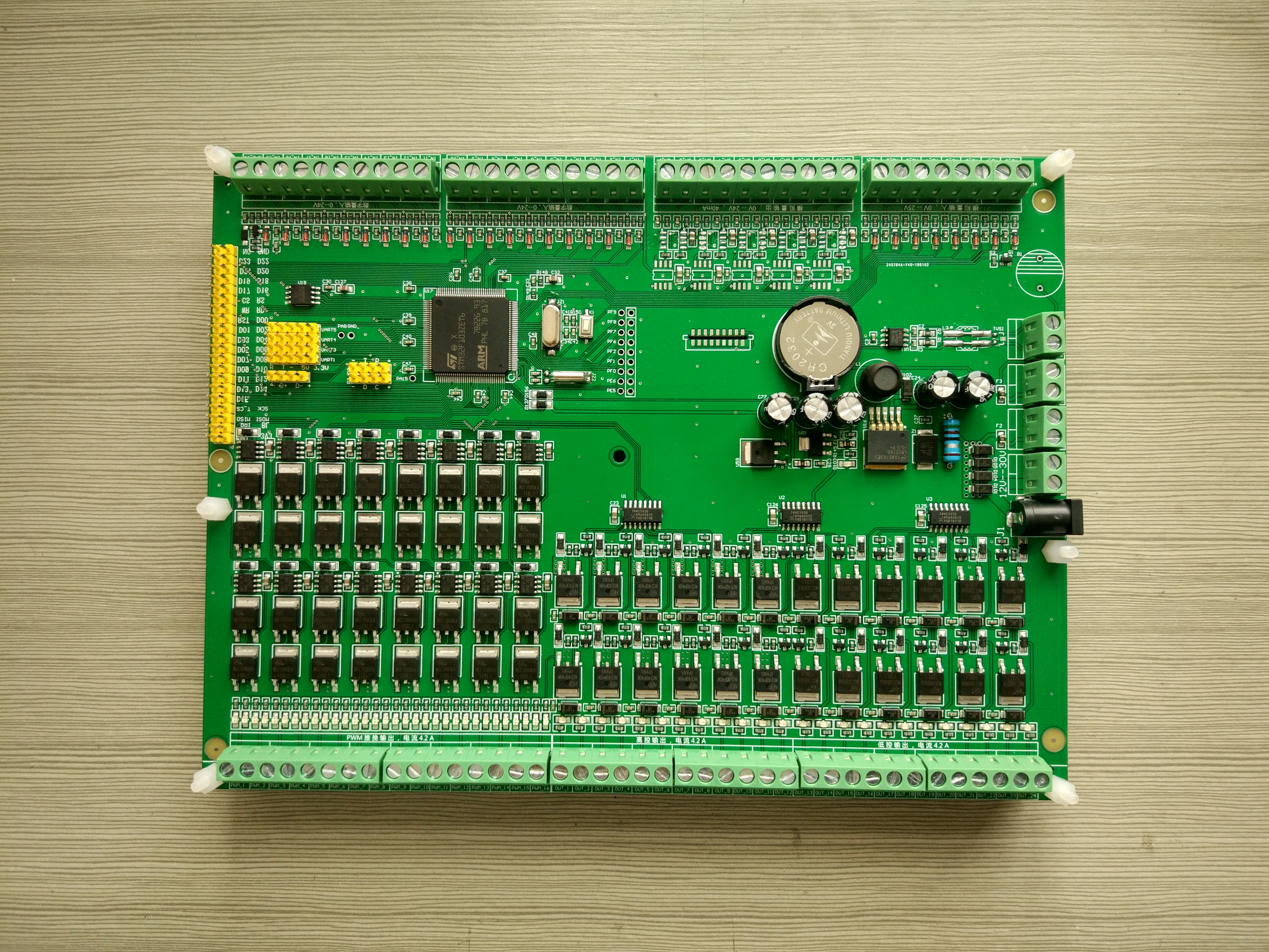

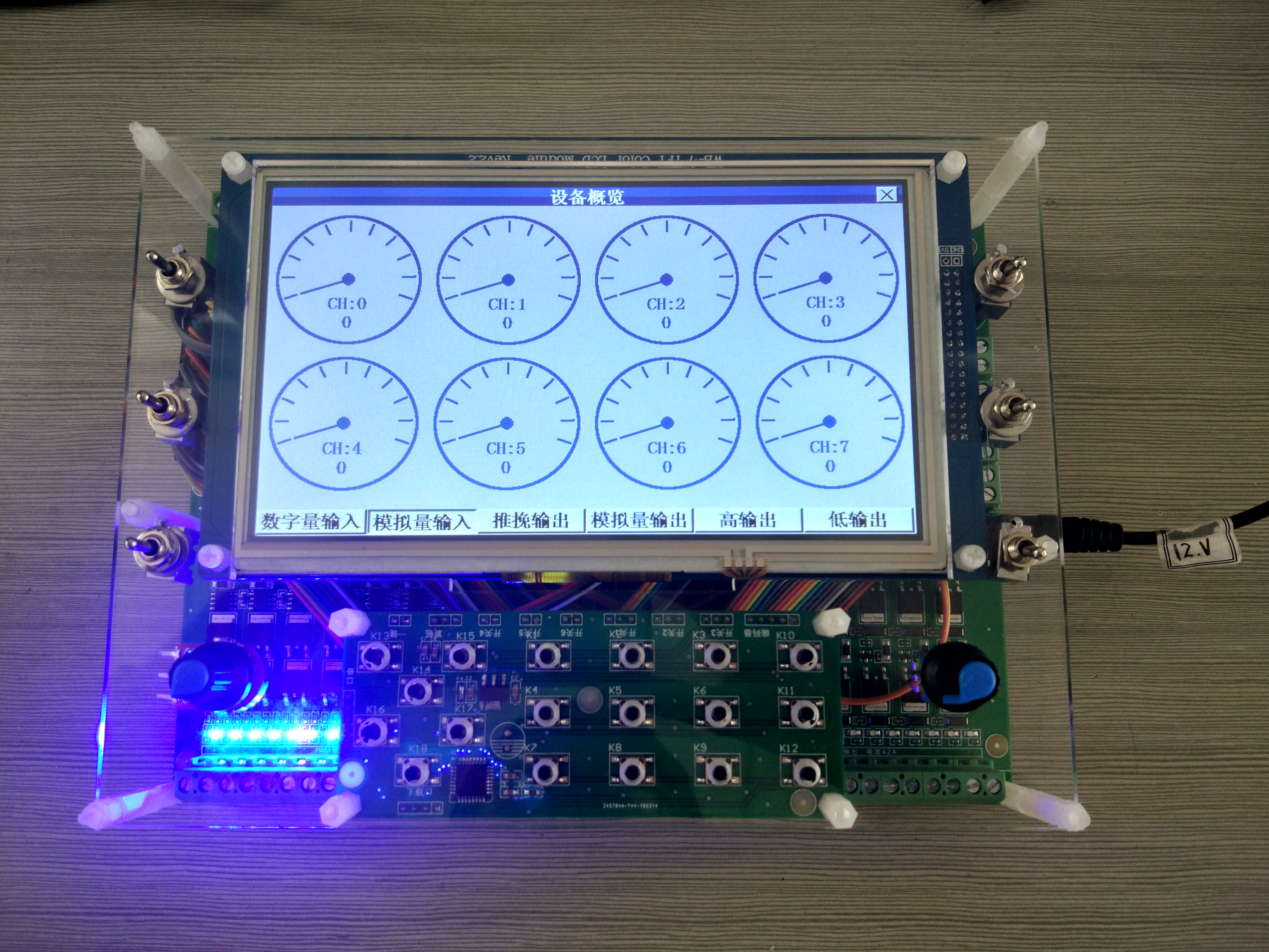

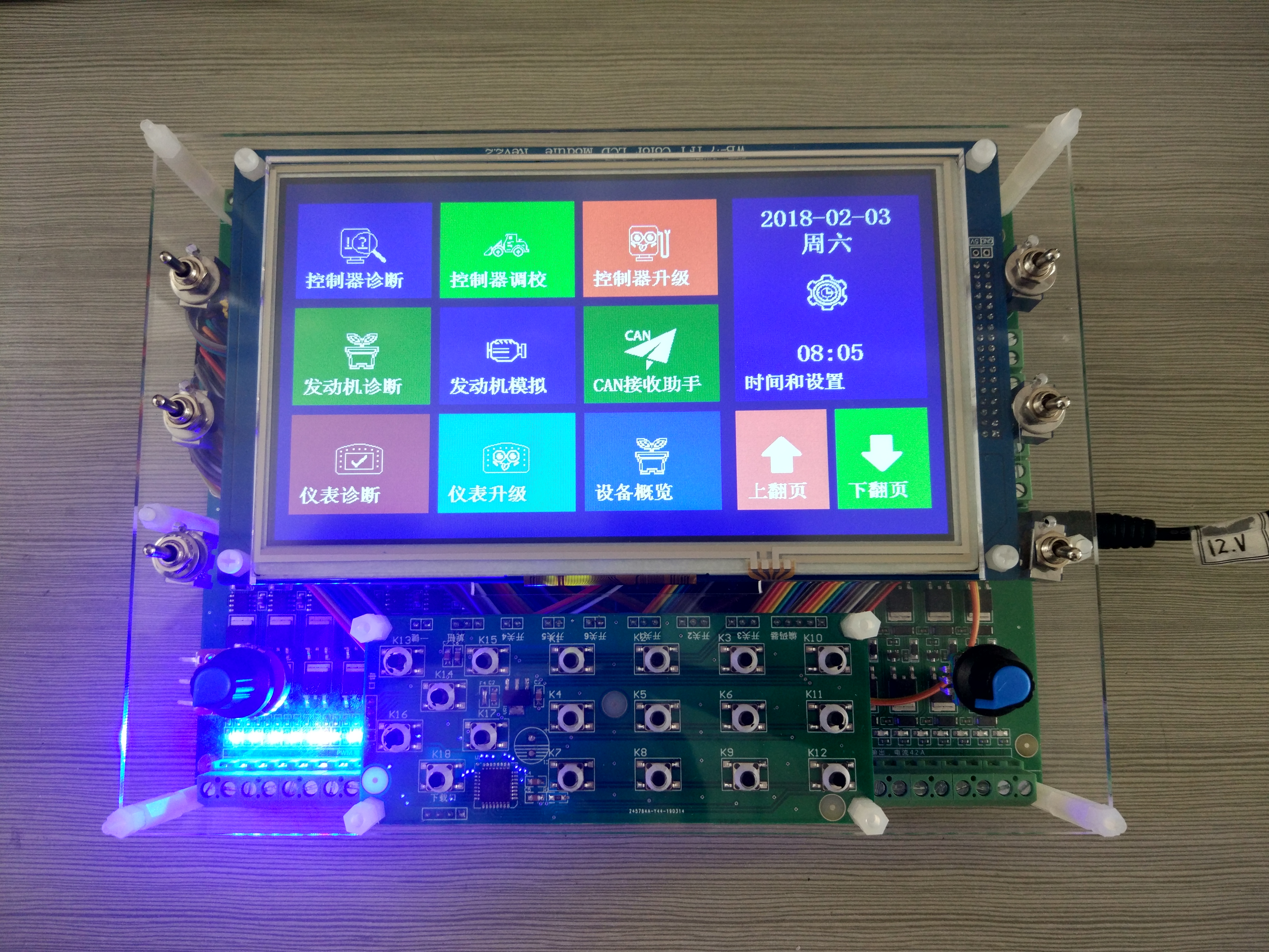

开源一个103的项目,ZET6,144脚
开源一个103的项目,ZET6,144脚,
20路数字量输入,
8路模拟量输入,
10路模拟量输出,
16路PWM推挽输出(H桥),
12路高输出(PMOS),
12路低输出(NMOS),
1路CAN总线通信,
3路TTL串口通信,

PCB文件:TestEr_20190715.zip
原理图文件:TestEr原理图.zip

屏幕多少钱?

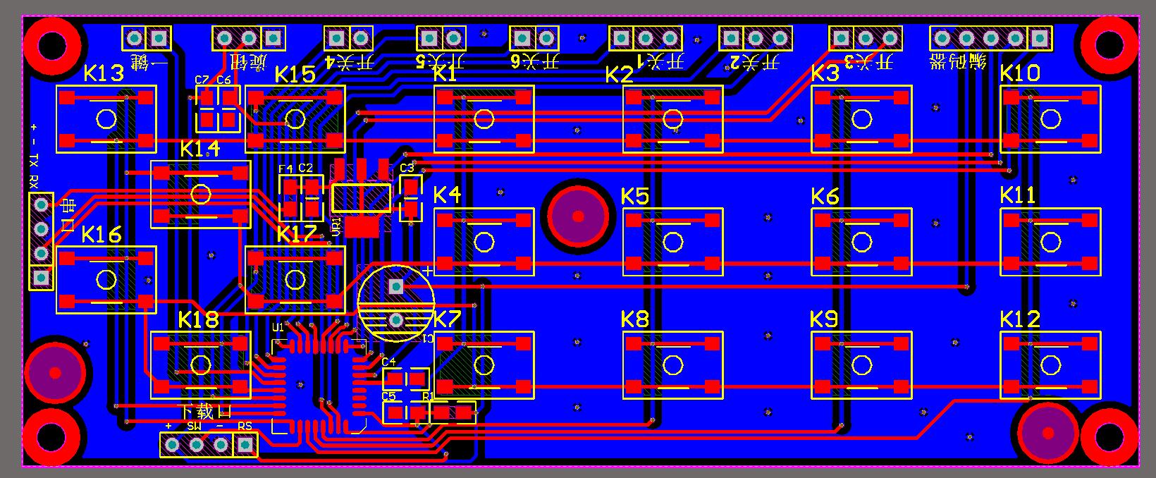

下面有一个用stm8做的串口键盘
硬件原理图:Key_UART_sch.zip
硬件pcb   :Key_UART.zip

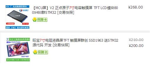

屏幕可以用正点原子  7寸  800x480的 MCU屏
或者是 SSD1963芯片驱动的其他屏

这个GUI是自己写的吗?有没有使用说明啊。感觉这个比较小啊。

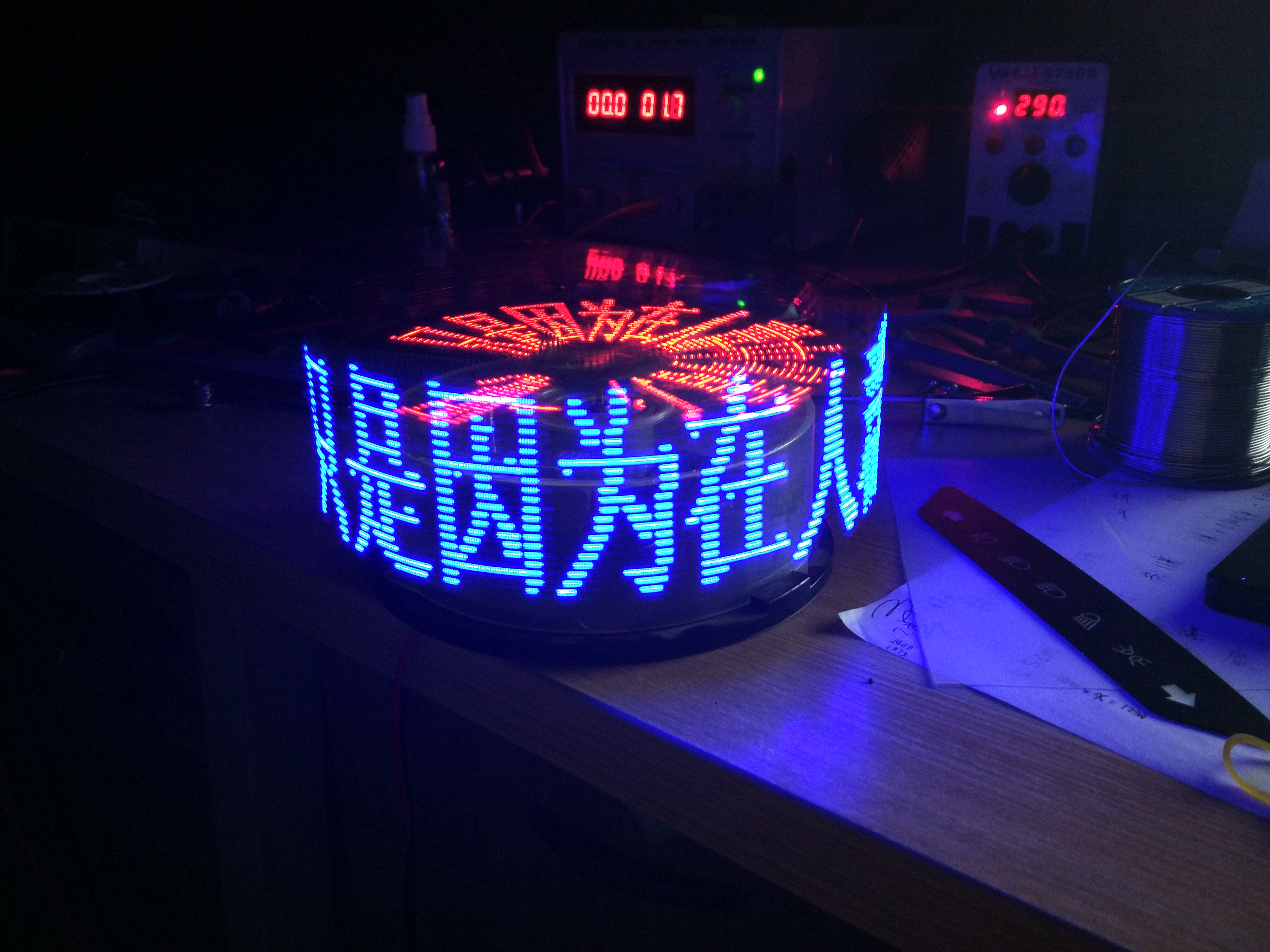

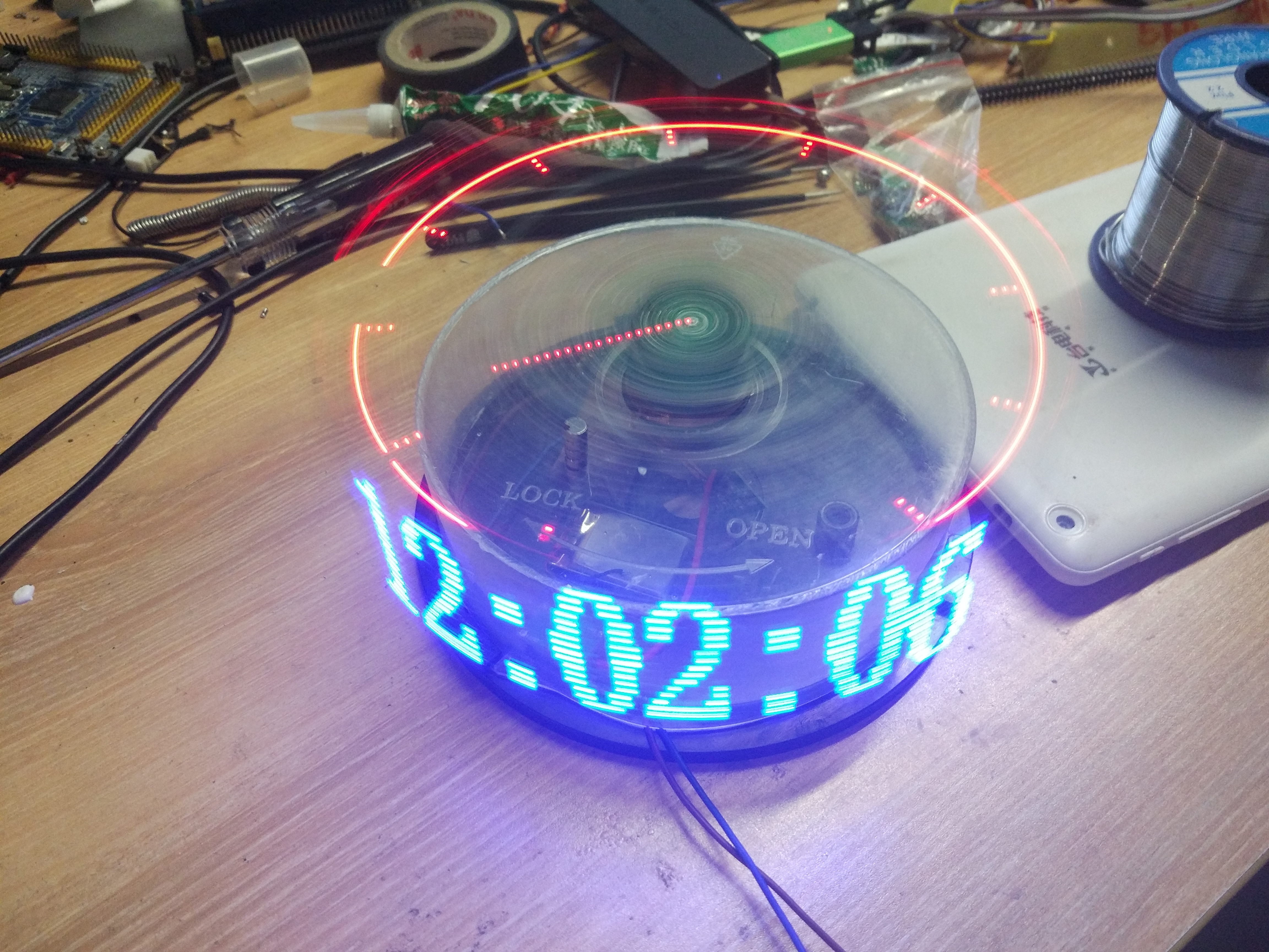

GUI是自己写的,基本上就是 画框 填充 按钮 文字 的组合,没有炫酷的效果,可能会有点失望
可以移植到各种点阵屏幕,比如下面这个
后续我会把它也开源,敬请关注

三步法写GUI
1. 定义窗口控件变量  Window_str Pag_Window;    // 窗口变量
2. 窗口 初始化函数   GUI_Windown_Creat(&Pag_Window, 0, 0, GUI_width, GUI_hight, 24, "示例窗口");    // 初始化窗口
3. 窗口 显示刷新      GUI_Windown_show(&Pag_Window);    // 绘制窗口
具体请看源代码

我之前一直以为是EMWIN做的。没想到是自己写的。自己写占的RAM小很多吧?

像是电机通用控制板

哇哦,好漂亮的板子,这是各类电机电路吗,
下载学习下

这个旋转LED显示器好漂亮。有个疑惑上面旋转的板子是如何供电的,电刷吗?

板子结构很漂亮啊,学习了,后续做数据采集可以参考lz

屏幕用的中RGB屏还是8080屏

低端MCU用SSD1963驱动方案反倒比较贵吧

这个数字输入没用光耦隔离?
