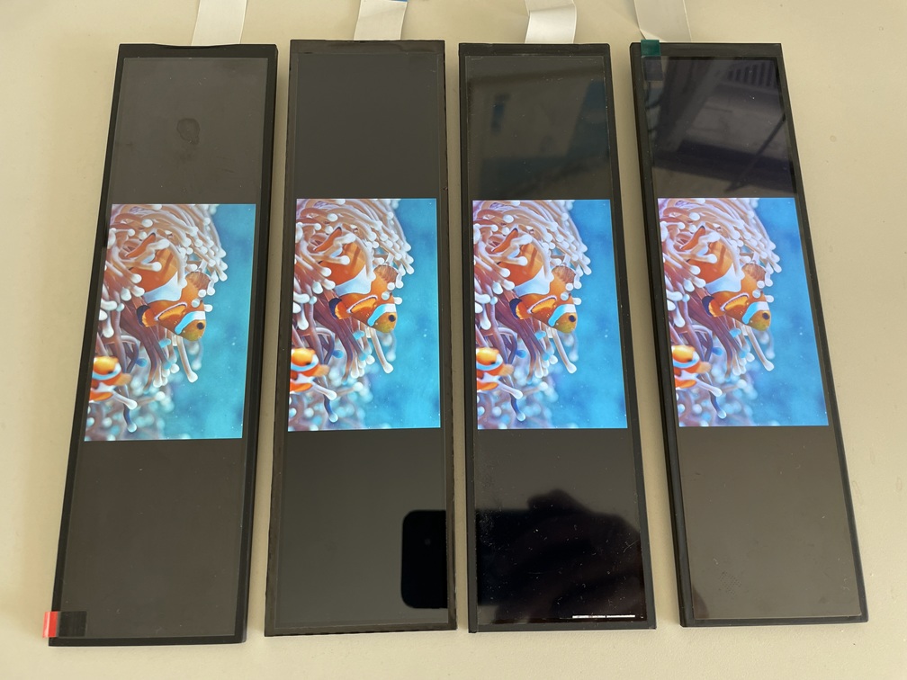

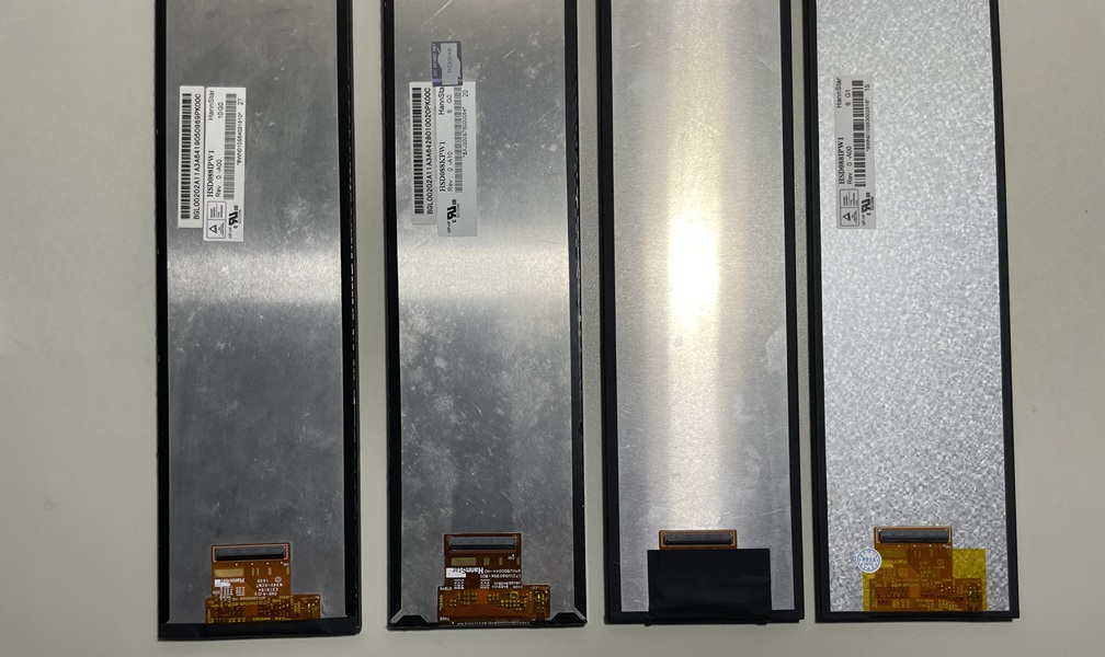

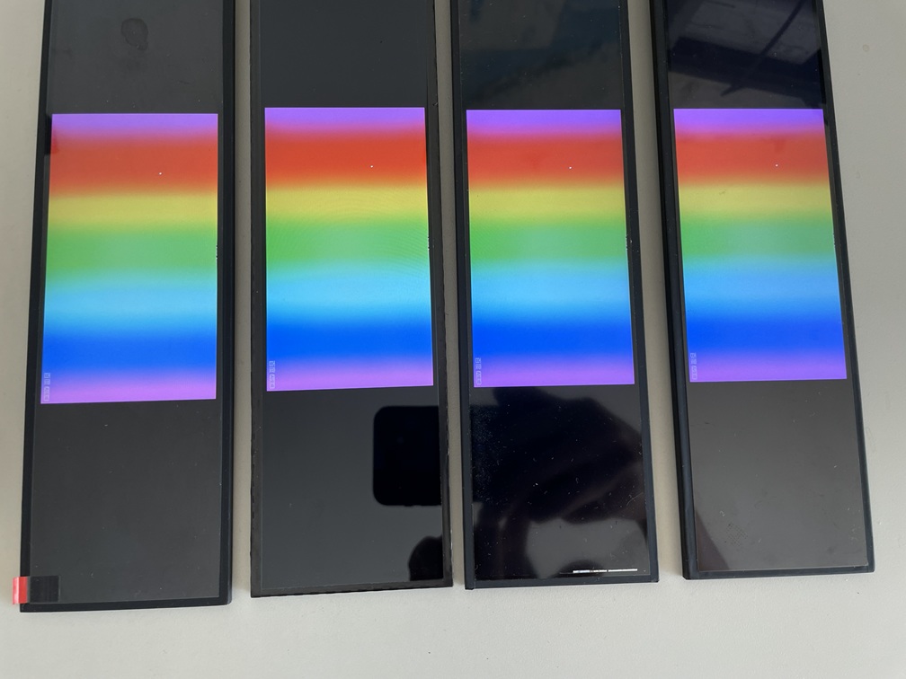

楼主 #26 今天 11:42:28
wuyu
注册时间: 2021-10-10
已发帖子: 54
积分: 167
Re: 用T113-S4搭建一个8.8寸长条屏HMI开发平台
测试了四款8.8寸长条屏,左面的两个是翰彩原装,右面两个是国产。
