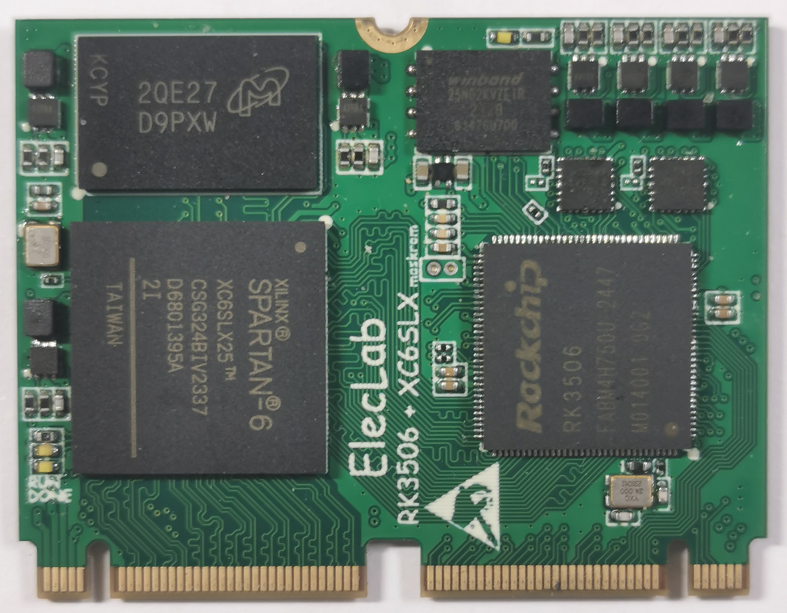

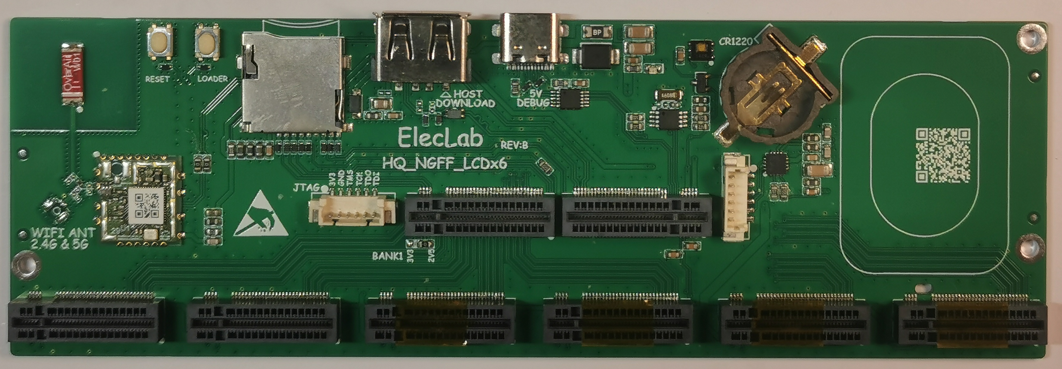

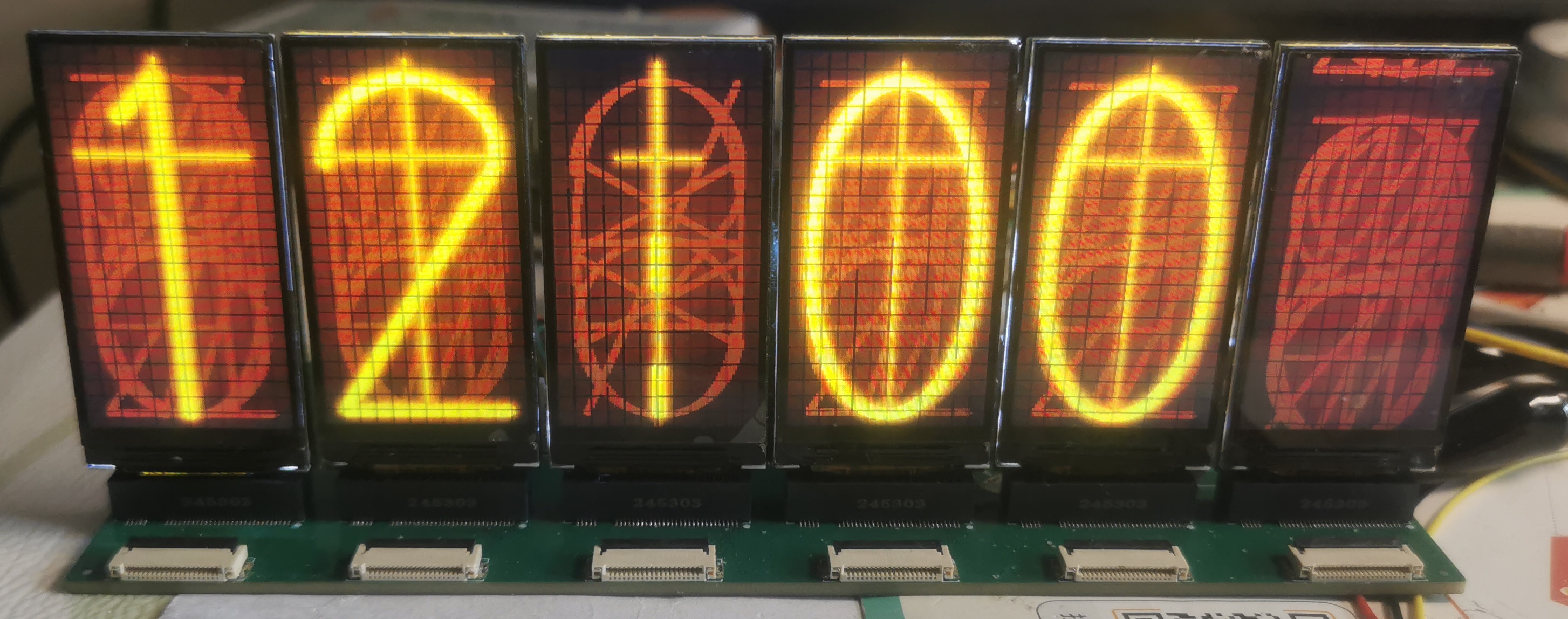

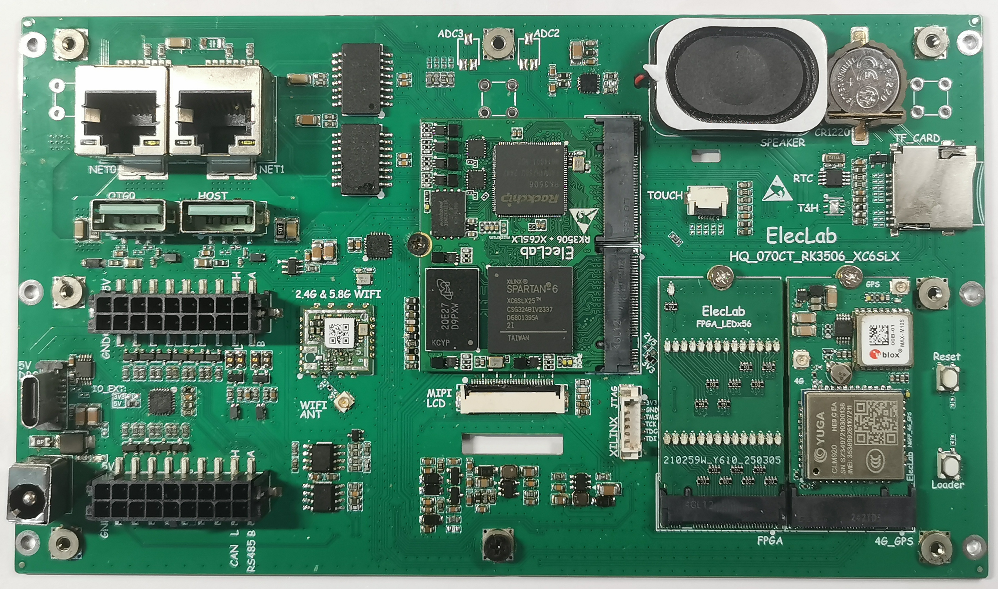

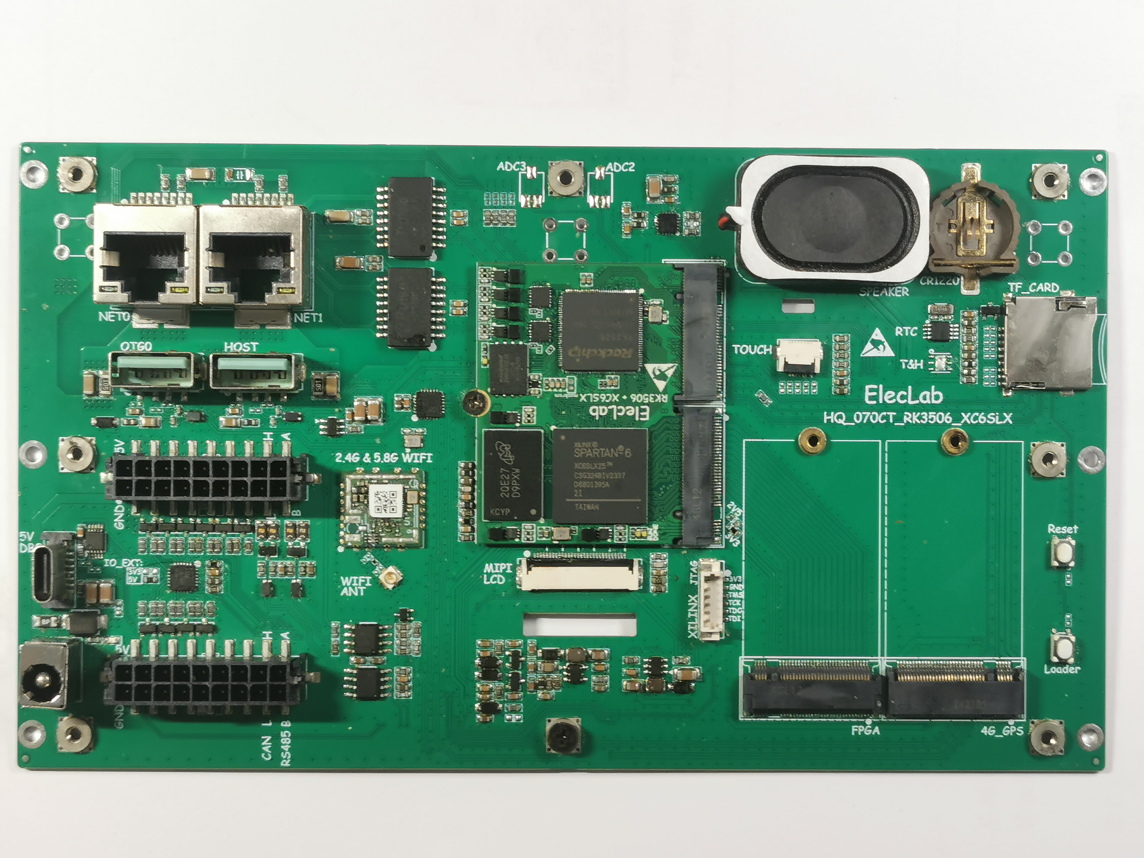

另外一个T113+FPGA的板子
T113-S4+XC6SLX45_Top_PCB.jpgIMG_20250826_084720_edit_1277261308744686.jpgIMG_20250826_083815.jpgIMG_20250826_084531_edit_1277183319258239.jpgIMG_20250826_085907_edit_1277550961671204.jpgIMG_20250826_085935_edit_1277520607723292.jpgIMG_20250826_092110_edit_1277801144221686.jpgRK3506_XC6SLX_GW1NSR-4C_6LCD_LOGO.jpgHQ_019X6_Red_Tube_New_Board.jpgIMG_20251025_164735_edit_120753596271155.jpgT113-S4+XC6SLX45_6xLCD.jpg

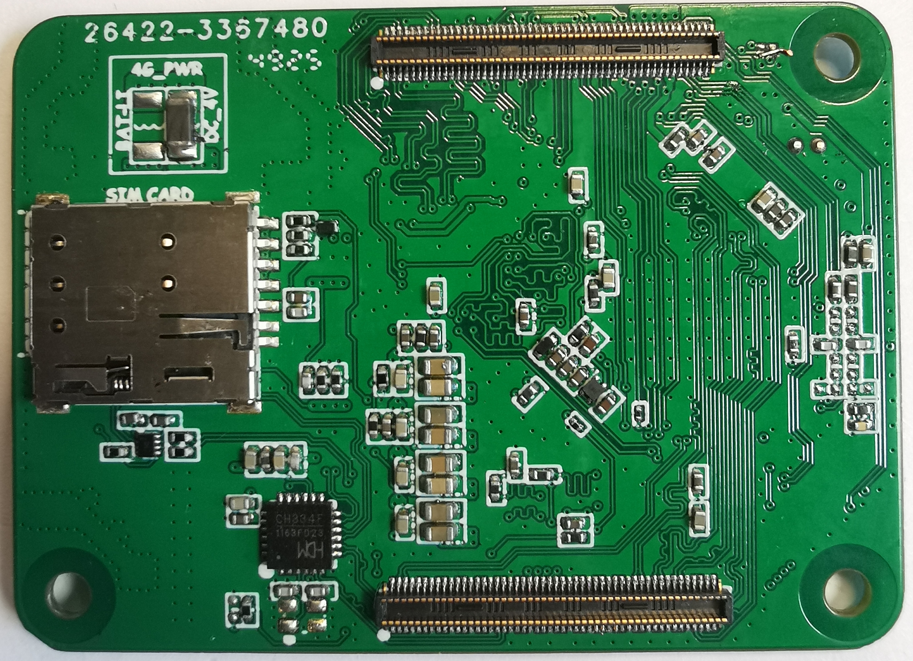

另外一个树莓派兼容的加了4G模块和AIC8800D80的T113板
IMG_20251207_104043_edit_1359487587011306.jpgIMG_20251207_104258_edit_1359633195607117.jpgIMG_20251207_103554_edit_1359181211408228.jpgIMG_20251207_103734_edit_1359301459298834.jpg

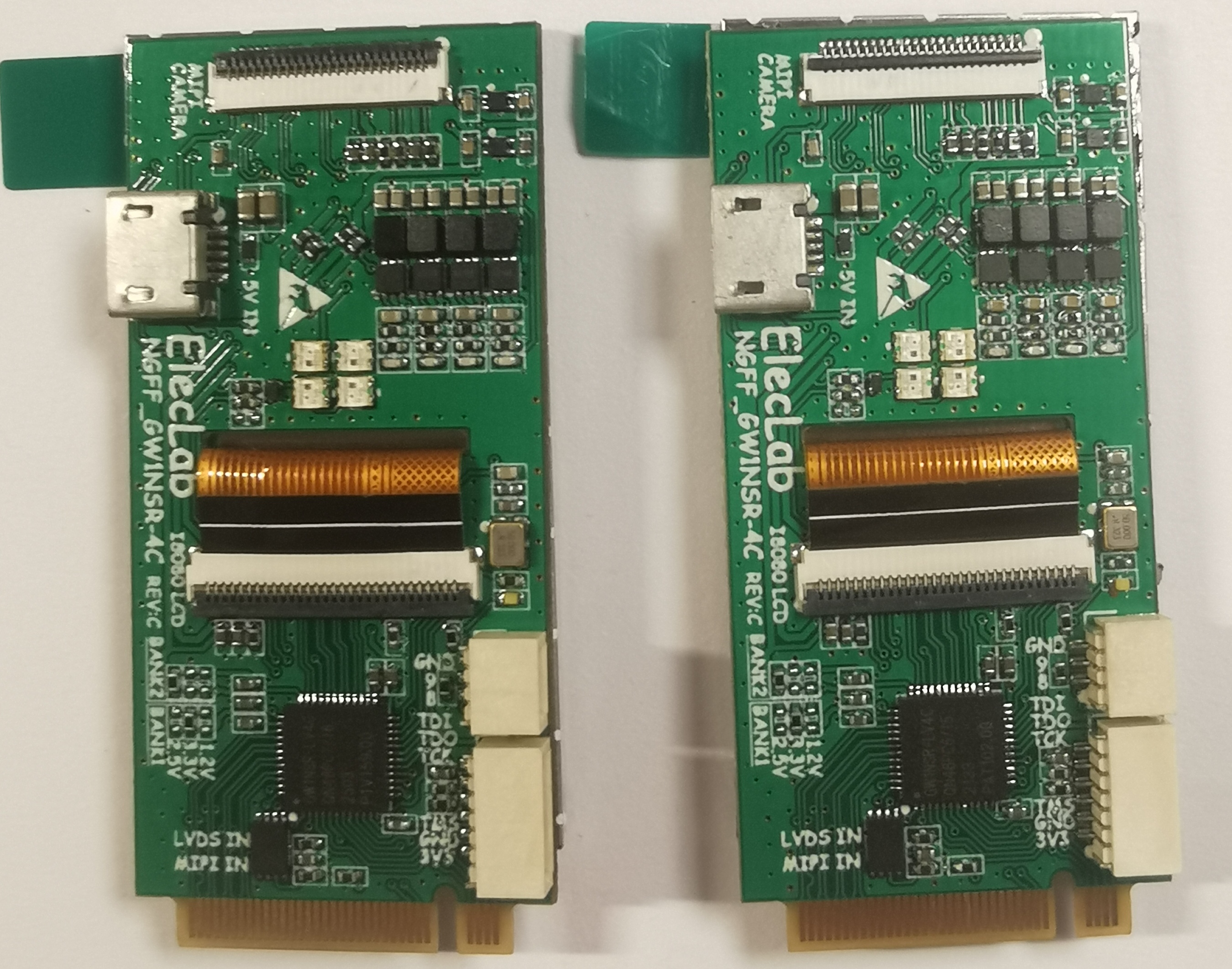

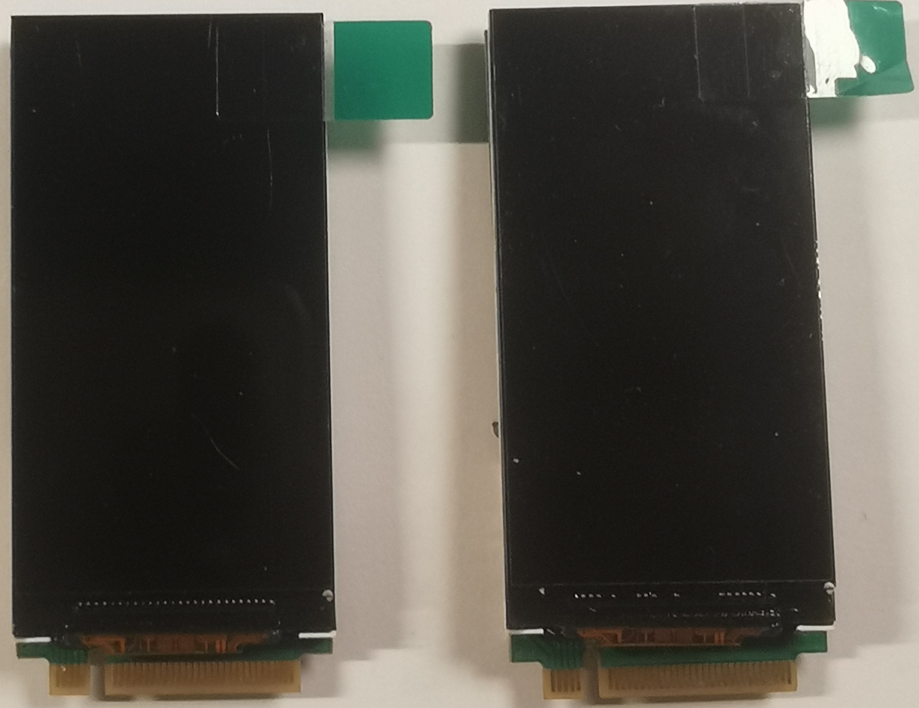

嗯,验证了一些FPGA,也发上来,JTAG用的4232下高云的FPGA可同时2路,另外2个口做了UART口。
选了3个国产的FPGA和xc6slx,都是有些有意思的小片子
SA5Z-30-D1智多晶的,28nm工艺,30K LE LUT6,乘法器Fmax=500 MHz,内置128Mbit DDR2 Fmax=400MHz,还有一个Cortex-M3 Fmax=250MHz
GW5AR高云的,22nm,23K LUT4,带MIPI D-PHY RX/TX 硬核,内置64Mbits 8bit PSRAM 频率667MHz
GW2AR高云的,55nm,20K LUT4,GPIO 支持 MIPI D-PHY RX/TX,内置64Mbits 32bits SDRAM 频率166MHz

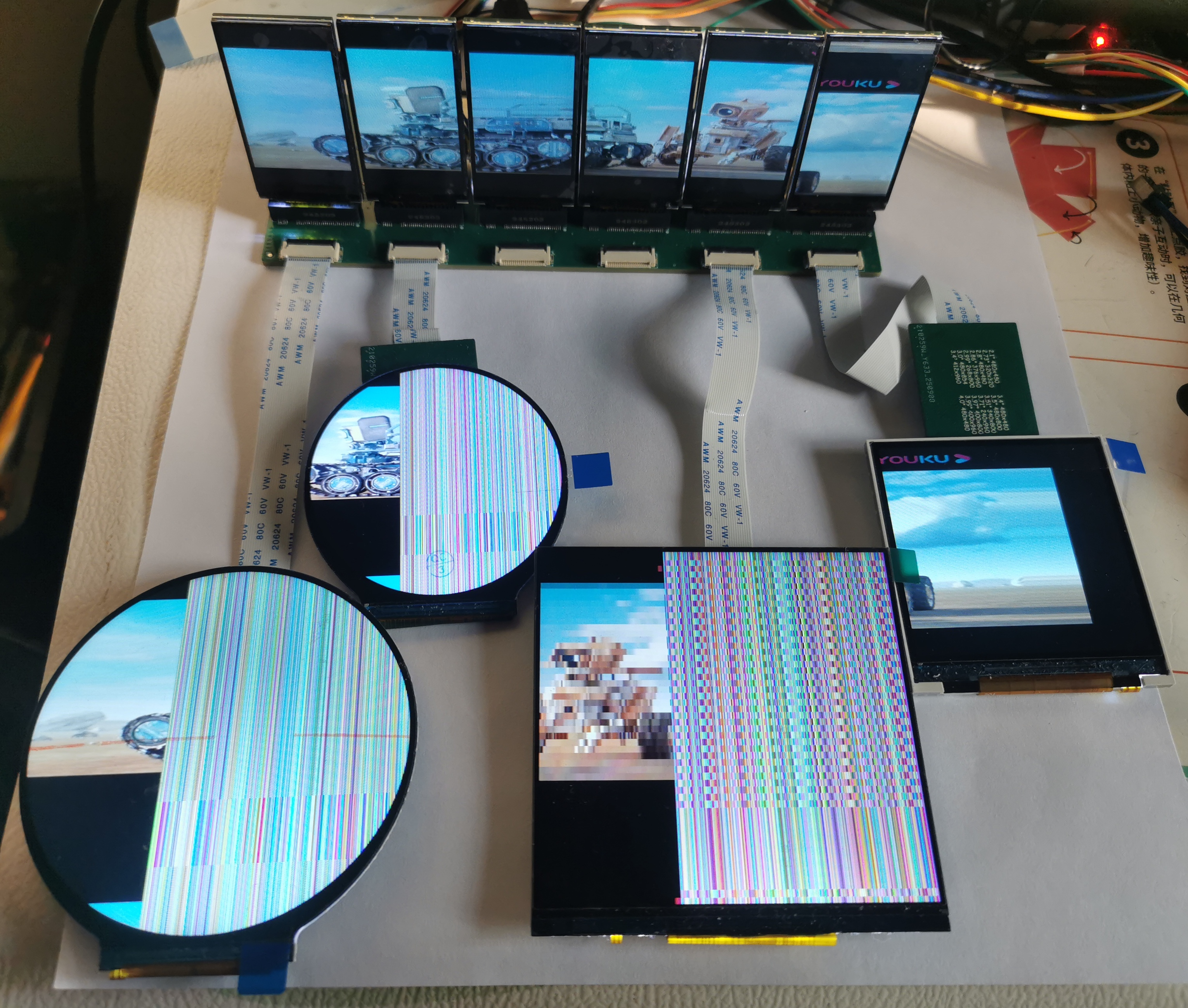

把T113-S4的扩展板搞了个集合,有5" 960x544 amoled/5.5" 720x1280 amoled, 5寸800x480半反半透屏, 5.5寸720x1280全反射屏,5寸552x960 spi墨水屏及其它通用的一些,如40P SPI+RGB666, 40P 4.3" 5"的RGB888,MIPI通用30P  31P。MIPI 6.9“ 280x1424长条屏/8.8" 480x1920长条屏的40P, MIPI 8"/10.1" 800x1280的40P
