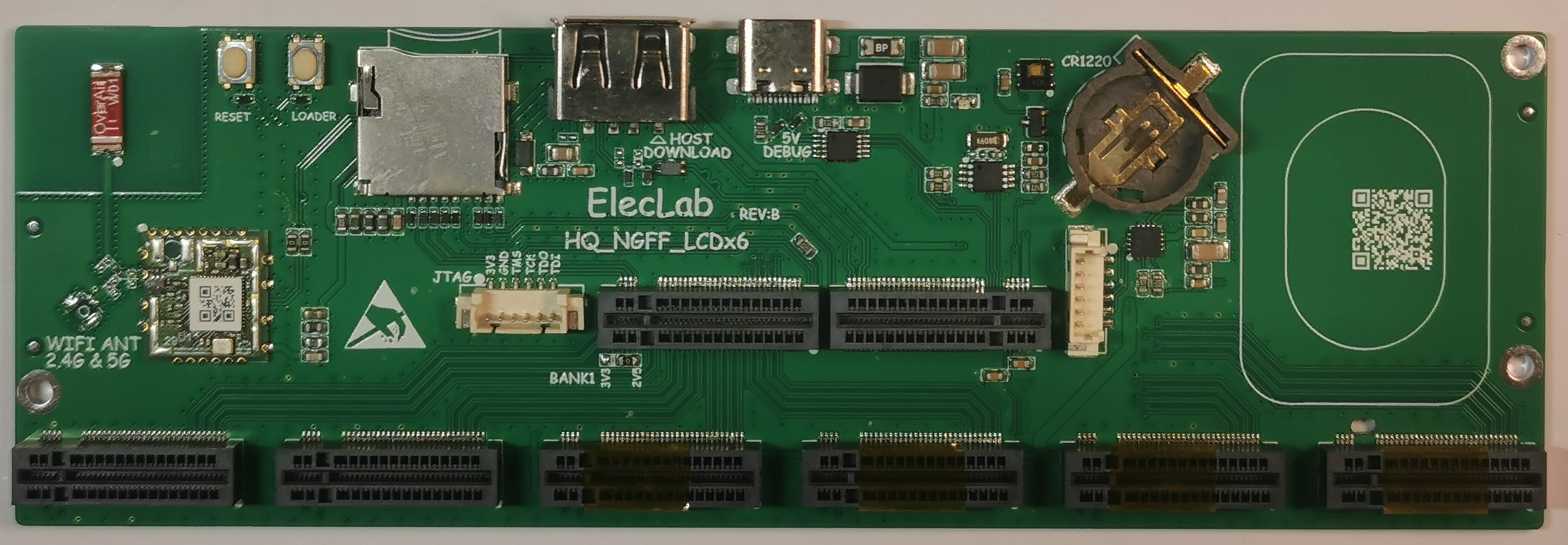

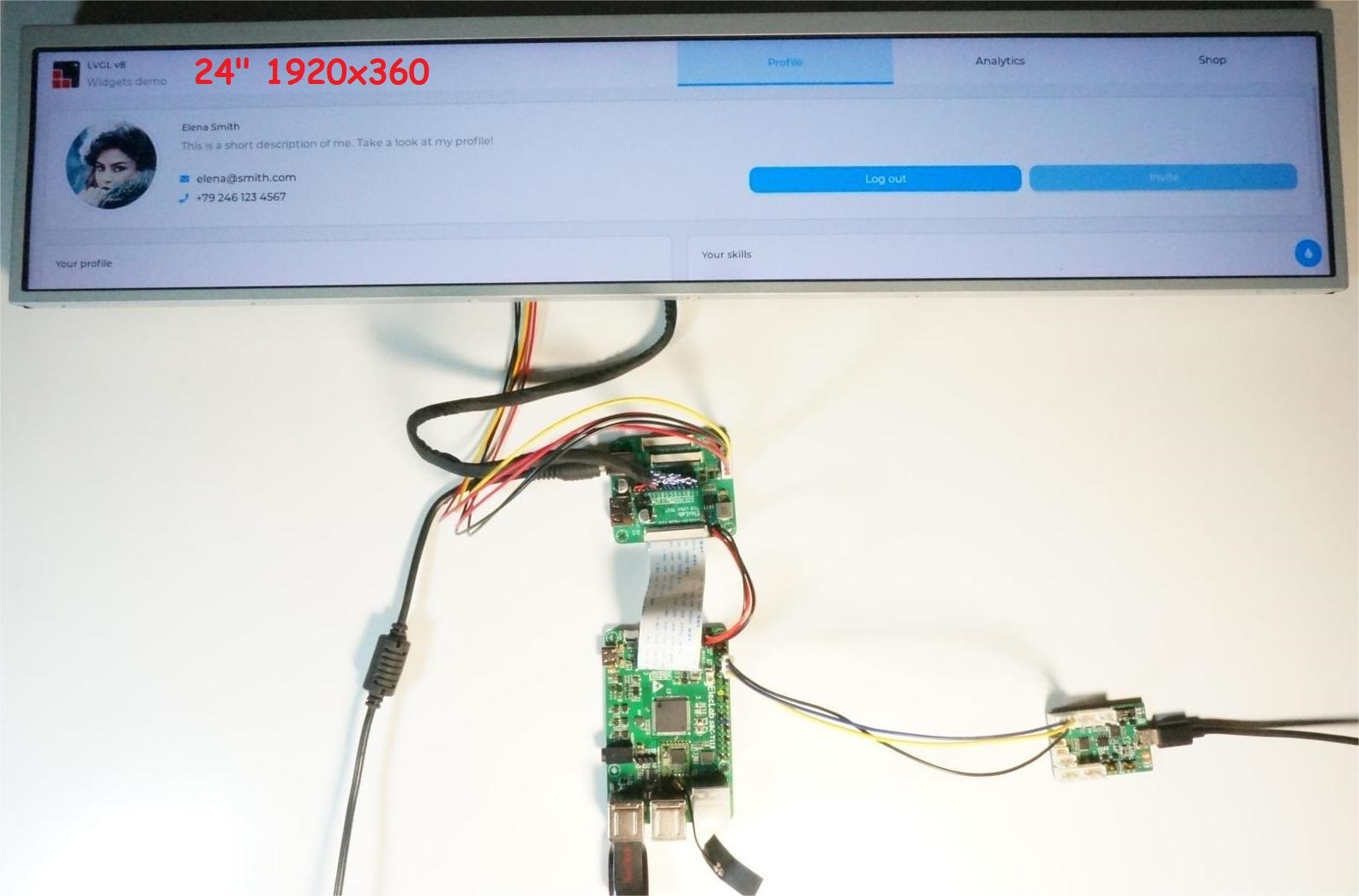

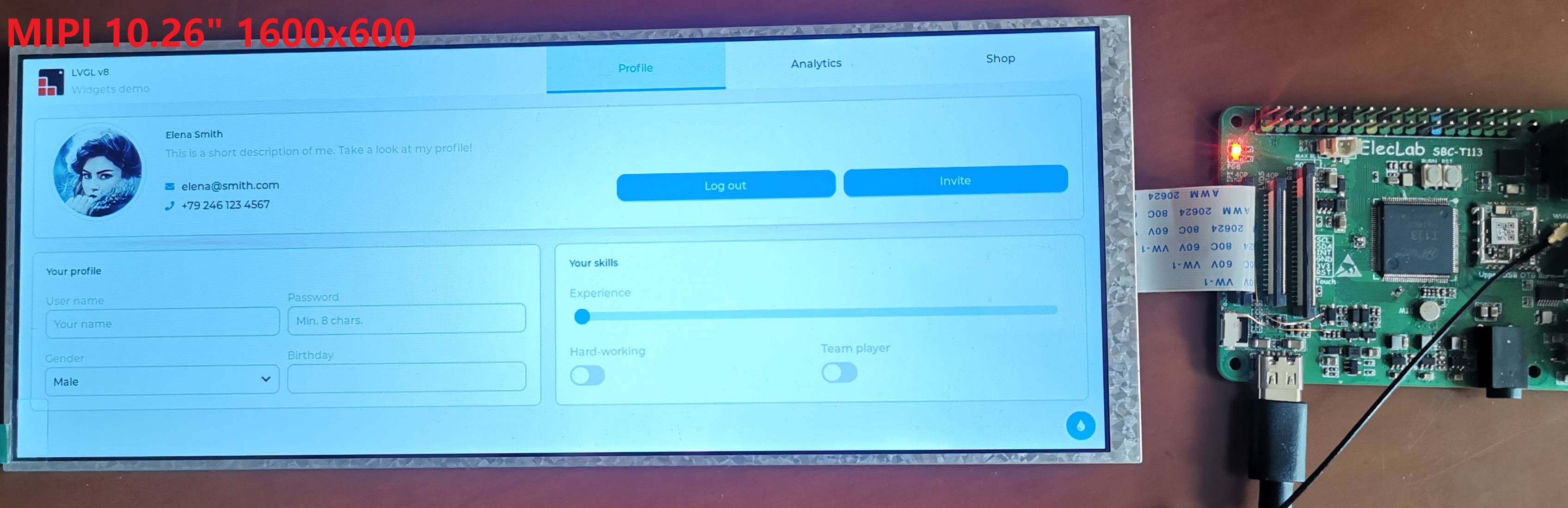

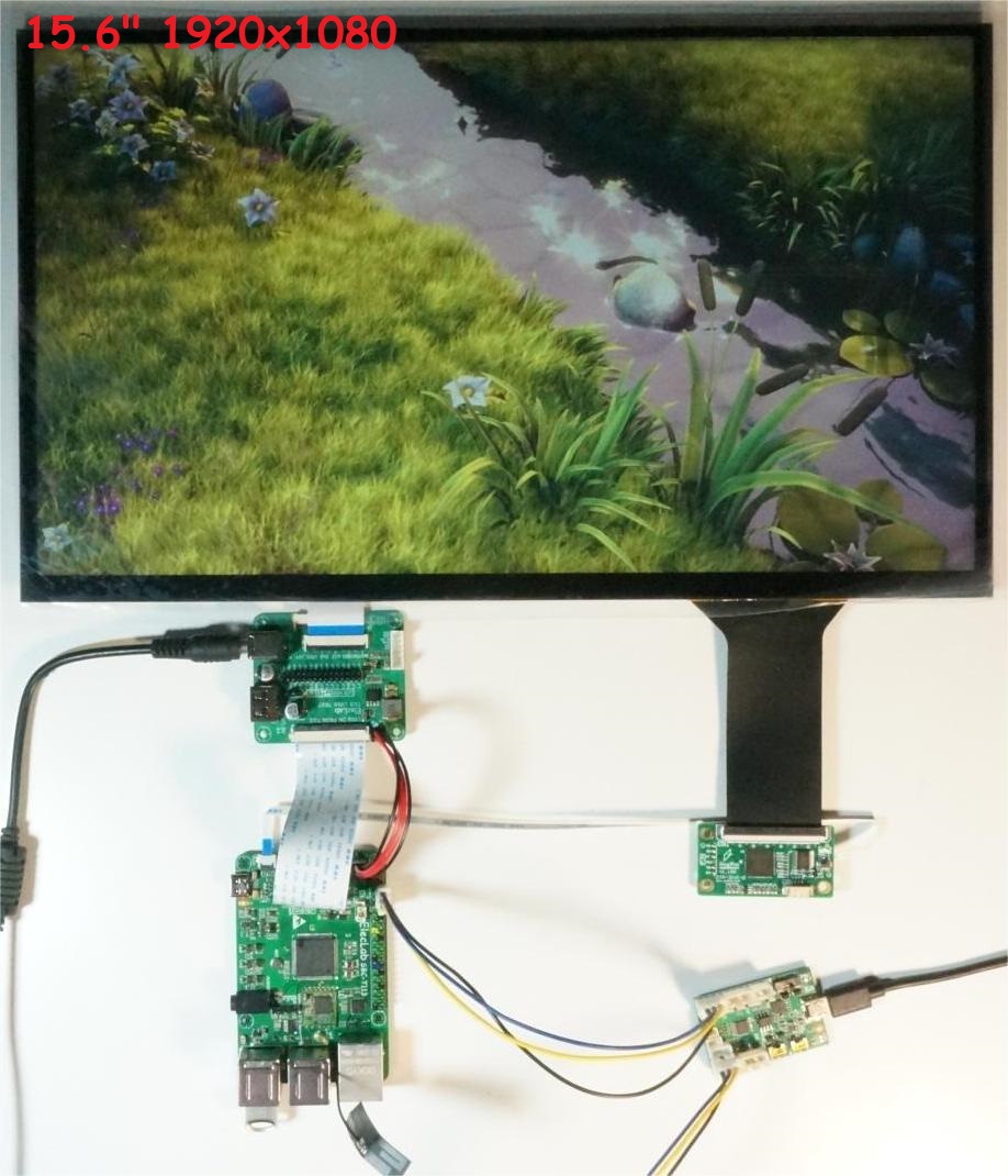

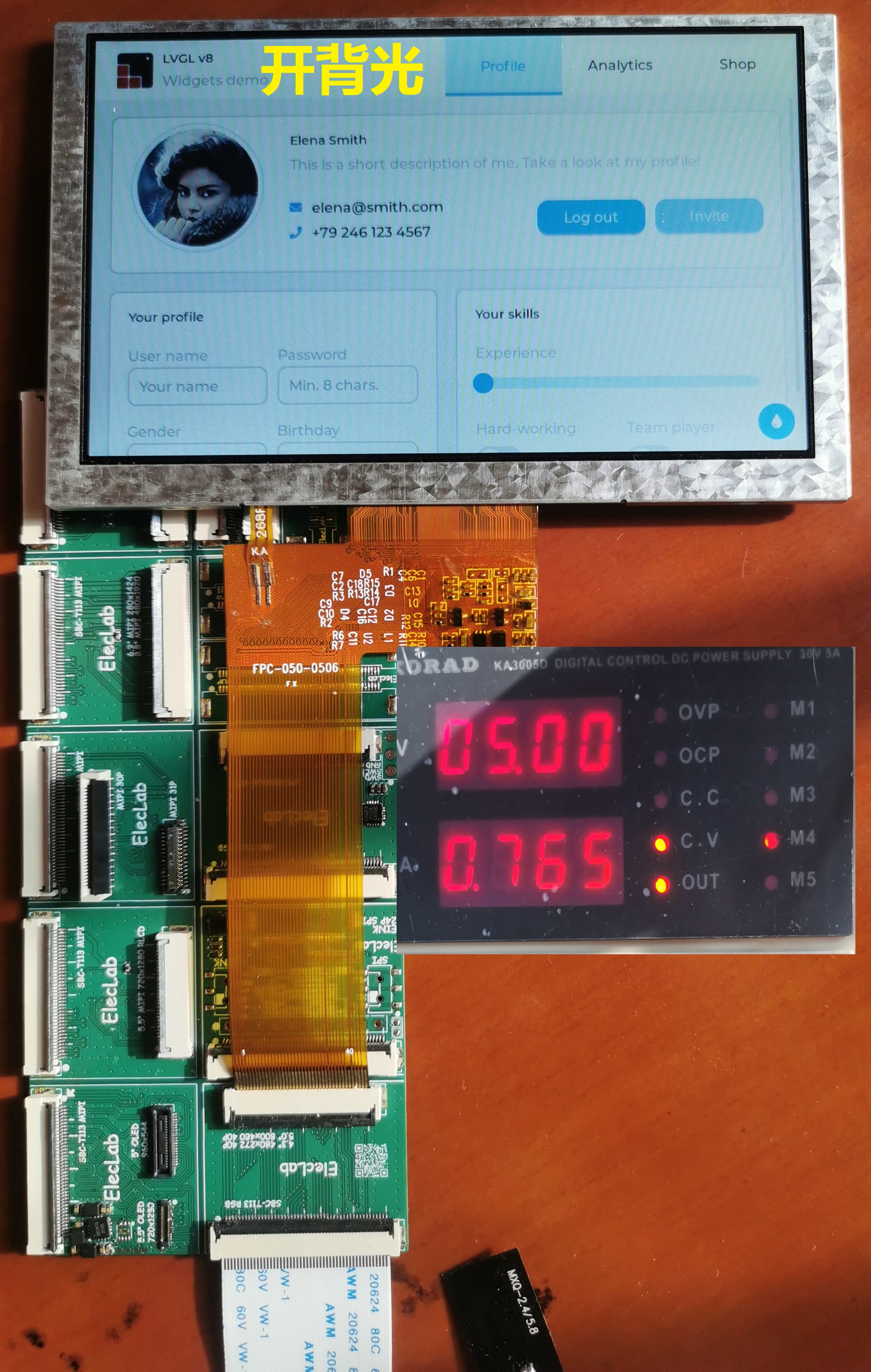

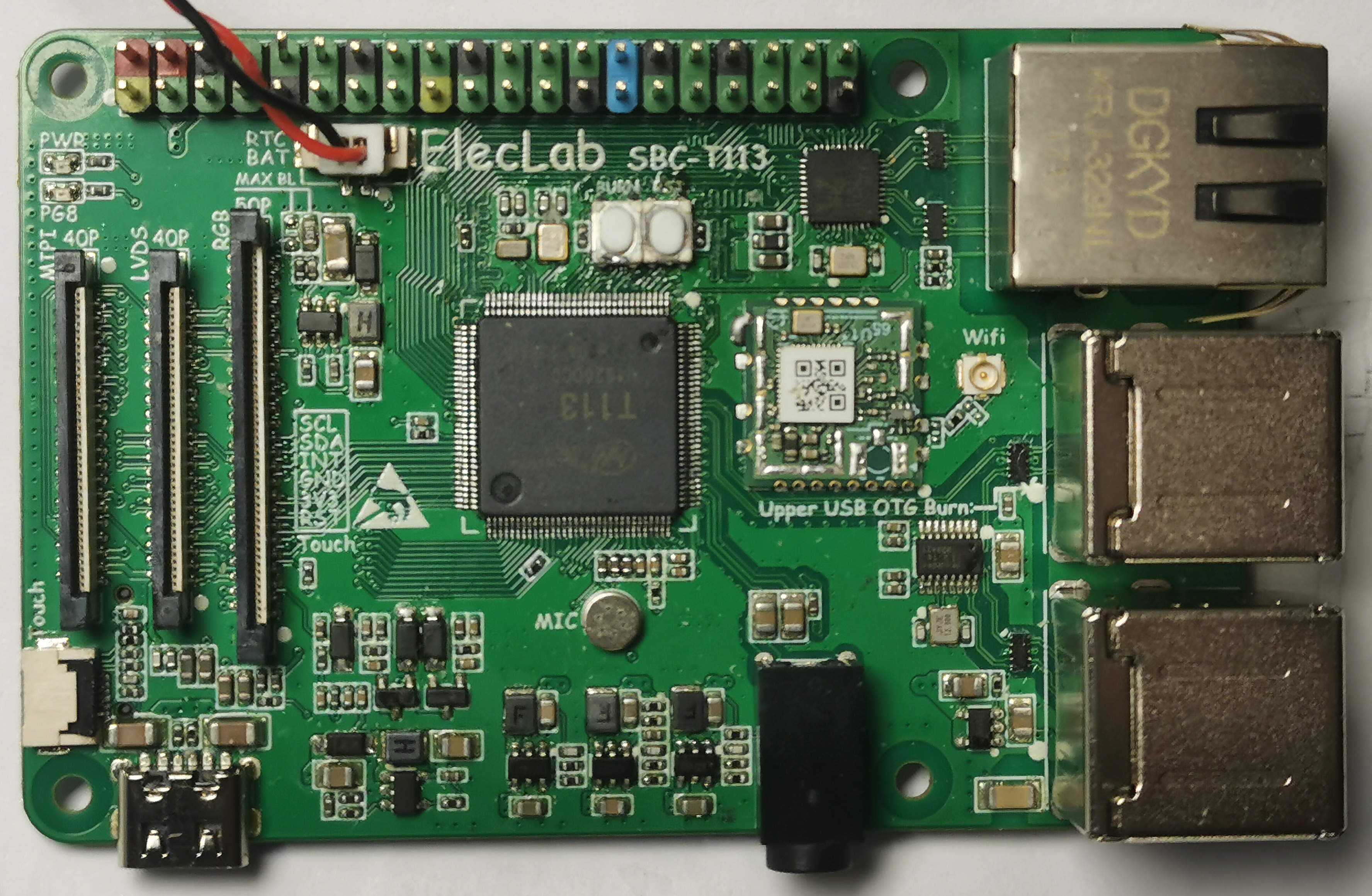

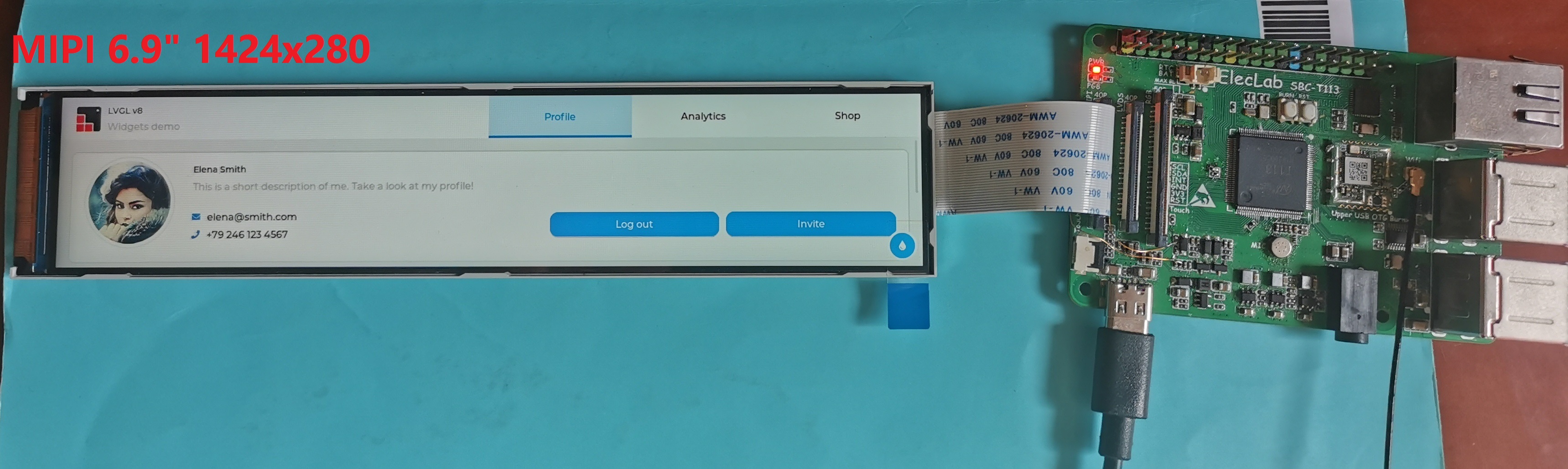

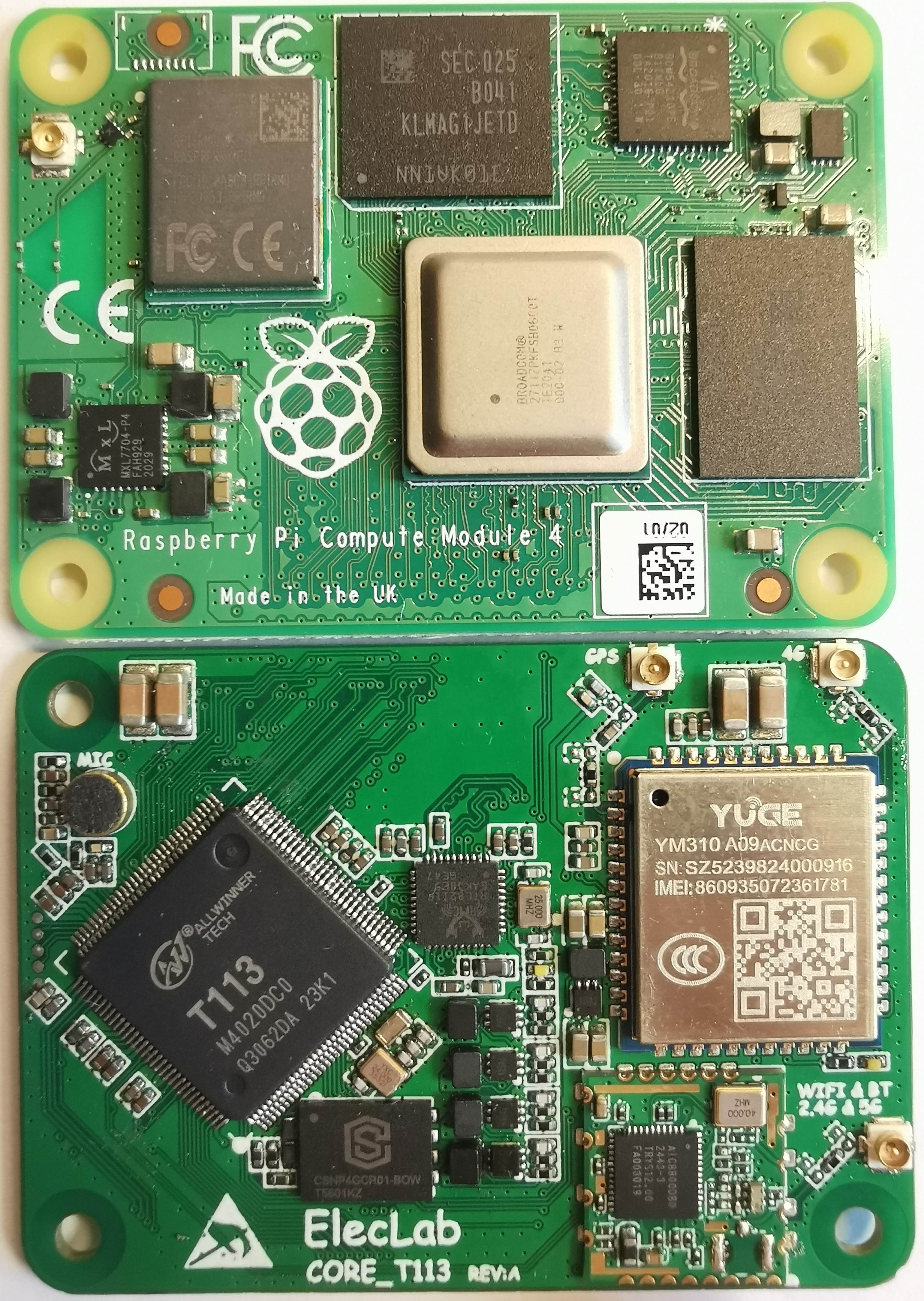

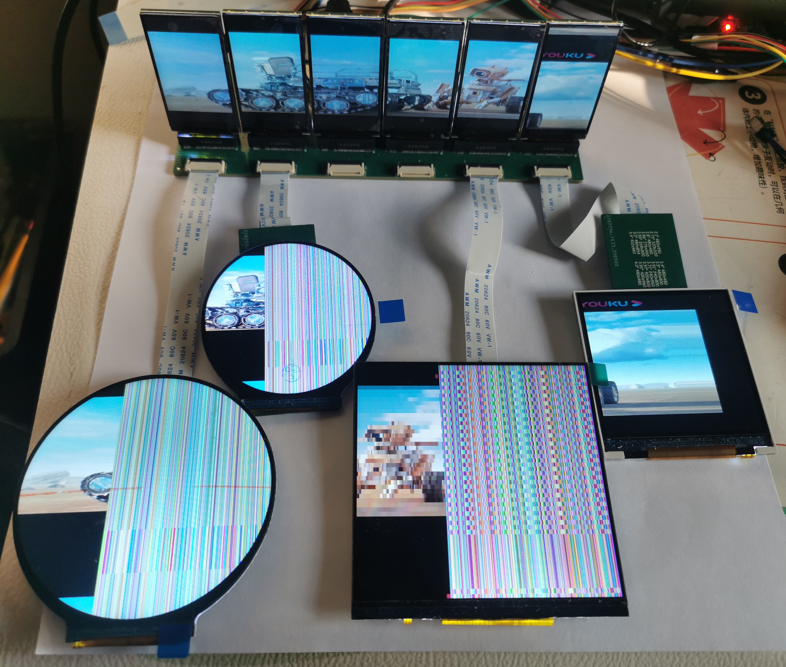

积分: 259
开源点屏神器T113-S4的验证板带MIPI/LVDS/RGB三个液晶插座,并5种MIPI/SPI+RGB/5.5"全反射屏/24P墨水屏板

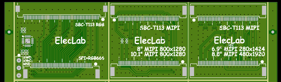

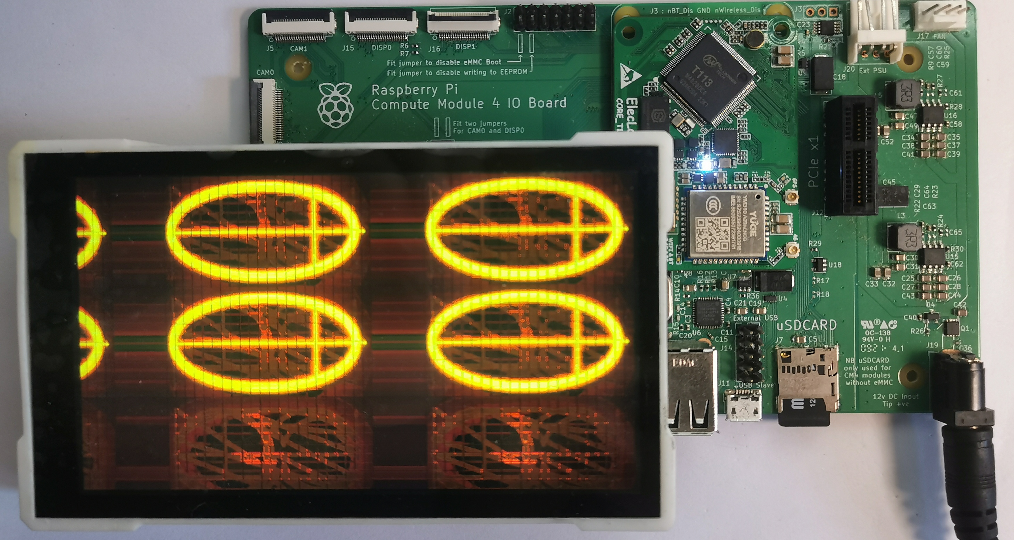

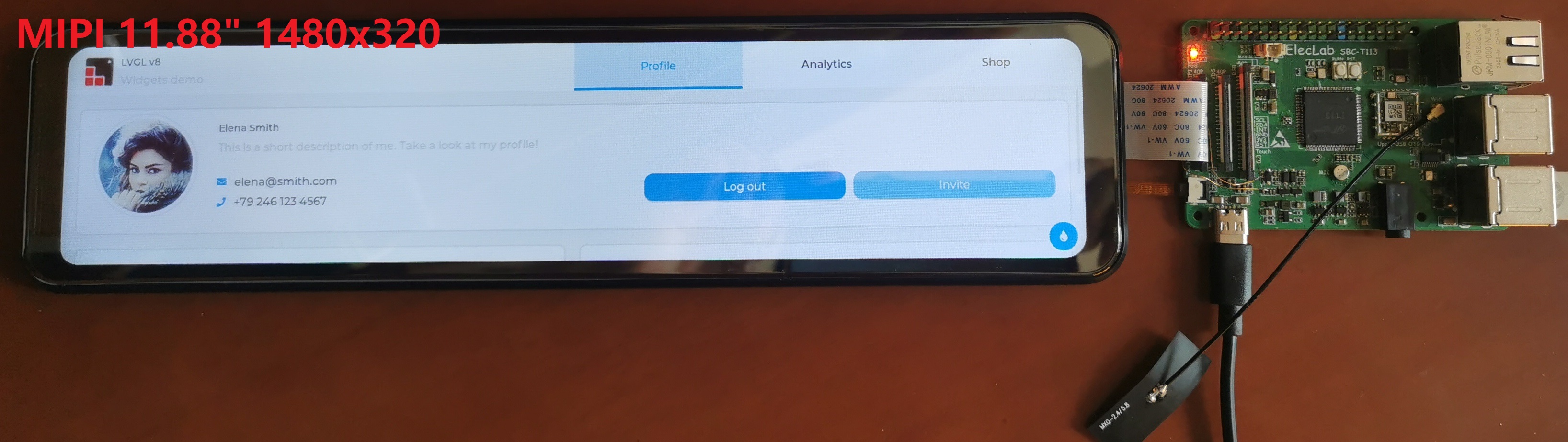

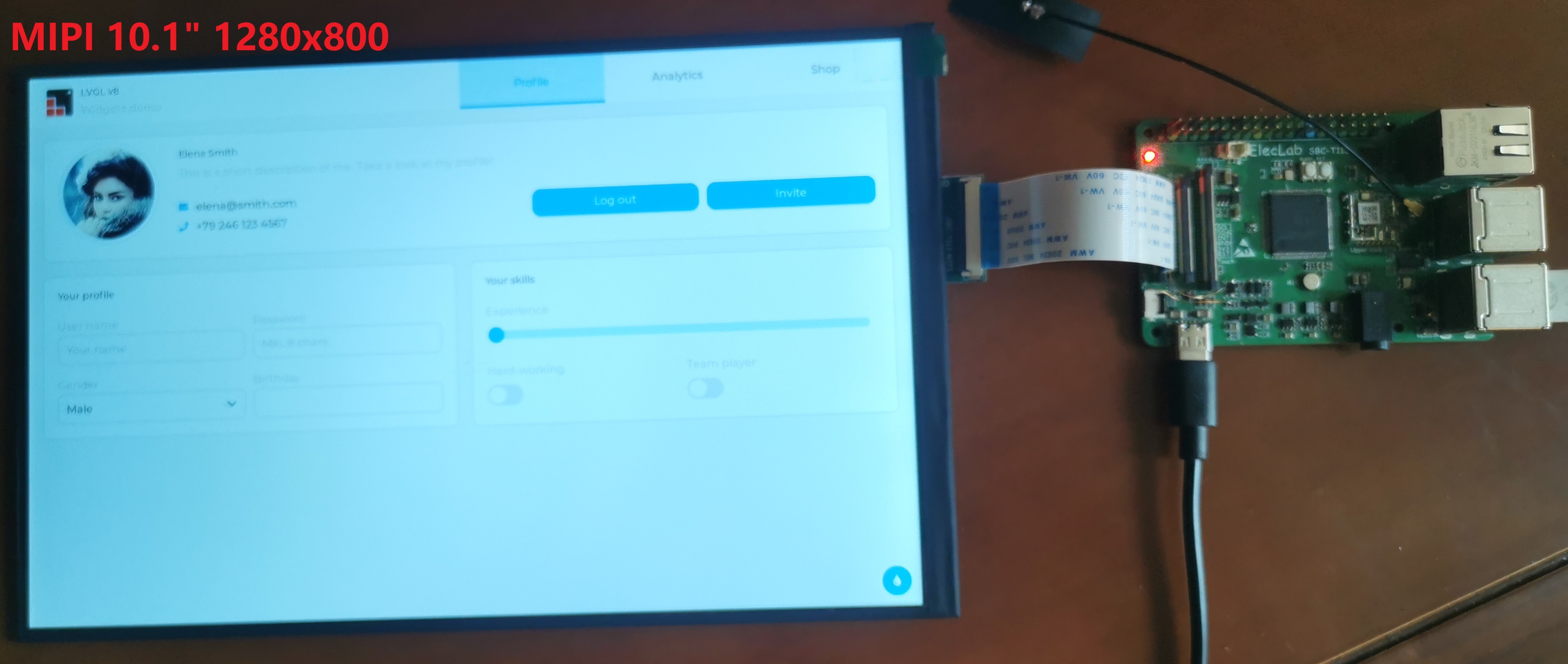

用T113-S3/S4设计的一个依照树莓派外形的验证板,主要有千兆RJ45/双频wifi6/BT5.4, 再主要是外接各种RGB/LVDS/MIPI液晶屏。它可接标准的6.86/7.84/10.26/11.26/10.88 MIPI液晶屏,也设计了MIPI 6.9寸280x1424/8.8寸480x1920长条屏的转接板还有8寸10.1寸800x1280的转接板,这些MIPI屏都已经验证也有案子在用。为些把VGL/VGH/AVDD/VCOM整了上去。具体看如下照片。是用的6层板来设计的,若有朋友感兴趣需要空PCB还有几个空板子我会上架淘宝1元空PCB链接。

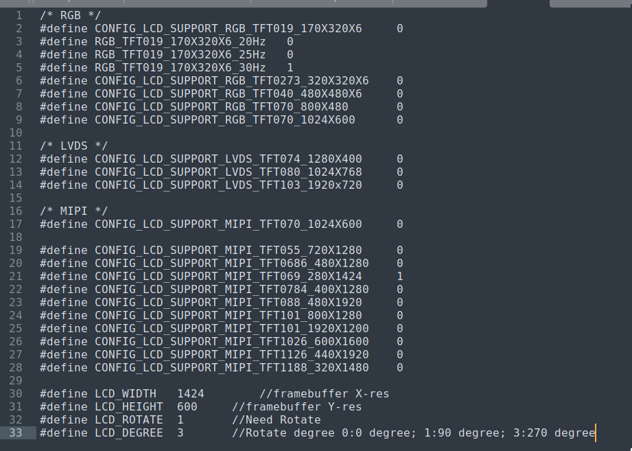

T113-S4可以跑debian12 lxde,只是应用一开内存就没啥了,不过小智也能跑, 片子功能是多,足够折腾的。 原理图PCB是Kicad格式,我会放github, 源码使用Tina5.0 V1.2的 linux 5.4 evb1_auto, 因为有其它板子使用了ledc irda功能,后面我放图片。

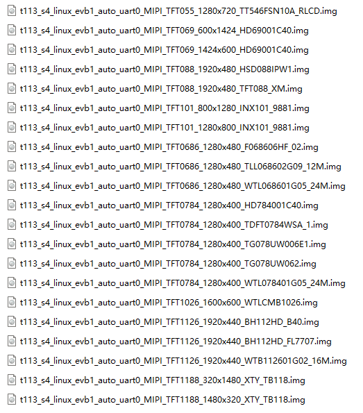

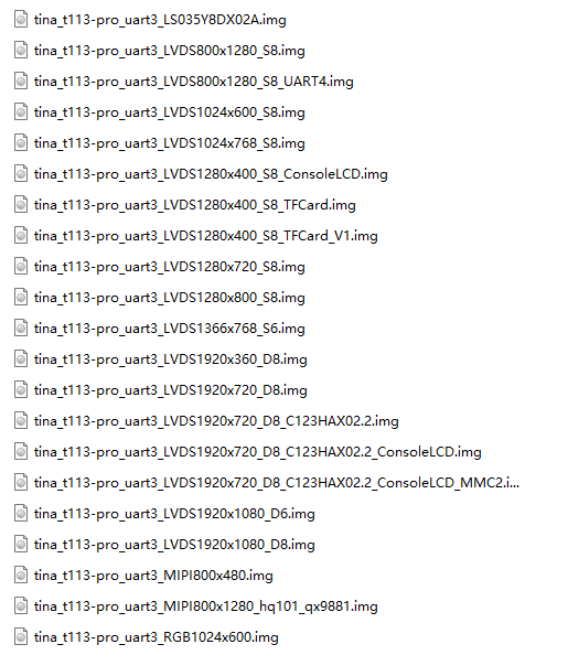

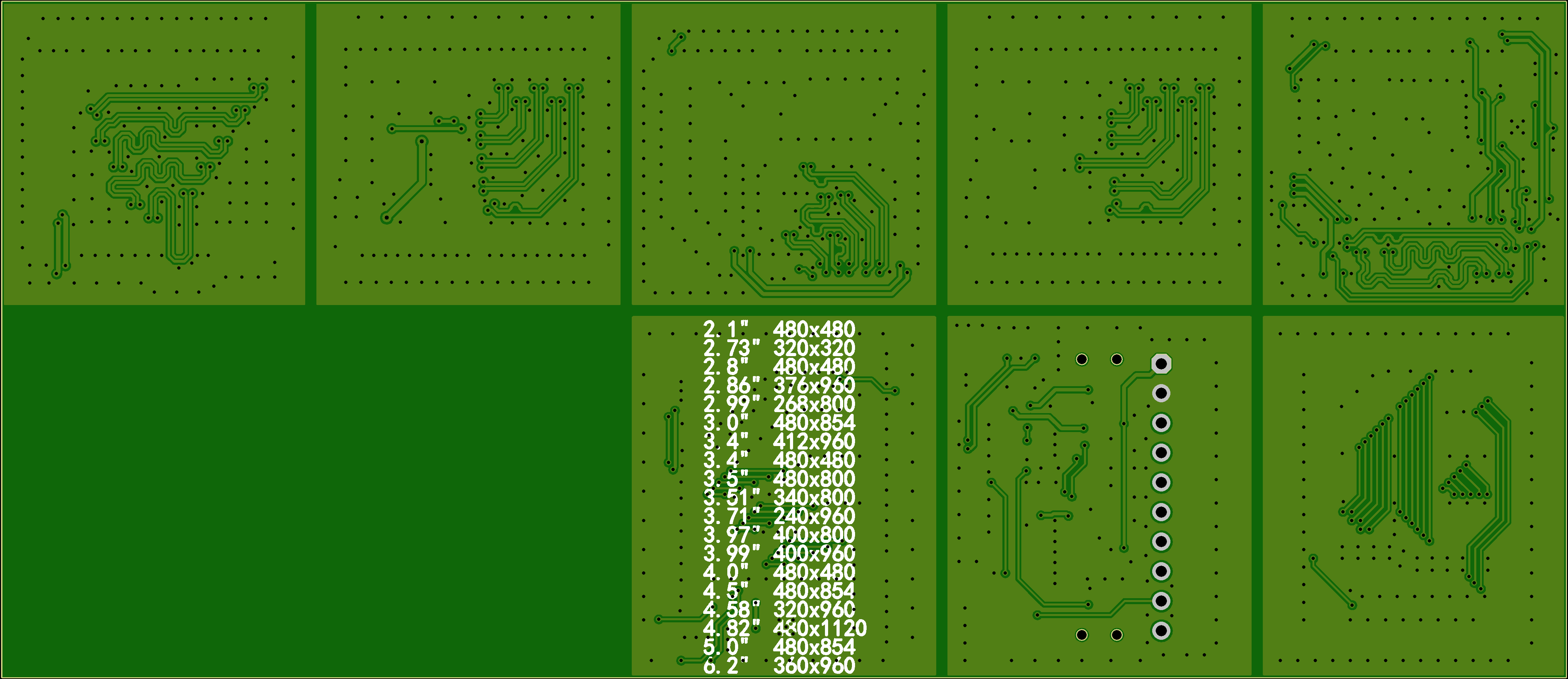

下面是在tina 5.0 v1.2验证过的mipi屏固件,有些屏种类还多如7.84方案
下面是以前验证的一些lvds屏固件

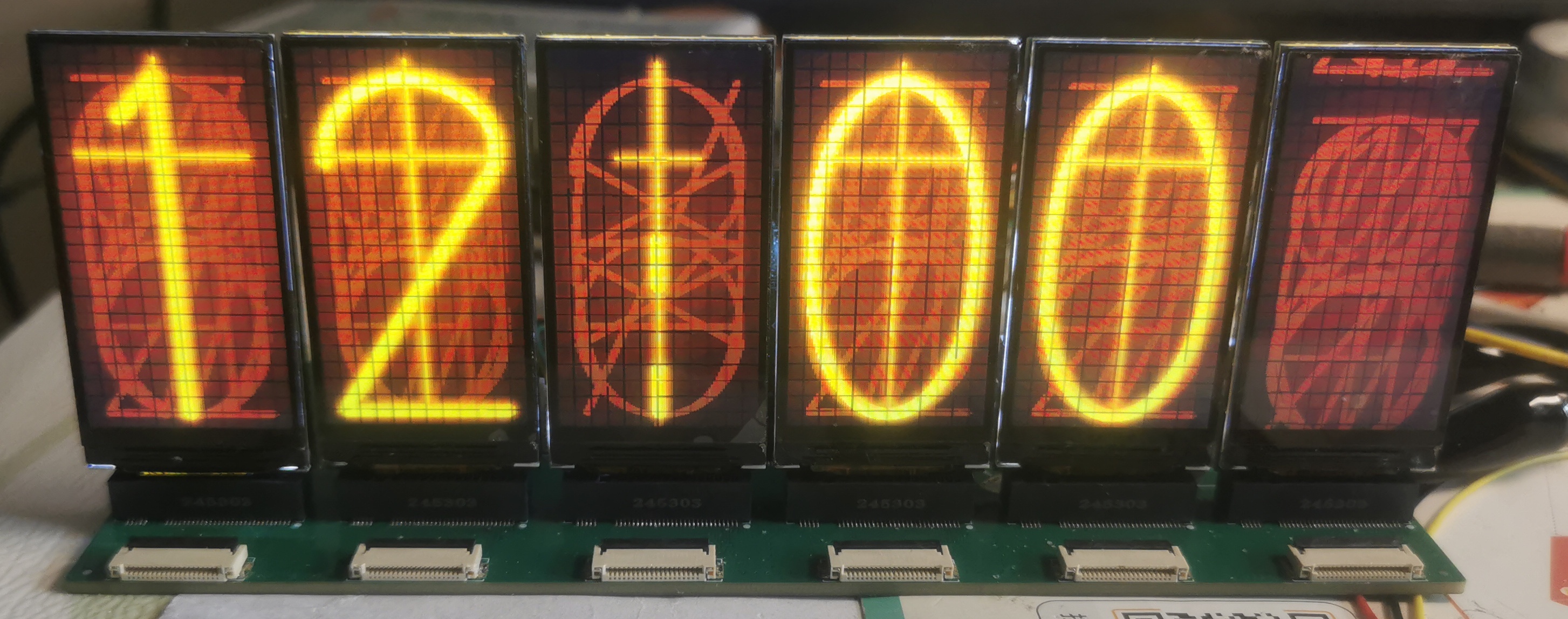

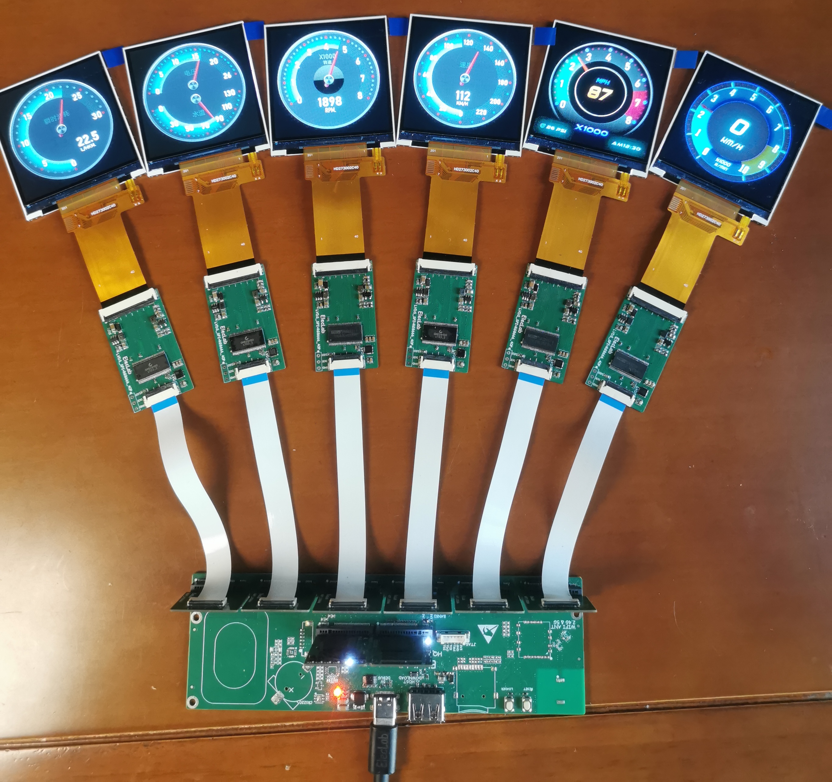

发几张点屏照片

试过tina v1.2 的 5.10 kernel吗,配置lvds 1280x800 系统起不来。

有试过,没注意lvds,但ledc启动就报错,一直用5.4测试的,比较完整

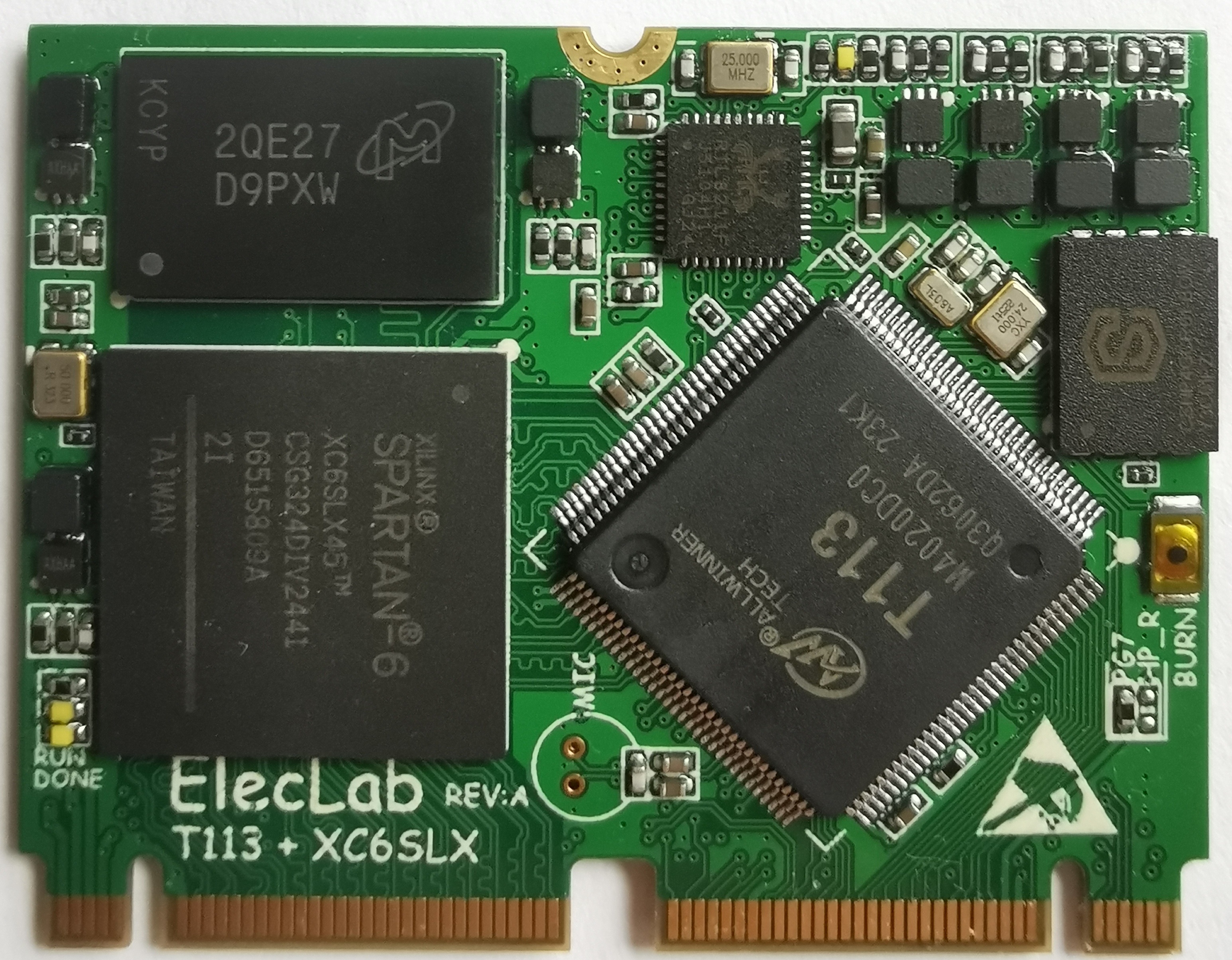

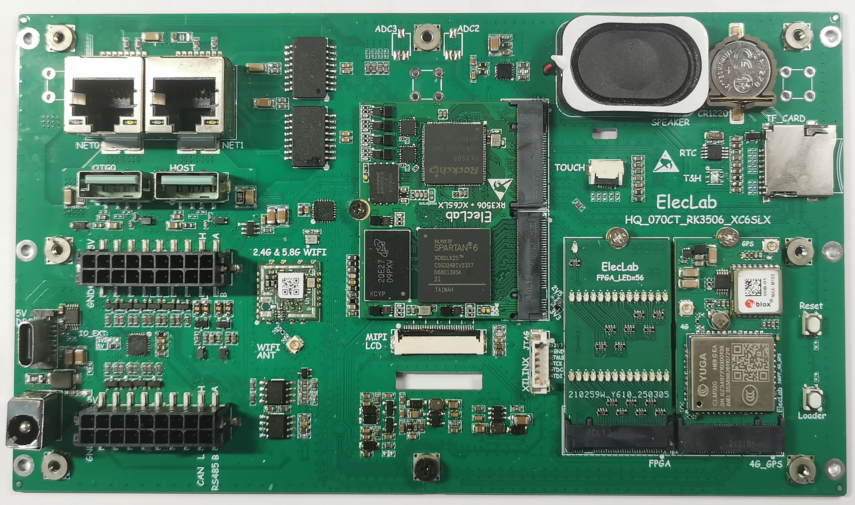

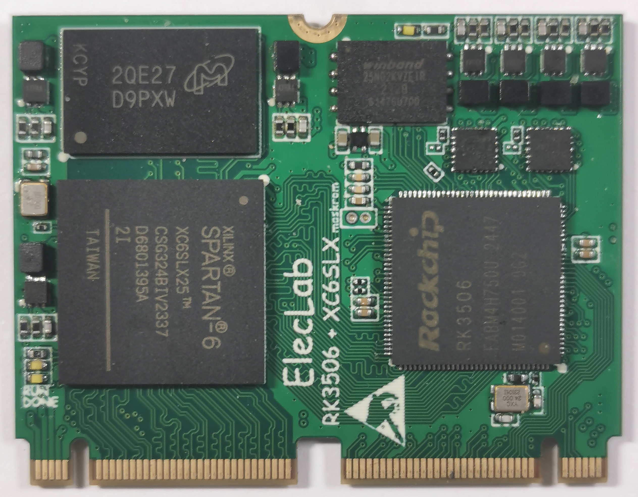

另外一个T113+FPGA的板子

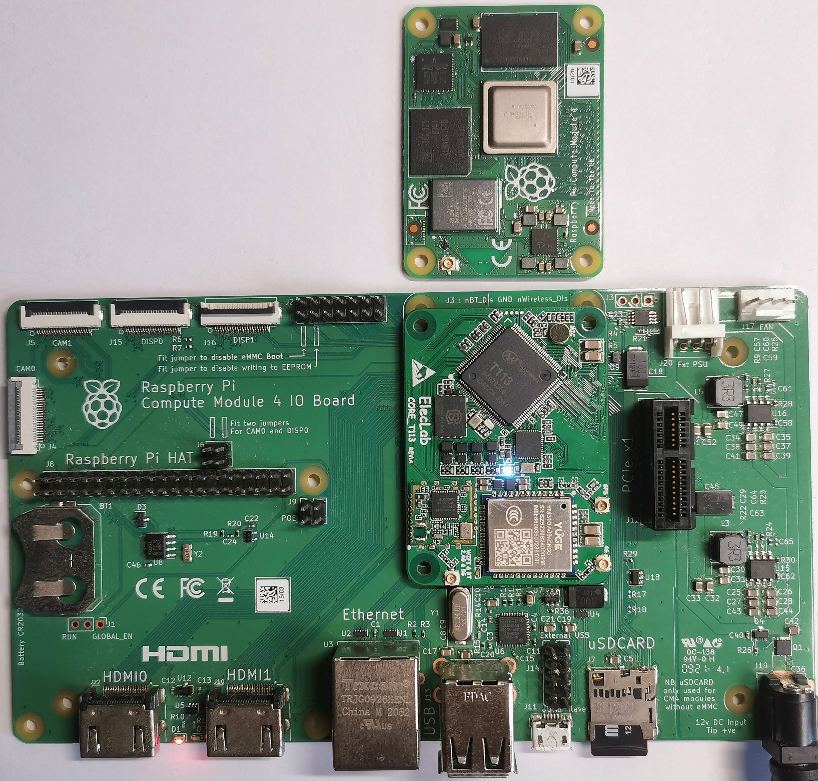

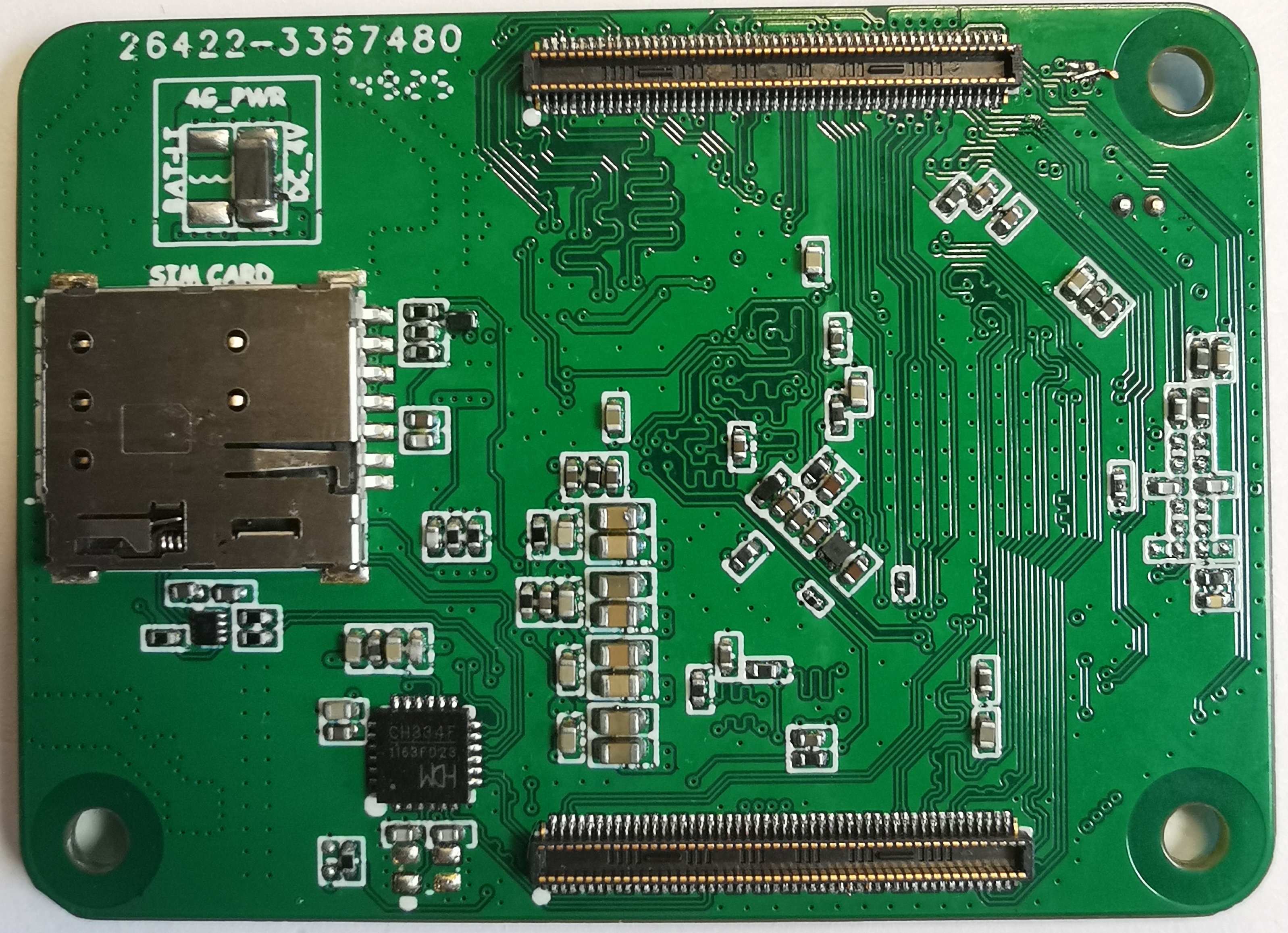

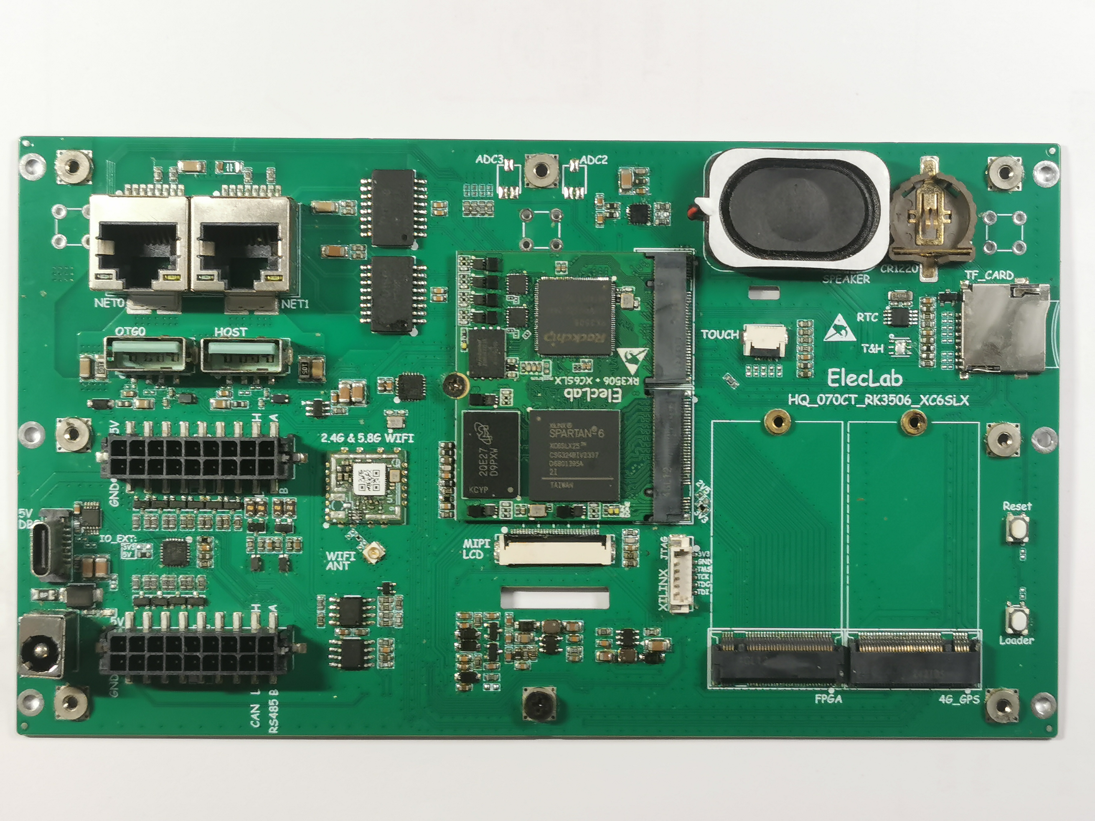

另外一个树莓派兼容的加了4G模块和AIC8800D80的T113板

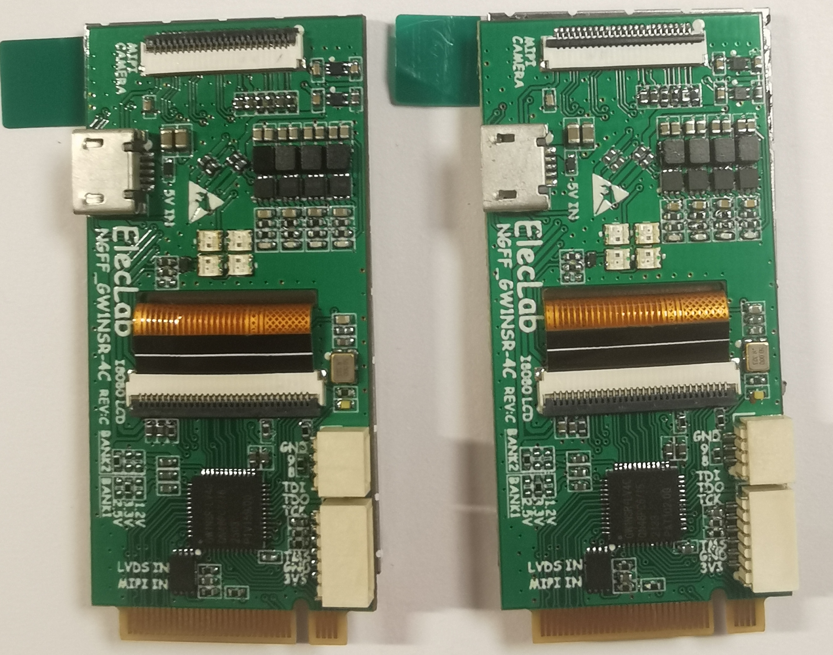

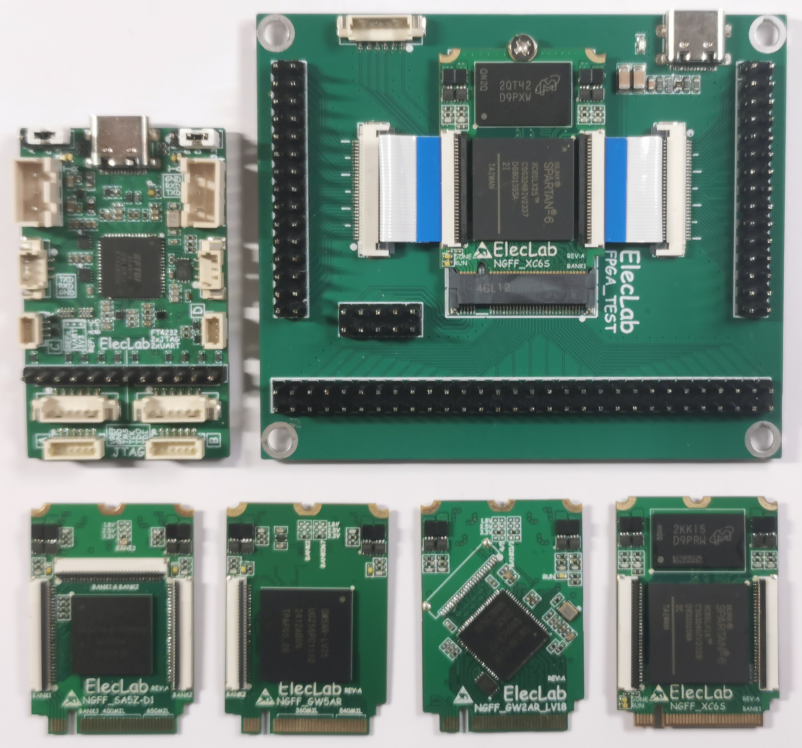

嗯,验证了一些FPGA,也发上来,JTAG用的4232下高云的FPGA可同时2路,另外2个口做了UART口。
选了3个国产的FPGA和xc6slx,都是有些有意思的小片子
SA5Z-30-D1智多晶的,28nm工艺,30K LE LUT6,乘法器Fmax=500 MHz,内置128Mbit DDR2 Fmax=400MHz,还有一个Cortex-M3 Fmax=250MHz
GW5AR高云的,22nm,23K LUT4,带MIPI D-PHY RX/TX 硬核,内置64Mbits 8bit PSRAM 频率667MHz
GW2AR高云的,55nm,20K LUT4,GPIO 支持 MIPI D-PHY RX/TX,内置64Mbits 32bits SDRAM 频率166MHz

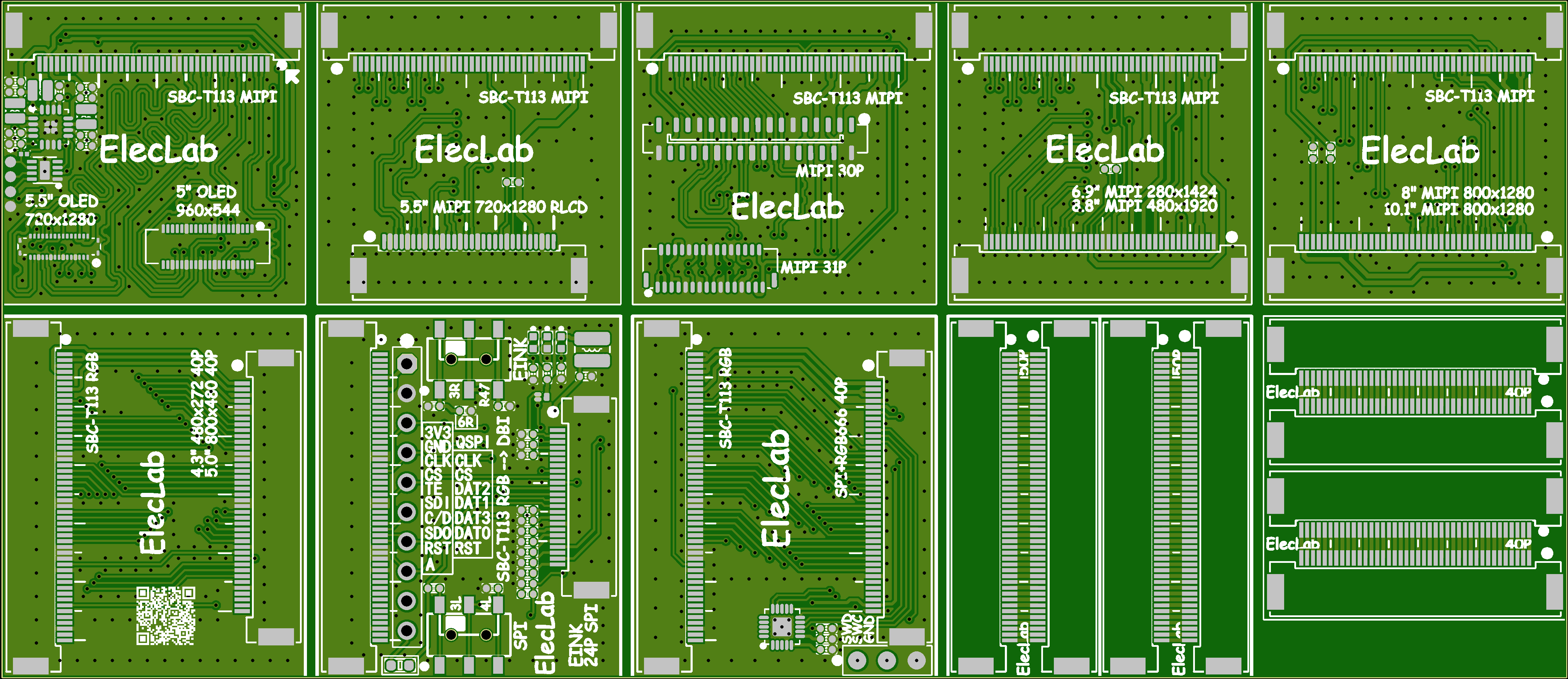

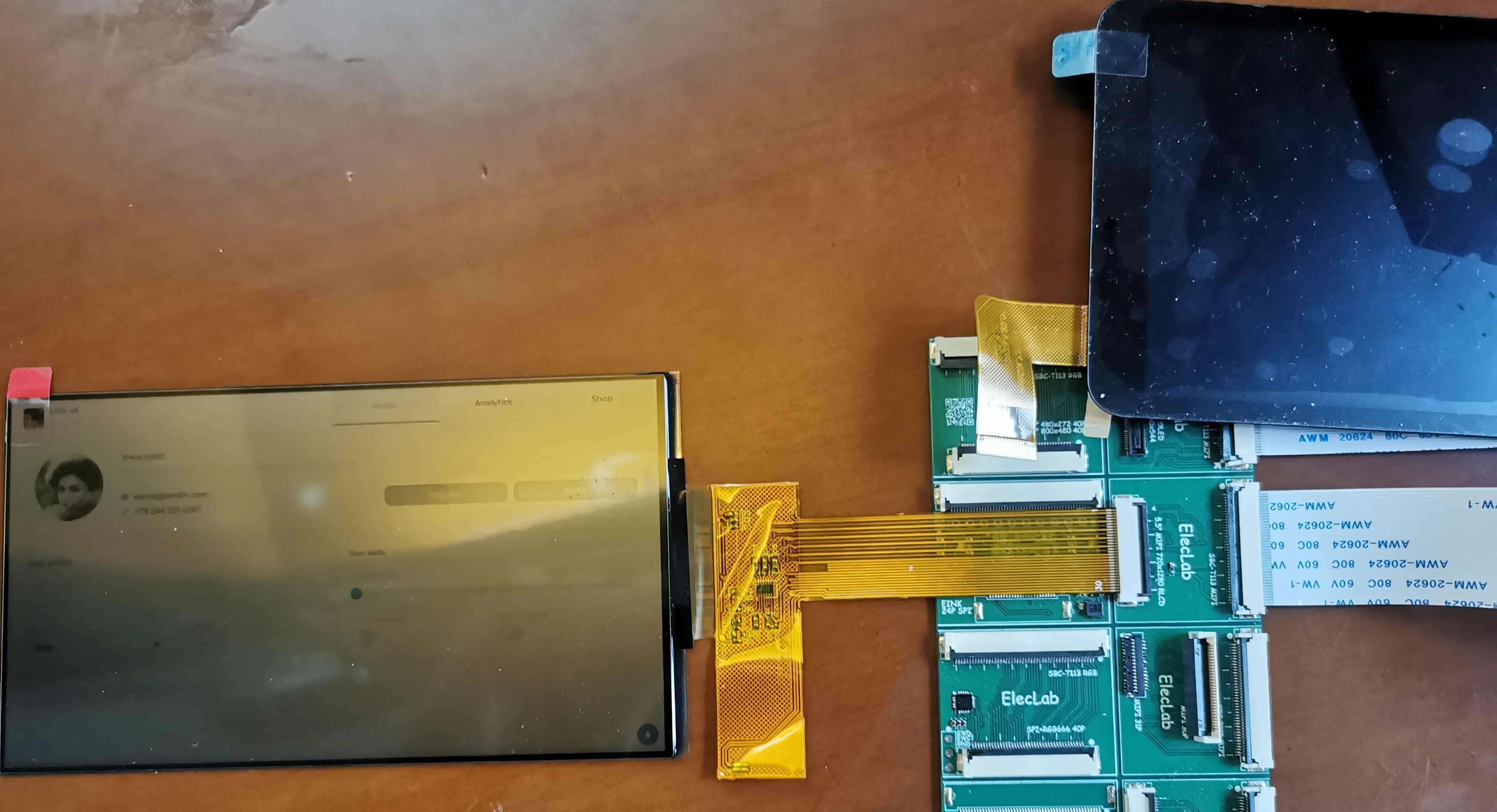

把T113-S4的扩展板搞了个集合,有5" 960x544 amoled/5.5" 720x1280 amoled, 5寸800x480半反半透屏, 5.5寸720x1280全反射屏,5寸552x960 spi墨水屏及其它通用的一些,如40P SPI+RGB666, 40P 4.3" 5"的RGB888,MIPI通用30P 31P。MIPI 6.9“ 280x1424长条屏/8.8" 480x1920长条屏的40P, MIPI 8"/10.1" 800x1280的40P

哪里下载验证固件?
楼主 #11 2025-12-21 12:43:46
zhenfanhei
注册时间: 2018-01-18
已发帖子: 343
积分: 259
Re: 开源点屏神器T113-S4的验证板带MIPI/LVDS/RGB三个液晶插座,并5种MIPI/SPI+RGB/5.5"全反射屏/24P墨水屏板
jflbr wrote:
哪里下载验证固件?
有点大,我发个百度网盘: T113-S3-S4 链接: https://pan.baidu.com/s/1Uxbc8ypNurJUQsaIpCbXzA?pwd=1jk6 提取码: 1jk6
里面有kicad, ad格式的原理图,PCB图
mipi的都是后面在t113-s4上tina 5.0 v1.2 linux 5.4的, t113-s3的有点久,是在t113-pro上直接改的
最近编辑记录 zhenfanhei (2025-12-21 12:44:55)

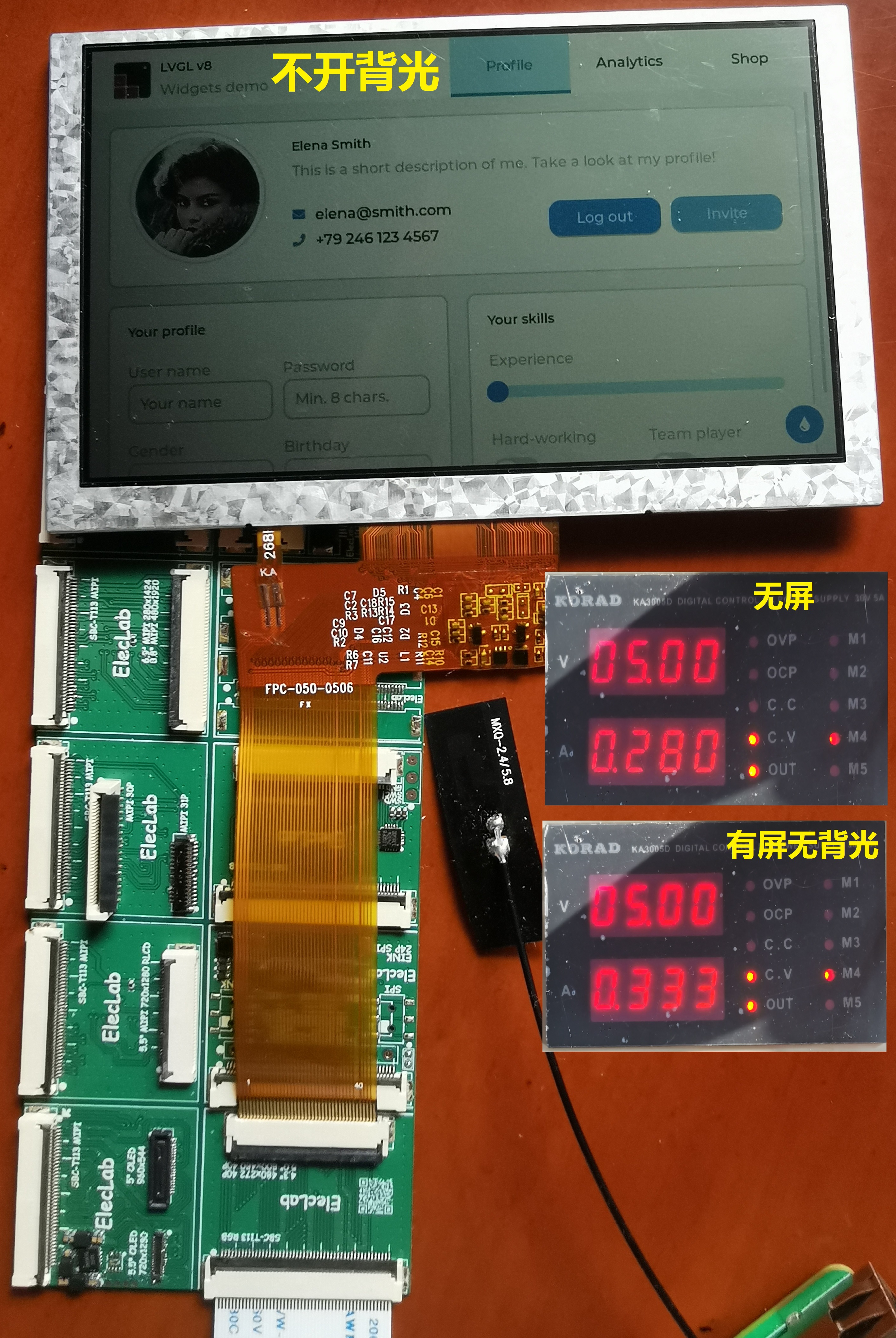

楼主 #12 2025-12-25 09:09:24
zhenfanhei
注册时间: 2018-01-18
已发帖子: 343
积分: 259

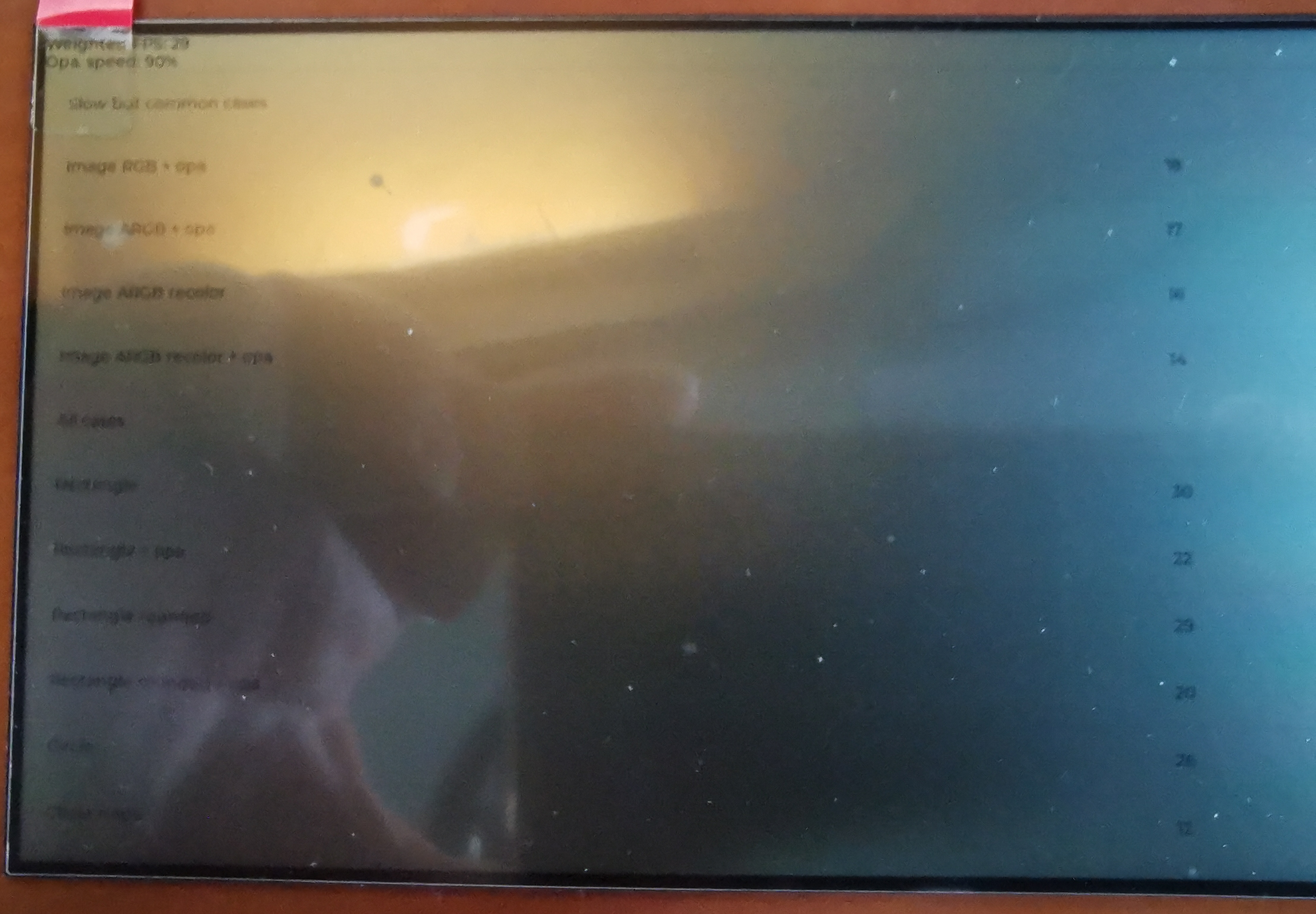

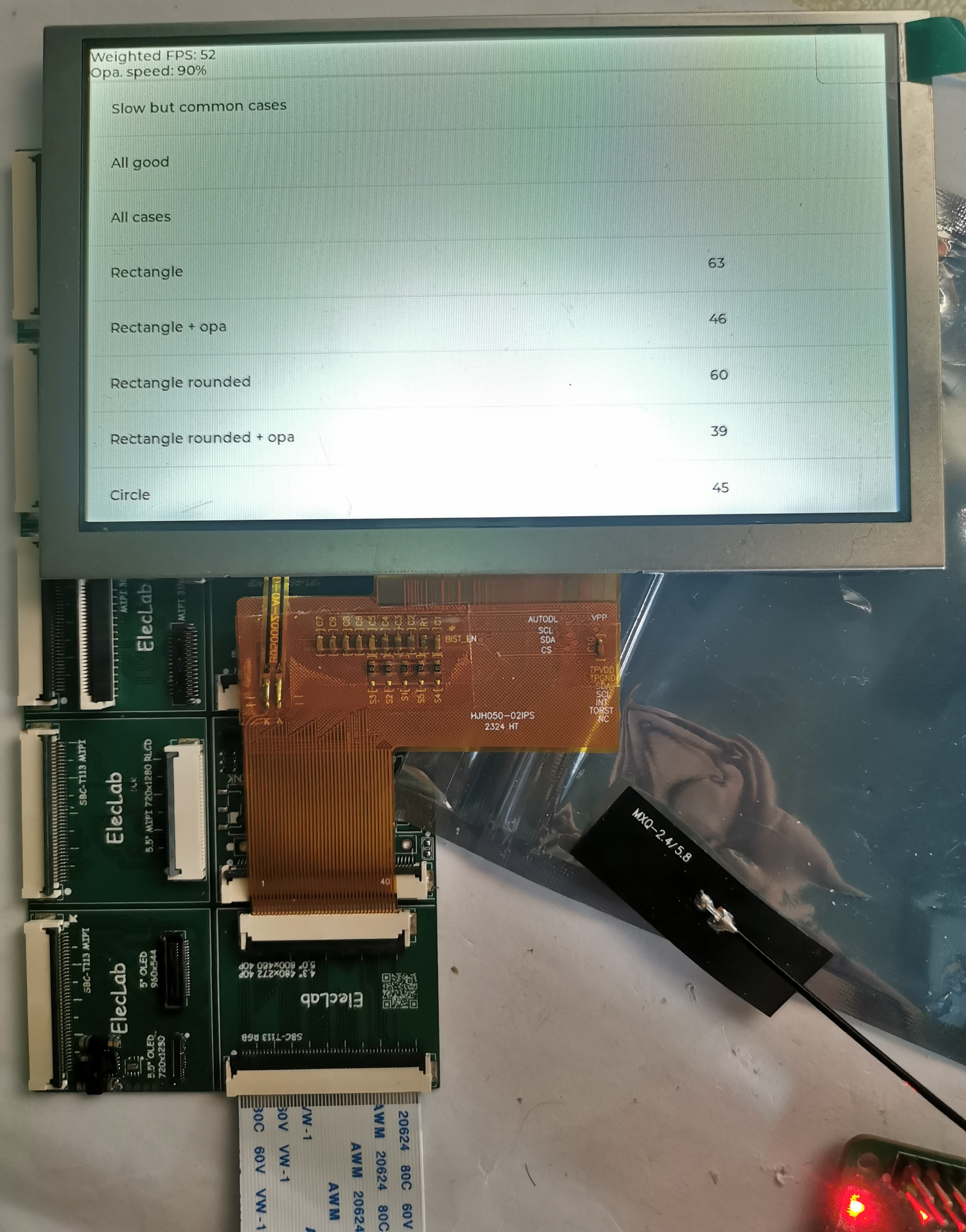

昨天把5" 800x480的半透半反屏点了, 5.5" 720x1280 MIPI 全反屏也点起来了,不开背光是要省电很多。
楼主 #13 2025-12-25 09:32:49
zhenfanhei
注册时间: 2018-01-18
已发帖子: 343
积分: 259
5.5" 720x1280的全反射屏不带前光

amoled和半反屏一般户外,手持之类的

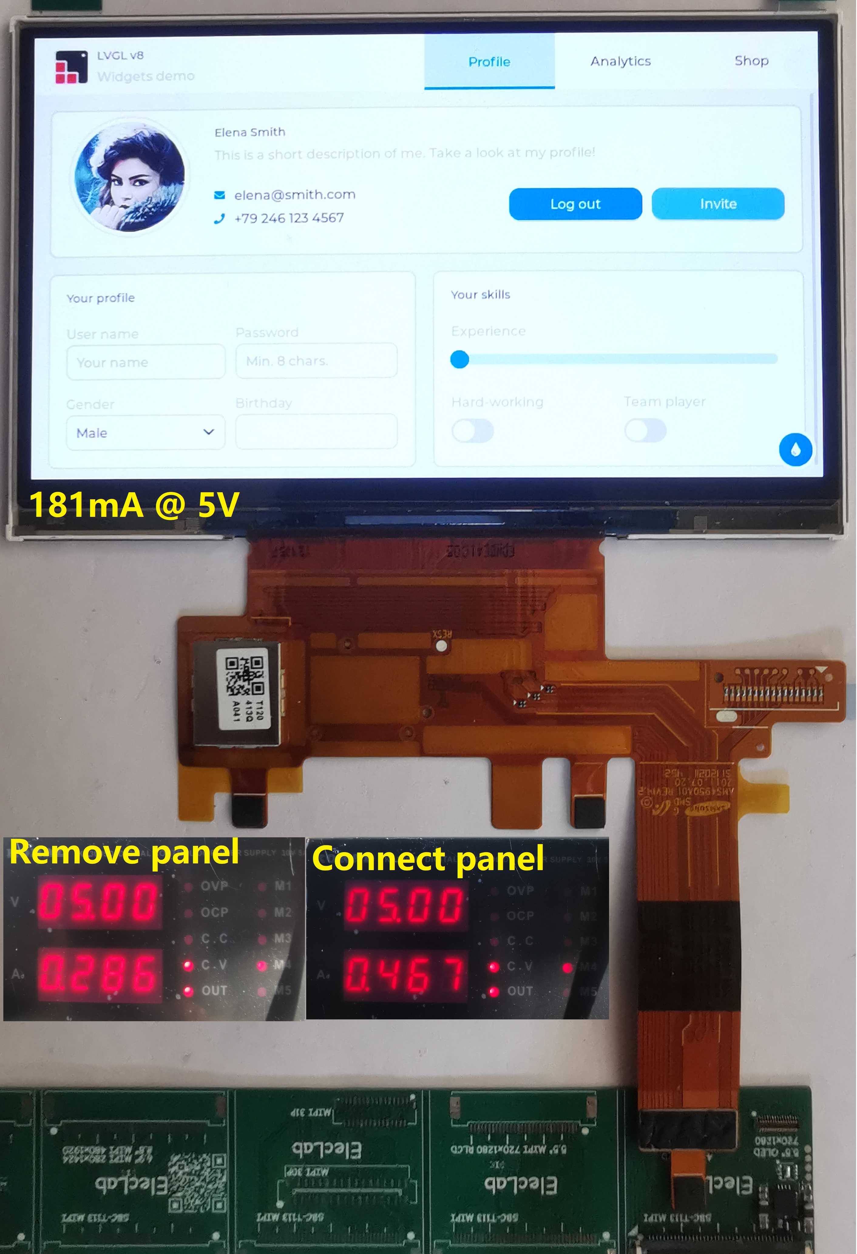

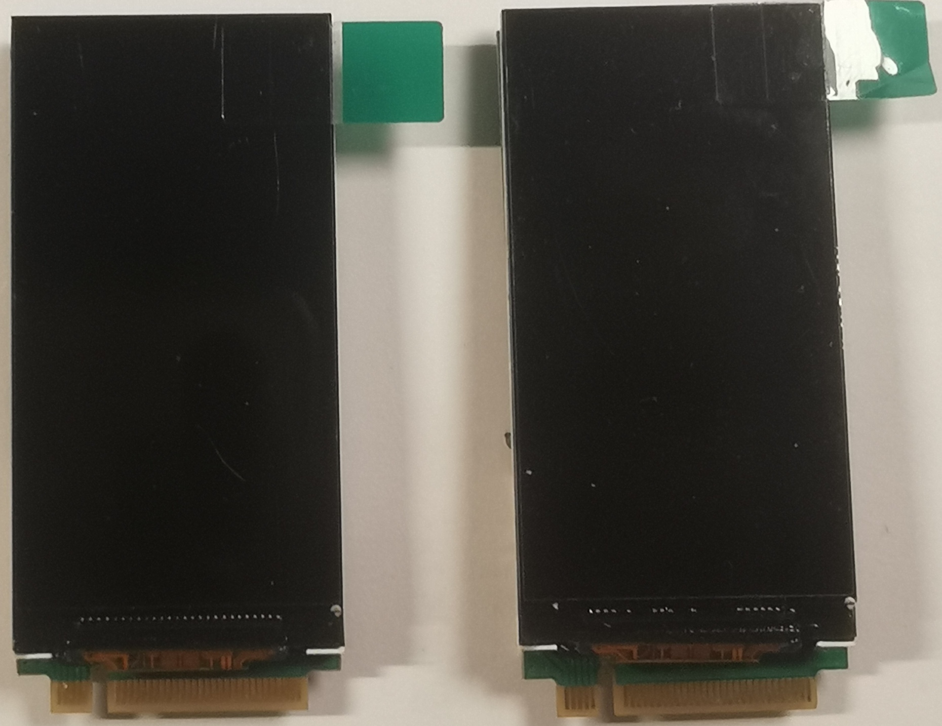

楼主 #16 2025-12-28 12:10:29
zhenfanhei
注册时间: 2018-01-18
已发帖子: 343
积分: 259

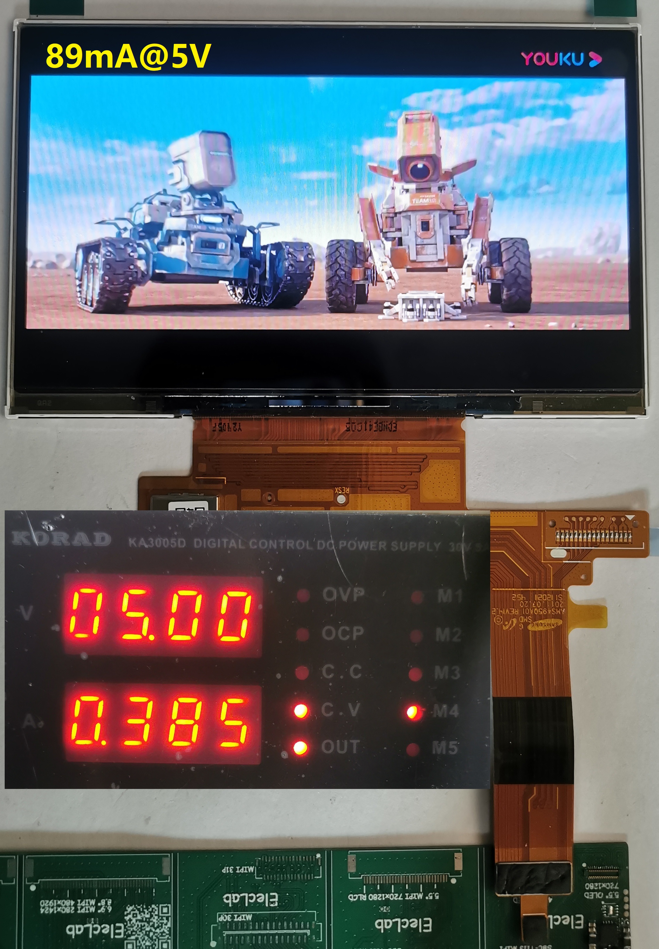

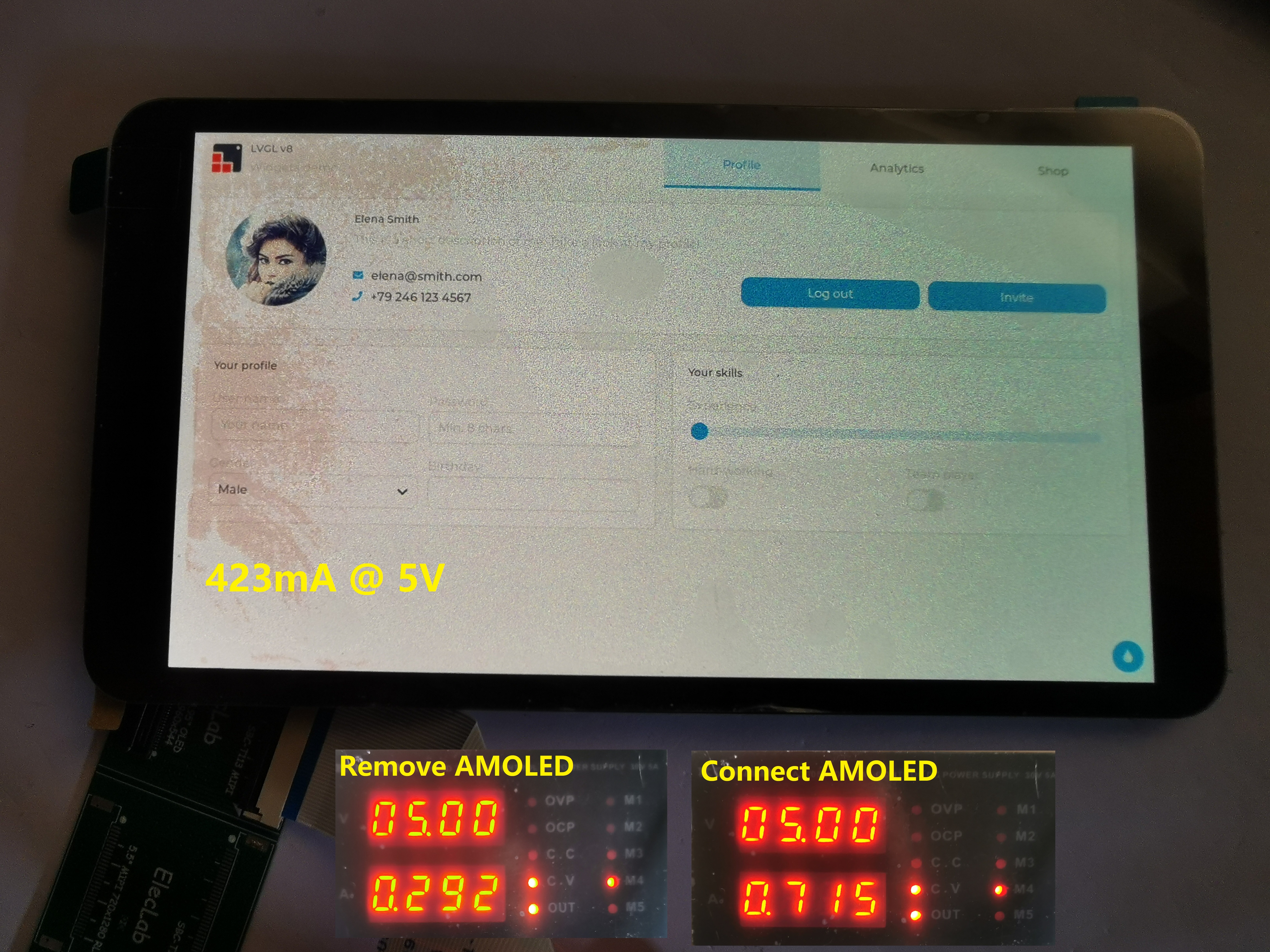

OLED好了一个, E555HBM2 720x1280这个5.55“ AMOLED, 现在对比度是设定的50%才,但全白的功耗还是很大的,转接板是用的3.3V,如果100%的对比度会把3.3V拉低。屏的功耗记录了下。
另外一个oled也好了,PSV1000的屏幕AMS495QA01 960x544, 对比设置的最高,这屏的确省电,只需要ELVDD ELVSS两路电压,和E555HBM2电压值都一样,使用同一颗SGM8351A电源芯片驱动。
这个屏不在白色背景下播放视频电流还行
