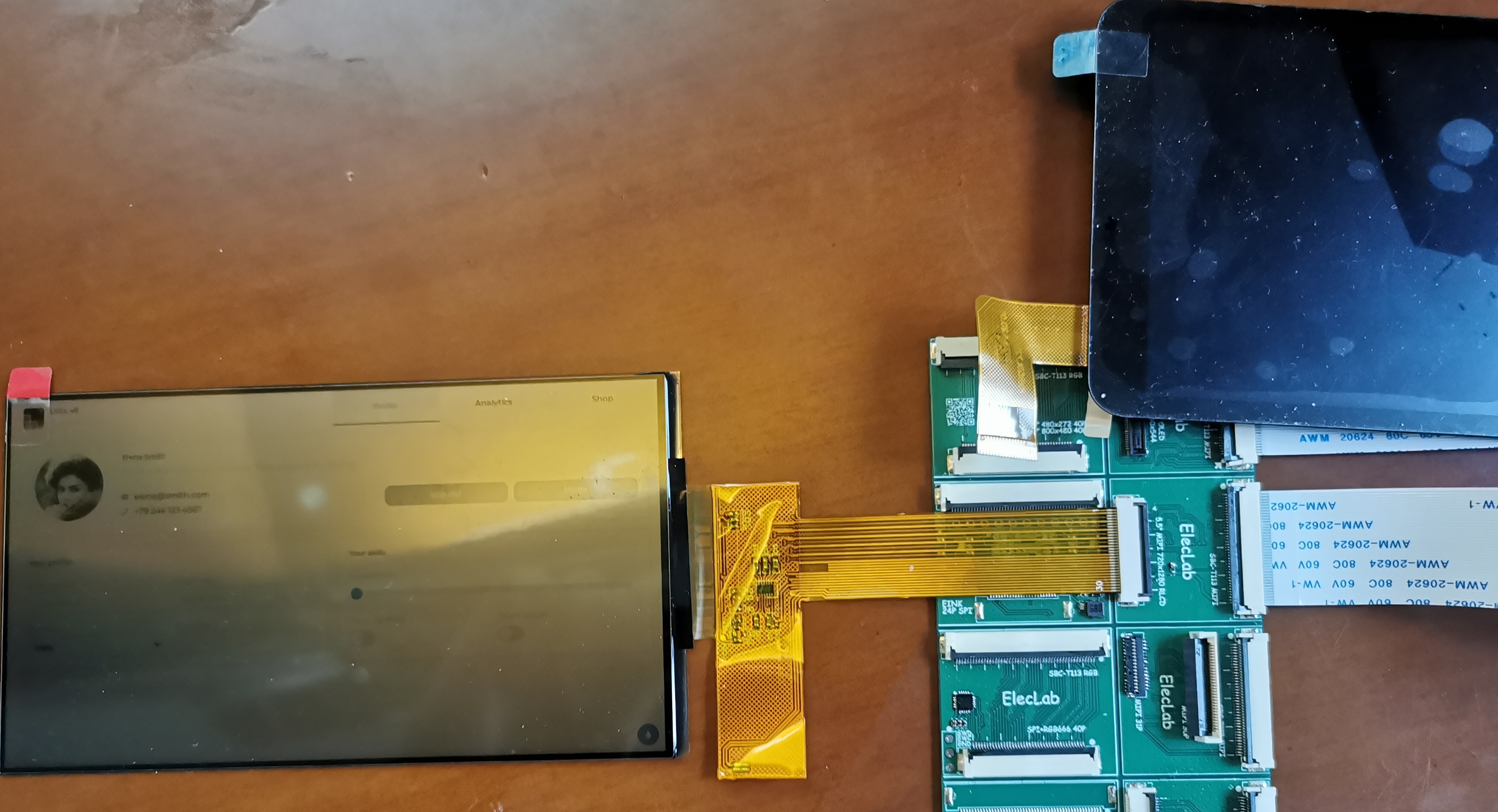

Re: 开源点屏神器T113-S4的验证板带MIPI/LVDS/RGB三个液晶插座,并5种MIPI/SPI+RGB/5.5"全反射屏/24P墨水屏板
昨天把5" 800x480的半透半反屏点了, 5.5" 720x1280 MIPI 全反屏也点起来了,不开背光是要省电很多。
5.5" 720x1280的全反射屏不带前光
