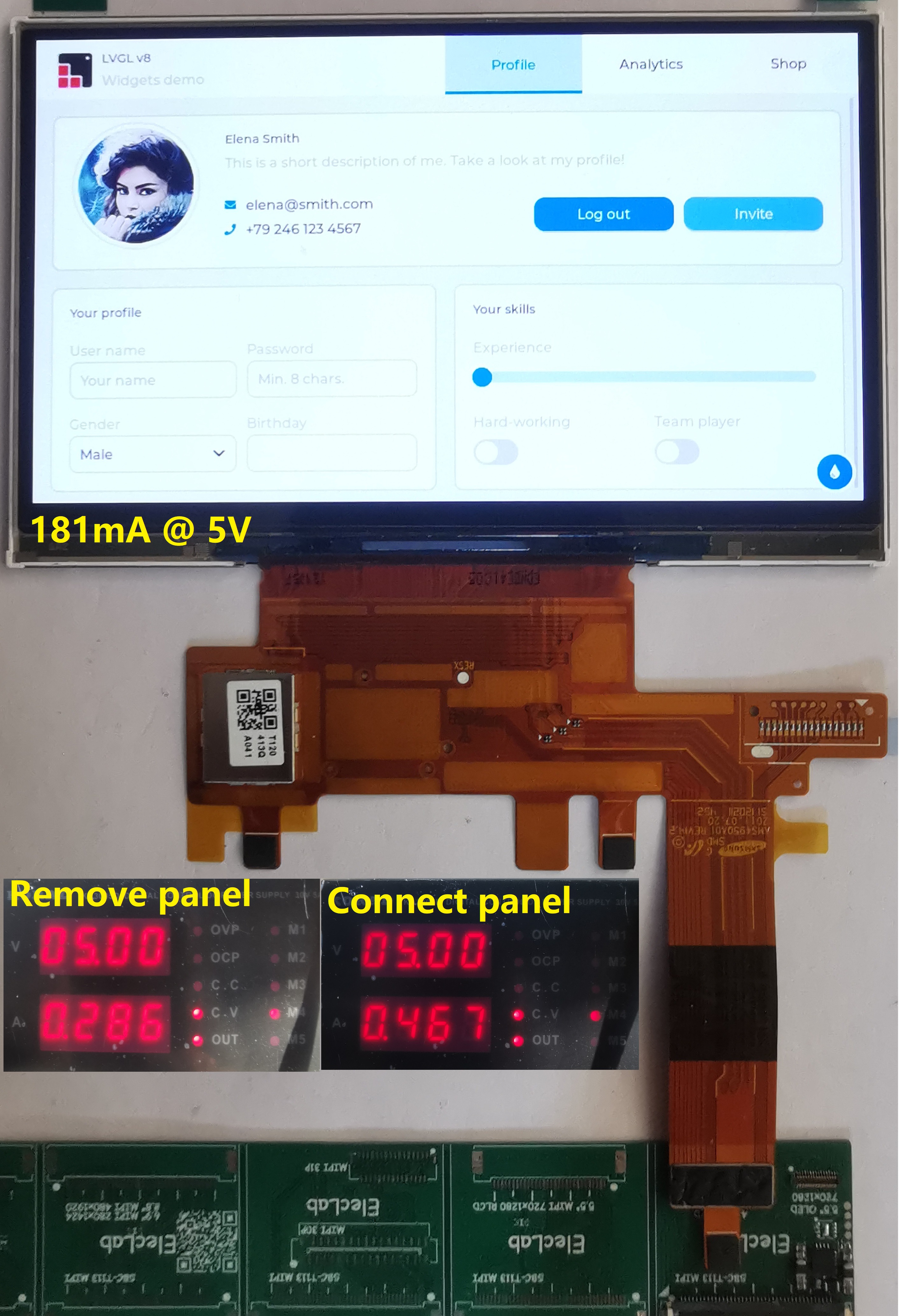

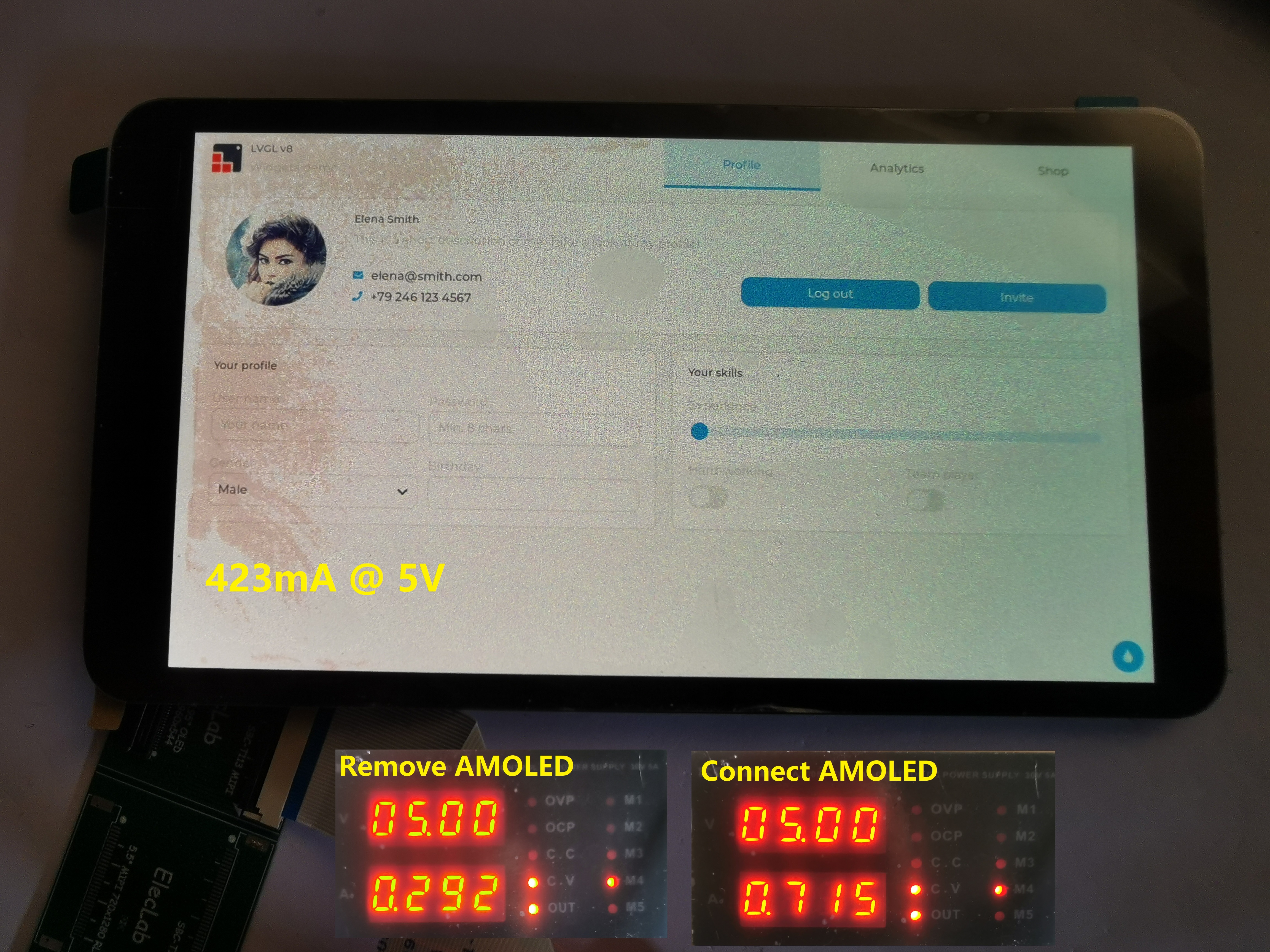

OLED好了一个, E555HBM2 720x1280这个5.55“ AMOLED, 现在对比度是设定的50%才,但全白的功耗还是很大的,转接板是用的3.3V,如果100%的对比度会把3.3V拉低。屏的功耗记录了下。
SBC_T113-S4_5.55INCH_1280x720_AMOLED_Logo.jpgSBC_T113-S4_5.55INCH_1280x720_AMOLED_LVGL_Testbentch.jpg

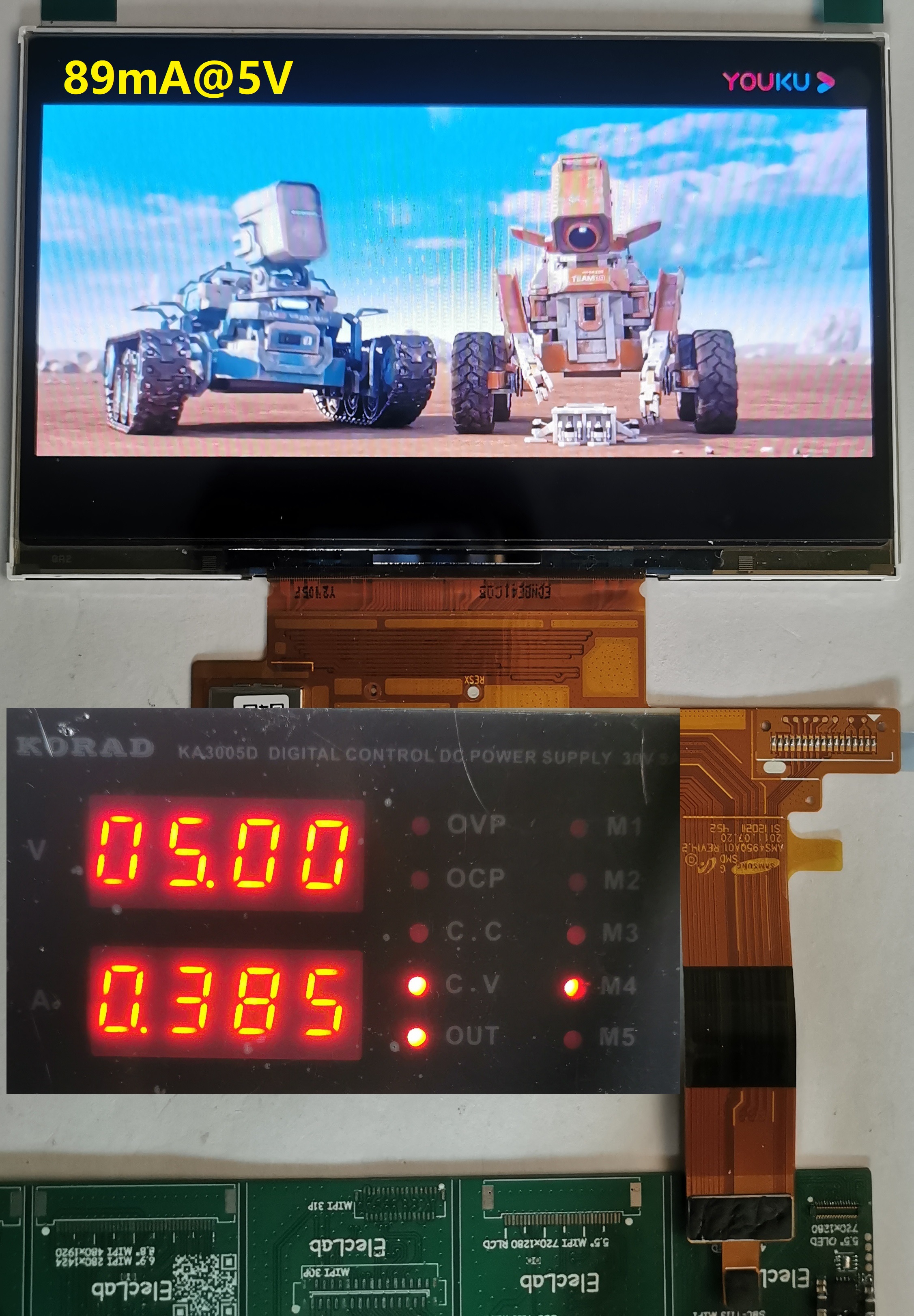

另外一个oled也好了,PSV1000的屏幕AMS495QA01 960x544, 对比设置的最高,这屏的确省电,只需要ELVDD ELVSS两路电压,和E555HBM2电压值都一样,使用同一颗SGM8351A电源芯片驱动。
SBC_T113-S4_4.95INCH_960x544_AMOLED_Logo.jpgSBC_T113-S4_4.95INCH_960x544_AMOLED_LVGL_Testbentch.jpg
这个屏不在白色背景下播放视频电流还行
最近编辑记录 zhenfanhei (2025-12-28 17:08:39)
