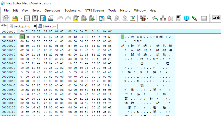

这是我读取的
.png

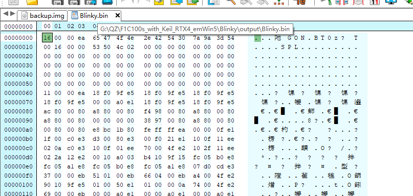

楼主 #13 今天 11:14:11
xinxuechen
注册时间: 2026-04-19
积分: 16
Re: F1C100S的用sunxi-fel烧写成功了,但重新启动还是启动原来的程序,怎么办
.png
请问,这里的这几个文件都是干什么用的,我是 直接执行 app-prog.bat 这个文件就行吗,还是 需要 有其它的操作
#14 今天 11:27:24
已发帖子: 9,453
把 写入的文件 和 读出的文件对比,如果一致就是已经写入了,相当于手工校验了。
楼主 #15 今天 19:58:35
xinxuechen
注册时间: 2026-04-19
积分: 16
比对了一下,读出来的和写进去的不一致,那说明没写进去吧
