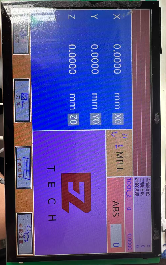

楼主 #8 2026-05-02 08:59:03
xinxuechen
注册时间: 2026-04-19
已发帖子: 23
积分: 18
Re: F1C100S的用sunxi-fel烧写成功了,但重新启动还是启动原来的程序,怎么办
这是 我 咸鱼 淘到的屏 到我手里就有这个界面 大彩的屏, 我看大神们 刷机,我也想测试一下,现在基本是这么个情况,晕哥 帮我看看是不是 我哪里弄的不对,怎么加调试信息?

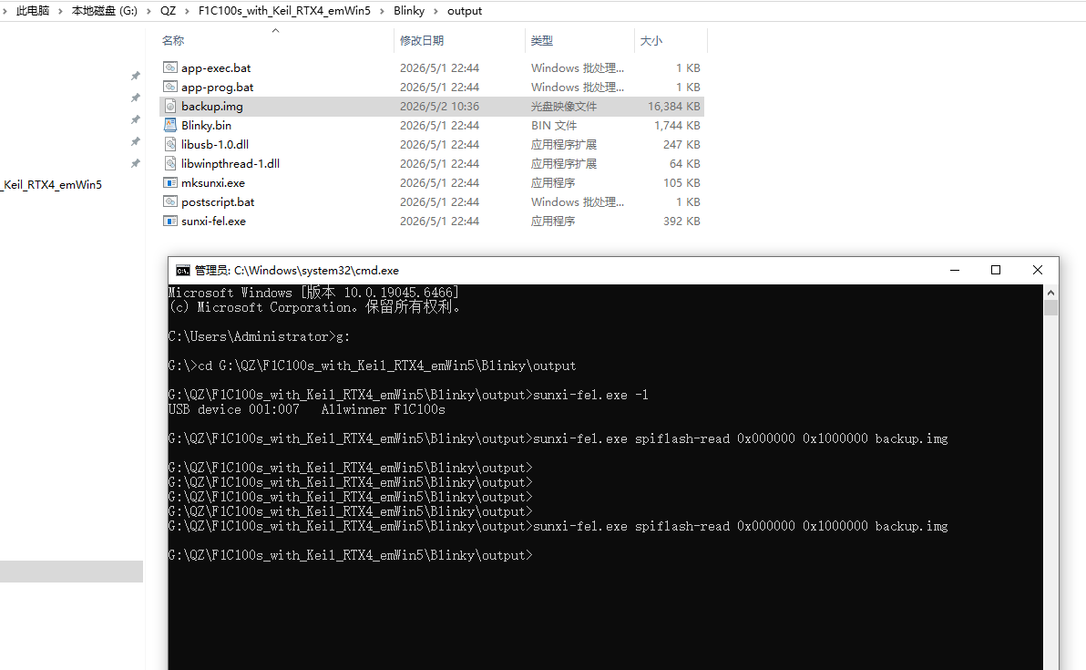

#10 2026-05-02 09:49:06
已发帖子: 9,522
用读命令看能否读出flash数据

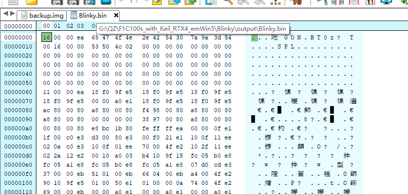

楼主 #11 2026-05-02 10:38:57
xinxuechen
注册时间: 2026-04-19
已发帖子: 23
积分: 18
这是我读取的

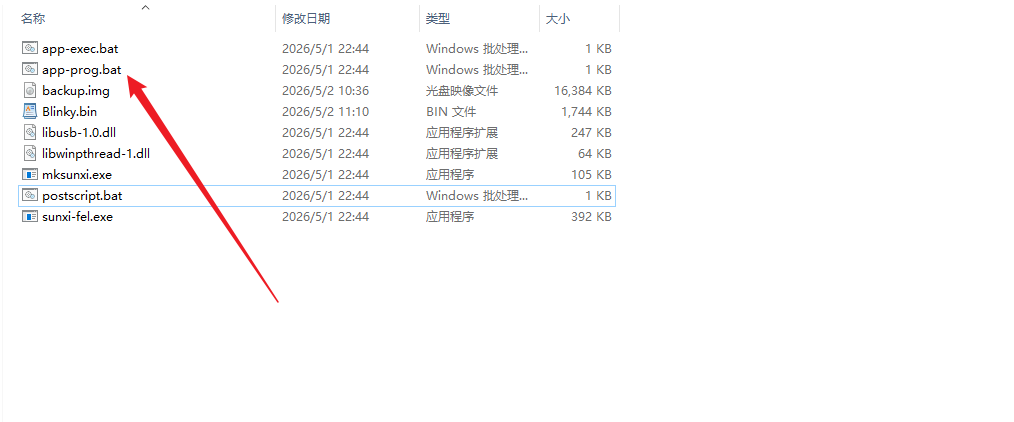

楼主 #13 2026-05-02 11:14:11
xinxuechen
注册时间: 2026-04-19
已发帖子: 23
积分: 18
请问,这里的这几个文件都是干什么用的,我是 直接执行 app-prog.bat 这个文件就行吗,还是 需要 有其它的操作

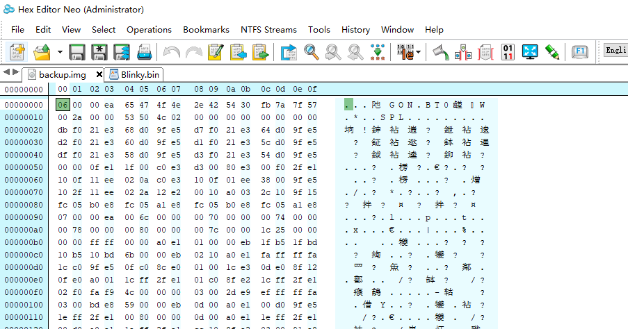

#14 2026-05-02 11:27:24
已发帖子: 9,522
把 写入的文件 和 读出的文件对比,如果一致就是已经写入了,相当于手工校验了。
楼主 #15 2026-05-02 19:58:35
xinxuechen
注册时间: 2026-04-19
已发帖子: 23
积分: 18
比对了一下,读出来的和写进去的不一致,那说明没写进去吧

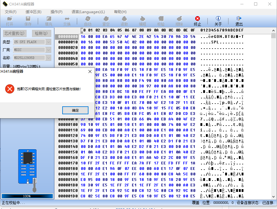

楼主 #23 2026-05-07 22:06:27
xinxuechen
注册时间: 2026-04-19
已发帖子: 23
积分: 18
工具到了还是不行,能读不能写

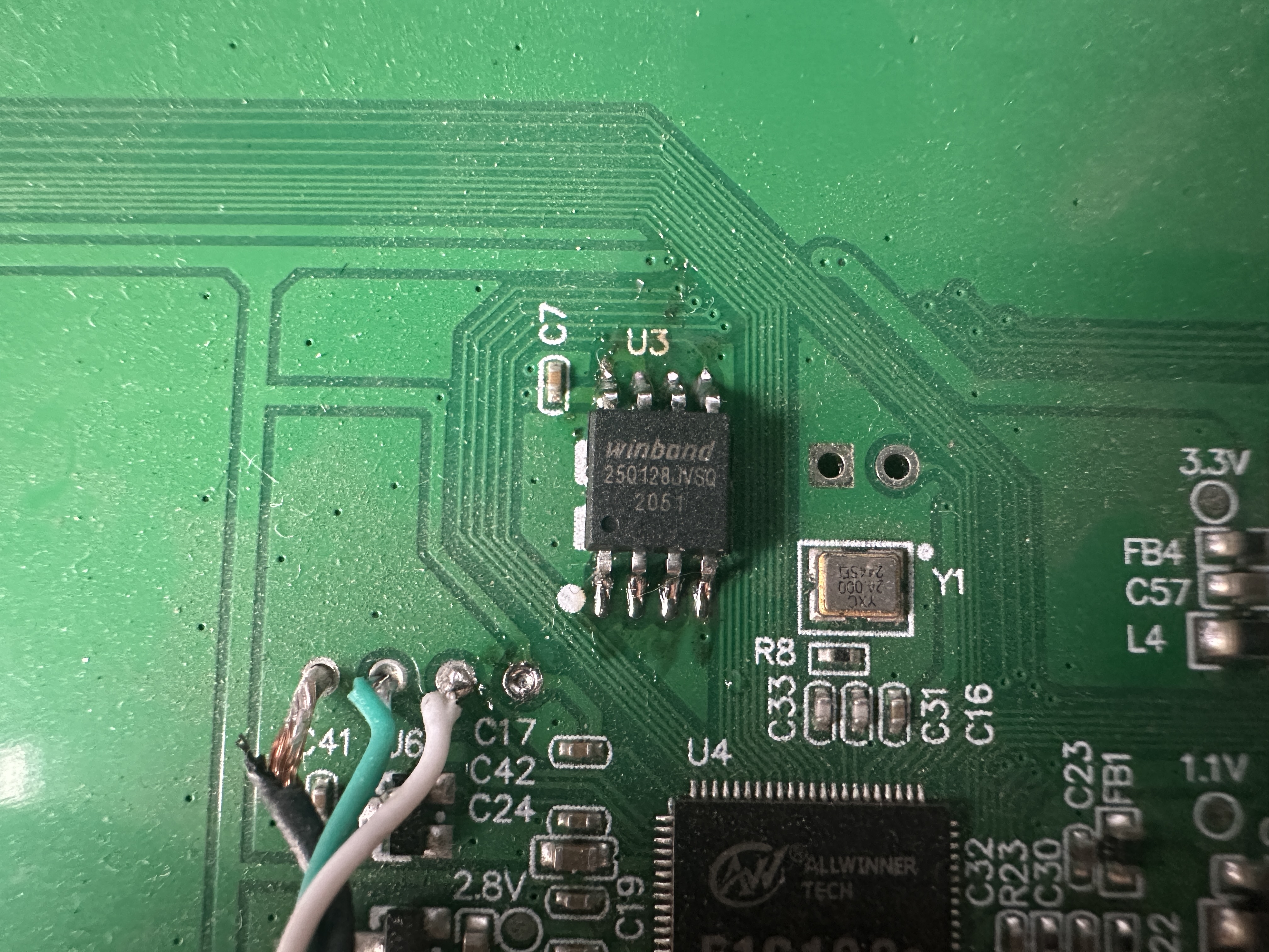

楼主 #25 2026-05-08 16:47:53
xinxuechen
注册时间: 2026-04-19
已发帖子: 23
积分: 18
能检测到FLASH,但是型号不对,我手上的这个FLASH上丝印是 XT25F128F-W
楼主 #26 2026-05-08 16:49:44
xinxuechen
注册时间: 2026-04-19
已发帖子: 23
积分: 18
然后 我手动选择了一个 128Mbit的器件
楼主 #27 2026-05-19 07:22:47
xinxuechen
注册时间: 2026-04-19
已发帖子: 23
积分: 18
我买了几颗 FLASH 更换了一下,现在正常了,可以写进去了
